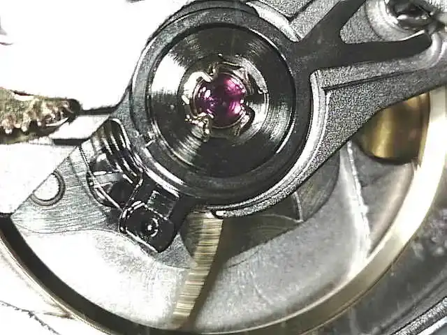

Hola a todos:
Hace unos días compré un Hamilton Khaki automatico 42mm con ETA-2824-2. Ahora que lo miro con calma y un microscopio, veo que los soportes de los rubíes no tienen la típica forma de lira propia del sistema Incabloc. Pongo una foto para ver si alguien lo identifica. Creo que es novodiac.
Tengo claro que este movimiento es de la gama básica del 2824-2 y va +5s diarios.
Saludos a todos.
Error: quise decir 2824-2.
He encontrado esta foto explicativa:
sip...
Una imagen vale más que mil palabras, está claro. Gracias por la aportación tan bién ilustrada.
curioso, gracias por la explicacion
El novodiac sería lo que es Etachoc? Parece que están mejor valorados los Incabloc, pero no sabría decir por qué. El Etachoc es propio de ETA, y el otro no, pero no entiendo dónde radica la mejora
