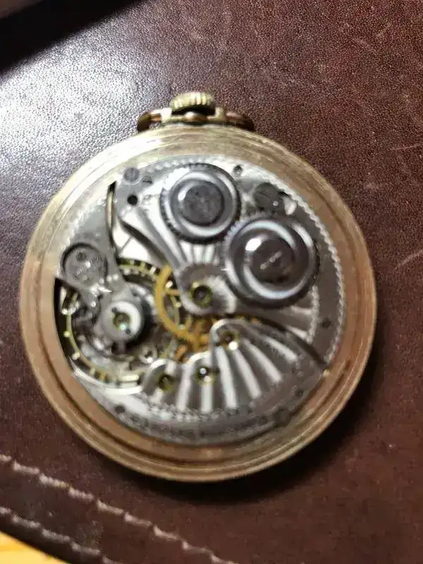

¡Hola!.
Hace algún tiempo me regalaron un Hamilton 910 que esta roto.Tiene roto el eje del volante. Dado mi desconocimiento compre un eje en EEUU y cuando llego, mi relojero me dijo que no servia.
Ahora he vuelto a retomar el tema y he visto que venden de dos tipos DR y SR. Surgen dos preguntas:
1) ¿Que significa DR y SR?
2) ¿ Como se el que necesito?
Pongo una foto del calibre
Espero que alguien me pueda hechar una mano.
Gracias
No sé si te podré ayudar, pero vamos a intentarlo. La foto está muy borrosa, pero debe de llevar un número de serie.
Anota ese número y lo pones aquí: https://pocketwatchdatabase.com/ y seleccionas manufacture Hamilton lógicamente.
Con esto te debe de salir el modelo de calibre, año de fabricación, tamaño y un montón de características técnicas.
Espero que con esos datos puedas conseguir algo.

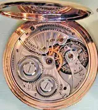

muy buena la info que te facilita Bito. A ver si consigues encontrar lo que buscas. Por lo leido movimiento de aproximadamente 1920. 17 joyas, doble rodillo, ajustados a 3 movimientos de posiciones.
