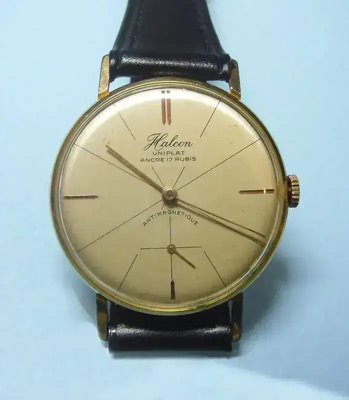

Esta mañana en el jueves me atrajo la esfera de este reloj. Como buen mercadillero, al no funcionar, se pidió y se obtuvo rebaja, así que al bote sin dar más que un leve vistazo a la salud del corazón y que le latiera aunque fuese poco.

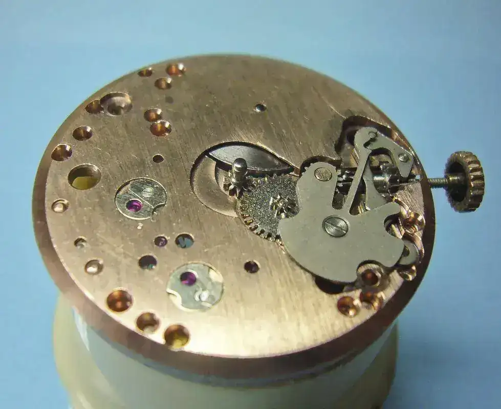

Se llega a casa, se desguaza lo debido, se limpia (la porquería que tenía que al quitar el puente de carga se trajo pegado el barrilete, con lo que pesa), se monta ....... esta vez empezando por el puente de rodaje, ya veis que el de carga no sujeta la rueda de centro. Ya observaréis que se me quedó sin apretar un tornillo, menos mal que me di cuenta a tiempo

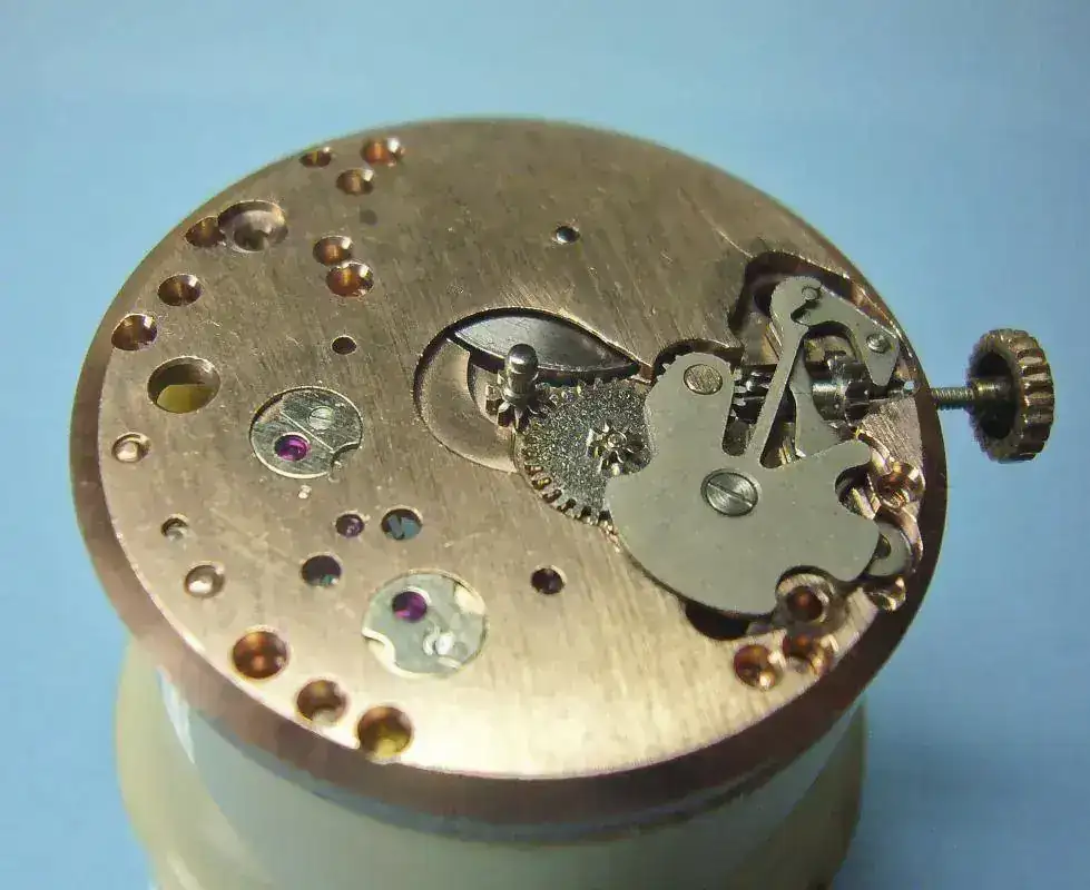

Luego se pone el de carga, rueda corona y rochete. Y ya puestos pues también el áncora ....

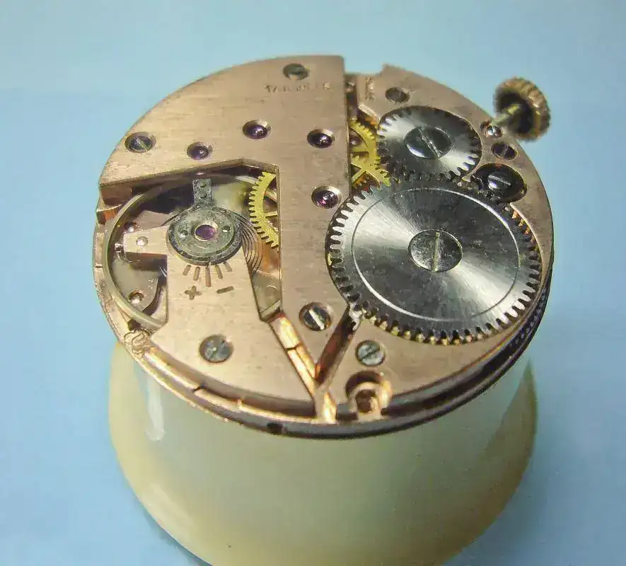

Comprobamos el rodaje y el escape y nos vamos a la vuelta

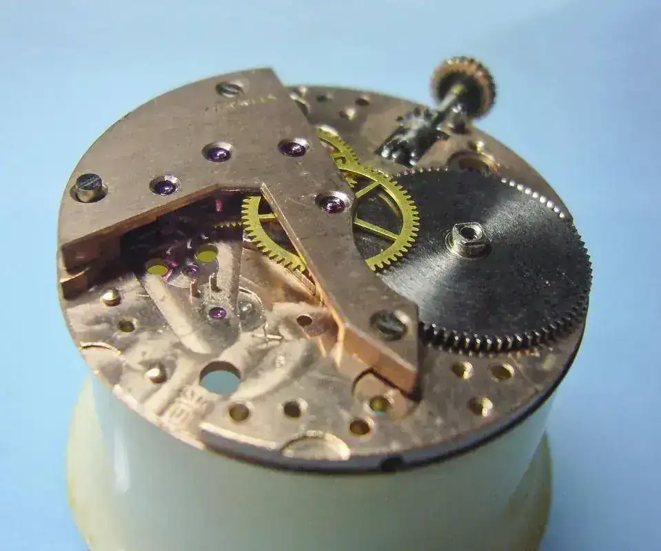

Aquí ya con tos sus avíos puestos y cubiertos con el resorte de tirete: la típica guitarra de los Unitas.
Nueva vuelta y a poner el puente con el volante que, como bien mandao, empieza su vaivén primero algo despacito e, inmediatamente, más y más rápido. Buena marcha la que saca.
¡¡Que me gustan los movimientos encobrizados!!

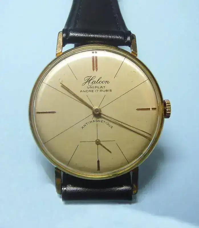

Se adoba con sus esfera y agujas, se adereza con su caja y correa y ......... ¡¡yasta!!. Un Halcón que ahora sí es peregrino. A saber lo que andará.
Ver el archivos adjunto 645272
Aquí, exactamente aquí es donde se comprueba aquel viejo dicho que rezaba: "Cada maestrico tiene su librico"
Vicente hubiera escrito: Luego se pone el de carga, rueda corona y rochete, y se le da unas vueltas a la corona para comprobar que el rodaje va suelto y hace "fiuuuuuu". Y ya puestos pues también el áncora ....

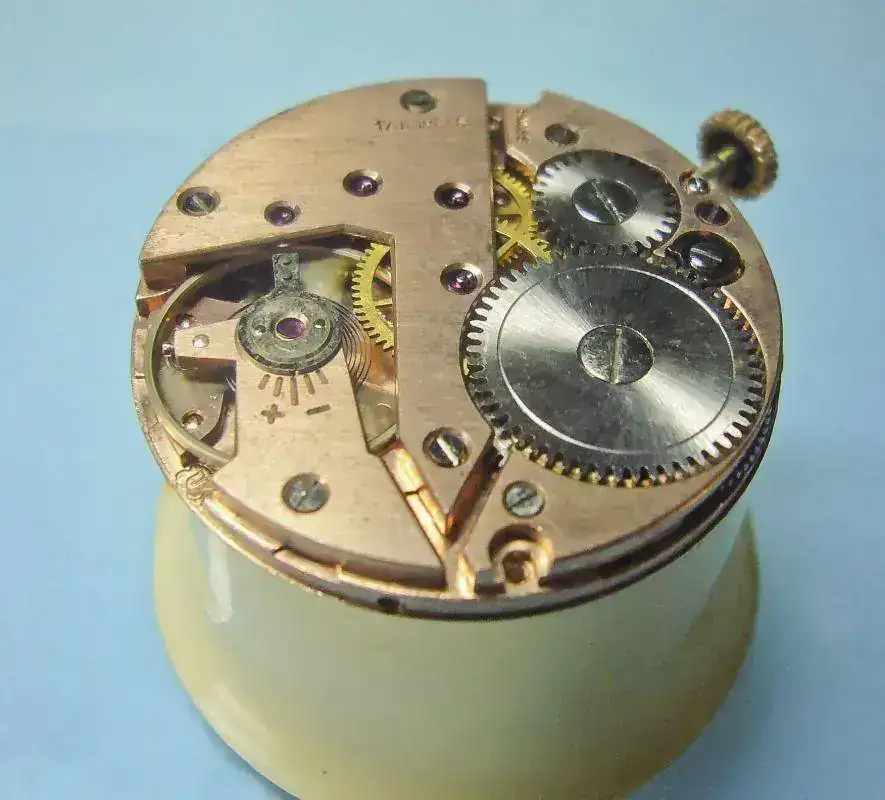

Ver el archivos adjunto 645271

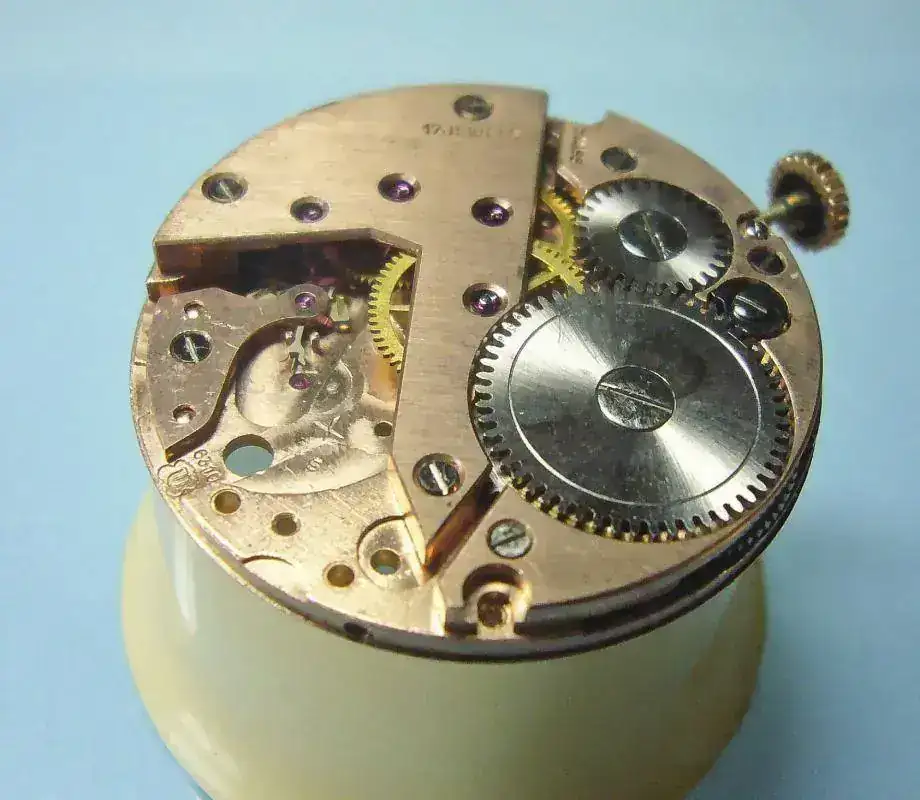

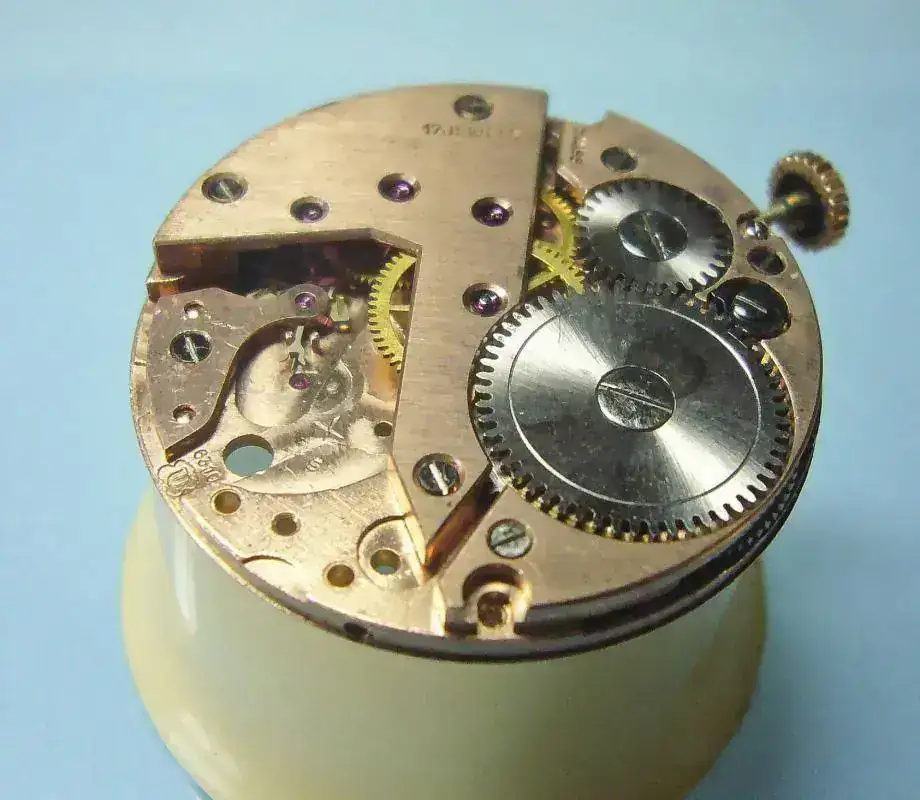

Ver el archivos adjunto 645273

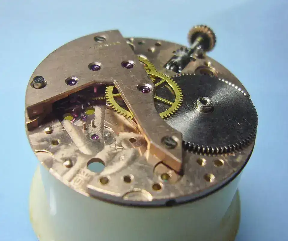

Ver el archivos adjunto 645274

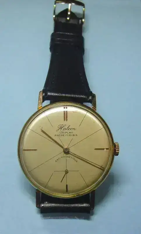

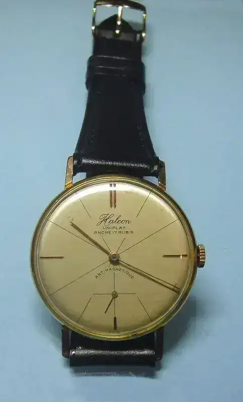

Ver el archivos adjunto 645275
Ver el archivos adjunto 645276
¿Ves Vicente?, como tú ya lo habías explicado desmenuzadamente fíjate el trabajo que me he ahorrado. Pero como es bonito pues yo también lo enseño.
