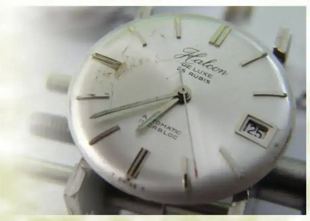

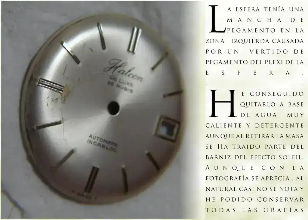

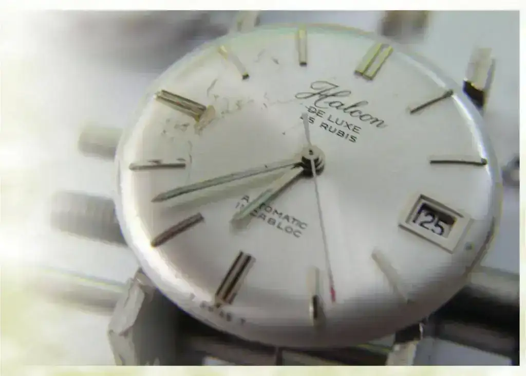

Vaya currazo de hilo. Tengo que reconocer que estaba pensando que le ibas a echar imaginación a la esfera y estaba expectante, pero lo cierto es que ha quedado muy bien y el rasguño de la esfera no destaca.

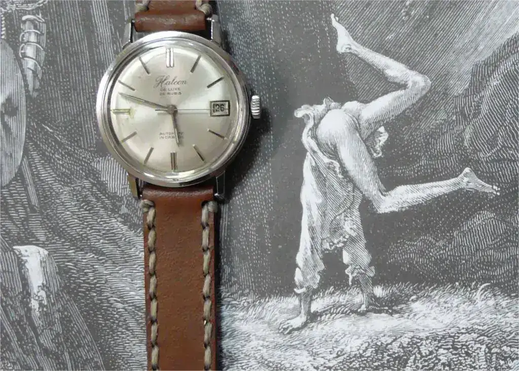

Menuda currada, Vicente, con el reloj y con el hilo. Muy guapo el Halcón, me encanta, la esfera es preciosa, caja de acero, y el AS-1700 me gusta más que los ETA-27XX que suelen venir con este tipo de reloj, felicidades por el trabajo y por el bonito resultado.

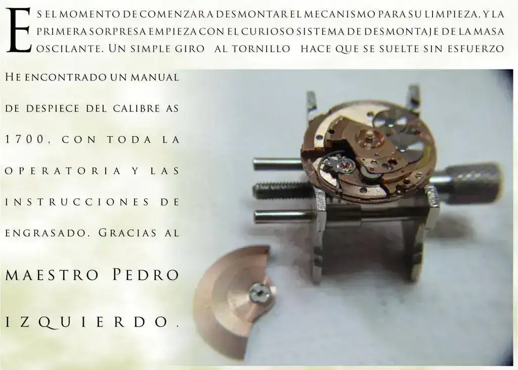

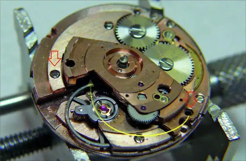

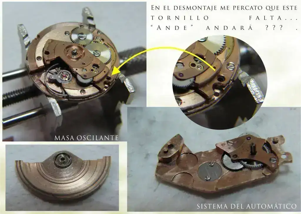

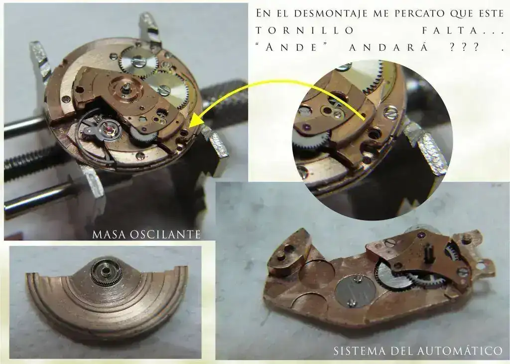

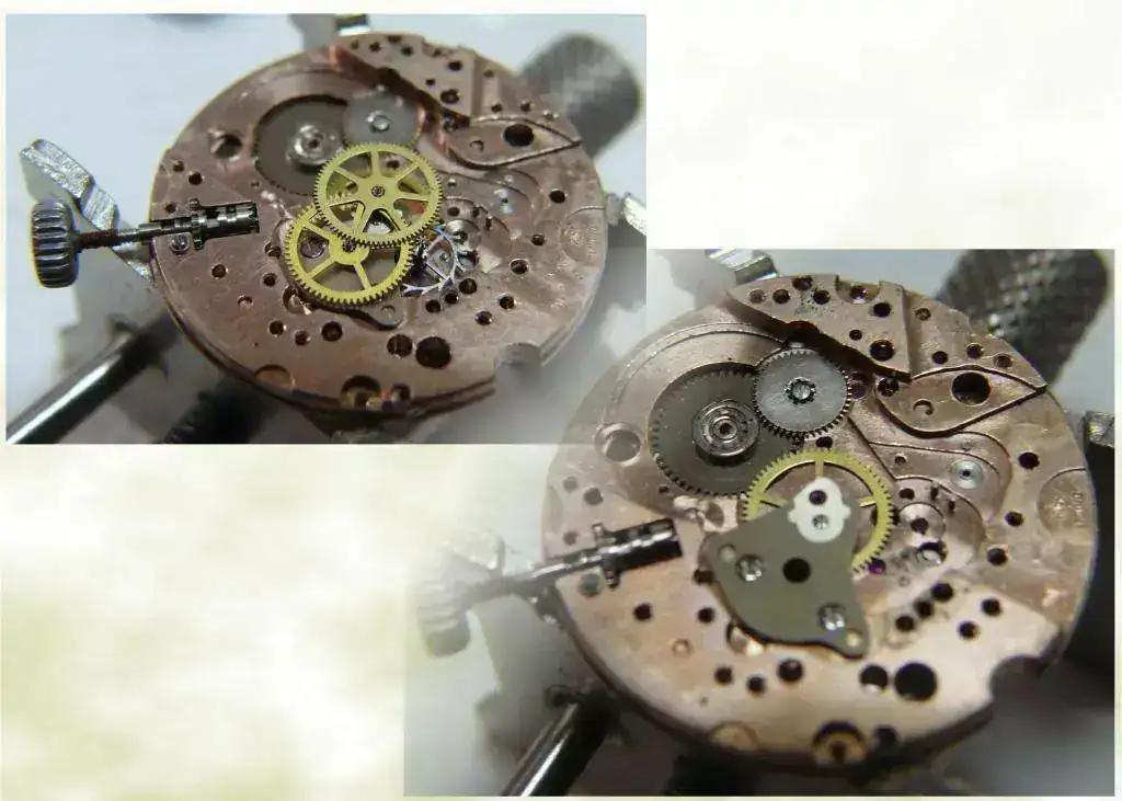

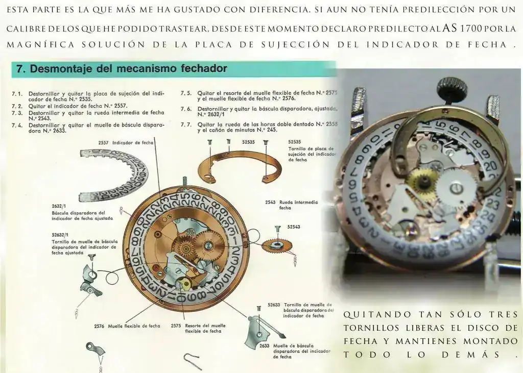

Se me olvidó comentar que el enigmático tornillito lo encontré bien guardadito entre los radios de la rueda del escape, y por eso al mover el volante con la punta del aceitador hacía una especie de rebote

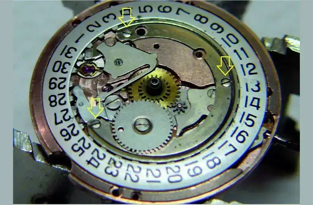

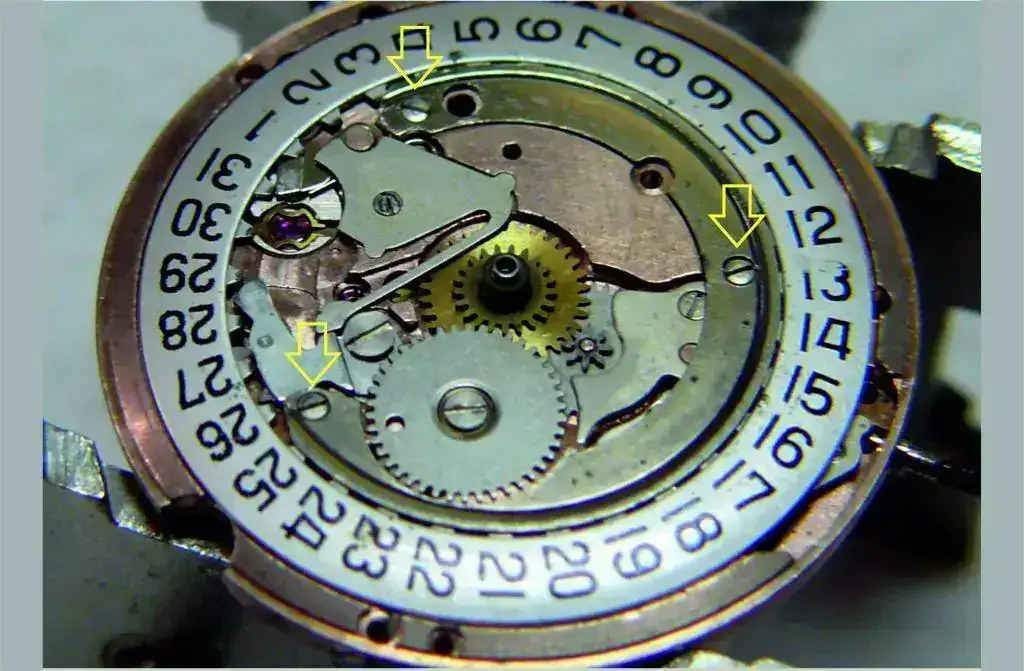

Una vez más hago incapié en la genial idea del ingeniero de ponerle un aro de fijación al disco fechador con sólo tres tornillos....
De esta manera te puedes ahorrar desmontar todas las piececitas que componen el funcionamiento del cambio de fecha si únicamente quieres limpiar sin desmontar...
Se que es mala costumbre, pero el ingeniero supongo que pensó en los flojos de espíritu....
Y por último decir que la distribución e independencia de cada puente hace súmamente fácil el montaje...
Fue soltar el puente del rodaje encima de las tres ruedas y encajó sin apenas manipulación, así como el áncora y el volante....
Bueno, igual es que le voy cogiendo el truquillo.... jejejeje

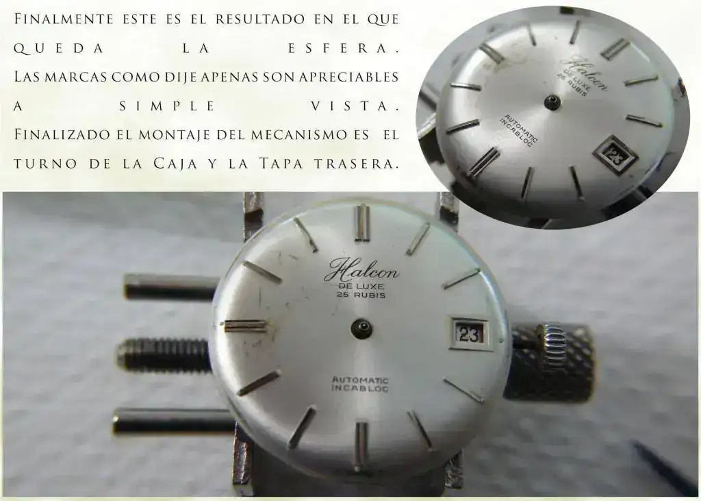

Por cierto... el reloj va bastante bien y apenas se ha variado unos segundos desde que lo puese ayer en hora....
Saludos y gracias a todos de nuevo....
