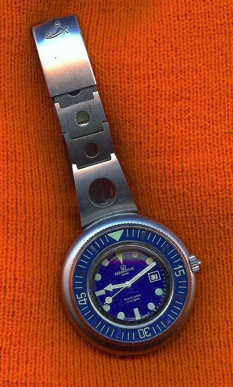

Gracias por el comentario,la verdad es que la caja no es tan grande como parece, son 47mm que es no deja de ser bastante x 10mm de altura,la idea era conseguir la estetica de reloj-herramienta,en plan Omega Ploprof, o Aquadive jenny
Lo del inserto en el bisel me a parecido una idea estupenda,la verdad esque pensava dejarlo asi.
Sobre lo del tratamiento,he pensado en pavonarlo,pero no me a terminado de convencer la idea.
Por cierto, el reloj ira con una correa NATO,asi que el contacto con la piel será minimo.
Mas adelante are una caja de acero 316 bien hecha y le pondre un eta 2824 o algo por el estilo.
