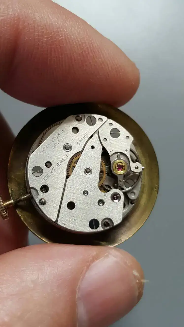

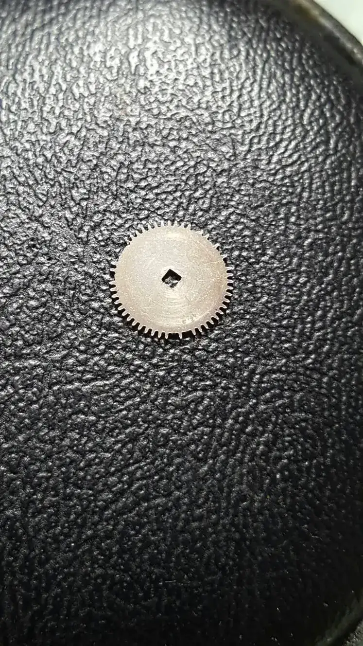

¿Os acordais de este Oris que rescaté para mi mujer?
Pues el rochete, que ya entonces estaba tocado, ha dejado de hacer su función. Demasiados dientes rotos. El calibre es un 581KIF. Si alguien tuviera el repuesto o un donante... es su reloj favorito y me gustaria repararlo.
Olvidé adjuntar fotos del calibre y la pieza.
Buen día Fildi; este cal. 581 kif tiene varios equivalentes. Se trata de una máquina chica de 9.75 líneas y este cal y hnos. abunda mucho.
Un saludo Luis desde Argentina
Buen día Fildi; me olvidé de decirle que cuando cambie la roche - no se olvide de limpiar la máquina - porque es muy posible que algunos dientes se metieron adentro de la máquina. Estos cal. tienen esa debilidad y recuerdo que yo los compraba por docena en una época donde abundaba esta marca???
Un saludo, Luis desde Argentina
Muchas gracias por la advertencia D.Luis. Lo desmontaré y revisaré antes.:ok::
