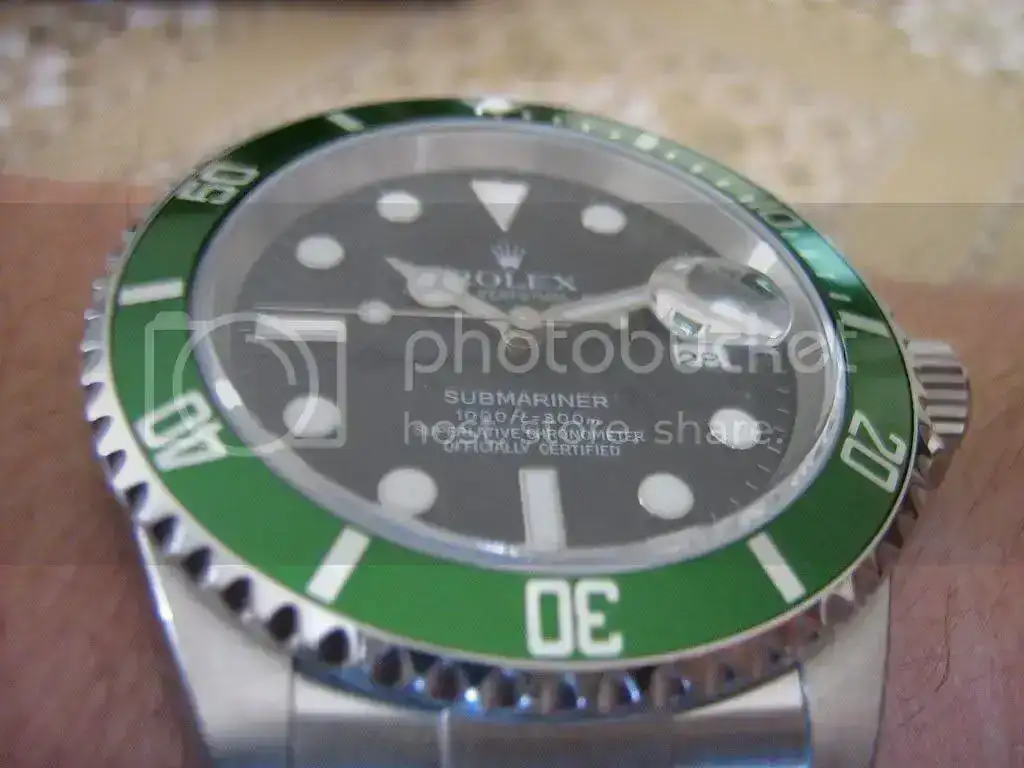

SOBRE EL CRISTAL DE ZAFIRO EN LA PARTE CORRESPONDIENTE A EL NUMERO DE DIA HAY UNA BURBUJA DE CRISTAL, QUE HACE LAS VECES DE MAGNIFICADOR PARA HACER MAS FACIL LA VISTA DEL NUMERO DE DIA.
EN EL CRISTAL DE ZAFIRO, NO VISIBLE A SIMPLE VISTA, SOLO CON UNA LUPA DE AUMENTO, SE ENCUENTRA ENTRE LAS PALABRAS SWISS Y MADE, EL LOGOTIPO DE ROLEX, GRABADA SOBRE EL CRISTAL.
ESPECIAL CUIDADO SE DEBE TENER, DE QUE ESTE GRABADO NO SEA VISIBLE A SIMPLE VISTA,
ME HA TOCADO VER ALGUNAS FALSIFICACIONES, QUE PONEN ALGO PARECIDO A ESE GRABADO,
PERO ES VISIBLE, DE HECHO ES UNA DE LAS ARGUCIAS DE QUE SE VALEN LOS VENDEDORES DE ROLEX FALSOS,
"MIRA SE VE EL LOGOTIPO DE ROLEX EN EL CRISTAL, PARA QUE VEAS QUE ES ORIGINAL".

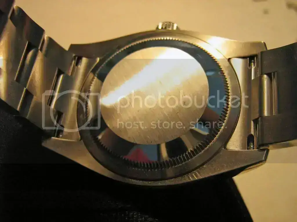

LOS RELOJES ROLEX NO TIENEN LA TAPA DE LA CAJA EN CRISTAL,
EN LA PARTE TRASERA SE ENCUENTRA EL HOLOGRAMA ROLEX, EL CUAL ES FACILMENTE DISTINGUIBLE, Y SOLO TIENE IMPRESO EL NUMERO DE REFERENCIA, NO EL NUMERO DE SERIE.

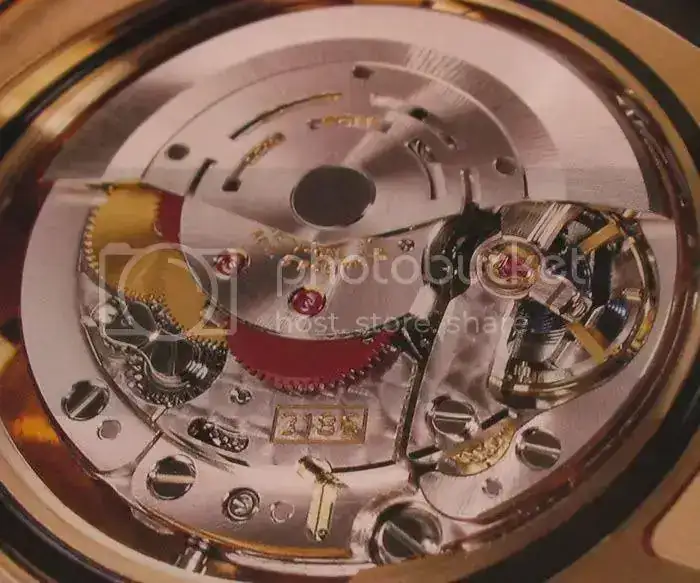

FOTOGRAFIA DE LA MAQUINA DE UN ROLEX SUBMARINER
Y UNA FOTOGRAFIA DE LA MAQUINA DE UN GMT MASTER II 116713, EN LA QUE SE PUEDE APRECIAR EL RESORTE AZUL, LLAMADO POR ROLEX "PARACHROM".

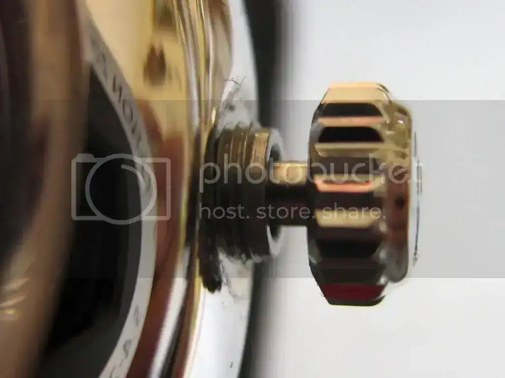

UNA FORMA RELATIVAMENTE FACIL DE IDENTIFICAR UNA COPIA ES DESENROSCAR LA CORONA Y JALARLA HASTA LA ULTIMA POSICION, EL RELOJ SE DETIENE
ASI ES COMO DEBE VERSE UNA CORONA TWINLOCK DE MODELOS DATE, DATEJUST, DAYDATE Y AIR-KING.
Y ASI LAS CORONAS TRIPLOCK DEL MODELO SUBMARINER, SEA-DWELLER. DAYTONA Y NUEVO GMT MASTER II.

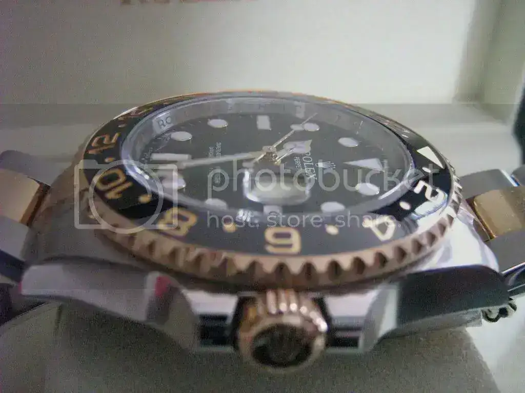

GMT MASTER II DE ANIVERSARIO, ACERO Y ORO 116713
SUBMARINER DE ANIVERSARIO, ACERO 16610 LV

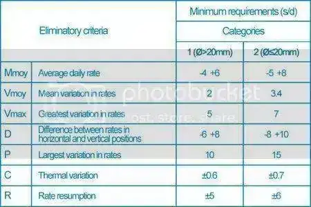

CASI TODOS LOS RELOJES ROLEX OYSTER SON "CRONOMETROS", ES DECIR QUE PASARON UNA SERIE DE PRUEBAS EN LA OFICINA DE CONTROL DE CRONOMETROS DE SUIZA "C.O.S.C."
LO CUAL QUIERE DECIR QUE TIENEN UN ERROR MAXIMO DE 6 SEGUNDOS DIARIOS

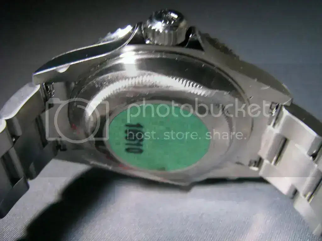

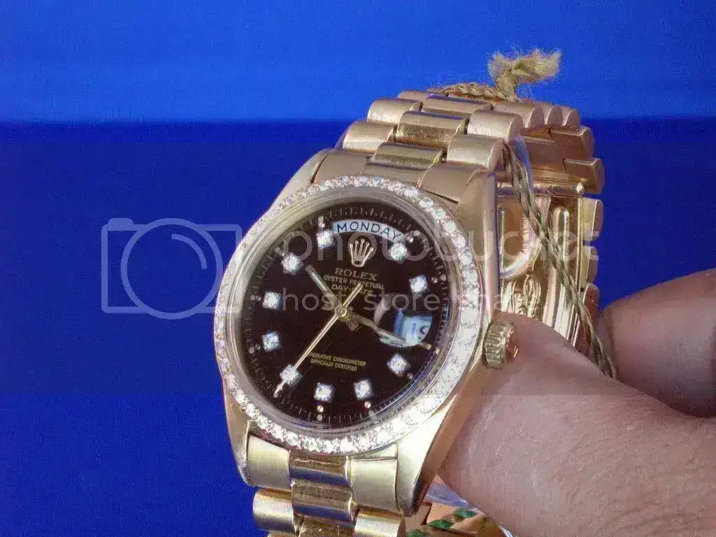

MENCION ESPECIAL ES EL BRAZALETE PRESIDENTE DE ORO AMARILLO, EL CUAL ES EL MAS FALSIFICADO.

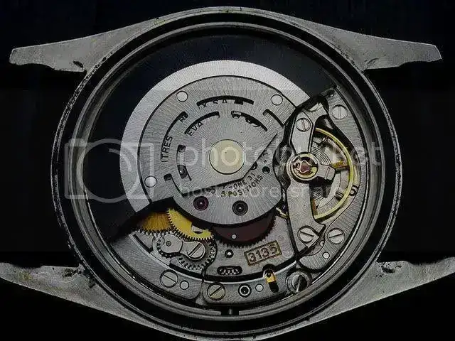

LLEVALO A UN RELOJERO CON EXPERIENCIA Y DE TODA TU CONFIANZA, PARA QUE ABRA EL RELOJ Y CONFIRME QUE LA CAJA Y LA MAQUINA SEAN ORIGINALES.

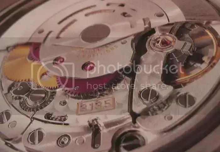

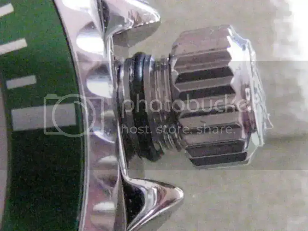

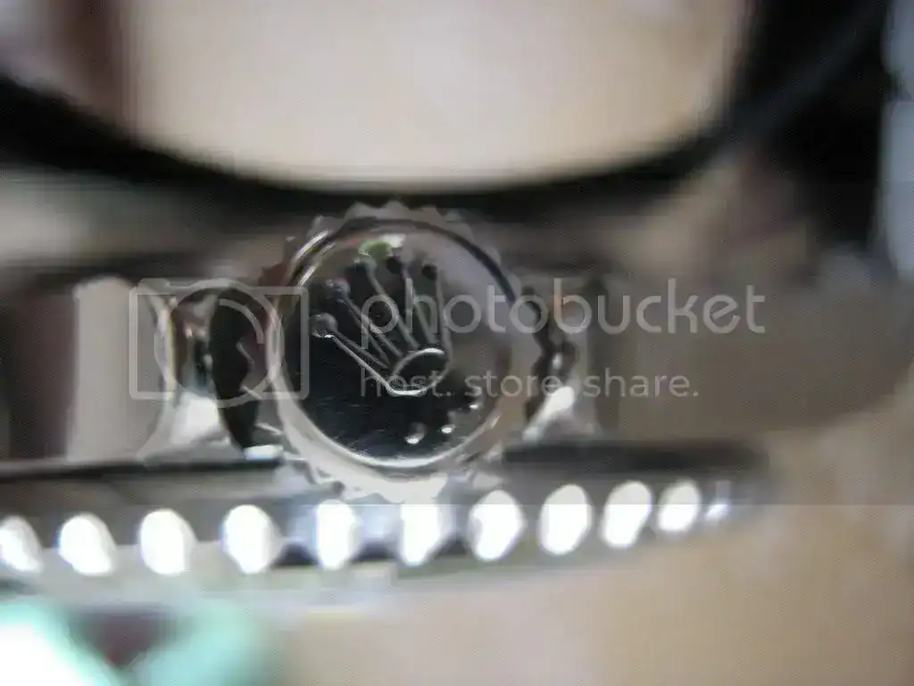

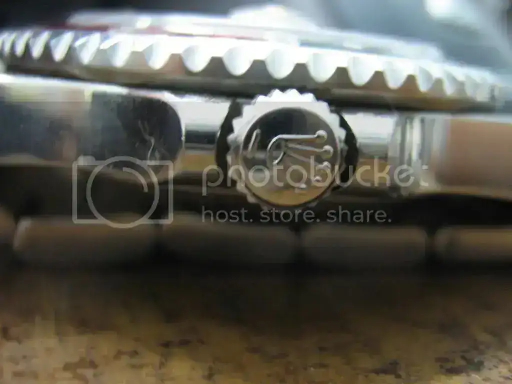

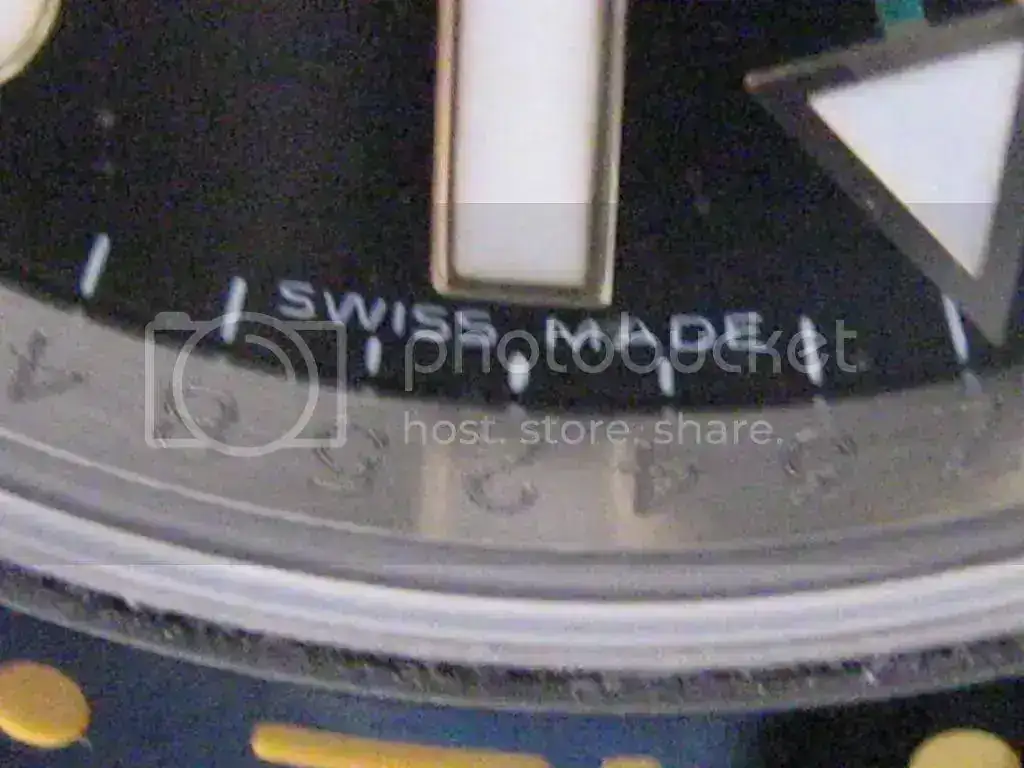

ALGUNOS MODELOS ACTUALES DE ROLEX, NO TODOS, TIENEN GRABADO ALREDEDOR DE LA CARATULA,
LA PALABRA "ROLEXROLEXROLEX", Y EL NUMERO DE SERIE. INVARIABLEMENTE, SI TIENE ESTE GRABADO, TIENE QUE TENER EL NUMERO DE SERIE.

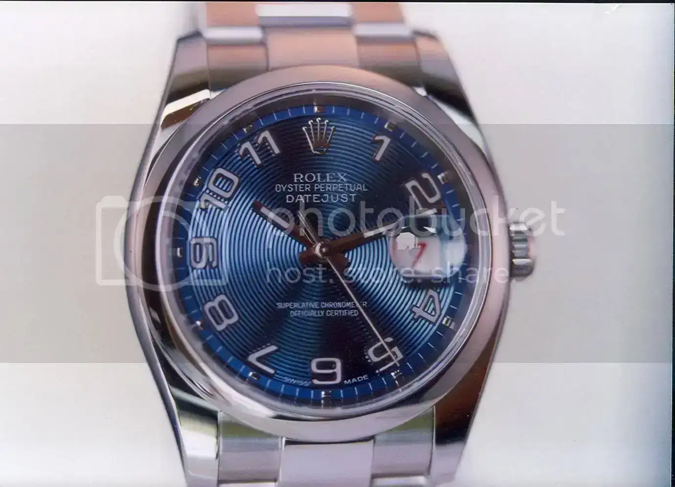

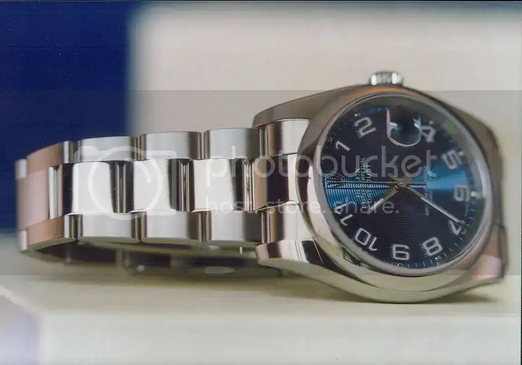

IMAGENES DE ALGUNOS MODELOS DE ROLEX OYSTER:
DATEJUST ACERO 116200

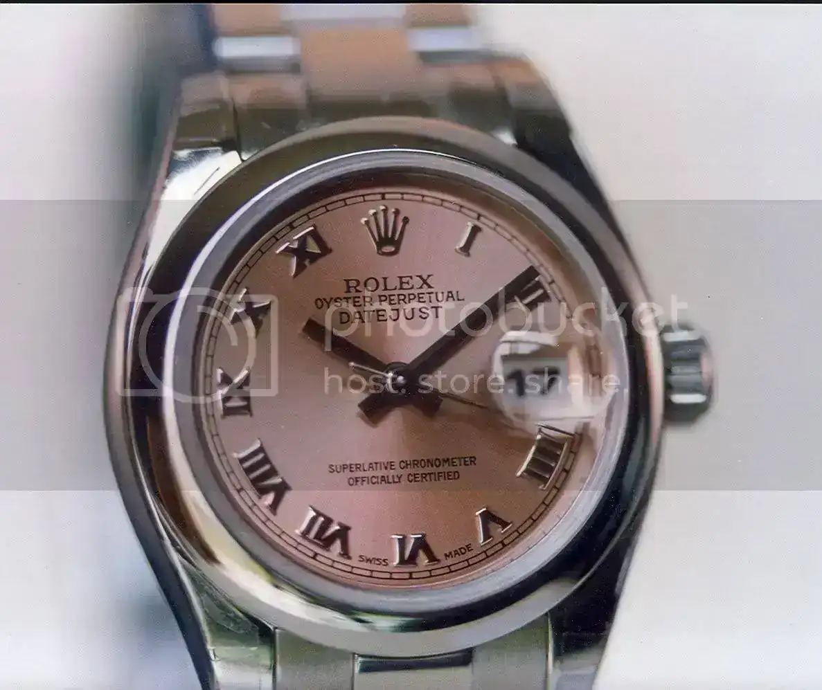

DATEJUST PARA DAMA, ACERO 179160

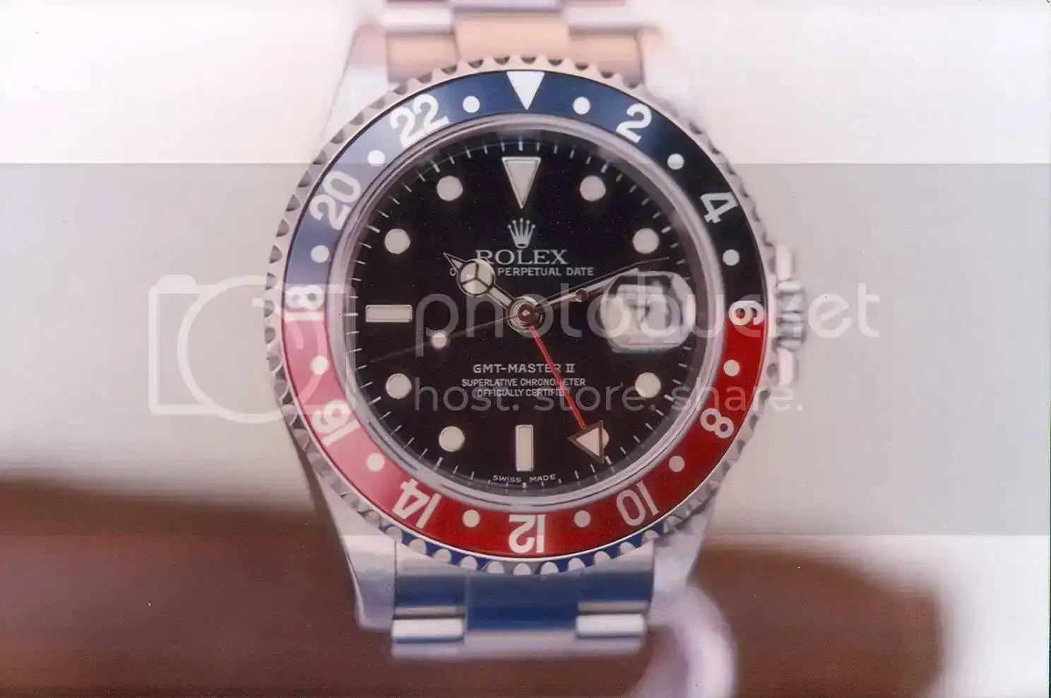

GMT MASTER II EN ACERO 16710

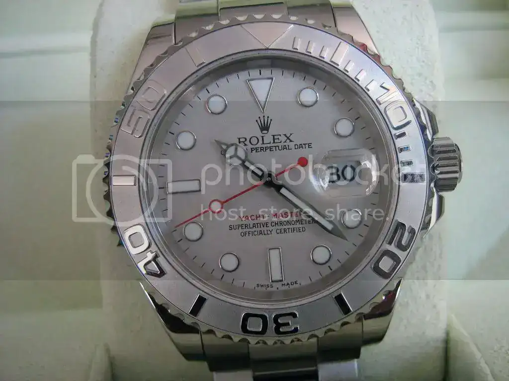

YACHT MASTER PLATINO Y ACERO 16622

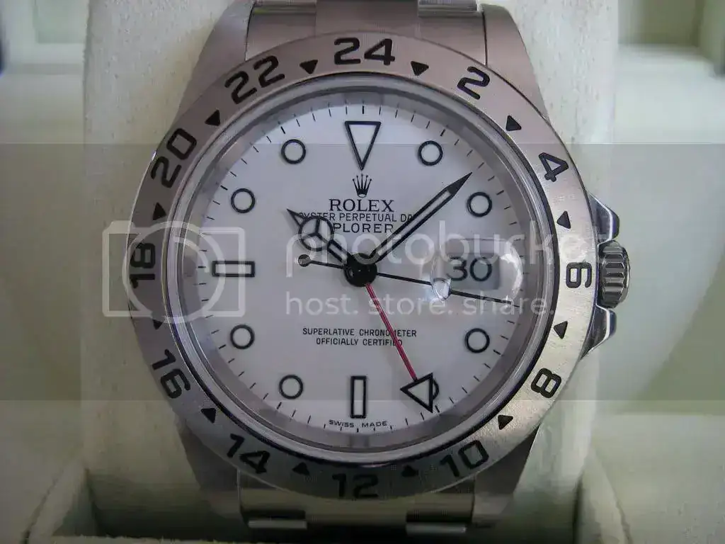

EXPLORER II ACERO 16570

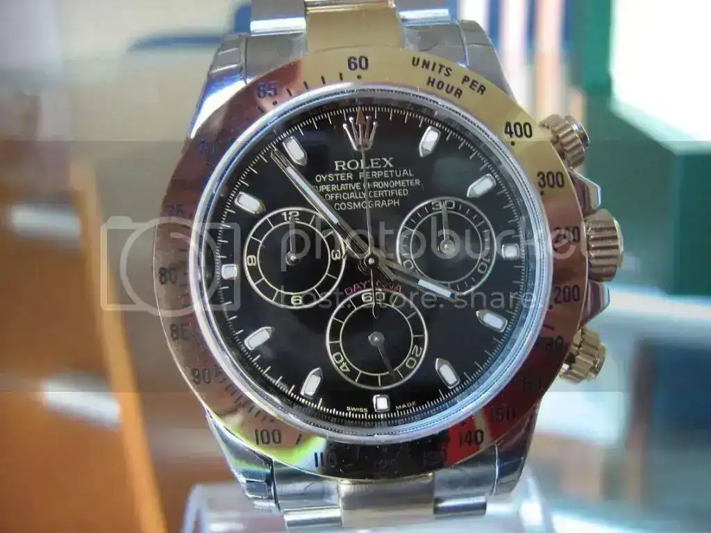

DAYTONA DOS TONOS ACERO ORO 116523
