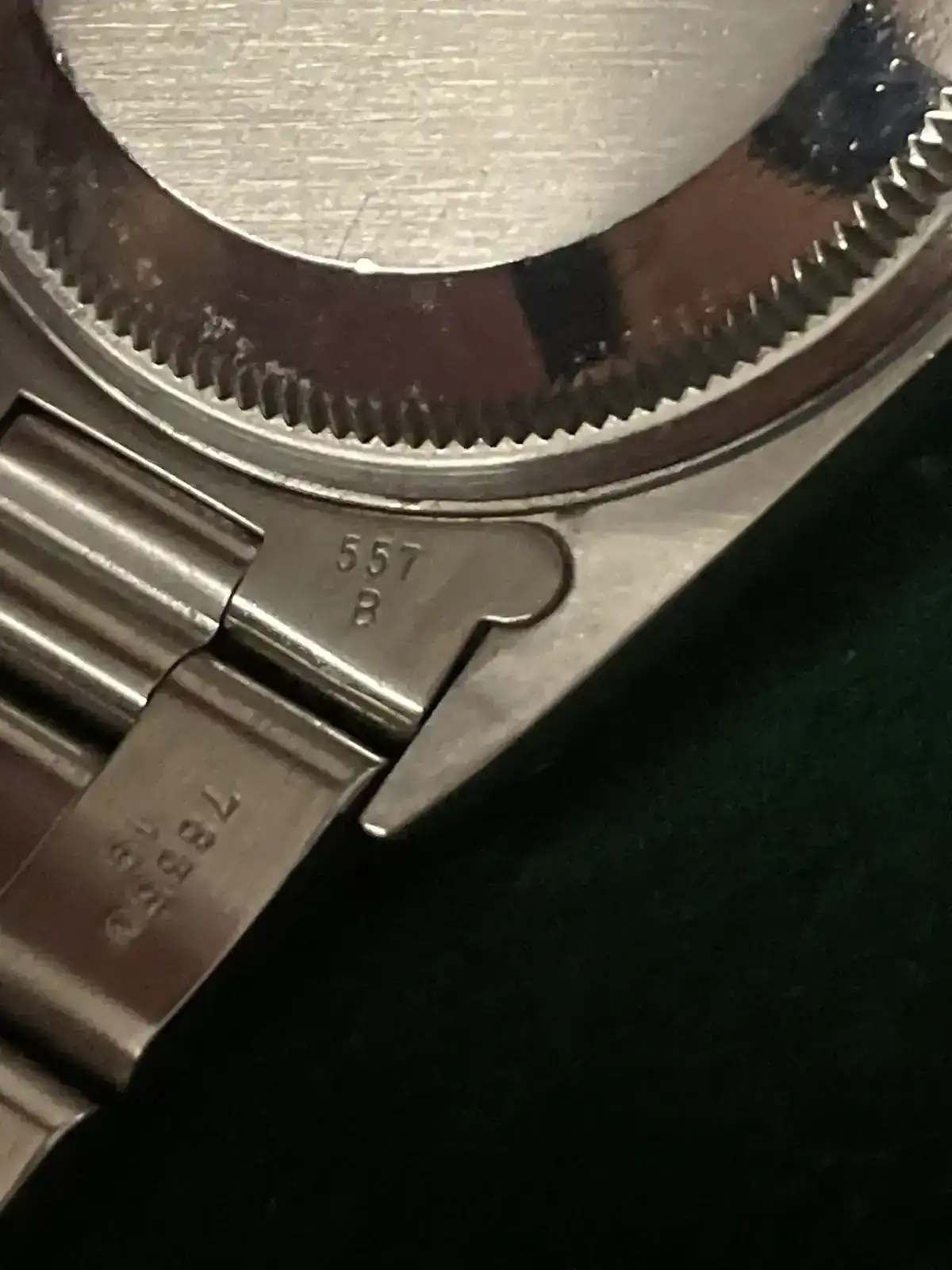

Buenas tardes,
¿Alguno sabría decirme la equivalencia en acero de un brazalete mixto con referencia 78353 (19) y terminales 457B?
Este brazalete es de un oyster perpetual date referencia 15223 del año 91, por lo que entiendo que el de acero sería de un 15200.
A ser posible, referencia de brazalete y endlinks, de la versión oyster y la jubilee en acero.
Muchas gracias.

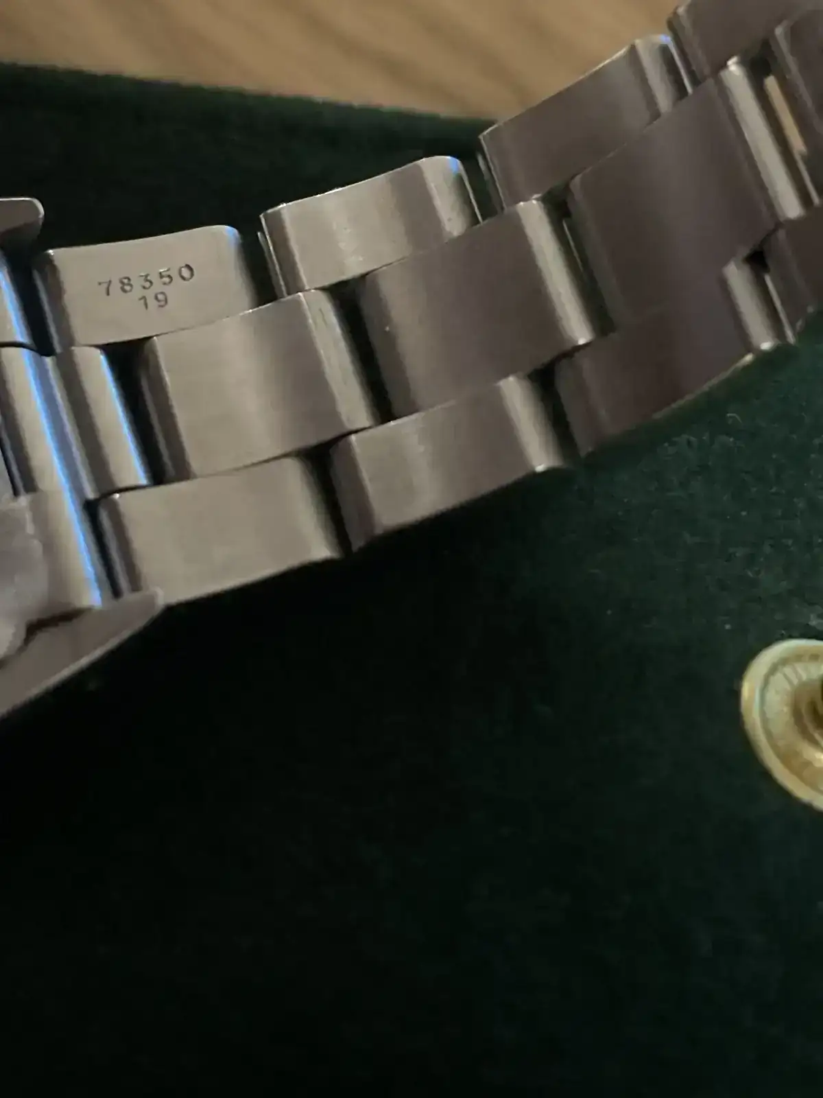

Viendo modelos a la venta creo que ya sé cual es la versión oyster. La 78350 con terminales 557 B.
Alguien lo puede confirmar? Existió brazalete jubilee para el 15200?
Gracias de nuevo.
Confirmado!
Reacciones: sermariner
Si existió brazalete jubilee para este modelo.
Creo que ya he encontrado la referencia del jubilee también.
Si no me equivoco, es la 62510H y endlinks 574B.
