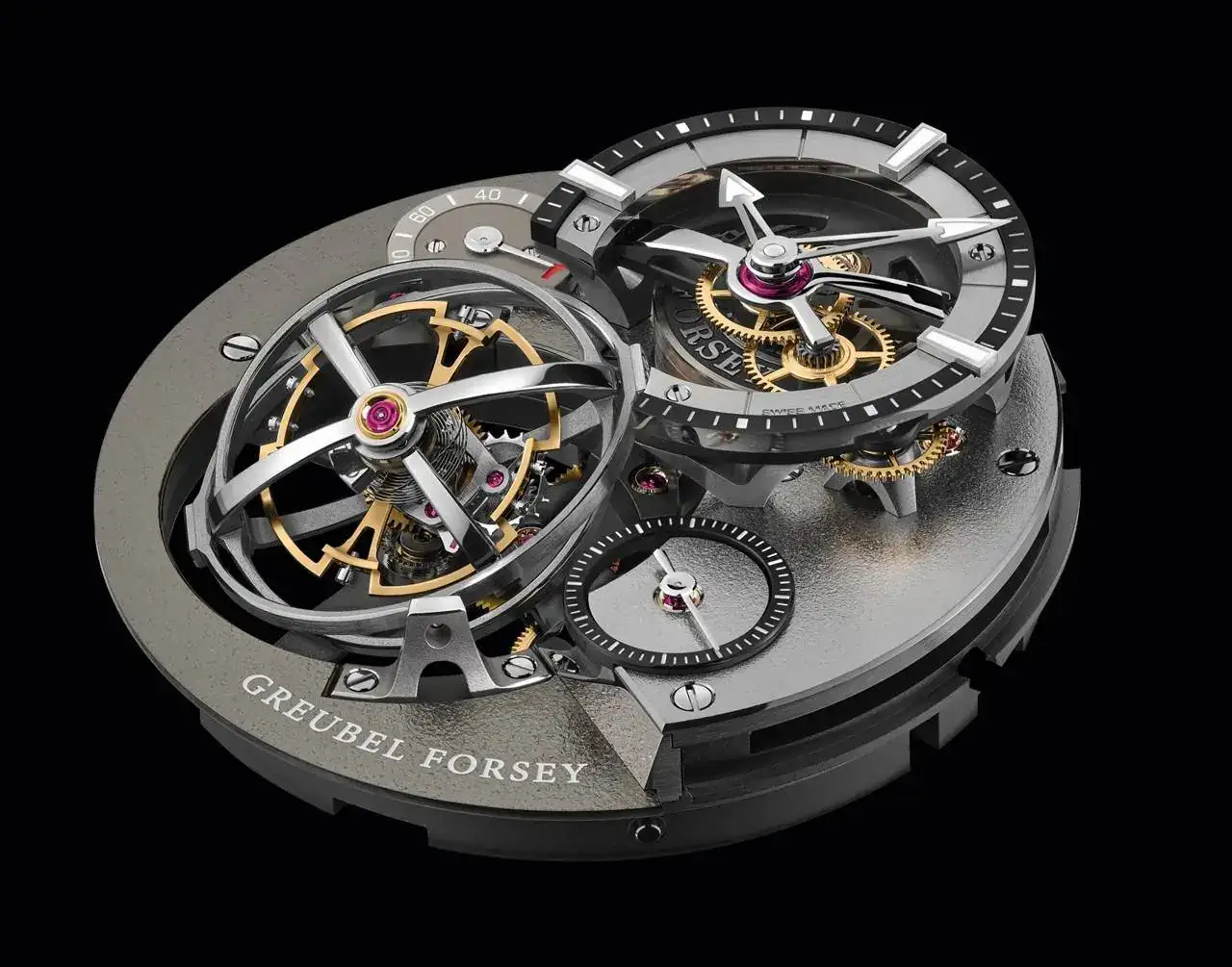

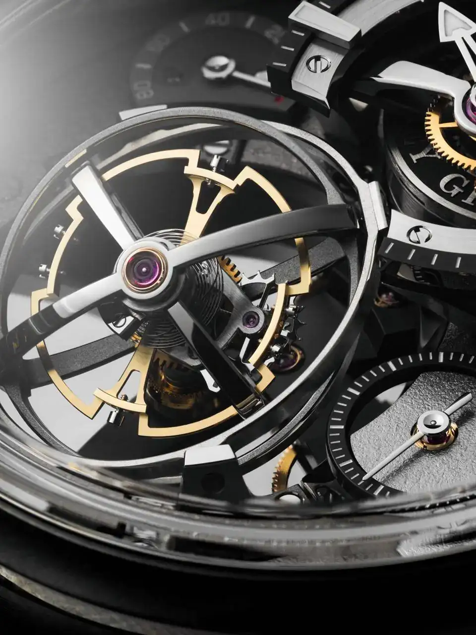

El Tourbillon Cardan de Greubel Forsey representa la octava Invención Fundamental del Taller, enfocada en lograr una mayor precisión cronométrica. Este tourbillon sin precedentes combina tres principios: un tourbillon de rotación rápida (completa una revolución en solo 16 segundos, cuatro veces más rápido que la mayoría), un plano giratorio inclinado a 30° y dos anillos de inclinación constante. Además, incorpora un gran volante interno diseñado por Greubel Forsey para mejorar el rendimiento.
El ángulo de 30°, el segundo principio, reimagina el diseño del tourbillon para relojes de pulsera modernos, optimizándolo para posiciones contemporáneas. El tercer principio implica dos anillos móviles que guían el tourbillon de alta velocidad, ofreciendo una inclinación regulada para mejorar la relación entre velocidad angular y rendimiento cronométrico.

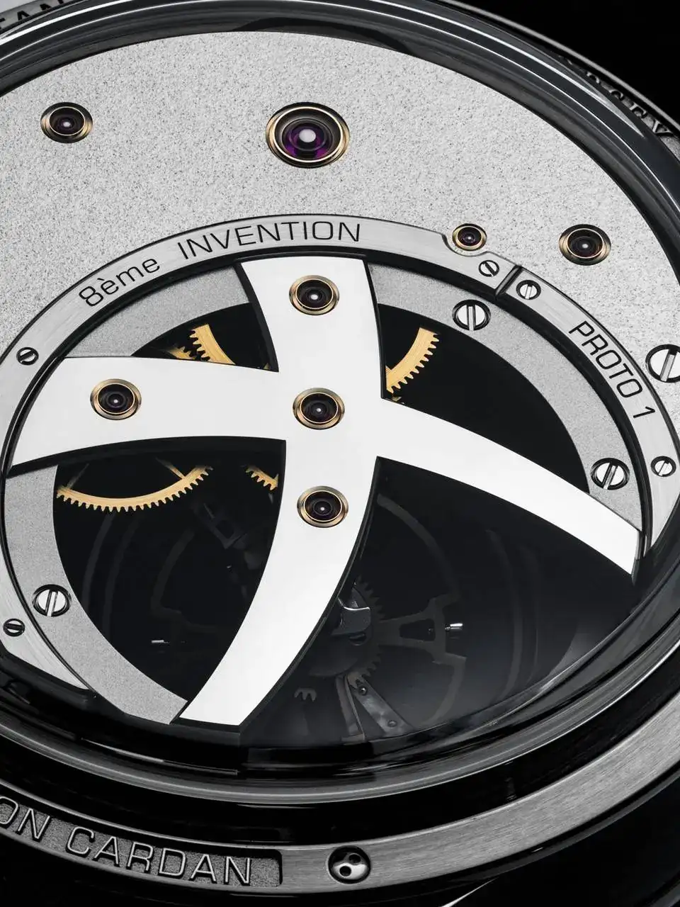

El Tourbillon Cardan cuenta con cuatro barriletes, una construcción única en Greubel Forsey, que proporciona una reserva de marcha cronométrica de 80 horas. La estética del reloj presenta un diseño novedoso, utilizando dos anillos de cardán arqueados en lugar de un puente fijo para sostener el tourbillon, creando una apariencia abierta y diáfana.

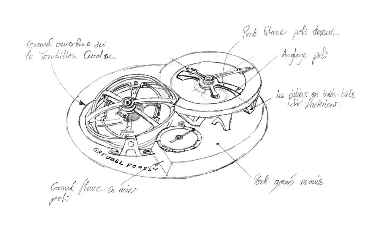

Cada componente del Tourbillon Cardan está acabado a mano, con detalles como platinas de movimiento en plata niquelada, platina de titanio con ángulo pulido, y anillos del cardán con acabado mate. La pieza también incluye una cúpula de cristal de zafiro que cubre el tourbillon y el sistema de cardán, ofreciendo una vista técnica y arquitectónica.

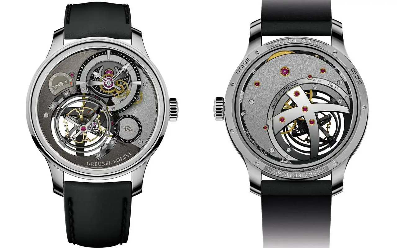

El Tourbillon Cardan está disponible con caja de titanio de 45,5 mm. Se ha elegido este metal por su ligereza, en línea con la estética etérea del tourbillon Cardan. Greubel Forsey tiene previsto fabricar solo 55 piezas de este calibre en los próximos 5 años, 11 al año.

Puentes y platinas principales
• Titanio y plata niquelada, perlado y acaracolado, contrafresaduras y biseles pulidos, flancos con pulido recto
• Pilares de jaula biselados a mano y calados
Lado del movimiento
• Puente del tourbillon de acero pulido con extremos planos, contrafresaduras y biseles pulidos
• Placa de oro con número individual, graneado circular, biseles con pulido inverso, flancos con pulido recto
Cardan Tourbillon
• Jaula del tourbillon interior ultrarrápida (1 rotación cada 16 segundos) en titanio, pulido al tambor y biselado a mano, inclinación a 30° con contrapeso de oro
• Jaulas del cardán volante exterior, ciclo de 48 segundos, inclinación variable doble a 30°, pulido y biselado a mano, flancos con pulido recto
