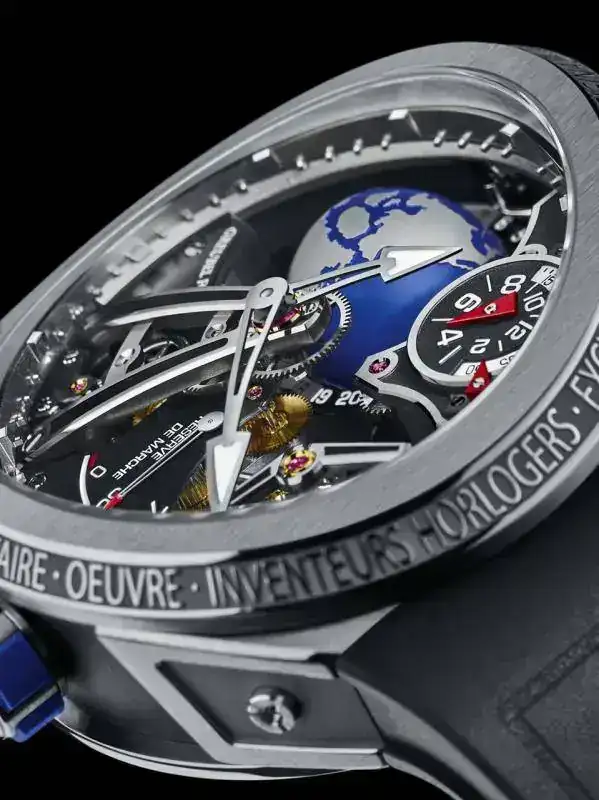

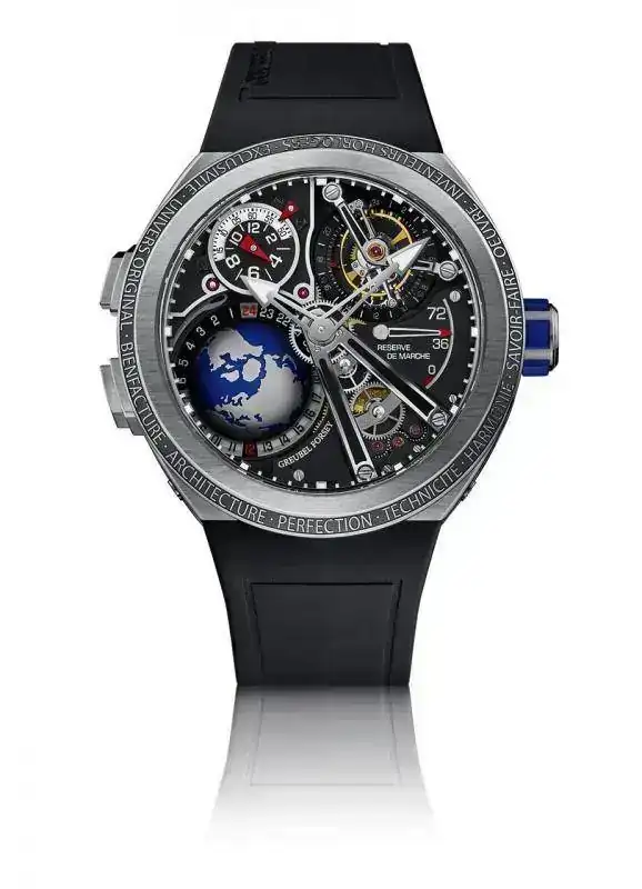

Ni siquiera hace falta argumentarlos. Basta con la descripción técnica y gráfica:
GMT • Segundo huso horario • globo tridimensinal rotatorio con la hora universal e indicación de día-noche • tiempo universal con 24 zonas horarias • tiempo de verano e invierno • ciudades que aplican el horario de verano • pulsadores de GMT y Tierra• Tourbillon de 24 segundos • Horas y minutos • segundero pequeño • indicador de reserva de marcha.
Movimiento
Dimensiones
• Diametro : 36.90 mm
• Grosor: 13.18 mm
Componentes
• Movimiento: 435 piezas
• Jaula del tourbillon: 88 piezas
• Peso de la jaula: 0.38 g
Rubíes
• 63 rubíes esculpidos en forma de oliva en chatones de oro
Reserva de marcha en parámetros COSC
• 72 horas
Barriletes
• Dos barriletes montados en serie de rotación rápida (un giro en 3.2 horas) uno de los cuales está equipado con un muelle deslizante para evitar tensiones excesivas.
Volante
• De inercia variable con tornillos compensados de oro
(10 mm de diametro)
Frecuencia
• 21’600 alternancias/hora
Espiral
• Curva terminal Phillips
• Pitón Geneva-style
Pletina y puentes
• Titanio
• Efecto helado, biselado y pulido, cantos "graneados", tratamiento negro
• Multi-nivel, Puente tipo arco suspendido pulido con tratamiento negro en relieve, biselado y pulido.
• Puente de tourbillon plano
Tourbillon
• Inclinado en un ángulo de 25° angle, rotación en 24 segundos
• pilares de aleación ligera
• Puentes de la jaula en titanio
• Contrapeso de oro
Ruedas-engranajes
• Perfil de círculo "involuto"
• Engranaje inclinado tangencialmente sobre rueda fija y el piñon de la rueda de escape.
• Engranaje inclinado y dientes perfilados en las ruedas intermedias del mecanismo de puesta en hora.
Indicaciones
• Horas y minutos, en el puente de arco suspendido
• Pequeños segundos en disco
• Reserva de marcha de 72-horas en un sector
• Tourbillon de rotación en 24-segundos.
• Globo de titanio rotatorio mostrando el tiempo universal.
• Día-Noche
• Segundo Huso horario
Lado movimiento
• 24 husos horarios
• Tiempo de verano
Exterior
Caja
• Titanio con zafiro curvado
• Bisel tridimensional de geometría variable con el texto de los principios de GF grabados en alto relieve.
• Asas perfiladas, fijadas con tornillos.
• Pulsadores grabados.
• Fondo de zafiro curvado
• Tornillos de seguridad de titanio
• Alto relieve “GMT Sport” y “Greubel Forsey”
Dimensiones de la caja
• Diámetro de caja: 42.00 mm
• Diámetro de bisel : 45.00 mm
• Altura de caja: 15.70 mm
• Altura contando los cristales de zafiro : 17.80 mm
Resistencia al agua de la caja
• 10 atm - 100 m - 328 ft
(standard NIHS 92-20/SN ISO 22810:2010)
Corona
• Titanio y caucho, con el logo de GF
• Tapones de caucho en varios colores, intercambiables
Lado esfera
• Anillo horario tridemnsional y de geometría variable, con índices de minutos y horas luminiscentes.
• Indicador GMT en alto relieve
• Indicador de reserva de marcha, grabado y lacado.
• Indicador de la rotación del tourbillon en oro.
• Globo rotatorio con indicador UTC dia-noche fijo en zafiro, grabado y lacado.
Lado movimiento
• Disco de zafiro indicando nombres de ciudades rodeados por dos anillos: UTC y verano.
• Disco "Summer time” con el número de serie limitada, lapidado a mano.
Agujas
• Acero pulido con Super-LumiNova. Forma curvada.
• Indicador de segundo huso horario: triángulo rojo
• Pequeños segundos: triángulo rojo fijo.
