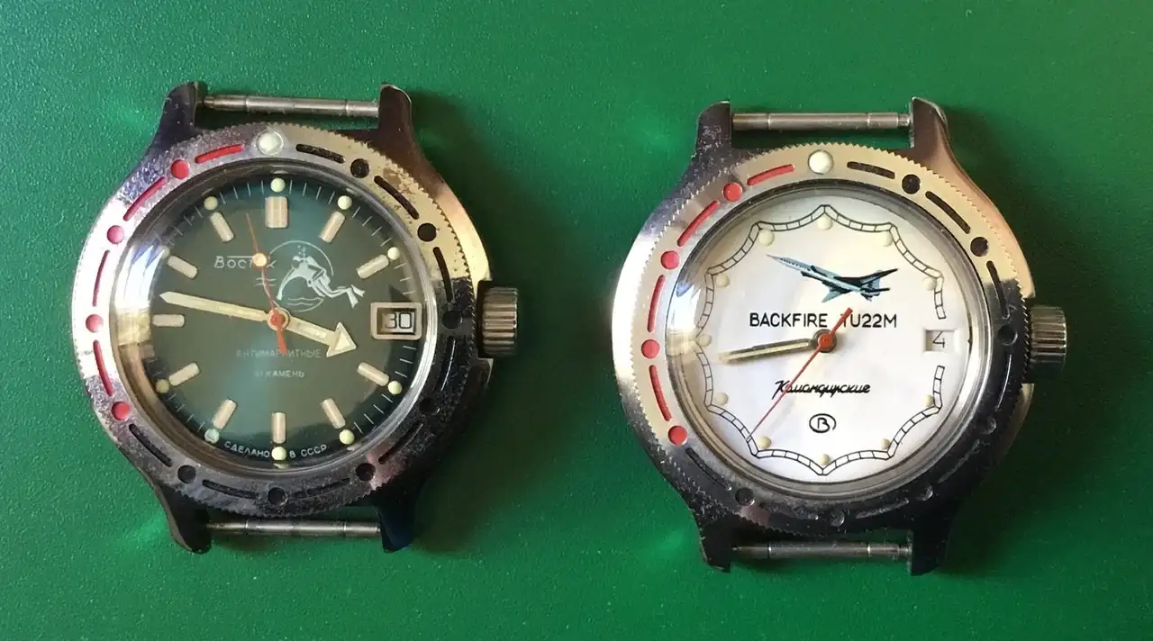

Hola compañeros, tuve la suerte de hacerme con dos Amphibia "Big Case".
Tienen muy buena pinta, pero me parecen hechos de acero y no de titanio:
Que curiosos Luis, lo mejor para saberlo, es utilizar una báscula de precisión y por su peso sabrás si son de titanio.
Hola Miquel, yá los pesé - el "Scuba Dude" tiene 56 g y el Komandirskie tiene 52 g. Compare con un 420 y tiene 56 g. Yo pienso que ek Komandirskie sera de titanio, el otro so sé.
Enhorabuena Luis....alguno de ese tipo vi pero no los estudie.Lo del material con esa diferencia en la bascula dudo que sea tan pequeña la relaccion entre acero y titanio.Pero la verdad es que no lo puedo asegurar.A ver si alguien que sepa mas nos lo aclara.
Creo que podrian ser ambos de acero, con un recubrimiento de titanio.
La diferencia de peso entre el titanio y el acero debe ser mucho mayor teniendo en cuenta la densidad de cada material.
Titanio
4,506 g/cm³
Acero
7,85
g/cm³​
De todas formas, ambos son muy bonitos ​
:clap:​
[SUB][SUP]
[/SUP][/SUB]

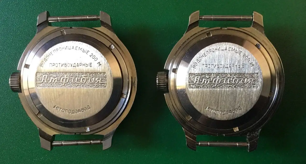

En el Komandirskie, en la trasera, veo unas marcas de un mal torneado de la herramienta en ciertas partes, no se que herramientas usarán pero te aseguro que no son las mismas para tornear acero inoxidable que titanio. Aunque por el "color" de las cajas, casi que te diría que las dos son de titanio. Supongo que mecanizarán la caja completamente circular en algún torno mecánico de CNC y luego fresarán el sobrante para dar la forma. Pero el "color" no lo veo igual que el "color" del acero. El titanio tiene un color o acabado final mas mate que el acero que tiene un acabado algo mas brillante.
Decir que tienen buena pinta es poco. Son preciosos y en bastante bien estado.
Muchas felicidades :)
Enhorabuena Luis, menudo par!! A ver si averiguas si son de Titanio, saludos.
Sean o no sean de titanio, son relojes muy singulares. Unas buenas adquisiciones para tu estupenda colección.
Muchas gracias a todos. Ya tengo la respuesta:
- El Scuba Dude es de Acero - Caja 620
- El Komandirskie es de Titanio - Caja 627
Mi metodo puede ser criticado pero fue muy eficaz. Saqué la tapa trasera de los relojes y las afaste de elos, y teste con un pequeno íman. Sensillo, no?
Muy bonitos. Y buen método, siempre que no lo hagas con el reloj, jejeje.
