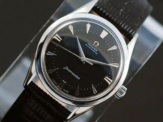

Pues no puedo decir que no se parezcan mucho, pero a ver... a mi el Omega me parece que viene de otro fondo: es una mezcla entre el Seamaster de los años 50 y la caja que luego popularizó el Speedmaster en 1963
Omega Seamaster de 1956
Por otro lado el Grand Seiko conserva la estética del GS 9S5 de 1998 (clavadito al actual SBGR051) que a su vez es una evolución estética de 4SGS de 1968
