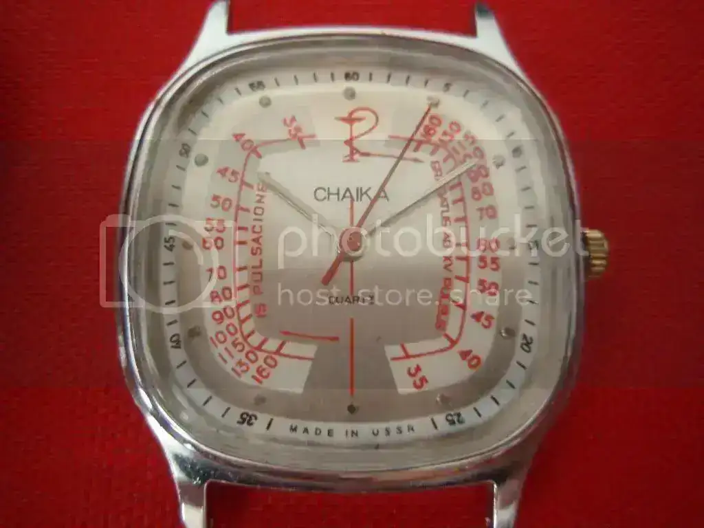

A partir de la linea roja, en las doce o en las seis cuentas 15 pulsaciones del paciente. Las pulsaciones por minuto serán indicadas por la posición del segundero en esas 15 pulsaciones.

Mira, tengo este pero en diferente color
