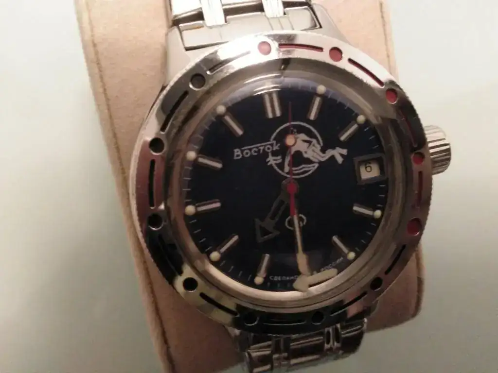

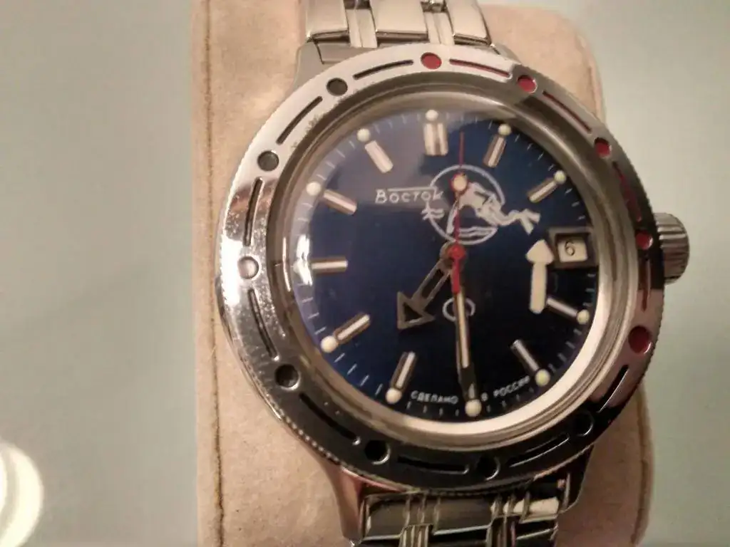

Hola,
Vuelvo con las fotos de un antes y un despues de la reparación.
y el despues de pasar por las manos del compañero Akthara.
Qué os voy ha decir es que lo veo hasta más bonito.
Gracias a todos,y a tí otra vez,vamos y las que hagan falta,Paco:ok::

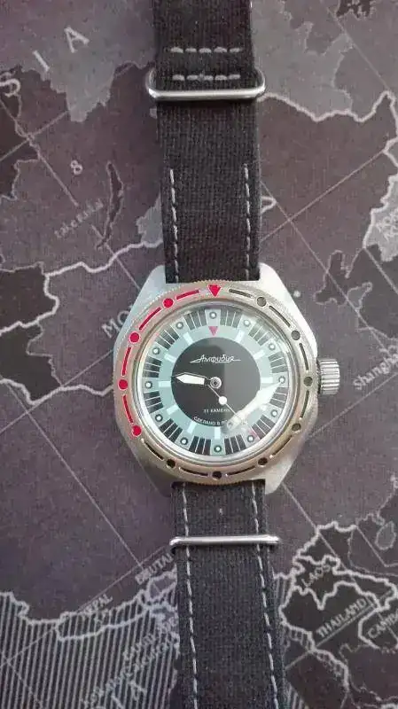

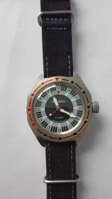

Todos tenemos algún problemilla con los Vostok :whist::
El mío tiene la aguja horaria "esqueletizada":laughing1: y el pegote de lumen bailando por ahí.
