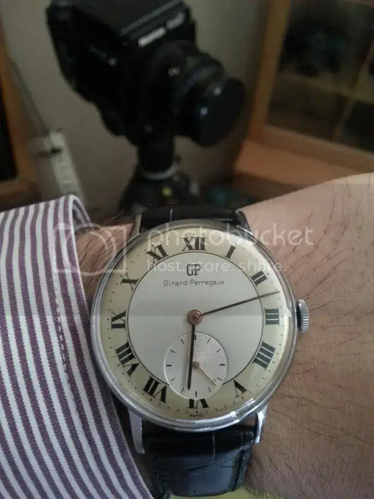

Hola estimados.
Me compré un GP con algunas dudas de su autenticidad, les dejo estas fotos para ver que opinan. En realidad me gustó tanto que no me importó mucho que sea original o no.jajajaja....

Hola yardbird, bienvenido a este rincón.
No sé si la esfera/cuadrante es la original, pero lo que si es cierto
es que esta es preciosa, con esos nºs. romanos y en color bitono.
Y por lo que comentas, lleva montado el magnifico AS 1130 - cuando
puedas subes alguna foto- . El otro día nuestro amigo y fantástico
forero Kalimocko, abrió precisamente un interesantisimo hilo del 1130.
Date una vuelta por el y disfrutarás.
Un saludo,
Tony

Amigo yarbird, sea bienvenido a este grupo de los amigos del vintage, precioso modelo Girard Perregaux con un cuadrante bellisimo que a tenor de las fotografias podria ser original, para demás datos tendrá que abrirlo y mostrar sus "tripas".
Muchas gracias , reciba un cordial saludo

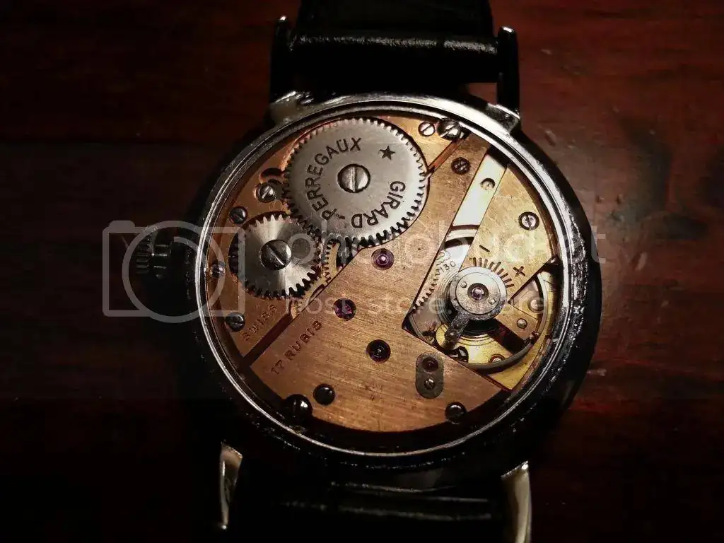

Estimados,
acá les dejo las fotos... Qué opinan:
saludos

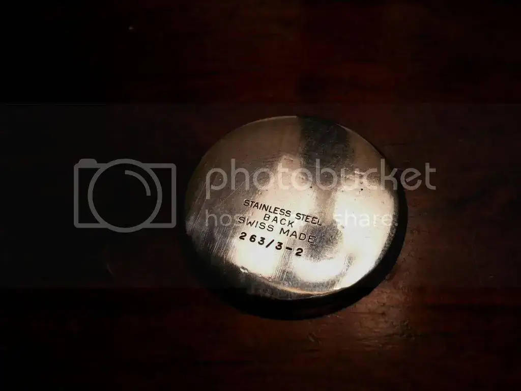

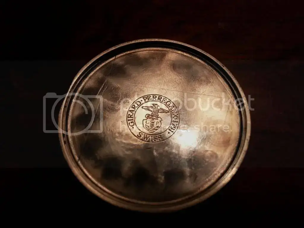

Hola Yardbird, el cuadrante esta precioso ese dos tonos queda maravilloso con los números romanos. Con respecto a la autenticidad del reloj es obvia la respuesta, es totalmente adulterado la tapa la grabaron al igual que la rueda del tambor. Es una lastima que no conservaron la marca anterior solamente para ganar unos euros/dolares de más
Gracias por tu respuesta Franco...Cómo recién estoy empezando en este vicio, asumí el riesgo en la compra porque en realidad quedé maravillado con el cuadrante bitonal...
Cuando dices que es totalmente adulterado, quiere decir que todo el calibre o maquinaria es de otra marca y no GP??? o posee partes originales???
Bueno, tendré que seguir estudiando pero de todas formas me parece un lindo reloj :D. (pagué el noviciado)....si sabes de alguna pagina confiable para comprar ojala en sudamerica me avisas....
saludos y gracias
Cuando me refiero a adulterado me refiero que ese calibre no corresponde para nada con GP, si bien GP usaba estos calibres les reformaba los puentes y el volante para darle mucha mas categoría que un AS 1130 común. La caja tampoco es original esta marcada con el sello de GP y esto lo hacen para confundir a los probables compradores. De todas formas no te desanimes el reloj es buenisimo es una fiel maquina apta para toda situación.

Gracias!!!! si, yo feliz con el reloj...
Si entiendo bien, si el reloj hubiese tenido un calibre AS1130 de GP hubiese sido parecido a los de las fotos??? considerando que GP como dices mejoraba el calibre

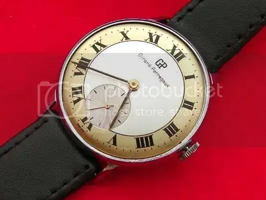

En la muñeca gana mucho .No sera original paro es muy bonito enhorabuena....
Me encanta la combinacion de la esfera.........disfrútalo :ok::

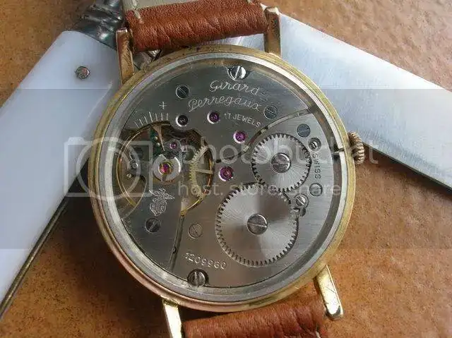

En cuanto a la caja, me parece muy grande el sello de la tapa.......en cuanto al calibre en GP al AS 1130 le denominaban GP 27, como bien han comentado los compis........ese mismo vendedor tiene uno con el citado calibre........
......cuya decoración fue montado en otras marcas de relojes bajo la denominación de AS1130 y no GP 27........así que la duda que tengo es si GP comenzó usando el AS1130 sin modificación.........y luego lo modificó.........S2

Si, lo acabo de llevar a un relojero y me confirmo que no es auténtico...quizás solo la esfera, pero me dijo que el calibre era muy bueno y fiable. Que pagué el precio del calibre prácticamente... De todas formas me gusta mucho.

Bueno la esfera ,es bonita ,aunque se nota demasiadp la restauracion un saludo

Revisé el calibre con lupa y bajo "la cosa que se mueve" aparece un AS 1130
