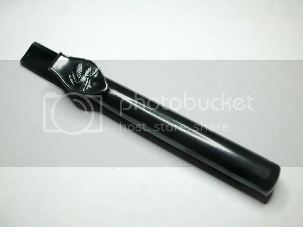

De manera tan rimbombante se llamaba el anuncio de mi "nueva" adquisición, habrá quién me diga que sí está achacosa, habrá a quién le guste pero sea como sea ha venido para ponerse al día y volver a redactar como en sus buenos años mozos.
Las fotos que tengo son las del anunciante:
Bueno, aunque no sean gran cosa las fotos seguro que son mejores que las pueda yo sacar... con el móvil, a ver sí puedo pronto hacerle unas fotilos que le hagan justicia. Por lo poco que se el plumin no es el original de Swan, es un Burham de 14k. Ni que decir tíene que ha de ser una locura conseguir un plumin de la época de esta viejecita pero bueno...
Invoco al consejo de sabios para ver que cosas debería de empezar a hacerle a la viejecita, como no tengo aparato de ultrasonidos a ver que se os ocurre que yo estoy más pez que Dori la amiga de Nemo.::Dbt::

Esa pluma tiene una pinta estupenda, y el plumín Burnham no desmerece la pluma. La ebonita tiene un bonito color negro, por lo que de momento no la metas en agua, ya que pondrías toda la pluma marrón. Si el plumín está bien, lo puedes probar escribiendo a modo palillero, con cambiar el saco sería suficiente. Para eso tienes que soltar la boquilla del cuerpo; puede que vaya a rosca o, seguramente, a presión. Intenta sacar la boquilla desenroscandola en sentido anti-horario (o del sacacorchos). El siguiente paso será cambiar el saco, cosa que parece difícil pero resulta relativamente fácil y gratificante.

Así que parece que el plumin sale a base de secador y muuuuuucha paciencia, como para pensar en cambiar el de la Swan por un Wahl Eversharp de los de Terim por ejemplo.
Ese clip es un tanto feo y desentona, mejor le viene que ni pintado el "Metal Pocket" de Swan

Pues nada, ya llegó la Swan hace unos días a los madriles. Ahora toca ver que hay que hacer para volver a ponerla en marcha. Debo de decir que la ebonita está muy brillante, así que pulirla sí que lo han hecho... a ver el estropicio de dentro y del plumin, que es un Burhand pero el alimentador es Swan... parece que hacen extraño matrimonio
