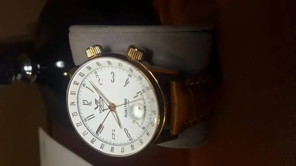

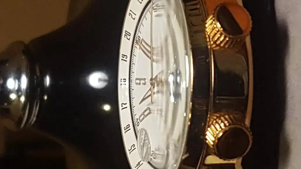

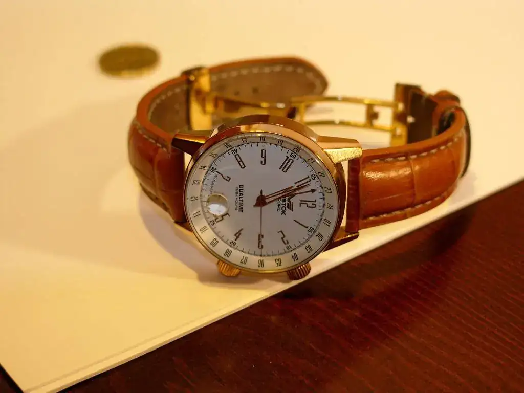

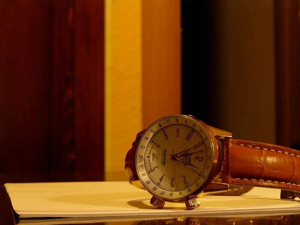

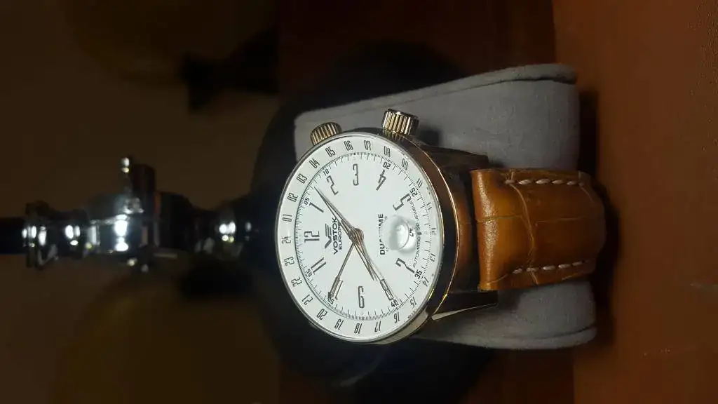

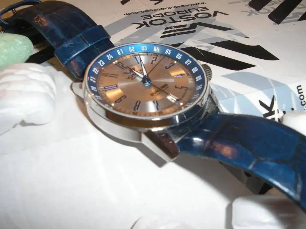

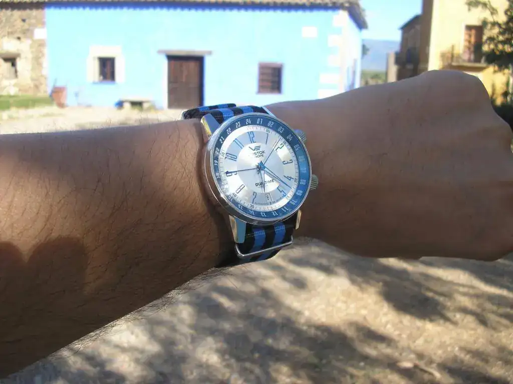

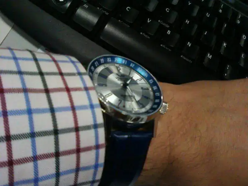

Comprado en la conjunta de este foro allá por abril de 2010, mi GAZ-14 limousine solo me ha traido que alegrías. Véanse unas fotos:
Y la verdad es que estos años me ha ido de perlas con un ajuste de ¡¡ +4 sg/día !!. Peeeero no sé que le ha podido pasar que me lo puse hará hace un mes más o menos y cual fue mi sorpresa que se ha puesto con ¡¡+1min. 30 sgs/día !!. Repito, desconozco qué es lo que le ha ocurrido. Siempre en su cajita con los otros nenes....

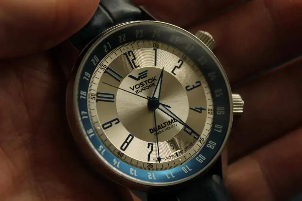

Quiero presentar este ruso trotamundos con un pequeño mod aprovechando el hilo
20161024_200805.webpL1020773.webp Es un pequeño cyclops de cristal mineral puesto con pegamento bicomponente y activacion por luz ultravioleta , le potencia la persoinalidad y sobre todo legibilidad . Espero que os guste 20161024_200825.webp
Se me olvido , la correa es de straps Berlin y el deplo en pvd dorado tambien
