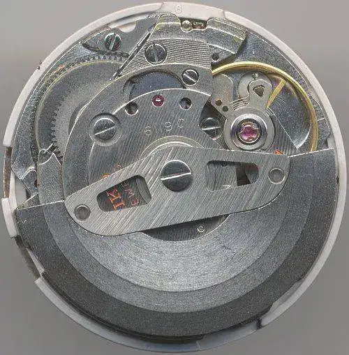

con la introduccion de los calibre Automaticos de la serie 61xx
son muy conocidos por haber dotado a la famosa colección "Seiko 5", que se exportaba a todo el mundo.
Son robustos movimientos, reconocidos por su durabilidad y resistencia a los "castigos diarios".
Hay innumerables historias de relojes equipados con estos movimientos que siguen funcionando perfectamente después de
30 años sin ningún tipo de cuidado o revisiones.
El 61xx es una línea que ha diseñado y fabricado por la Suwa Seikosha. Es una línea con un gran número de variantes, para equipar desde los más simples hasta los modelos de "gama alta" ya que los cronógrafos y los Grand Seiko 61GS. El más conocido es la variante calibre 6119. Es conocido por haber dotado a colecciones, como la famosa "Seiko 5", que tenía una producción muy numerosa, y se ha exportó a todo el mundo.El 6119 es también conocido y reconocido por su robustez y precisión. Estas no son sólo características de 6119, sino de todos los relojes de la 61xx línea, que partieron del calibre 6106 como la base de calibre para el resto de variantes.
La principal característica de la línea, en términos de diseño, es la adopción de un gran diámetro de rueda, y principalmente, del diseño modular del sistema de rotacion automática. Todo el sistema de rotacion se separa en un módulo, muy fácil de ser desmontado, lo que se traduce en una enorme practicicad a la hora de una improbable revisión.
La línea 61xx apareció en 1967 con calibre 6106, que es la base de toda la línea.
La línea está predominado por calibres automaticos, a excepción de tres variantes, la 6100 (61A), 6102 y 6110, que son de remonte manual.Este es un dato curioso y poco conocido.
Gran parte de la línea 61xx se suspendió entre 1974 y 1975. Las excepciones son el calibre 6105 que se mantuvo el equipamiento de los famosos Seiko Divers 150m hasta el 1977 y el 6139 cronógrafos y 6138 se mantuvo hasta 1979.
La línea 61xx se compone de los siguientes calibres:

El 6106 se creó como un calibre con las experiencias anteriores, reuniendo los sistemas patentados, como el Diashock, Diafix, y Diaflex, y que dio lugar a un moderno, confiable, preciso, y sobre todo simple, movimiento, lo que hace muy Robusto, En cierto modo, todo el "know-how" de la empresa se aplicó para la producción del 6106.
el Calibre 6106 tiene diferencias en el número de joyas en cada revisión. La revisión "A", el "padre" de todos, con 25 joyas, debido al uso de Diafix para todas las ruedas. La Revisión "B" tienen versiones de 17 y 25 joyas. Y la revisión "C" tienen las versiones con 17, 23 y 25 joyas.
El 6119 tambien disponia de 3 revisiones, A, B y C. En ambos 6106 y 6119, En la revisión "B", el rotor se fija por un sólo tornillo central. En la revisión "C",es la mas completa, ya que que incorporaba el calendario bilingüe y el ajuste del día (de la semana) también podia ser ajustado con la corona, es el llamado quick-set-date. En las revisiones "A" y "B", el calendario fue en un solo idioma, y sólo la fecha (día del mes) puede ser ajustada presionando la corona, mientras que el ajuste del día se hizo de "atrás y para" de las manos. por cierto, este ajuste del calendario es una función muy confortable, presente en casi todos los cronos de la línea 61xx. Además, se trata de una solución más simple, desde el punto de vista técnico, en comparación con el ajuste girando la corona.
El calibre 6119 es más conocido y con el tiempo ha adquirido mayor notoriedad que el 6106, principalmente por haber equipado los modelos más básicos, en contraste de la 6106, que fue más destinados a los modelos de lujo, como el Seiko 5 DX y Seiko 5 ACTUS. El gran diámetro de rueda ofrece una buena estabilidad de los tipos.
La familia de calibres 6119 son fáciles de ser ajustados y regulados para una buena precisión.
El uso de la Diafix en la rueda de escape también contribuye a la precisión. La simplicidad del calibre en su conjunto, convirtiéndola en uno de los movimientos más fácil de reparar.
Por ello la mayoria de los
relojeros destacan de este calibre elogios por su facilidad de reparación, la facilidad para ajustar y regular para una buena precisión, y su robustez.
La línea 61xx también tienen variantes dotados con complicaciones, como GMT en función de calibre 6117, que equipa el "World Time" y "Navigator Timer" , y la famosa columna de cronógrafos con rueda de 6139 y 6138, que se consideran, sin lugar a dudas, "High-end" calibres.
El 6139 se pusieron en marcha en 1969 y, a pesar de no haber sido el primer cronógrafo automático que se presentará en la historia, fue el primero en estar en las tiendas, disponible para los consumidores, en mayo de 1969.
Por lo tanto, algunos mencionan la Seiko y su 6139 en la historia de la carrera por el primer cronógrafo automático.Por otra parte, el 6139 presentó un nuevo sistema de acoplamiento desarrollada y patentada por Seiko.
Ademas se considera al calibre 6139 cariñosamente como Pogue, debido a que el coronel pogue de la nasa lo porto en una de las primeras misiones del apollo convirtiendolo "sin querer" en el primer cronografo automatico que paseo por el espacio.
Más que eso, la línea 61xx cuenta con su noble variantes de equipamiento para el Grand Seiko, todos Hi-Beat,Estos últimos, equipados con calibres 6185 y 6186, fueron producidos y ajustados por la mayoría de ingenieros calificados de la empresa, y sólo con piezas seleccionadas a través de un riguroso proceso.
Se les garantiza a una tasa media de +60 s / mes.
