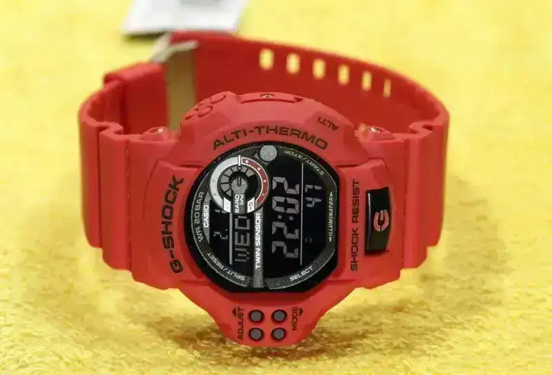

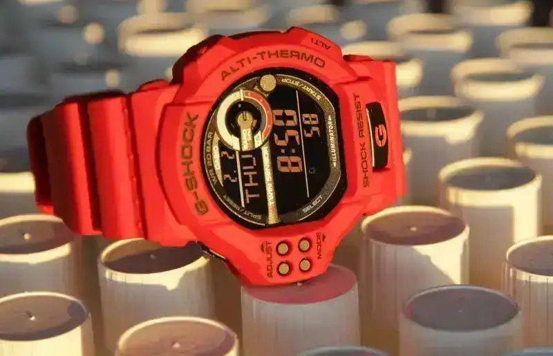

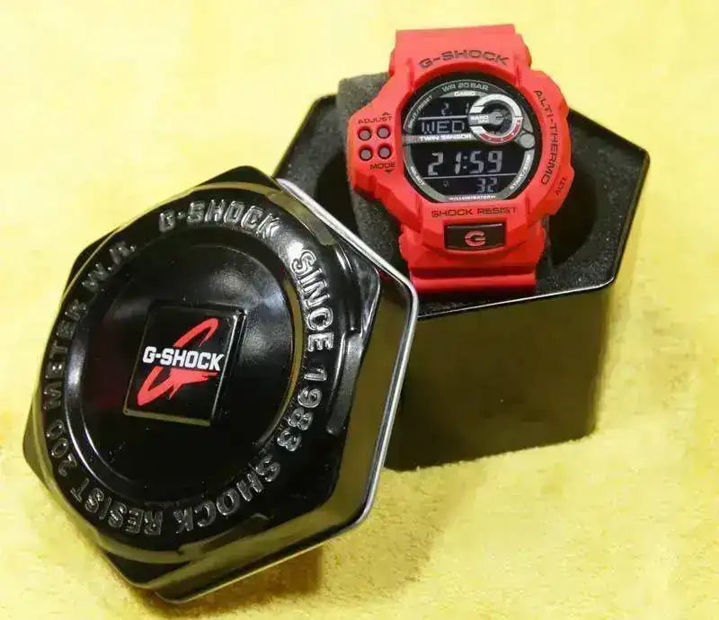

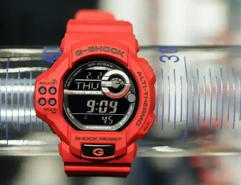

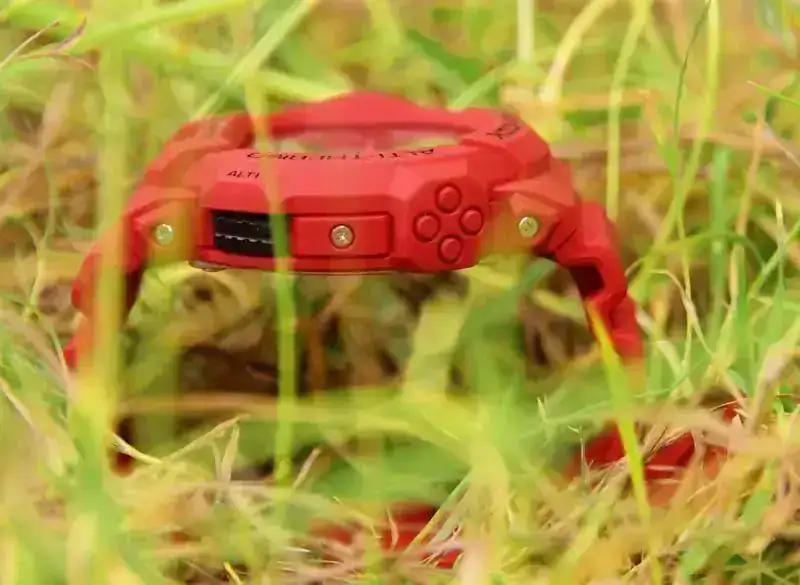

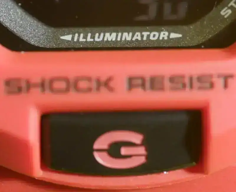

Se trata de un extraordinario reloj, con un sensor en el lado izquierdo.
No habría sido extraño que Casio le llamara a este modelo, el Riseman nuevo.
Hay dos modelos: una versión en negro con letras en color naranja y la pantalla ivertida con los dígitos de color ámbar y el "Rojo carmesí" versión, también con una pantalla de negativo y detalles en negro y las letras

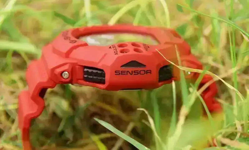

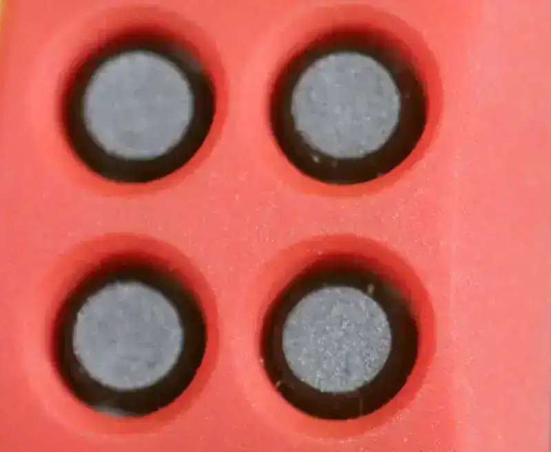

Todos los sensores de los relojes Casio se encuentran en un lado. Se pueden ver los sensores (cuatro pequeños puntos) en el saliente de la izquierda.
Los sensores barométricos pueden ser muy precisos, pero la lectura no sólo depende de la presión atmosférica, sino también de la temperatura ambiental. La temperatura del sensor, puede compensar la variación de la temperatura del sensor de presión barométrica.

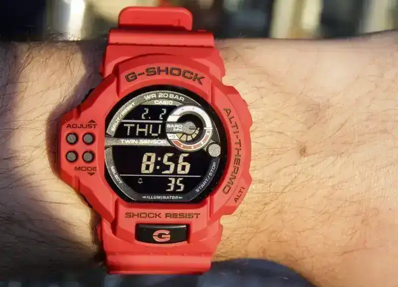

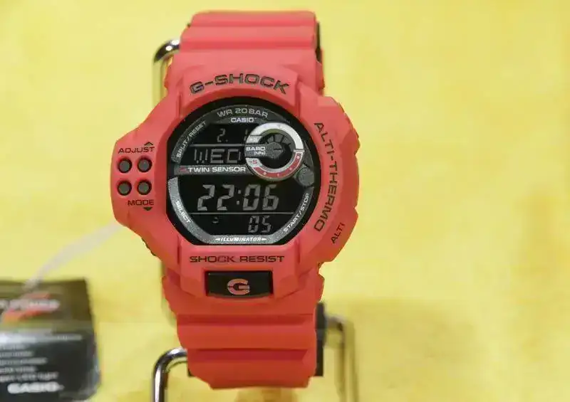

Hay algunas diferencias repecto el riseman: no se notan de forma inmediata, pero el GDF-100 está controlado por tan sólo 4 botones y el G-9200 está controlado por no menos de 6 botones.
Esto no es realmente un gran problema, ya que el original de DW-9100 Riseman también fue controlado por los 4 botones. Creo que si nos fijamos en la parte frontal del reloj por primera vez, podemos preguntarnos: ¿4 botones? Pero veo un botón de la luz .De hecho, es un poco extraño. No hay botón superior derecho. En cambio, hay una pequeña estructura elevada que se ve un poco como el sensor.
En realidad, el botón que falta en la parte superior derecha hace que sea un poco diferente de manejar. A veces el botón de la luz se hace cargo de la función que se puede esperar del botón superior derecho, al igual que el desplazamiento hacia atrás
Personalmente, yo no habría visto en un clásico 4 Botones de control de las funciones opcionales y el botón de luz como el botón 5. El botón inferior derecho también se utiliza para el acceso directo al altímetro del modo de hora normal.

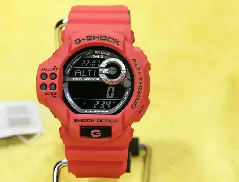

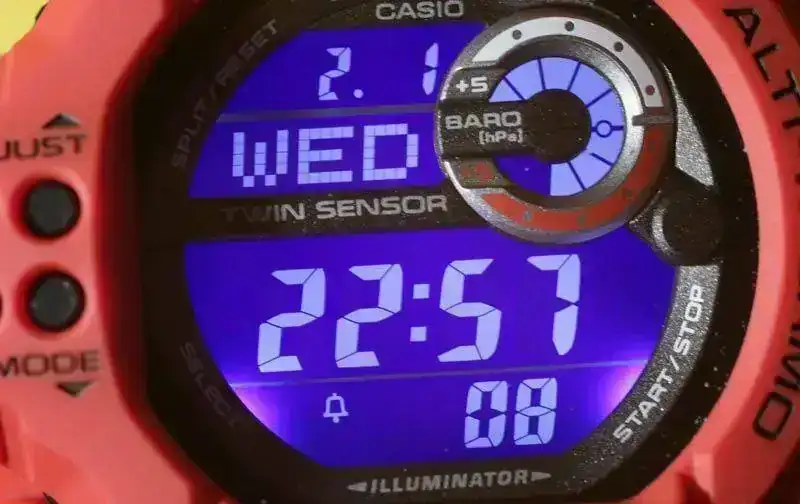

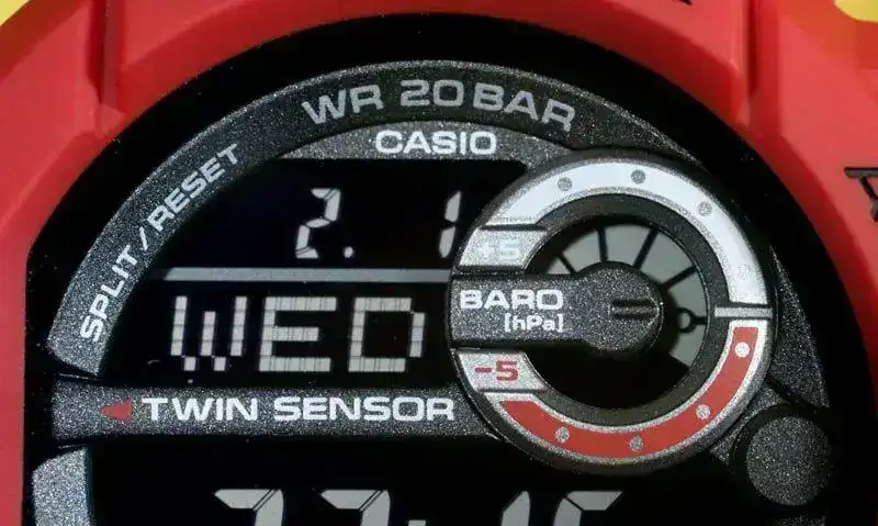

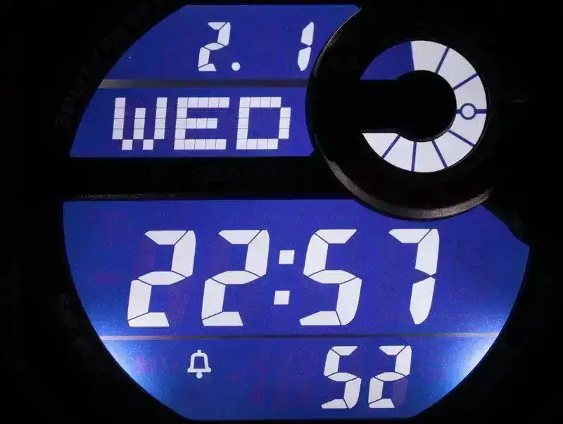

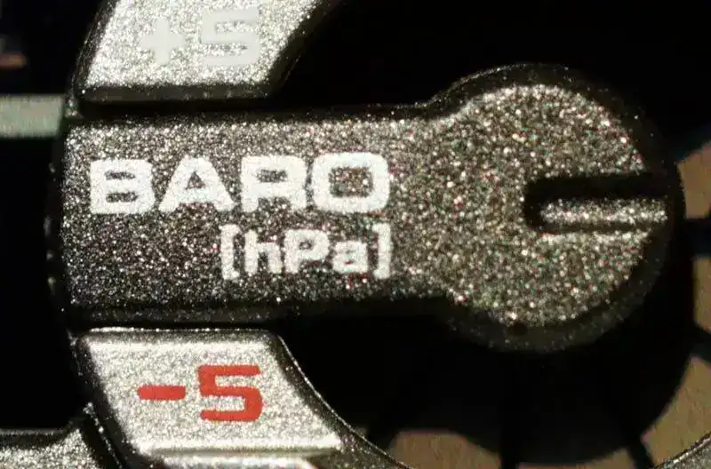

Otra cosa visual que falta en el GDF-100 es el barógrafo. El GDF-100 tiene un "gráfico de tendencia". Es el área de todo el gráfico en la parte superior derecha de la pantalla
En el modo de barómetro, se mostrará el "Puntero de diferencia de presión barométrica", que muestra la tendencia de la presión barométrica, en comparación con el último punto medio
Cuando la función está activada en el Barómetro del GDF-100, se inicia la lectura de la presión barométrica cada 5 segundos durante los primeros 3 minutos y a partir de entonces una lectura cada dos minutos. Las lecturas sobre la función Altímetro son las mismas. En el Riseman, el barómetro mantiene la lectura cada 5 segundos después de la función activada. El altímetro se puede configurar para cada 5 segundos o actualización cada 2 minutos.
Tomando lecturas barométricas (tanto la función Barómetro como las funciones de altímetro utilizan lecturas barométricas) consume energía de la batería
Creo que la actualización frecuente de las lecturas barométricas en el Riseman no es un problema real, ya que el reloj es resistente solar, lo que significa que puede almacenar una gran cantidad de energía en su batería recargable, y pueden ser recargadas una y otra vez de nuevo, mientras que el GDF-100 utiliza una batería convencional
Casio fue lo suficientemente inteligente como para dotar a este reloj con la batería CR2025, que puede almacenar mucha más energía que la habitual CR2016, aunque Tough Solar habría sido mejor, pero también más caro.
Esto significa que el sensor de presión barométrica es muy sensible. Es capaz de detectar cambios de altitud de 5 metros, que es la exactitud de las lecturas. Aunque este reloj Casio promovido con un espectacular vídeo, incrementó a los 2 minutos los intervalos de medición (después de 3 minutos) probablemente no son útiles para paracaidistas y otras personas que necesitan un preciso y rápido altímetro. La función del altímetro es un buen instrumento para los excursionistas, esquiadores y snowboarders, que quieran hacer un seguimiento de su altitud.
Creo que este incremento está muy bien para estos deportes.Si realmente se necesita un buen altímetro, se puede mirar un Suunto, pero como buen altímetro, por supuesto, tiene su precio.
Tenga en cuenta que la precisión de la función de altímetro, necesita una presión barométrica estable.
Si hay cambios de clima severo en el camino, la presión barométrica podría caer rápidamente, haciendo que las lecturas son muy imprecisas. También debe tenerse en cuenta que se tiene que ajustar la altitud de su altímetro, antes de usarlo. He visto propietarios que preguntan por qué sus altímetros estaban apagados. Y en definitiva, en todos los casos el propietario no sabía cómo funcionaba un altímetro barométrico.
