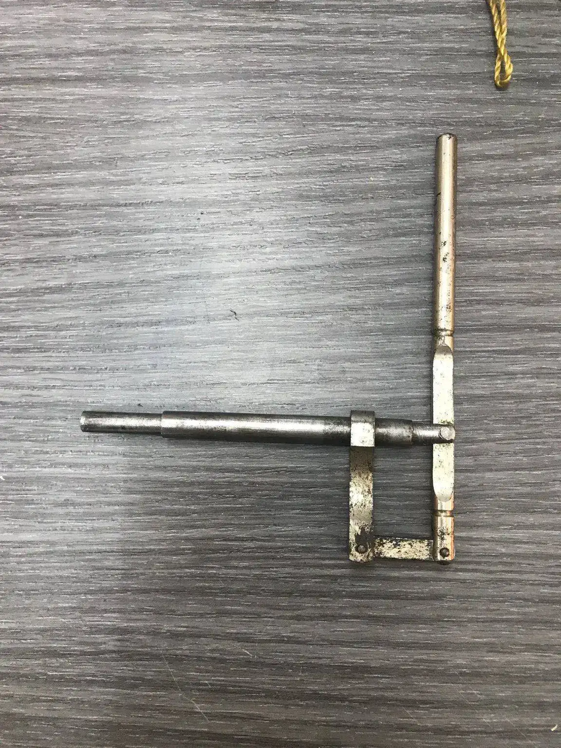

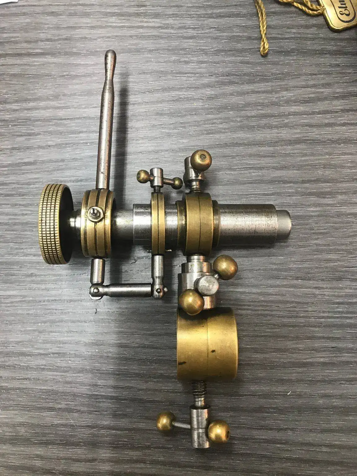

El de 8 lo tengo muy completo de pinzas, platos universales y taladradora (que adjuntare más abajo) además de tener una posición de trabajo muy cómodo por el baúl donde va montado y motor más silencioso que el que tiene el de 6.
El de 6 lo tengo más completo con un carro, pinzas de embudo y escalonadas, taladro con centradora (aunque me falta el útil de sujetar las brocas), taladradora (artesanal a mi parecer) sin pinzas de sujetar brocas de gran tamaño (adjunto foto también más abajo) con orificio un poco dañado, además de diferentes contrapuntos, sus pinzas de 2 en 2 desde el 0,4 (aunque se queda limitado en algunos diámetros), etc etc pero como tengo entendido que es más preciso el de 6 mm ahí lo tengo por los diferentes accesorios que tiene.
El problema me surge a la hora de alinear un orificio frente a otro, para corregir por ejemplo el tambaleo de un barrilete que por desgaste incluso llega a rozar los dientes de la rueda primera sin contar que al inclinarse muerde los dientes frenando el desarrollo de la fuerza o corregir por ejemplo los centros de la rueda de centro que tambalea.
La frustración llega que cuando ya tengo el buchón o casquillo trabajado y listo, con el trabajo que eso conlleva y al instalarlo en la platina puedo ver que ha empeorado la cosa o directamente se h corregido en menor medida sin llegar a ser suficiente para que el reloj marche bien. A la hora de centrar siempre procuro y me tomo el tiempo necesario para que quede bien centrada la broca en horizontal y vertical pero siempre con el mismo resultado. Al no disponer de más accesorios de taladrado no dispongo de otra manera para hacerlo aunque he pensado en fabricarle algunas pinzas para la brocas o adaptar otras, por eso recurro a los profesionales para ver si de alguna manera pueden iluminarme con la manera de centrar estos accesorios.
