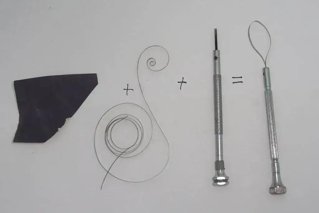

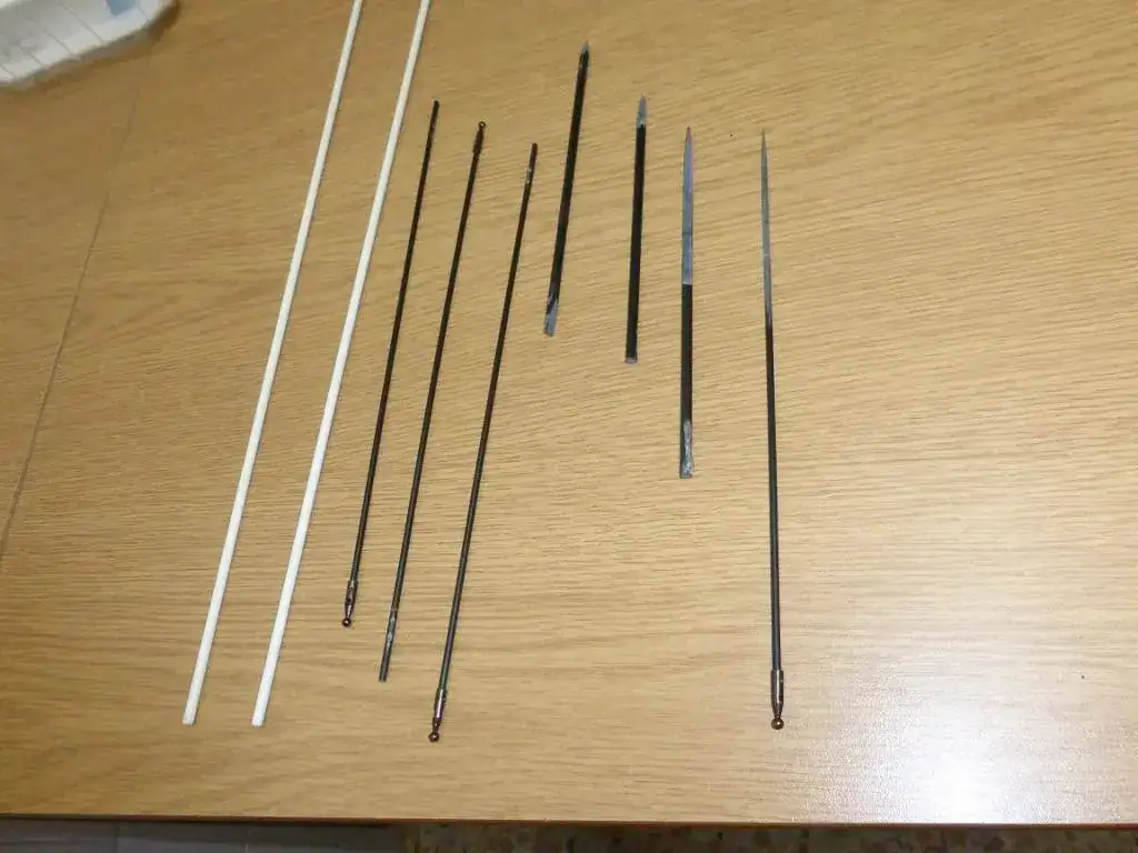

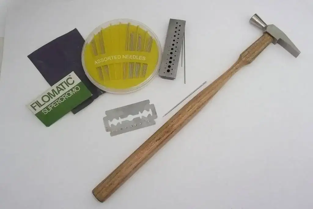

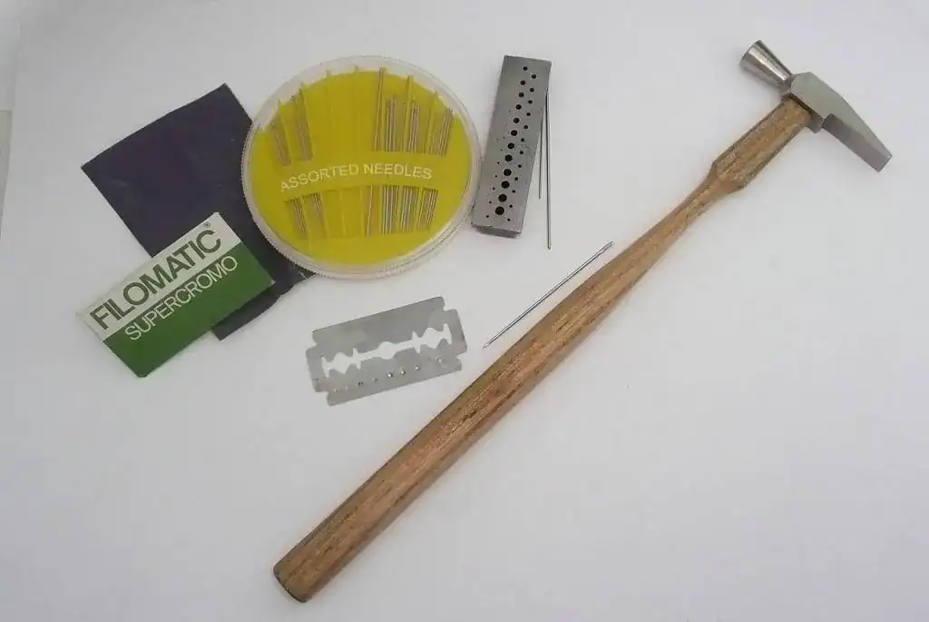

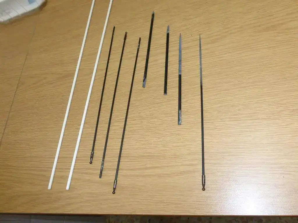

Los pulidores de Galy de las fotos, son para varios tipos de escape y ancora, el primero es para ancoras de reloj de pulsera, en la foto falta el mandril de ancoras, la cuchilla, a parte de ser sierra, es útil para tornillos, pulidor de ancoras de escapes, medianos, las agujas de coser son bruñid ores de presión, y las varillas de paraguas al igual que los anteriores útiles son para múltiples usos, entre otros usos son para pulir bocas de ancora, ruedas de escape, horquillas, suspensiones de relojes morez, rateras, cucus y despertadores, piñones, contactos de pila, y hacer decoraciones , tipo Cotes de Geneve, matizar, etc.

De las fotos que pones algunas cosas como el tema de las varillas de fibra de vidrio ya te estuve leyendo en su día. Yo me hice unos con unos punteros de una caña de pescar. A los que afilo si hace falta con un sacapuntas para sitios estrechos y delicados.
Pero lo que no alcanzo a ver es la primera foto donde haces un utillaje con una lija + muelle real + destornillador. ¿Que es exactamente y como se utiliza?

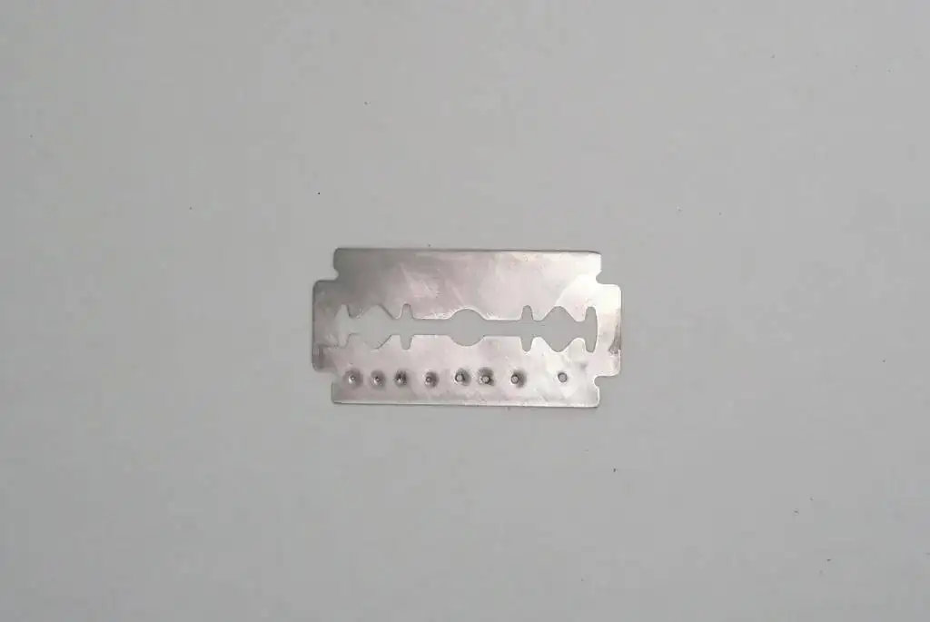

De la famosa cuchilla 6aly ya era consciente , pero los taladros que tienes en ella ¿para que sirven??.
Gracias.
El pulidor de bocas de ancora, de relojes de pulsera, se compone de un trozo de cuerda de pulsera, el que hemos rayado con papel de lija, y colocado en un destornillador. Con la ayuda de un mandril de sujetar ancoras, introducimos el útil, en el interior de la boca de ancora, de forma que nos quedé , el dardo entremedio del pulidor y le damos un par de pasadas. Este proceder lo suelo hacer cuando el reloj tiene paros extraños, o baja amplitud. En el caso que nos ocupa al ser el ancora de mayor tamaño mejor pasarle la cuchilla de pulir, está al igual que la cuerda le pasaremos la lija para quitarle el brillo, coloca la cuchilla , plana sobre la mesa y le pasas la lija en diagonal, por ambos lados, de forma que queden marcas en forma de rombo. Los agujeros de la cuchilla son para trabajar los tornillos, y casquillos de segundero , bien para acortarlos a base de limaton, o piedra arkansas y desoxidar roscas, con este sistema conseguimos que no se nos pierdan los rornillos.
