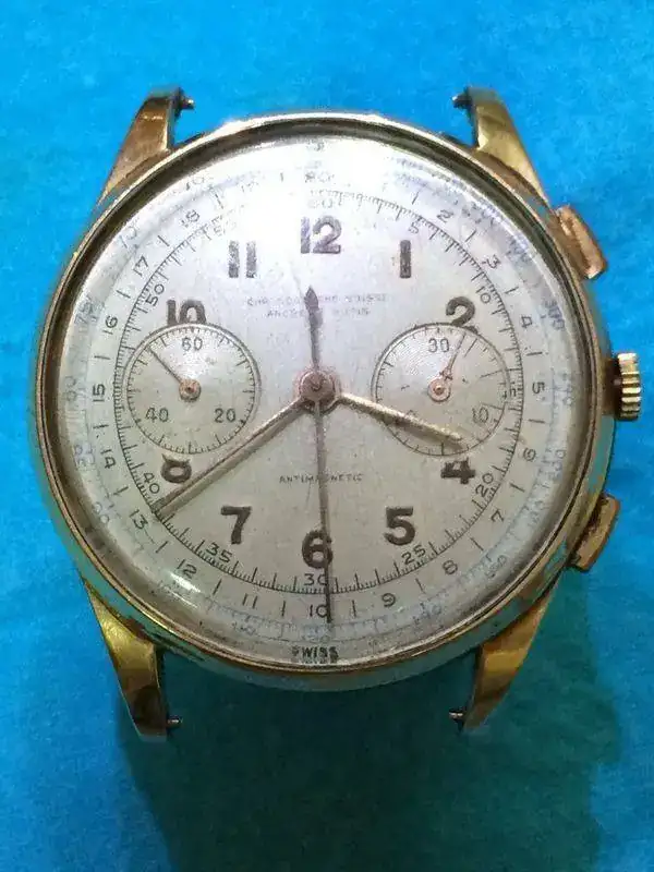

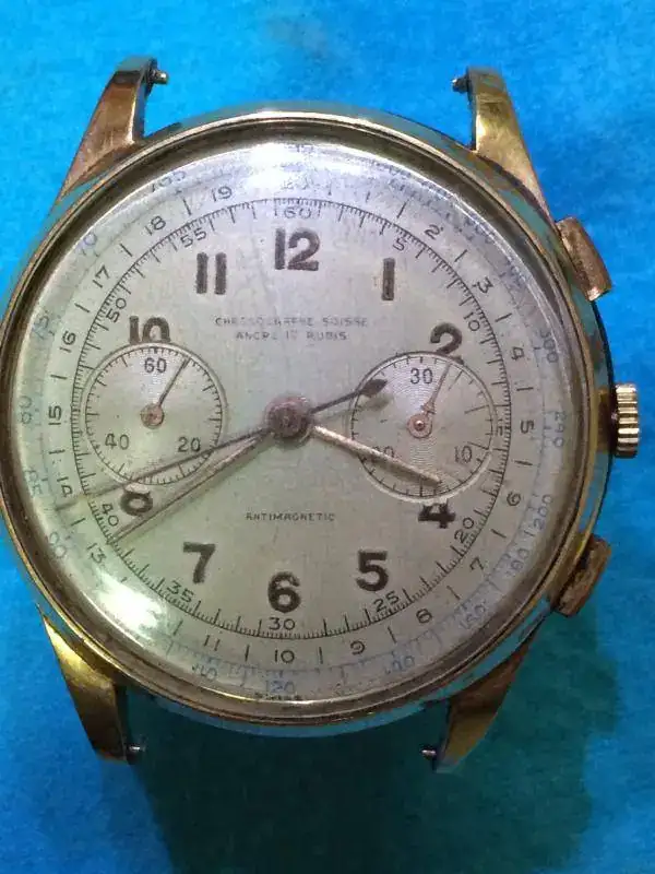

Hola amigos: Se me ha dado desde hace algún tiempo buscar relojes vintages. Tengo uno que encontré en mis armarios, que pensé cuando lo buscaba, fuera un Universal y no lo es; podría ser algo parecido pero no dice Universal por ningún lado. Lo que he descubierto es que dentro de la esfera dice:
CHRONOGRAPHE SUISSE
ANCRE 17 RUBIS
Abajo del 6 en el extremo de la esfera dice:
SWISS

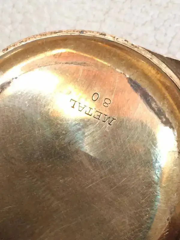

Tiene dos tapas inferiores de oro; en la interior solo indica:
METAL
80

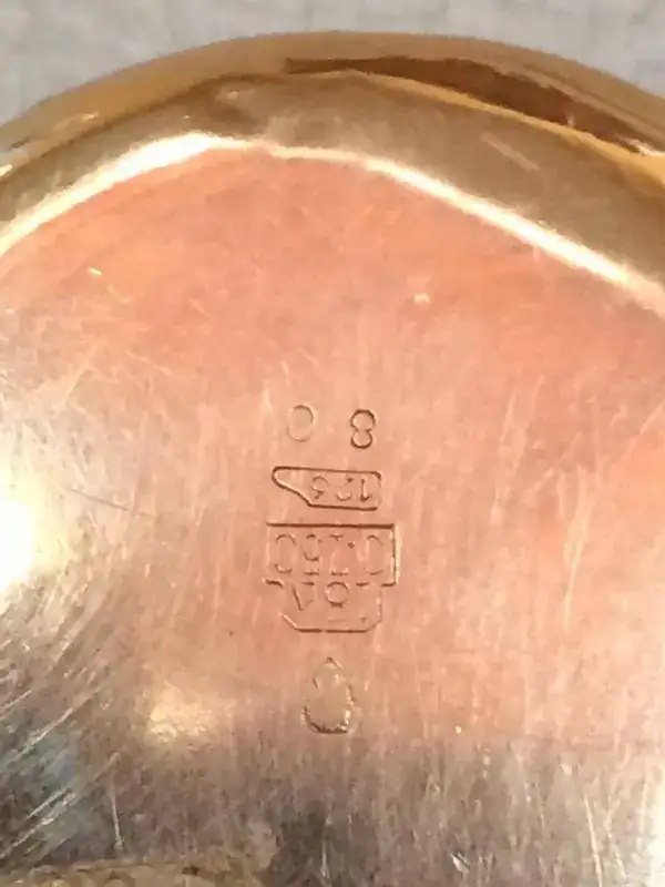

En la tapa exterior inferior indica por el lado exterior:
Una carita mirando a la izquierda
18 K
125
80
En la parte interior de la tapa exterior inferior hay dos fechas diferentes realizadas con buril y dos firmas iguales:
20 -7-53
jwg
23 sep 54
jwg

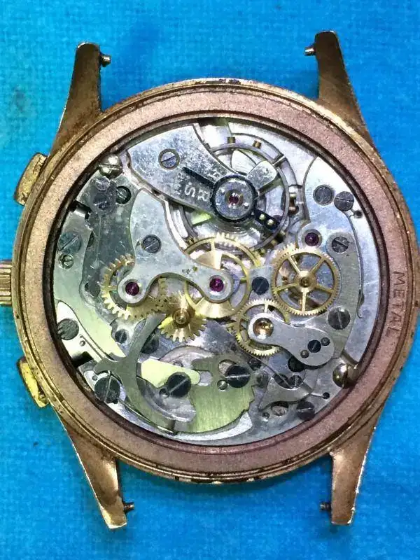

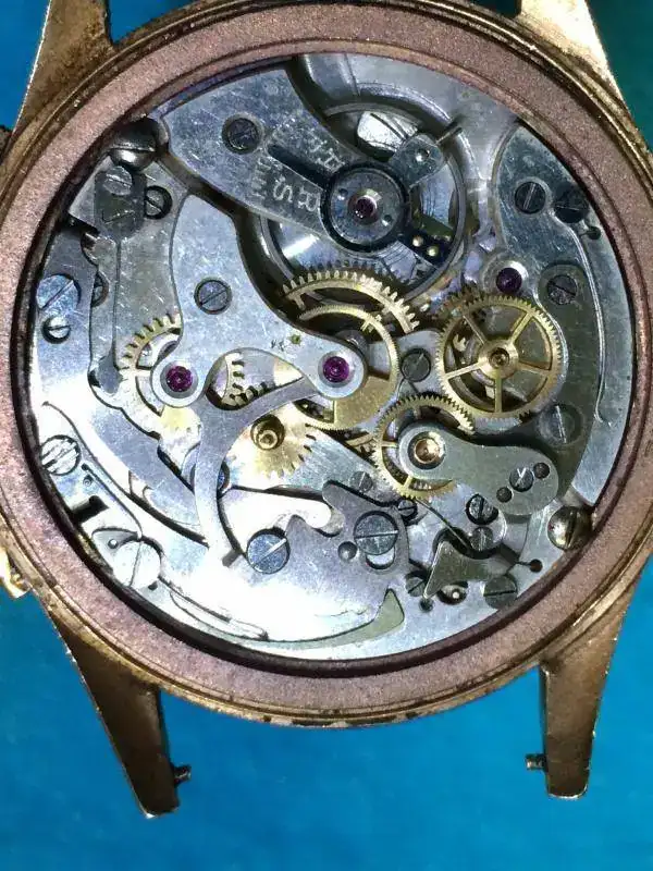

La fotos no son perfectas pero algo puede verse. Envío fotos también del calibre y ojalá me puedan dar ideas de qué es. No tengo expectativas de nada solamente una gran curiosidad ya que lo usé y también mi esposa por años hasta que se guardó en un cajón hace 20 años. En el calibre no dice nada por ningún lado excepto un + -.
Gracias anticipadas y ojalá alguien pueda darme el origen de este reloj.

Es la marca que indica en el dial "Chronographe Suisse", una marca de fantasía para sacar el excedente de movimientos Landeron, la marca creo que es de origen italiano y el movimiento es un Landeron 48.
La caja aunque sea de oro es muy liviana (7 u 8 gramos) y se nota en la tapa trasera donde se aprecian abolladuras, la tapa que pone metal (o guardapolvos) no es de oro, es de metal y sirve aparte de quitarle el magnetismo para que no se hunda la tapa del reloj.
Para poner una correa hace falta poner pasadores hembra y tener cuidado de no estirar mucho si no te quieres quedar con un asa en la mano.

lleva una capa de oro de 80 micronas encima de laton. Algo mejor que chapado 20 micronas.
Son los relojes tipicos de los tiempos malos cuando un reloj de oro era imposible para la mayoria de gente.
