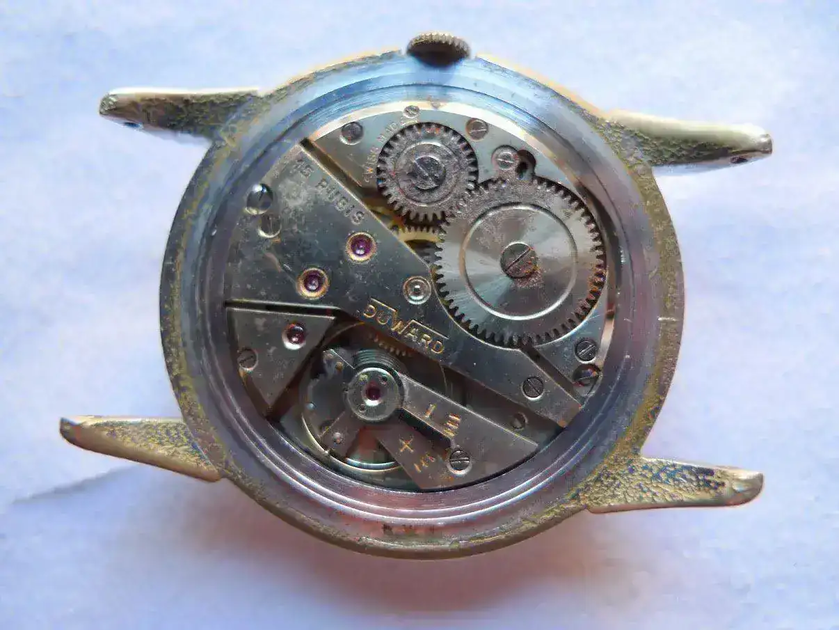

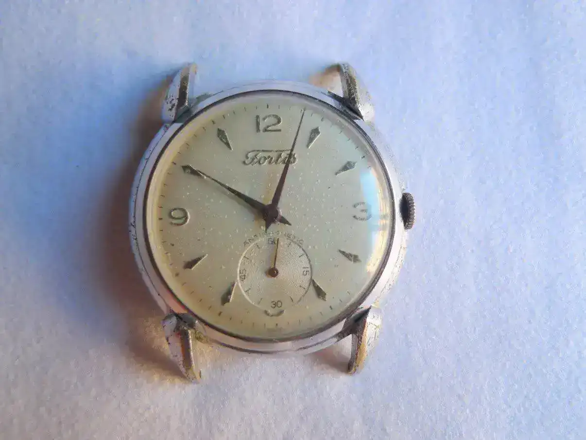

Ha llegado a mis manos el que fue el primer reloj de mi padre. Ha aparecido al fondo de un cajón y seguro que lleva mínimo 50 años parado.
La corona está atrancada y al abrirlo, la maquinaria presenta zonas de óxido que impiden tanto quitar la tija (el tornillo de tiret está totalmente oxidado) como la carga del movimiento aunque parece que la afectación es limitada.
El calibre para mi sorpresa tiene marca Duward pero no he encontrado si era el movimiento original del reloj o alguien lo cambió.
Creo que alguien manipuló este reloj previamente pues se observa intentos de quitar el óxido. Mi padre no recuerda. Sólo que dejó de funcionar hace muchísimo tiempo.
Me gustaría recuperar este reloj por la gran carga emocional que posee. ¿Qué os parece? ¿Tiene sentido recuperar esta maquinaria o busco alguna otra para substituirla?

Buenas compi, no cambies esa maquinaria. Ese reloj solo necesita una limpieza en la esfera, un cromado en la caja y una revision al calibre. Ni restaures la esfera ni cambies el calibre, pues perdera el alma el reloj. Consejo de profesional ;-)
Buenas compañero, en un principio no hay ningún problema en recuperar esa máquina.
Solo indicar que parece que le han cambiado el movimiento en algún momento.... que yo sepa Fortis y Dward nunca han tenido nada que ver el uno con el otro... y al tratarse de Ebauche...... Supongo que lo cambió algún "relojero" al consederarlo más "oportuno" ( o facil....)
En cuanto a la caja... va a estar compliado pues no va a a quedar bien (antes se hacían laminados o plaqué de ) el chapado te va a quedar poroso si o si, que no te engañen.
La esfera se podría restaurar sin problema
