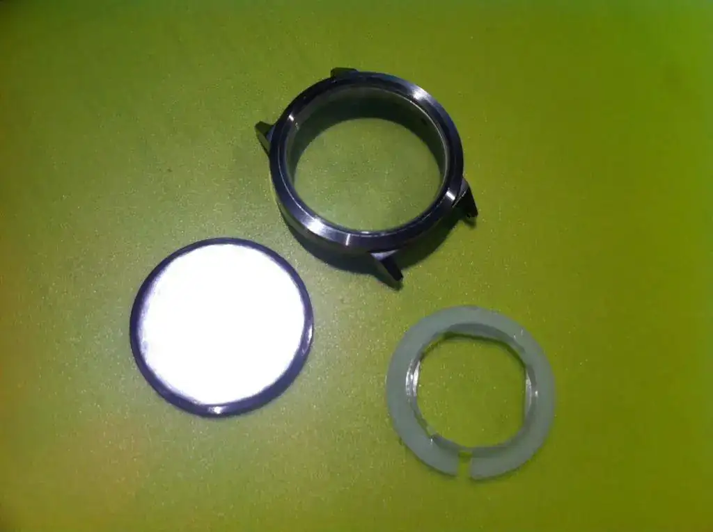

Estas Navidades, rebuscando en los cajones, encontré los restos que quedaban de él, la caja, la tapa y el anillo de plastico de ajuste de la máquina (creo recordar que una Miyota).

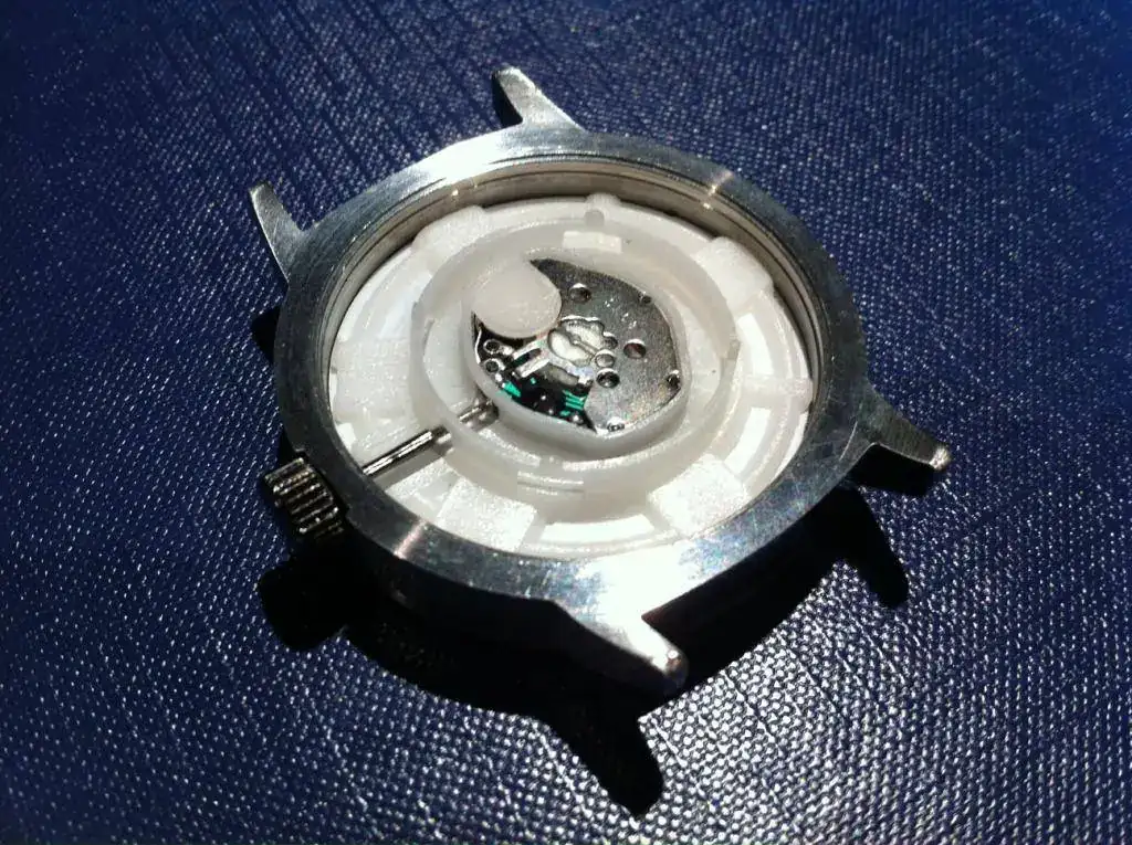

Bien, la caja era válida, con un tamaño considerable, en acero, el cristal estaba bien y la tapa trasera también.

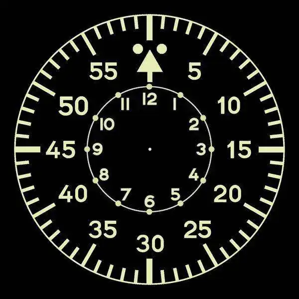

Lo primero, buscar en la web imágenes de un dial de estilo clásico que me gustase, y después de un rato, di con un par que me gustaban. Le hice alguna pequeña modificación para acercarlo a la idea que tenía y listo.

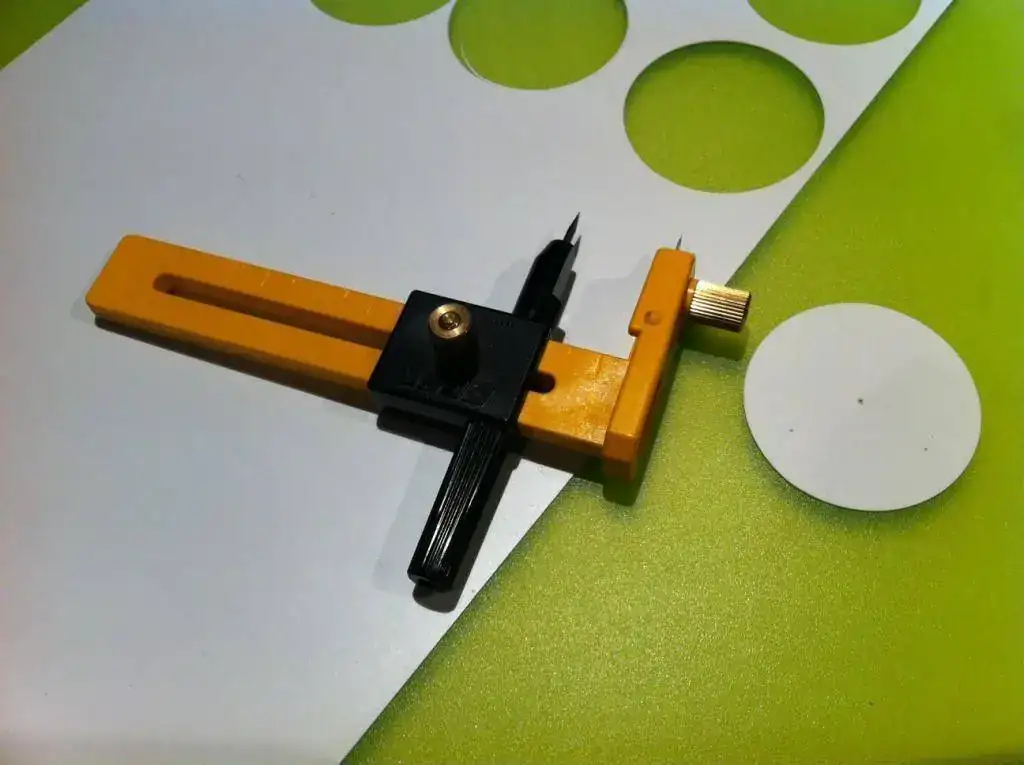

Lo siguiente, con el calibre, medir el interior de la caja, tanto la parte que queda a la vista (35.3 mm), como el resalte en el que se apoya el dial (37 mm) y, con un compás de corte, hacer la base del díal con plástico de 0.3 mm.
Una vez cortado el plástico, agrandar el centro para el paso del cañon de las agujas, un poco de lija y dos manos de blanco mate como base y otras dos de barniz brillante.

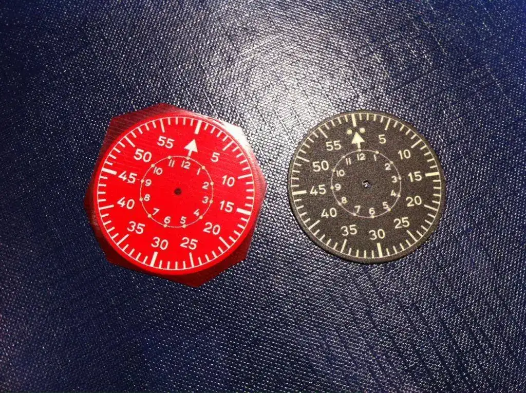

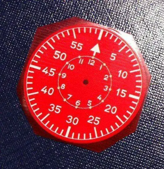

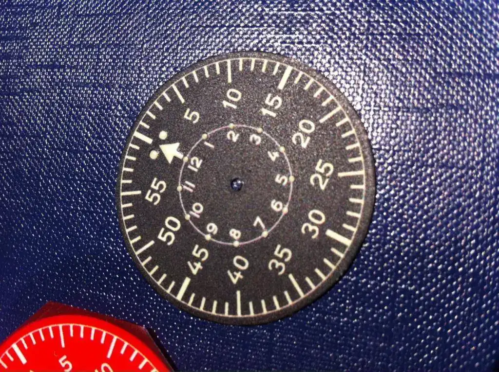

Ahora a imprimir el dial (he impreso varios en colores para ver el efecto, y el que mas me gustó fue el negro con las marcas en color “lumen viejo”) Lo he hecho sobre papel de calca específico para laser, y después colocado sobre el plástico, respetando el centro. El sobrante del papel, una vez bien seco y adherido en su sitio se eliminó con cuchilla y se le dio dos manos de barniz mate. Esto, además de protegerlo y eliminar brillos, le da cierto aspecto rugoso que le sienta muy bien.

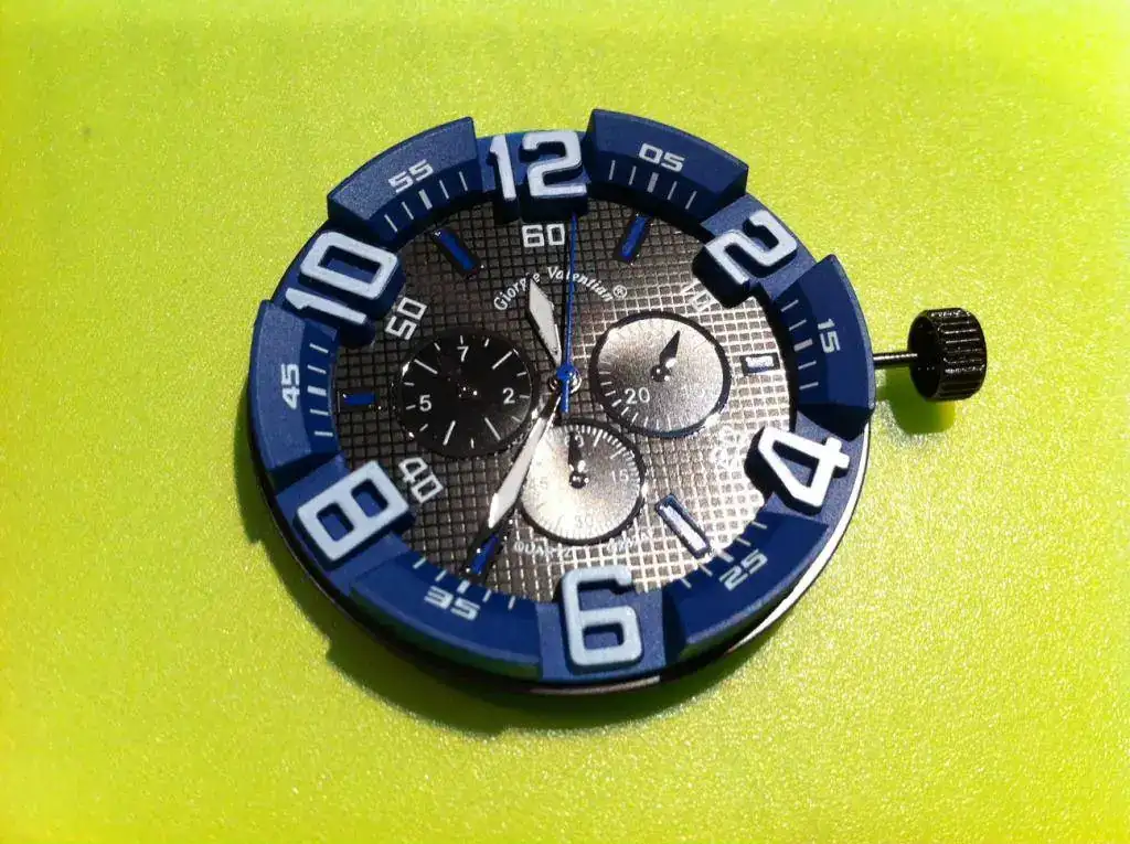

Ya tenía caja y dial, ahora necesitaba un corazón. Fue cedido por un reloj de los chinos (6 euros) elegido por el tamaño de la caja (por la longitud de la tija) y la forma, color y tamaño de las agujas y la corona. La máquina en cuestión es una Miyota genérica.

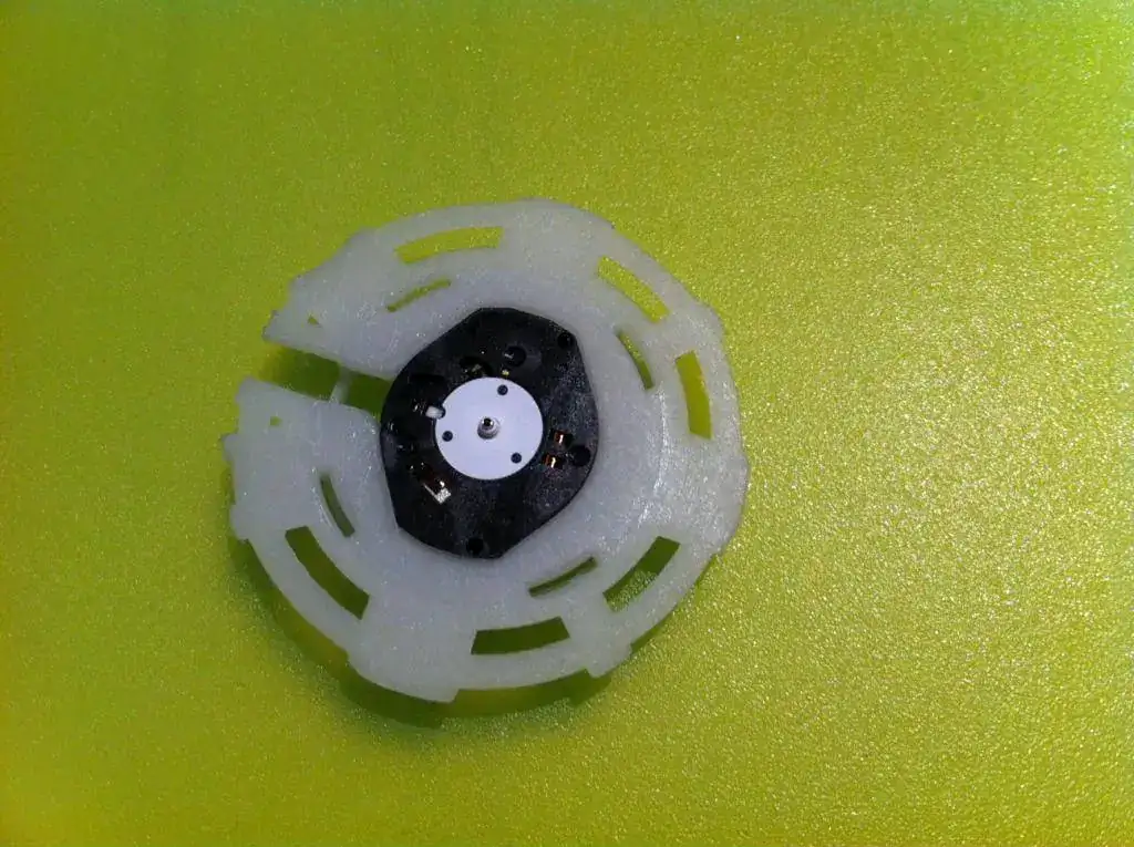

Despues de desmontado el donante, he adaptado el anillo de plástico que sujeta la máquina al tamaño de la nueva caja y dial, y recortado un poco la longitud de la tija con el mismo fin.

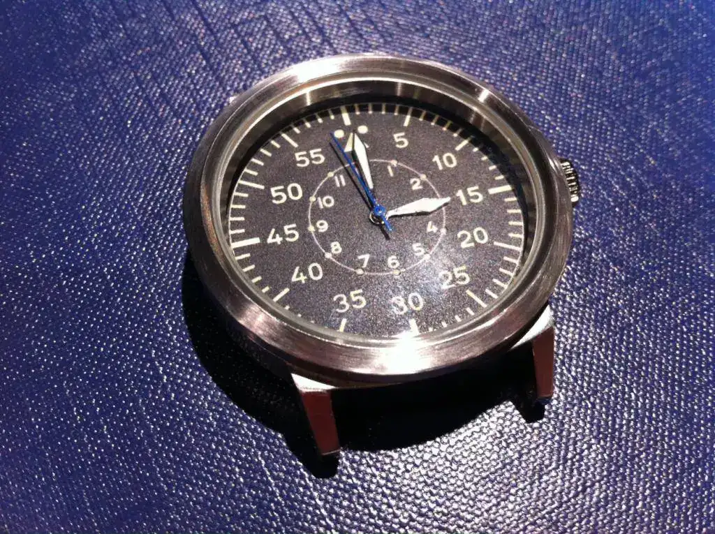

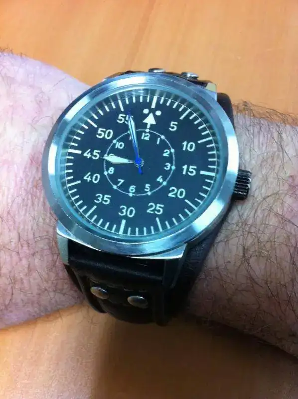

Luego, solo quedó montar el puzle, pelear un rato con la tapa para cerrar la caja y buscar en el cajón de las correas alguna que le fuese bien. Creo recordar que perteneció a un “Fossil” que murió hace tiempo.
Y este es el resultado. Un saludo.
