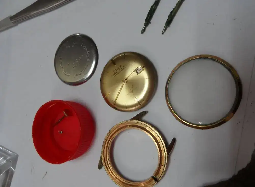

De la casa

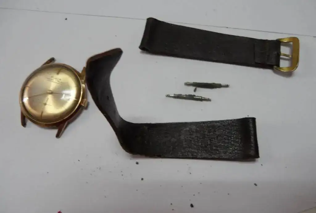

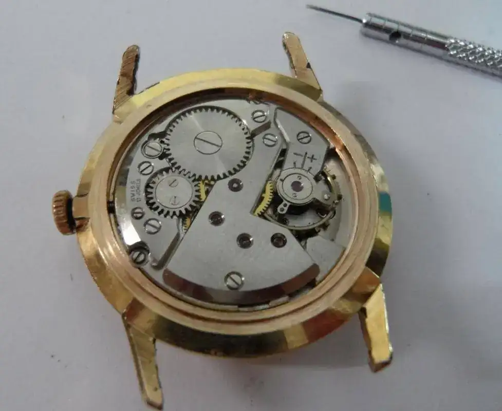

Lo de la correa ya sabes que no es problema y si tiene el resorte de tirete partido, que la serie 7X es endeble en ese punto, tampoco lo es.
De momento todo en su sitio.

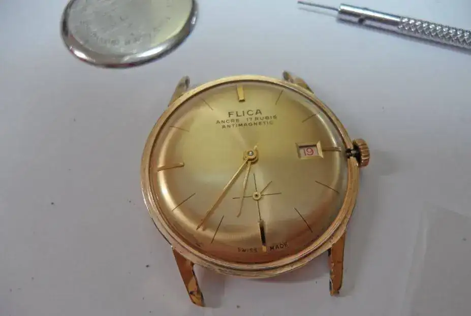

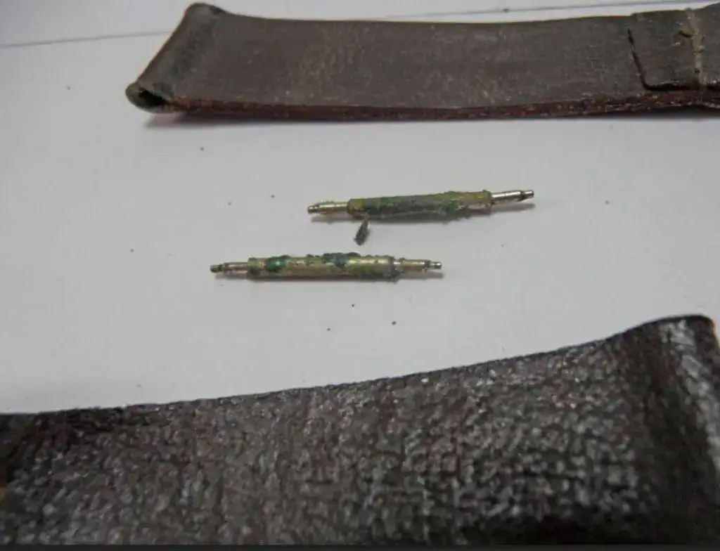

Limpiado y a la espera de una Correa Casiná tipo marron oscura de cocodrilo o de bicha...

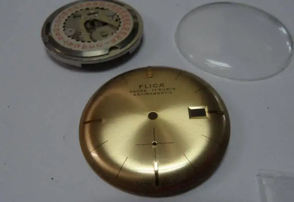

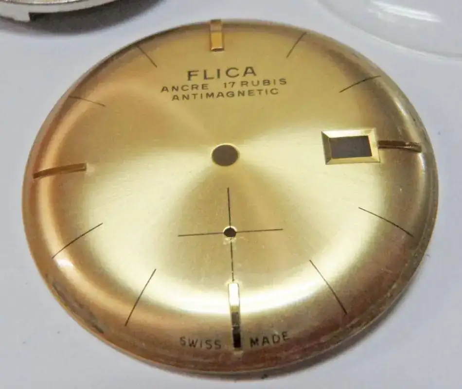

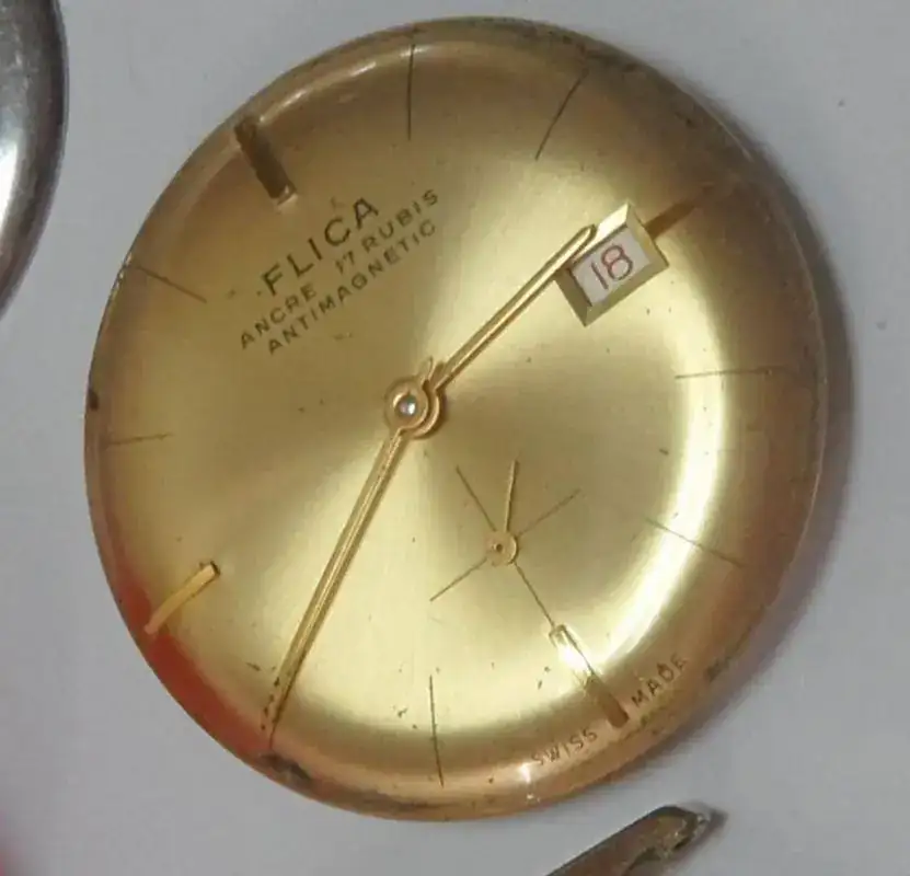

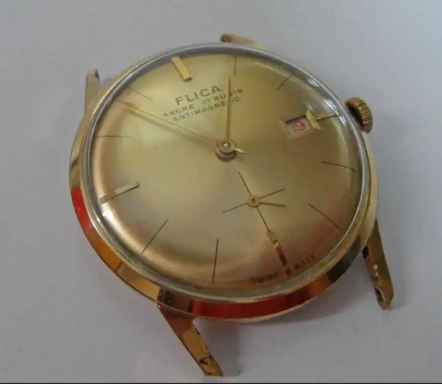

Limpieza de esfera con el truco del aceite y amoníaco para la costra verde... pulido de faros y de momento le he soplado en el motor y se ha puesto a funcionar...
Premio al que adivine cuantos microorganismos cohabitan en la superficie de los pasadores...
Esfera limpia y plexi pulido
La máquina la he soplado un poco pero le viene bien un aceitado...
Pa luego...

Te ha quedado de revista!, la esfera parece nueva, increíble! :clap::clap:
Hola compañero VICENTE RAMIREZ. Es flica a quedado muy bien y con la correa nueva va a quedar espectacular.
Un saludo .
Estupendo trabajo, ha quedado de exposición....cuando tenga la correa de bicha estará requeteguapo.
Que bonito efecto soleil tiene la esfera, a quedado fantastico....:clap:
Como nuevo !!!
Estupendo trabajo...:clap::clap::clap:
Por cierto, cuál es el truco del aceite ???? ::Dbt::::Dbt::.... Y, amoniaco ???8o..., No es demasiado fuerte para las impresiones y la laca de la esfera ?
Vaya trabajos de esfera buenos. Te ha quedado un bombón, un Ferrero Rocher concretamente. Precioso.

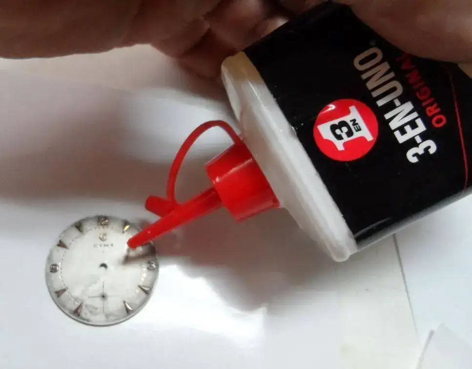

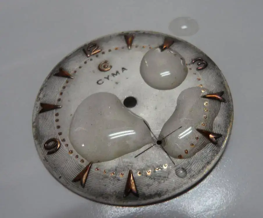

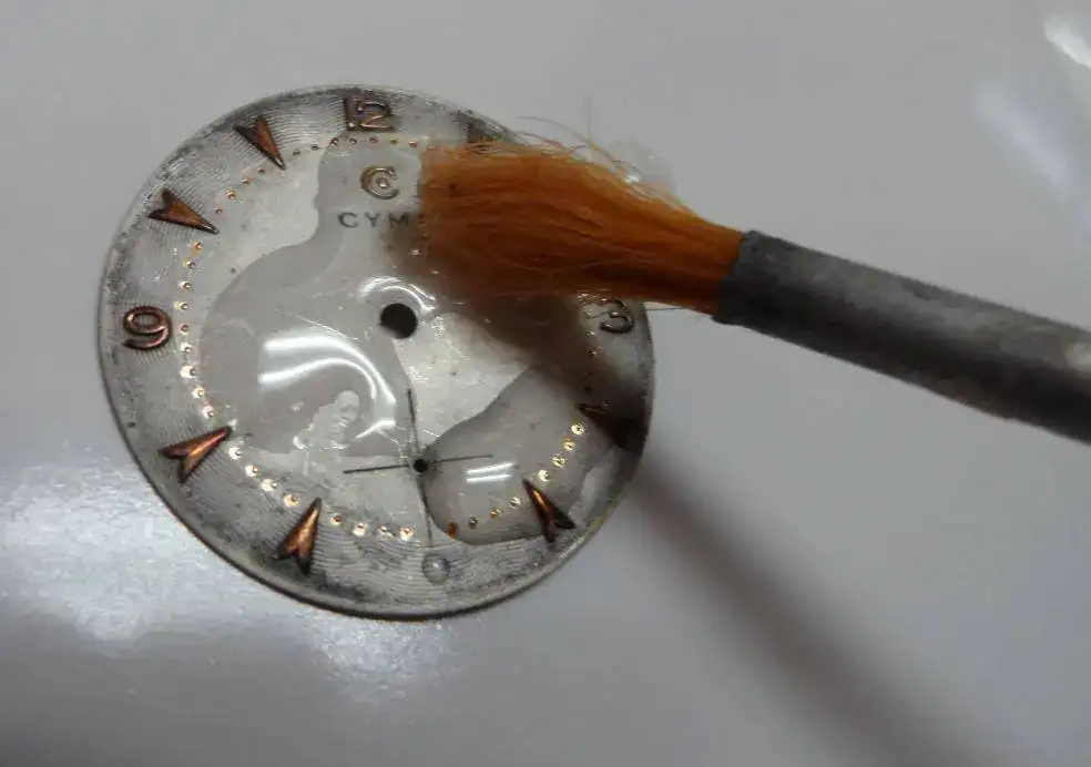

Perdón... No lo expresé bien.
El aceite para ablandar la suciedad de la esfera.
El amoniaco para la caja y partes metálicas.
El aceite lo uso para embadurnar la esfera y así ablando la suciedad y puedo retirar la suciedad sin llevarme el trozo de pintura que tiene agarrado el trocito de mugre.
Con un pincel fino vas frotando con cuidado.

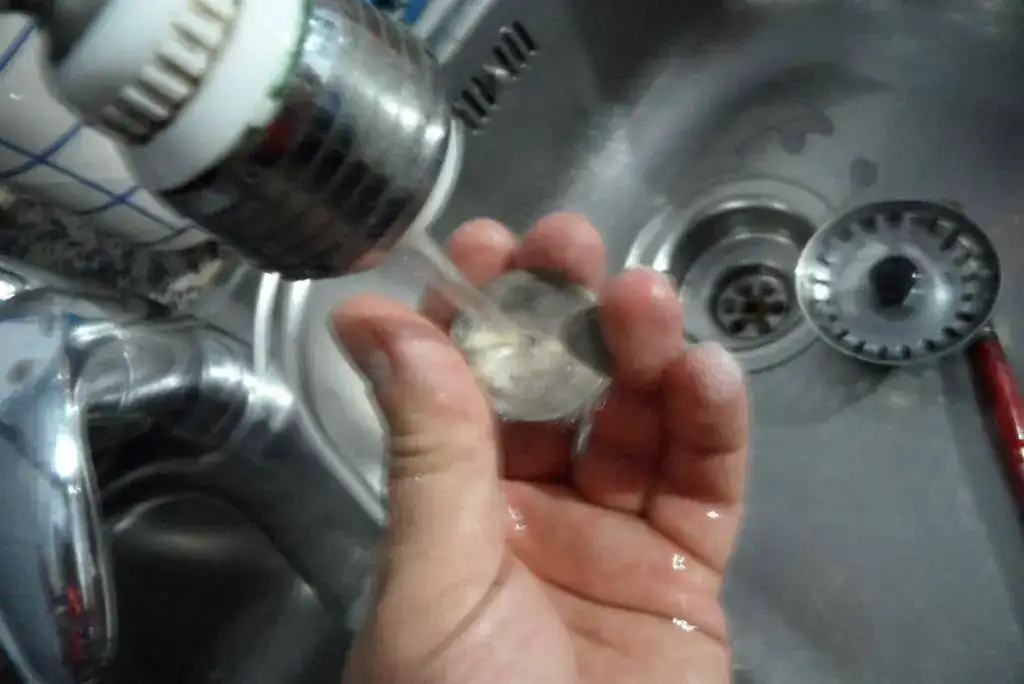

Luego en el fregadero le pulverizas quitagrasa y disuelven el aceite, frotas con un cepillo de acuarela blando y enjuagas la esfera del revés para que no le de el chorro de agua directamente, coges papel de cocina y secas la esfera con un secador de pelo sin frotar. Así no actúas directamente sobre las grafías.
El amoniaco para la suciedad de los armis y cajas. O dejas en inmersión o si tienes ultrasonido lo metes en un bote y vas cambiando los baños y te quedan relucientes. Yo siempre al final término dándole un baño con alcohol isopropilico para retirarle todo rastro de humedad

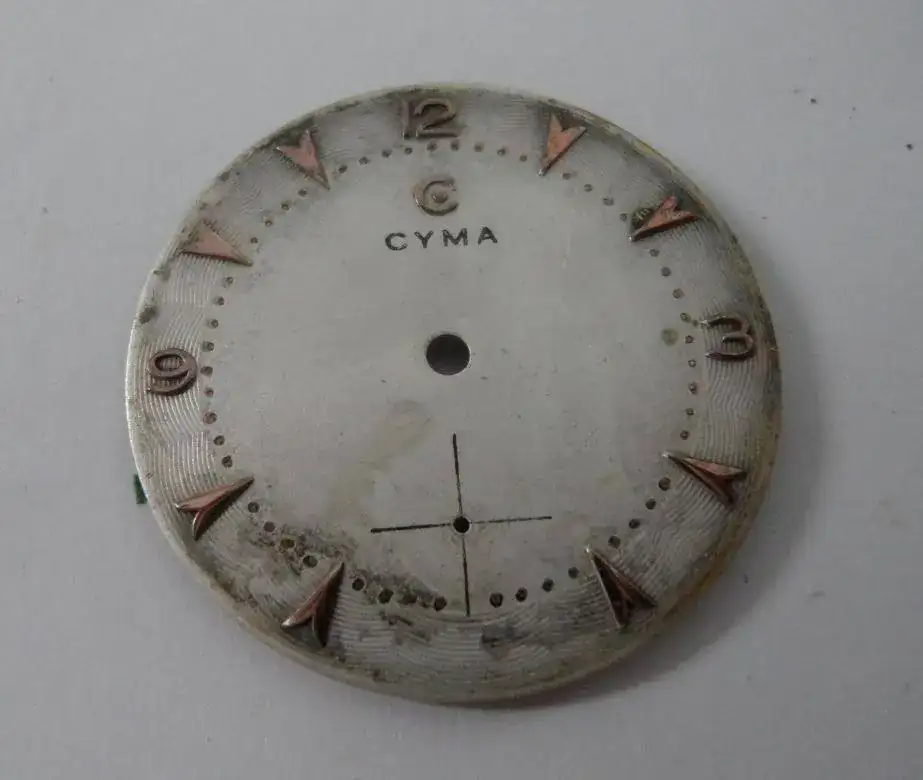

Muy buen trabajo , seria interesante foto de la esfera tipo , antes y despues para evaluar el efecto del aceite .

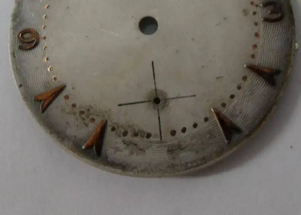

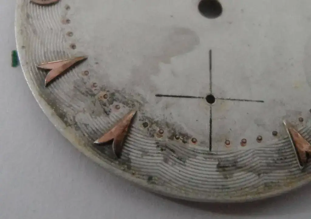

A ver... Este método no es la panacea para recuperar esferas, pero después de probar algunos métodos es el que he comprobado menos agresivo.

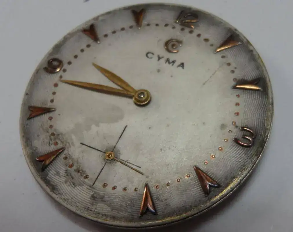

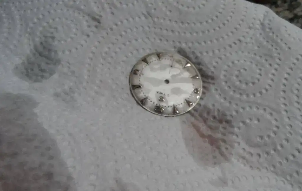

Este es el antes y el después, aunque la esfera estaba muy bien conservada, los grumos de grasa y las motas negras que se le pegan a la esfera, si las quitas con acción mecánica te llevas el trozo de laca de abajo.
Lo que hago con el aceite es ablandar dicha mierda y así sale sin dañar lo de abajo, aunque hay veces que el daño ya está hecho y cuando quitas la mugre dejas al descubierto el daño que ya estaba producido, pero el aceite no causa efecto abrasivo sobre la pintura, y luego el quitagrasa ayuda a ablandar lo restante.
En cambio con esferas muy deterioradas el efecto no es relevante, pero he comprobado que no ataca excesivamente a las grafias.

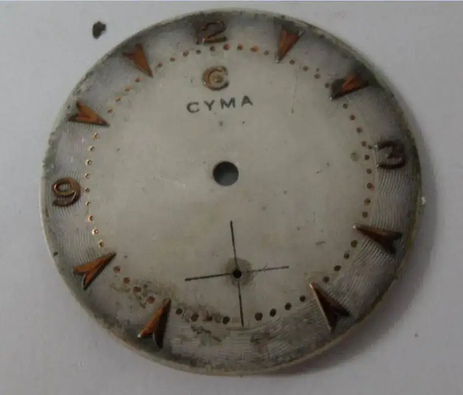

Acabo de coger una esfera de un Cyma sin caja y he practicado, sin apenas dejar que el aceite ablande para ver la efectividad y ver si borra la grafia.
Ahora a secar con pistola de calor sin mucha temperatura.
Quita mierda pero lo negro que perdura es pintura que estaba previamente dañada.
Cada cual que vea si el método merece la pena o es mejor dejar la esfera sin tocar.
