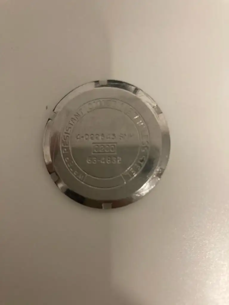

Me ha llegado un citizen automatico vintage.

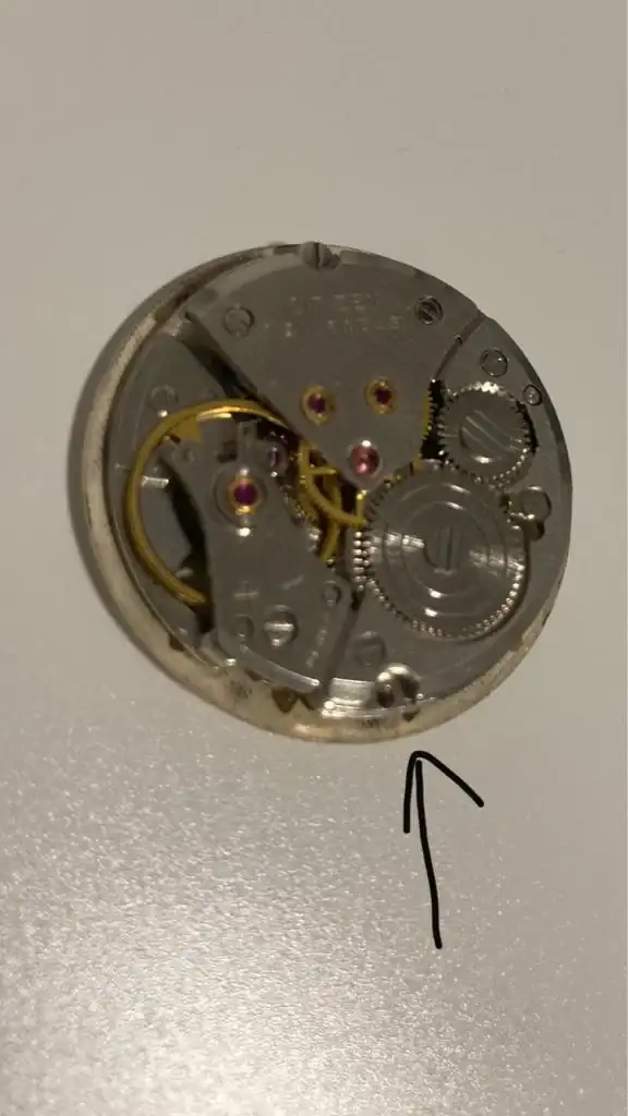

Lo he desmontado para limpiarlo y porque se movia un poco la esfera. He visto que el mecanismo no esta bien fijado a la esfera y creo que es por que le falta un tornillo.
Puede ser? Si es asi donde puedo conseguir ese tornillo? o como tengo que pedirlo??
El calibre es un Citizen 0200.
Mil gracias anticipadas.
Un saludo!!
Tornillos para las patillas de la esfera te lo puede conseguir un relojero, que mirará el diámetro y largo que le venga bien y se vaya al cajón de tornillos y lo localicé. Pero ese no es el problema, el problema es que la patilla de la esfera , igual, este rota, si no lo está, debería entrar justo en el calibre y no debería moverse mucho.
En todo caso, si las patillas están bien y encajan, y te quieres ahorrar la visita al relojero, un trocito de cinta doble cara de la finita te puede dar el apaño.
Suerte
Tal como te comenta el compañero, yo tengo un par de esferas que están sujetas con dos tiras de cinta de doble cara de la fina ( las tiene en los chinos), y queda perfectamente sujetas, solo tienes que tener la precaución al ponerlas de que no toque en ninguna parte móvil del calibre. Saludos
