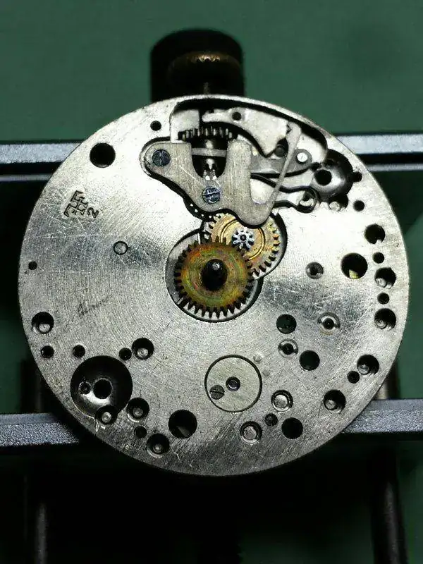

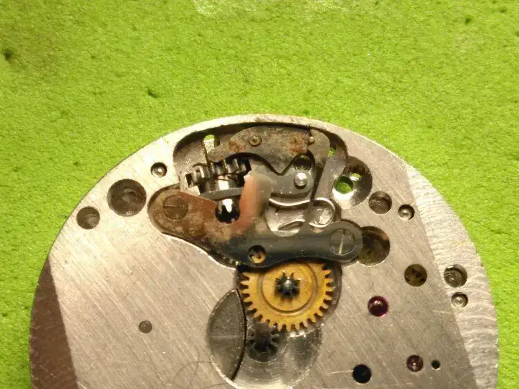

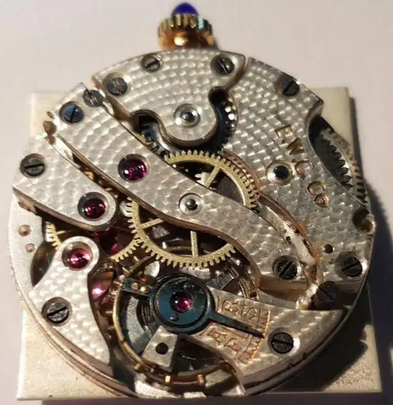

Buenas tardes,
Busco un volante completo para un Cartier antiguo con un movimiento FHF de 23,65 de diámetro
¿Alguna pista?
Muchas gracias.
efectivamente el calibre es FHF. Cual ?
tal vez y solo tal vez por coincidir el resorte de la tireta pero no los puentes. Los maestros deben pronunciarse.

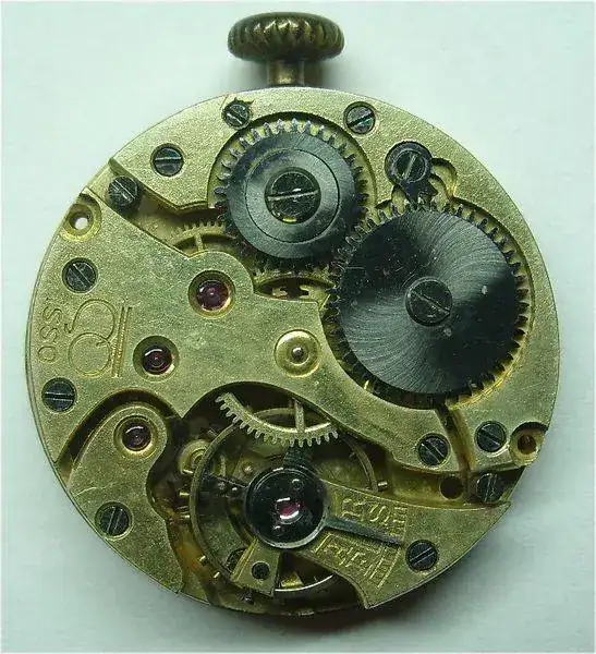

[TABLE="width: 100%"]
[TR="bgcolor: #F8C8C8"]
[TD="width: 250"]
Fig. 1
Fig. 2[/TD]
[TD="bgcolor: #FFD2D2"][SIZE=+1]FHF 1146, 10.5'''[/SIZE]
Features
manual wind
sub second
option: no second
Data
10.5''', Dm= 23.3mm, Do= 23.7mm
H= 3.9mm
F= 0.4mm
T= 1.6mm
15 jewels
f = 18000 A/h
Balance staff Ronda 1033, Gruen 885 Ronda 1185
Mainspring / battery
Zf1132, 1.45 x 9.5 x 0.11 x 290mm
Hands
1.36 x 0.68mm
Comments about the data[/TD]
[TD="width: 40%"]Remarks
bimetallic screw balance
Breguet hairspring
Example, year: signature; shock device
ca. 1925: Vertex, Swiss Made - FHF[/TD]
[/TR]
[/TABLE]

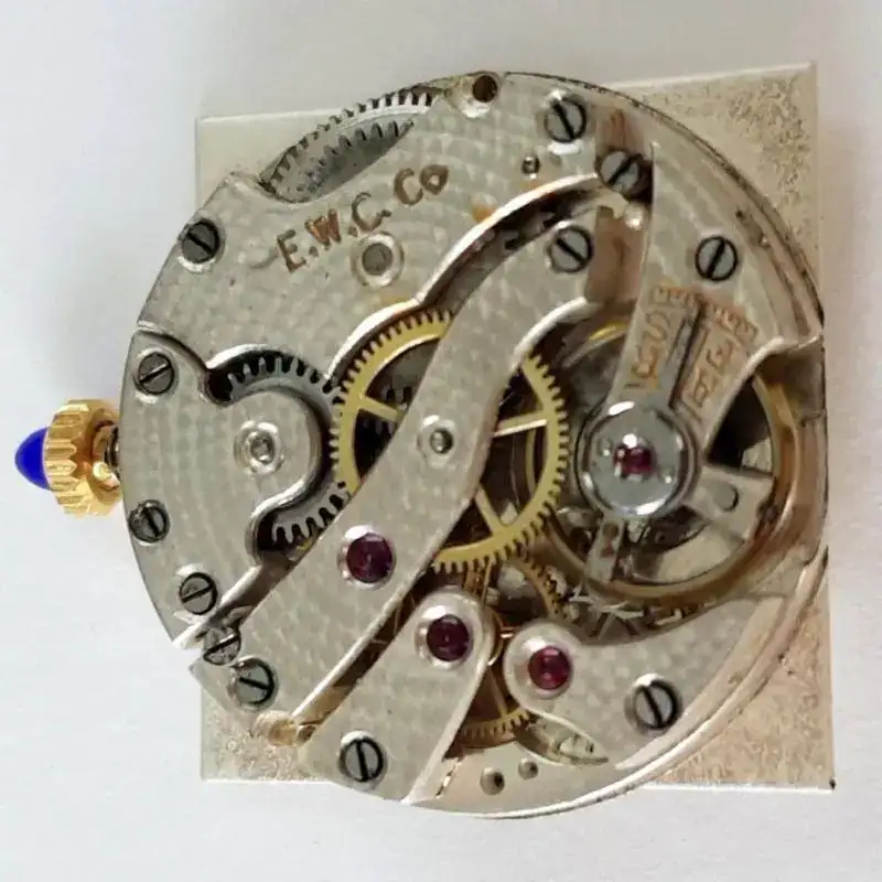

E.W.C. Co.
E.W.C.Co. (in Raute)
A.M. BachrachKleinuhren, Gehäuse; New York, USA
E.W.C.Co / Silverore (im Rahmen, mit Dreieck und zwei Mondsicheln)Gehäuse; La Chaux-de-Fonds, Schweiz; registriert am 13.8.1887

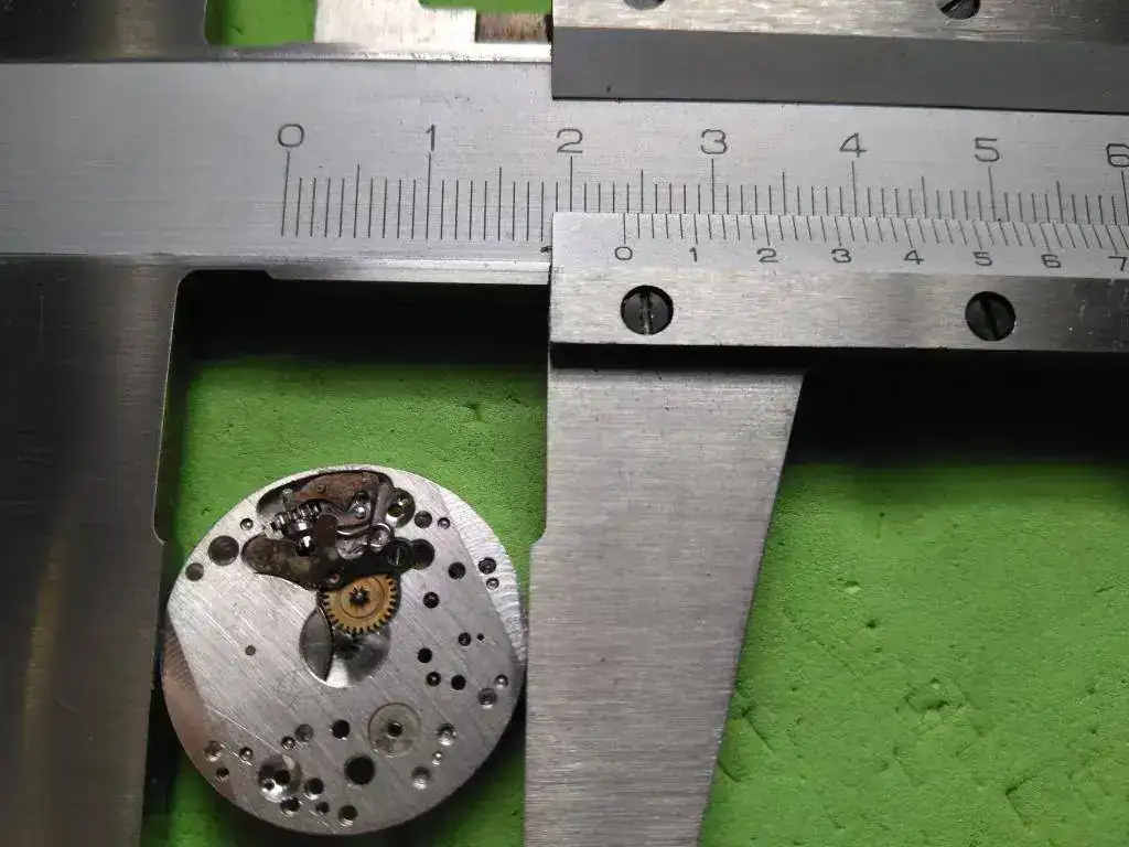

Muchas gracias cesccat, es una pista.

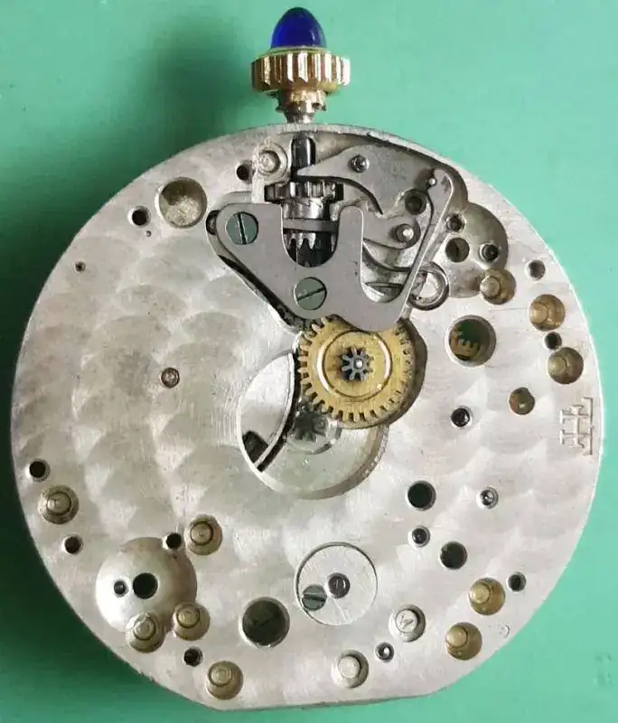

Efectivamente no se sabe cual es el calibre FHF de mi movimiento porque no trae numeración.
Sin embargo el FHF 1146 que me muestras es para un reloj con el mismo diámetro que el mio y tal vez con mucha suerte pueda acoplar un volante completo FHF 1146 al mio y ver que tal me funciona.
Un volante completo FHF 1146 no es difícil de conseguir.
Puedo probar a ver que tal...

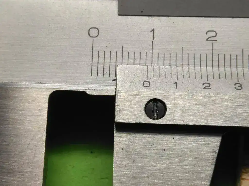

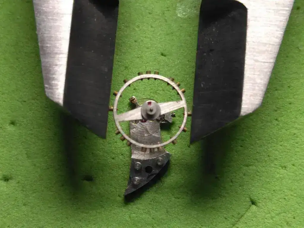

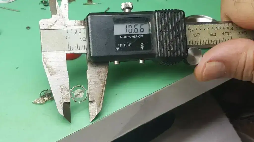

Buenas tardes,
He probado con un FHF 1146 pero el volante es muy grande para el reloj, el FHF 1146 mide 10.66 mm y el volante viejo que lleva el reloj y que deseo encontrar mide 9.21 mm.
Un vendedor de volantes y calibres que tiene muchos FHF y que vió las fotografías me dijo que el volante que le puede ir bien a el reloj es un viejo volante FHF 1246

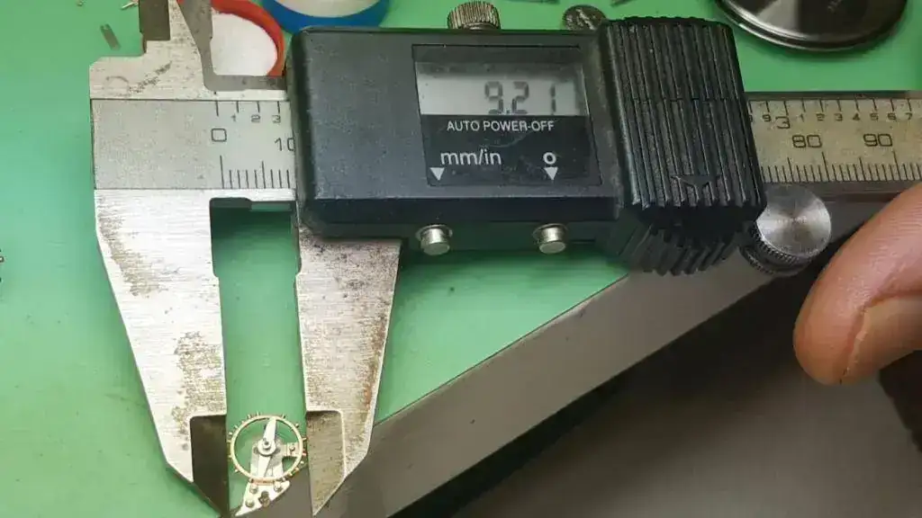

En cuanto a lo que comenté ayer tal vez se vea mejor con fotografias.

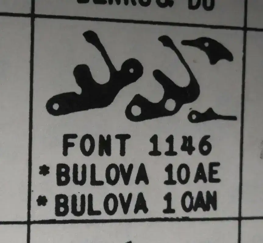

Según bestfit el calibre 1146 puede llevar dos resortes de tiret. Uno es como el de tu reloj y el otro como el que llevan los calibres bulova.
Aqui tienes el calibre 10AE y su diámetro
Y aquí el volante y su diámetro.
Como ves mide 9,2 mm
Repetido
