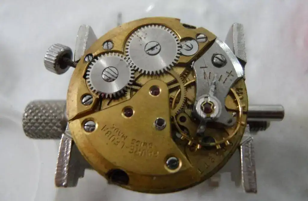

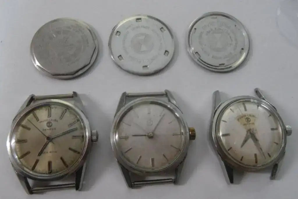

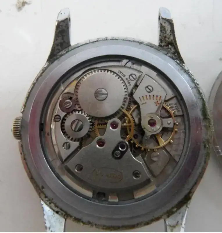

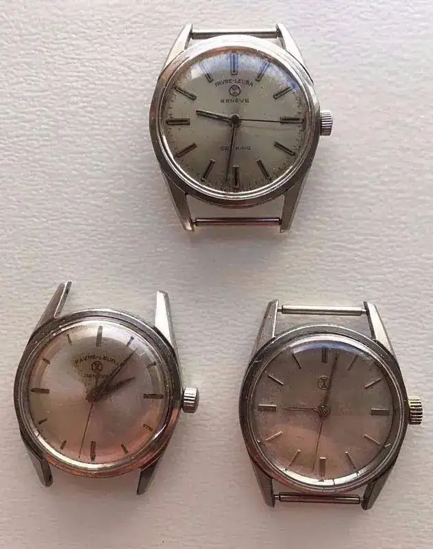

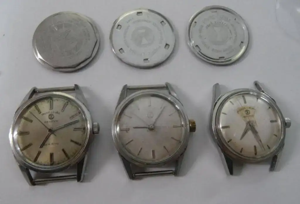

Ya en poder del lobo....

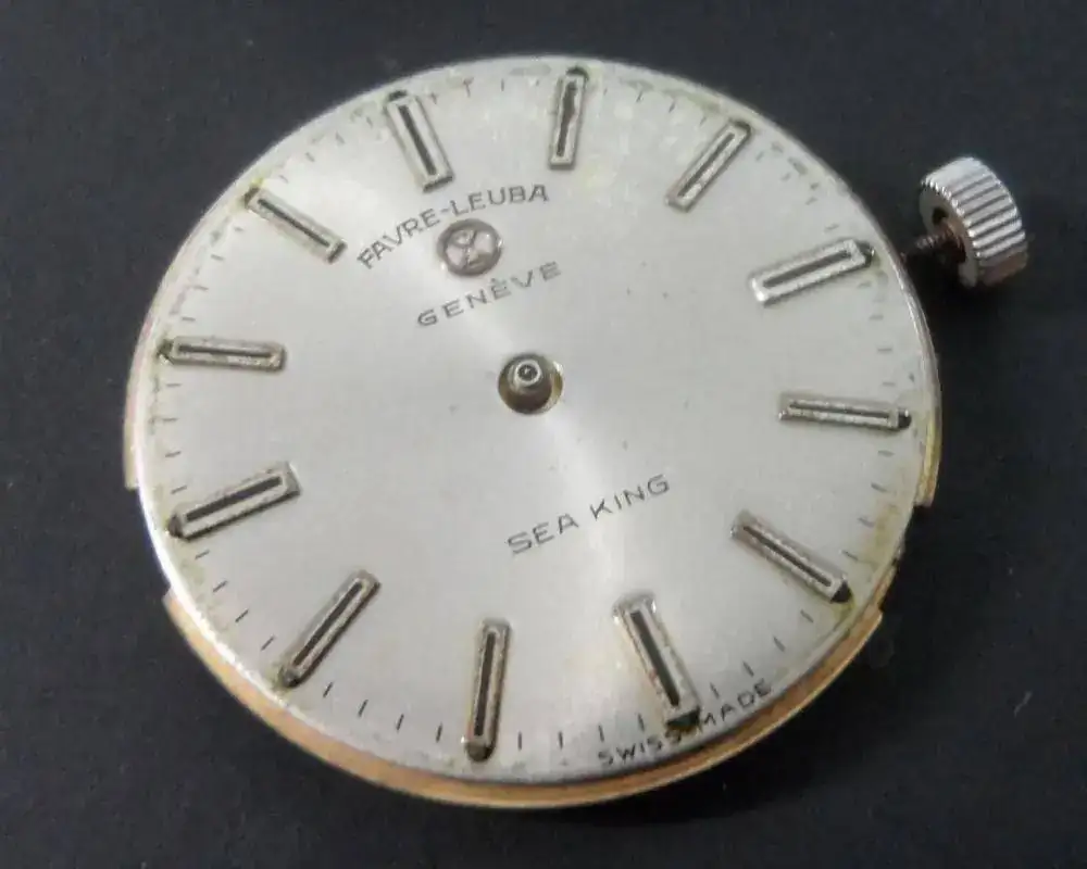

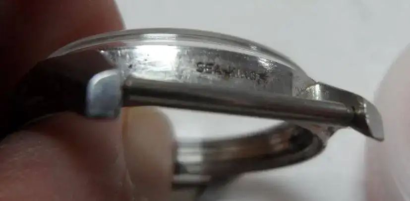

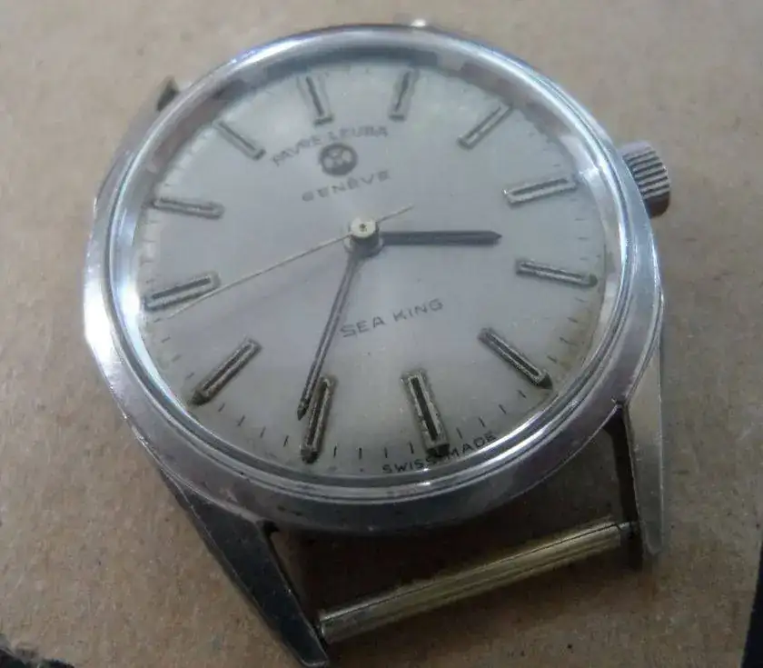

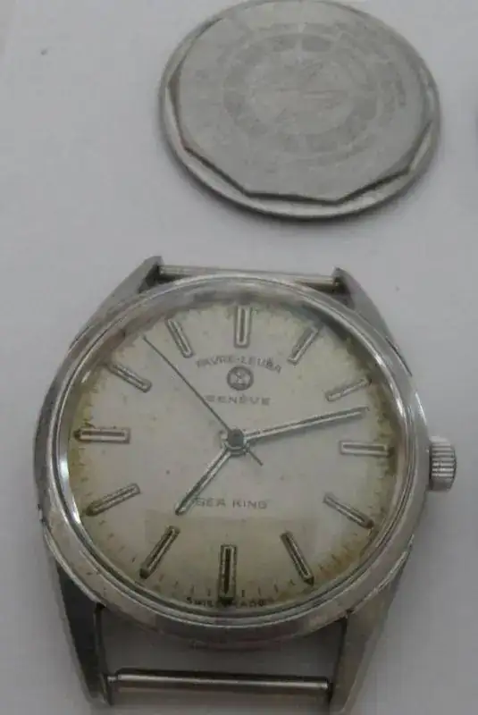

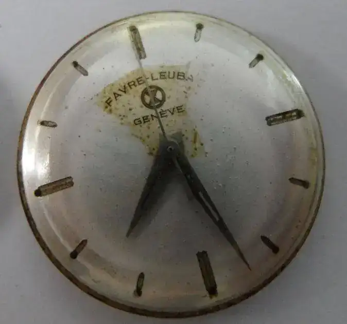

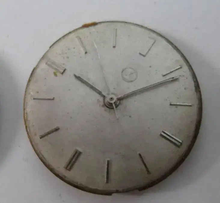

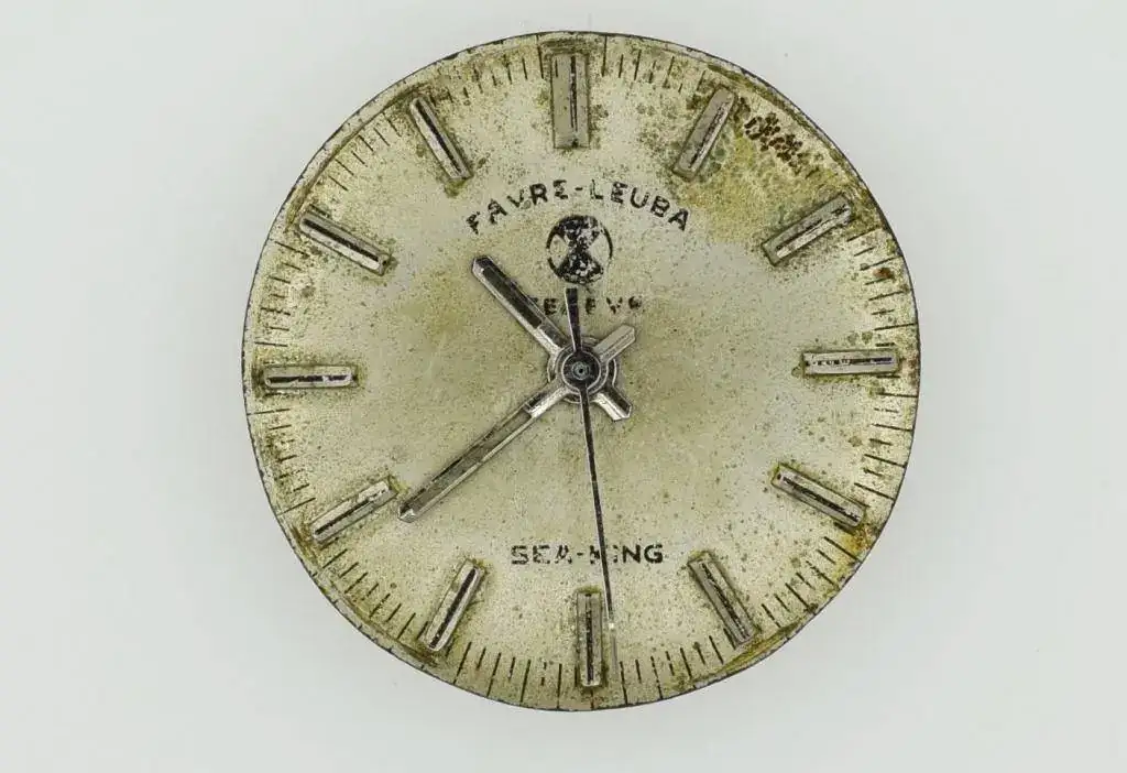

Pablo... Un sea king con esfera soleil algo sucia y con un aire señorial para su pequeno tamaño...

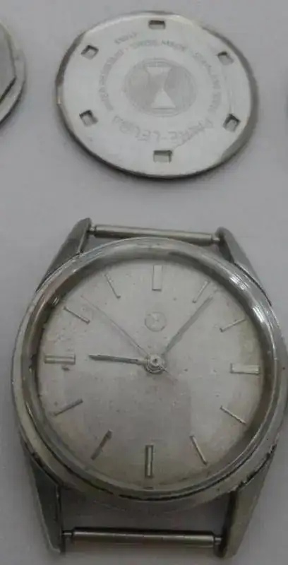

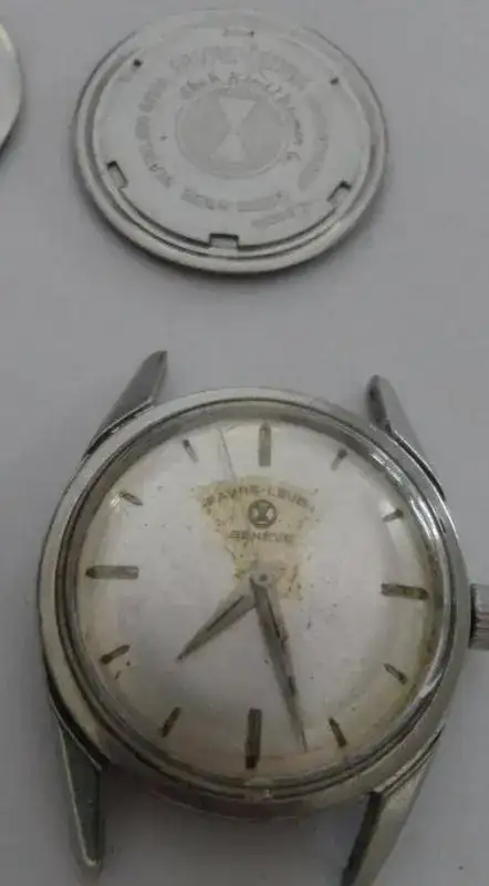

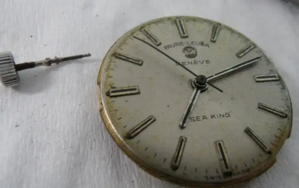

Pedro... Hipoteticamente otro sea King, pero que algún otro lobo le había soplado la cara de un guantazo...
Pancho... A este le soplé yo el guantazo y le acabé de arrancar el trozo que le quedaba visible...

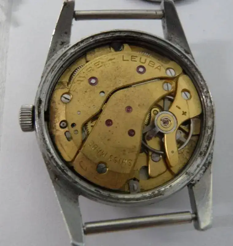

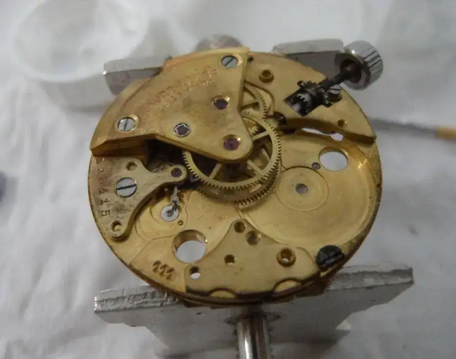

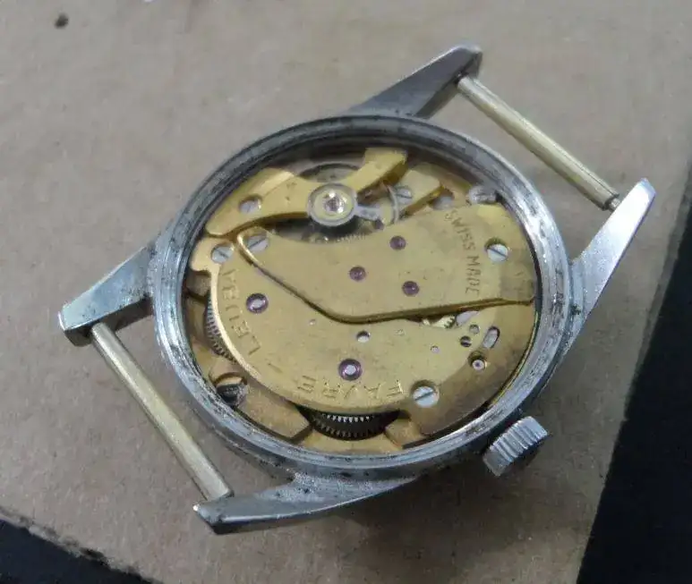

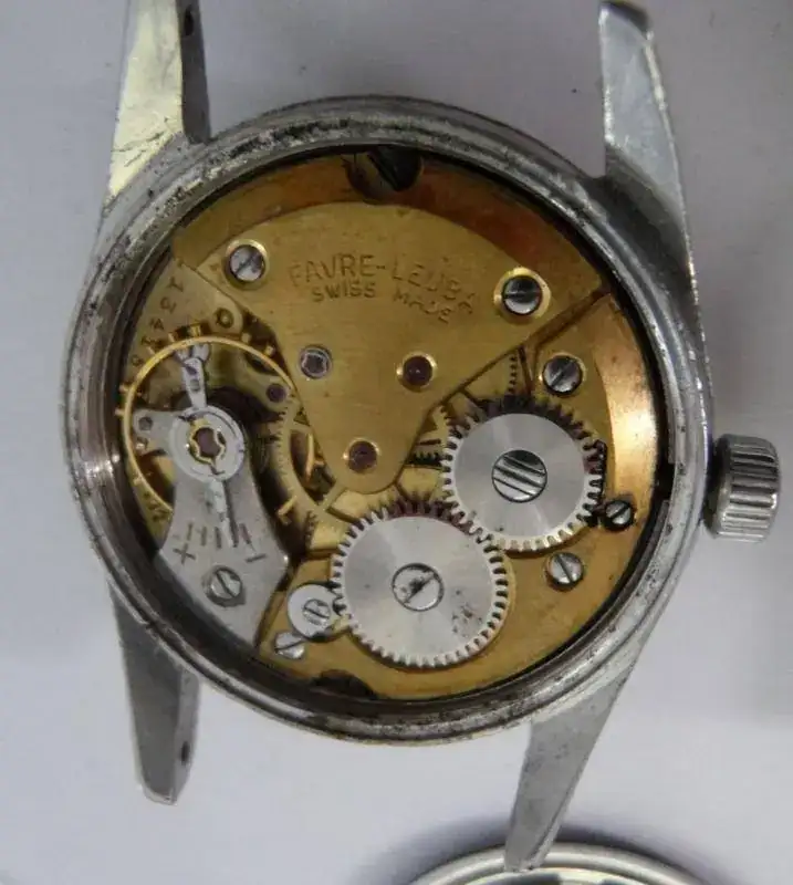

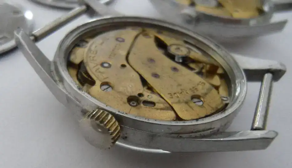

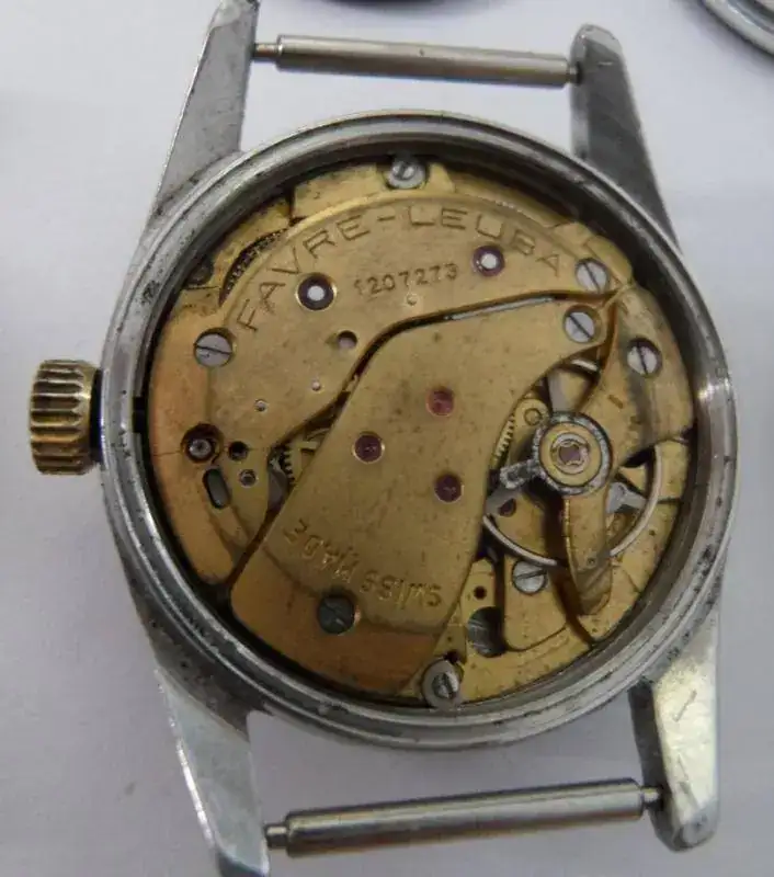

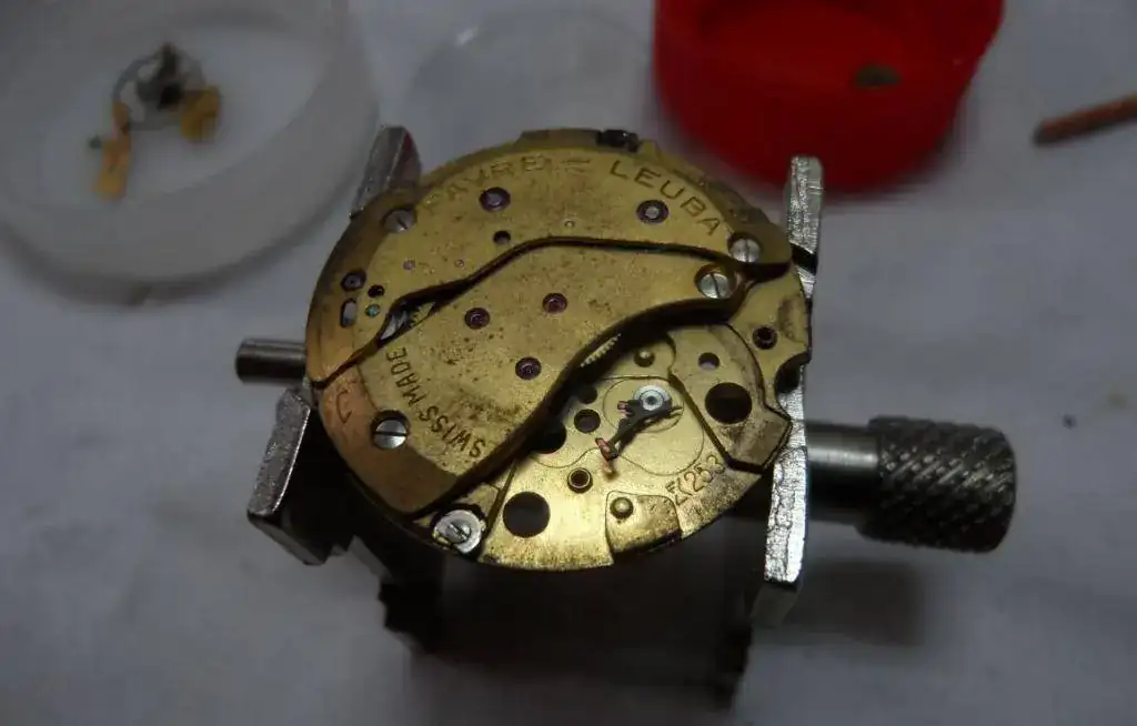

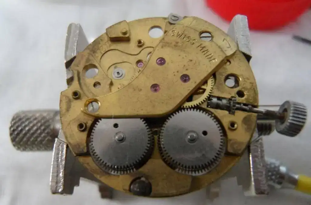

Pedro y Pablo montan un Fravre Leuba 253 de doble barrilete...

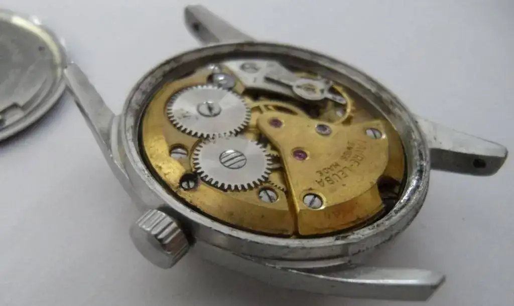

Pancho en cambio monta un Favre Leuba 111

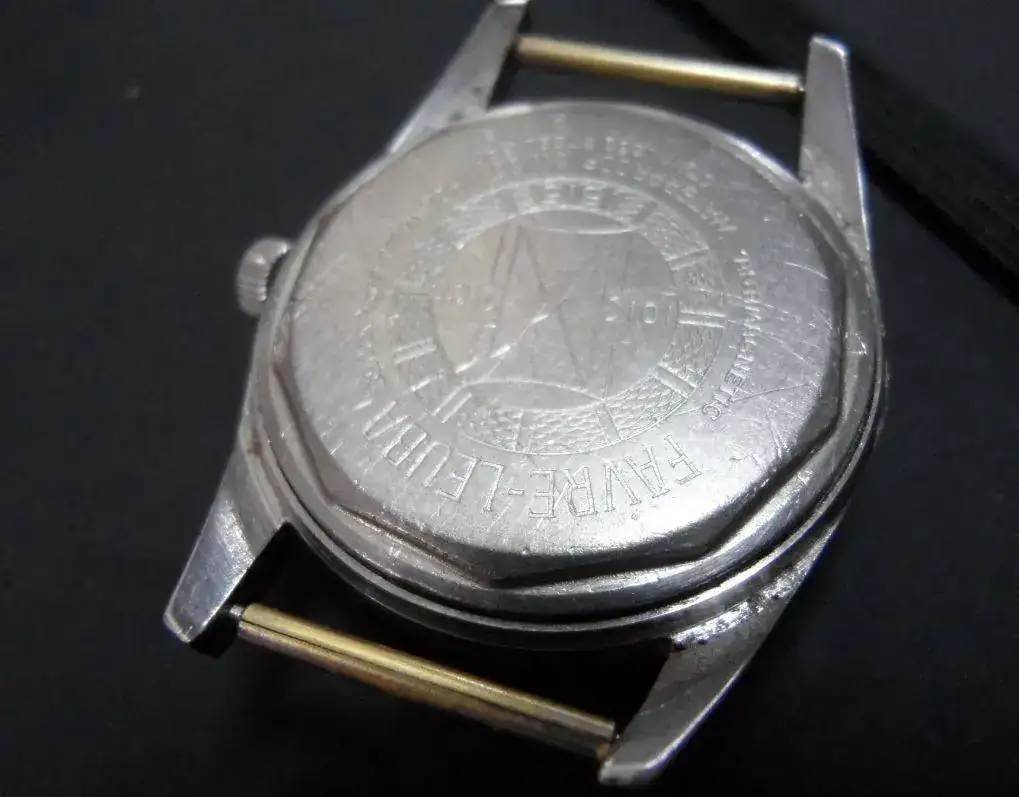

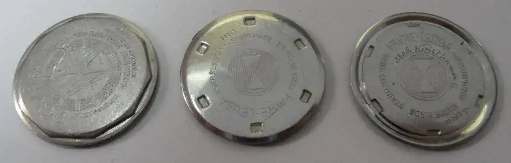

Foto de los traseros de los tres...

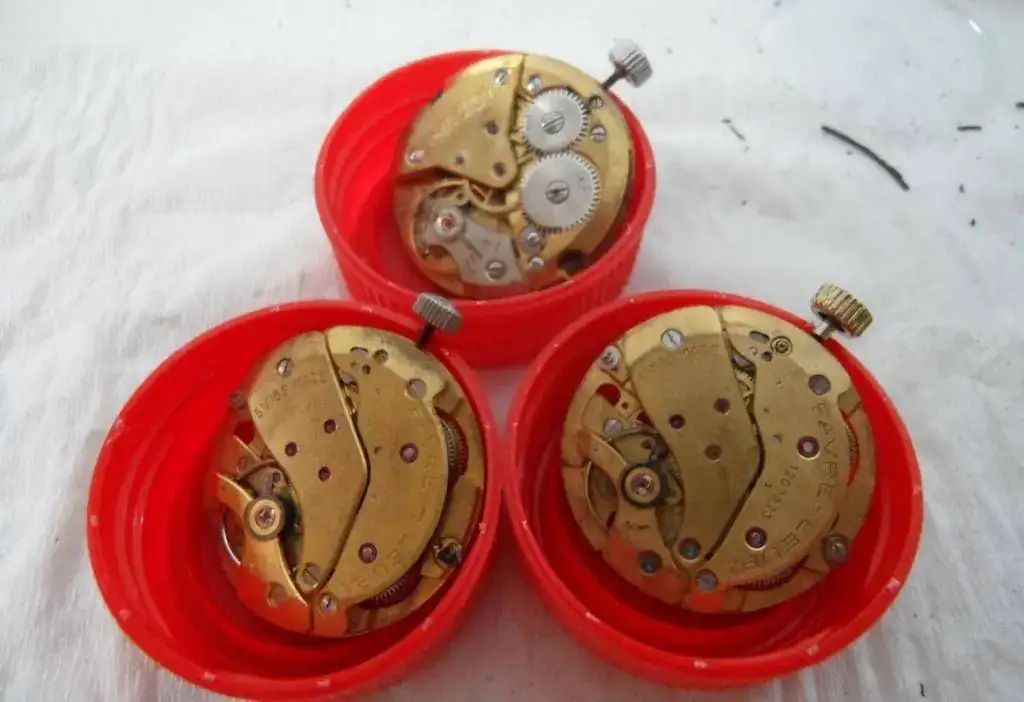

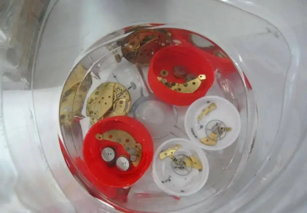

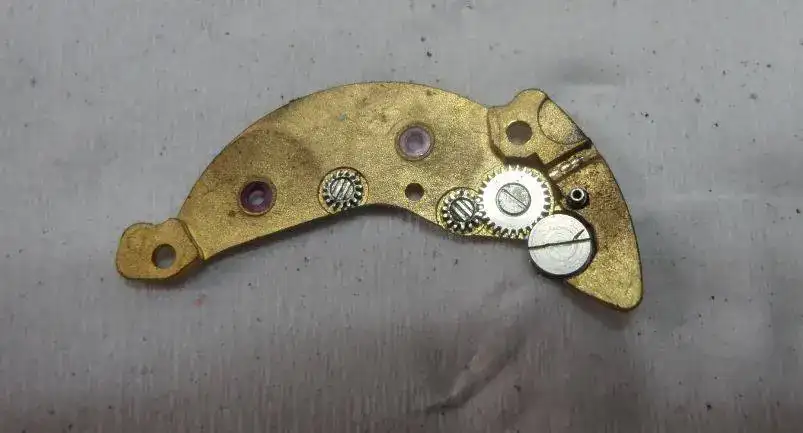

Empezamos el exorcismo y la desparasitación de los amiguitos...

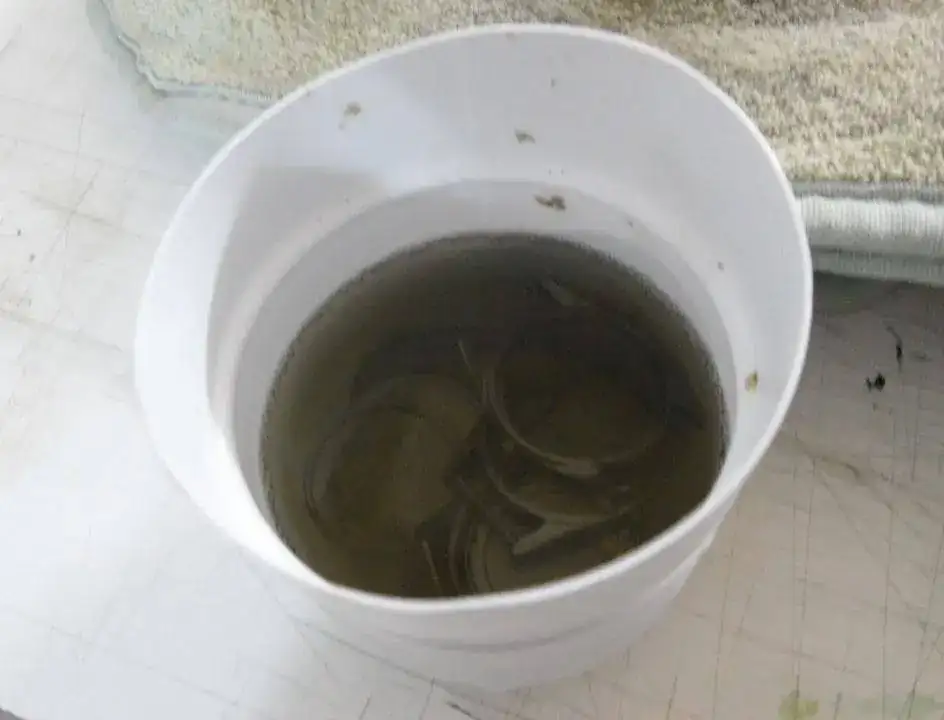

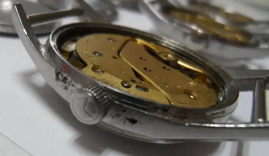

Empiezo a remover la suciedad con aceite fino 3 en 1 para luego pasar a retirar con Cilli Bang...
las cajas en amoníaco puro ... parecía que no tenian mierda...::bxd::

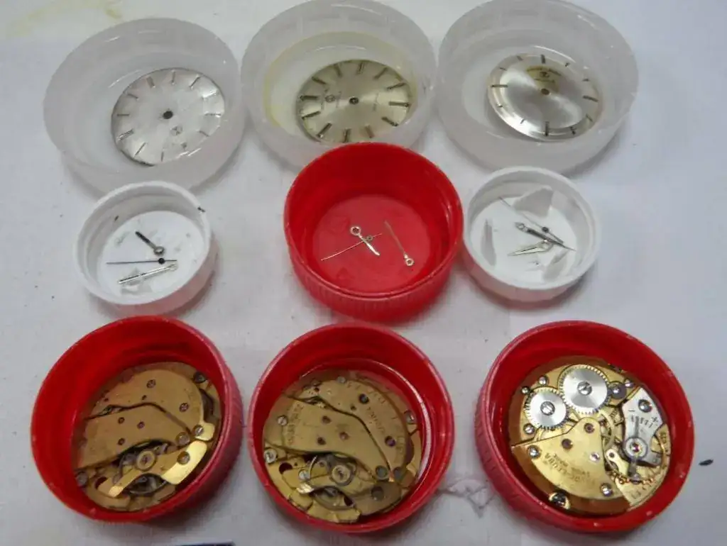

comienzo del desmontaje de los mecanismos

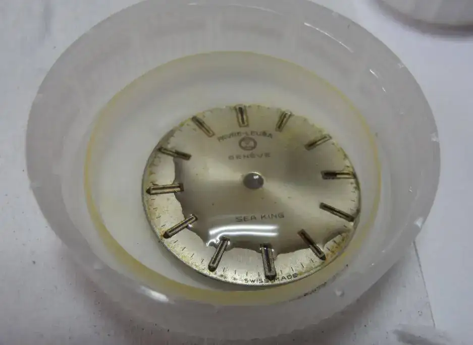

Tras varios baños en alcohol isopropílico las piezas empiezan a coger un tono un tanto más brillante...

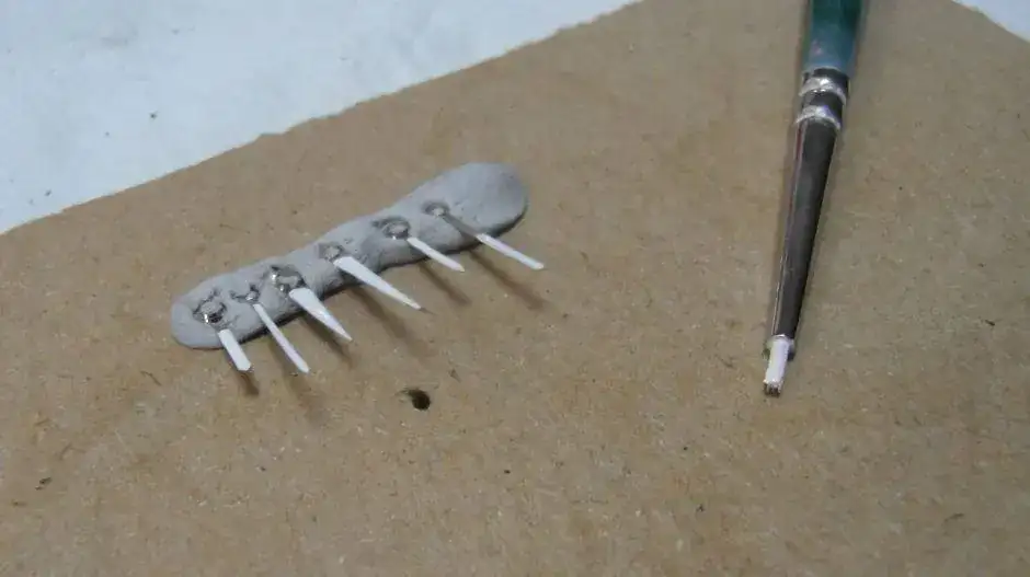

Maquillaje de las agujas para pintar de blanco los huecos...
al final la del Sea King ( Pablete se les quedarán en trasparente )

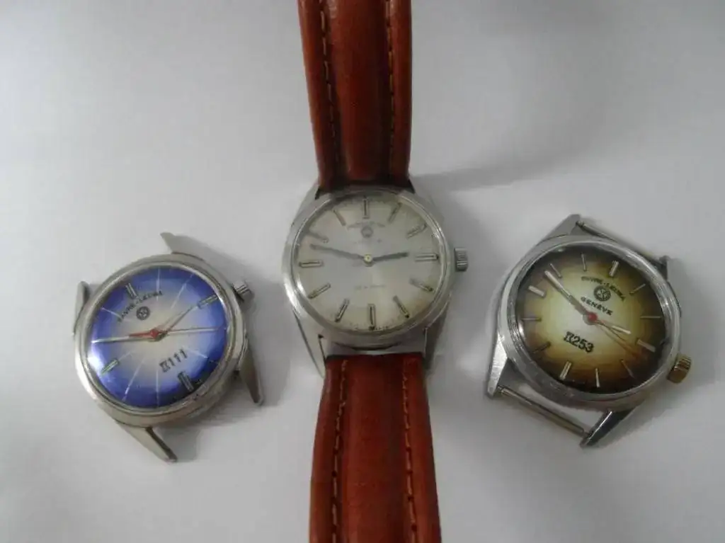

Los tres mecanismos montados, engrasados y operativos

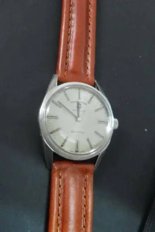

El primero en salir el Pablo ( Sea King FL 254 blanco y reluciente en su caja original )
Pantalones de cuero marron

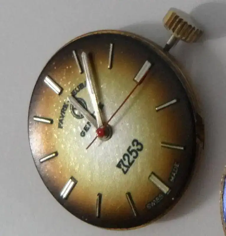

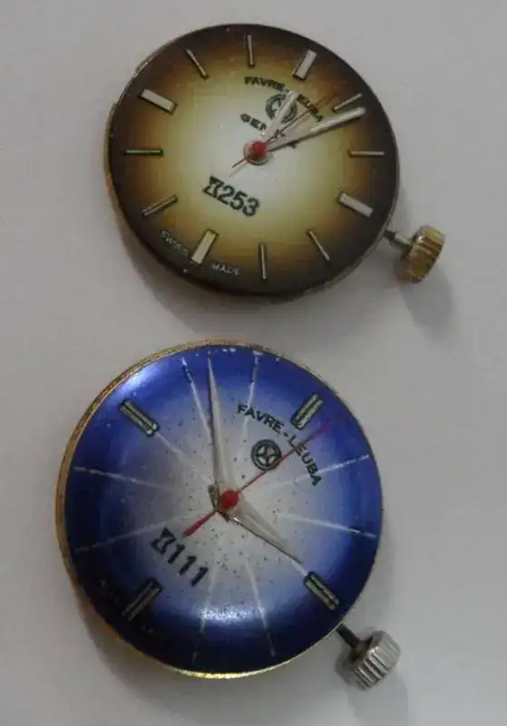

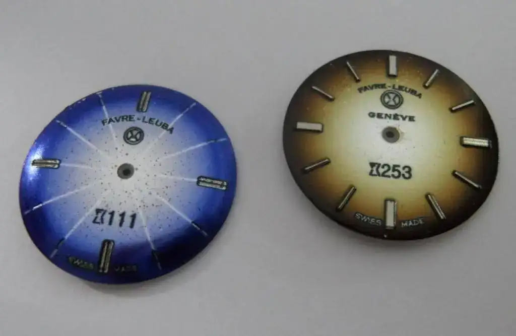

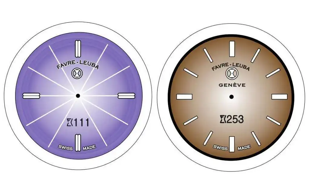

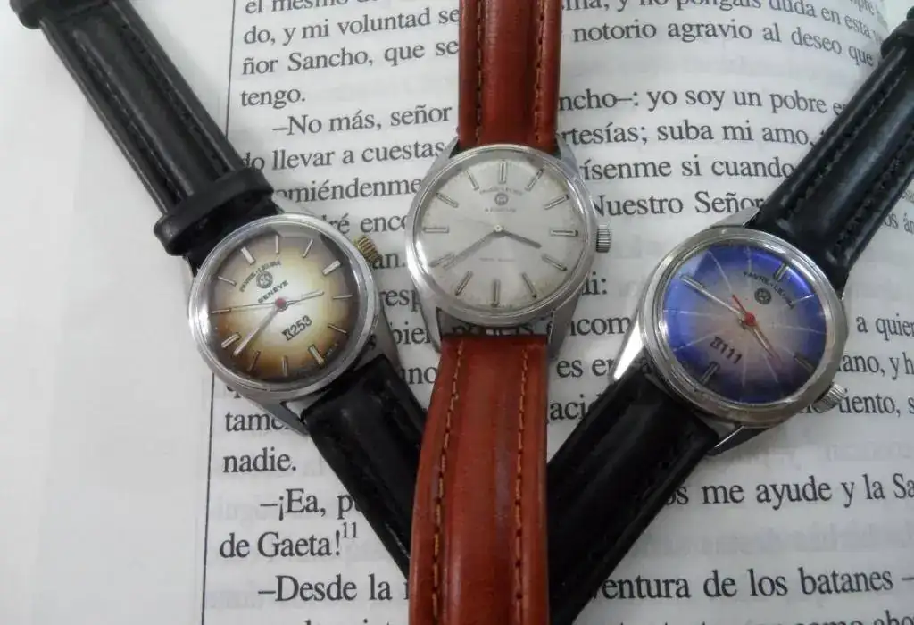

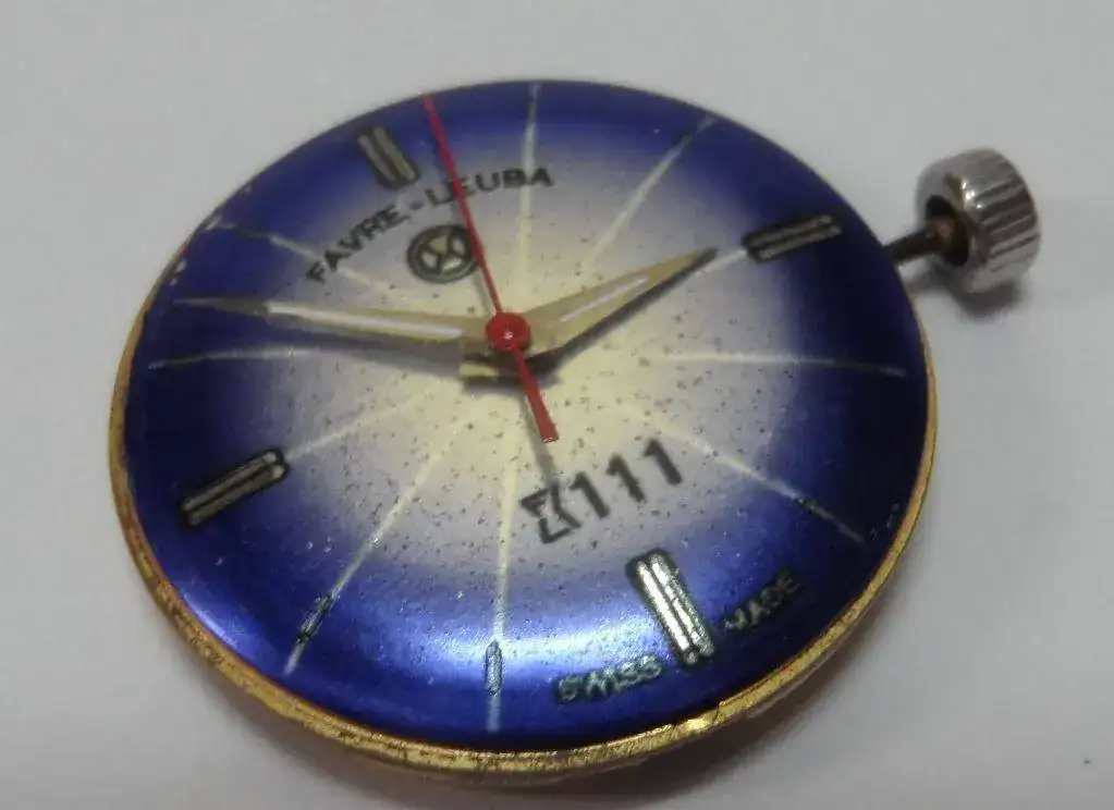

Los dos restantes había que buscarles look nuevo, asi que siguiendo la línea de las esferas degradadas que había hecho anteriormente, para aprovechar el plata espejo de las esferas opto por el azul y el tierra para darles la ueva imagen...
Respeto la situación del logo en la esfera e identifico con el símbolo del calibre los dos mecanismos el FL 111 y el FL 253.
Estas son las dos caritas relucientes...
Monto agujas y pinto trotadora de rojo bermellón que tanto me gusta...
El color de esta me gusta bastante...

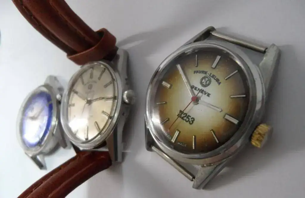

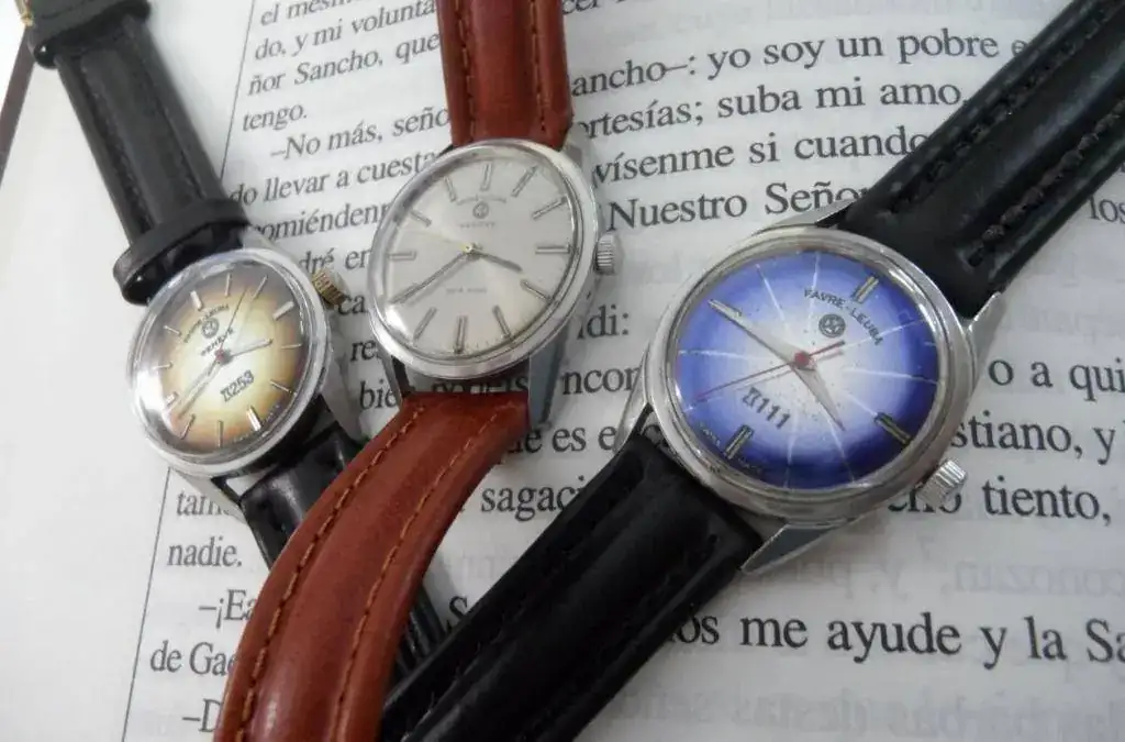

Foto de los tres recien reunidos...
Pantalones negros para Pedro y Pancho...
Y unas fotos del antes ...
y el después...

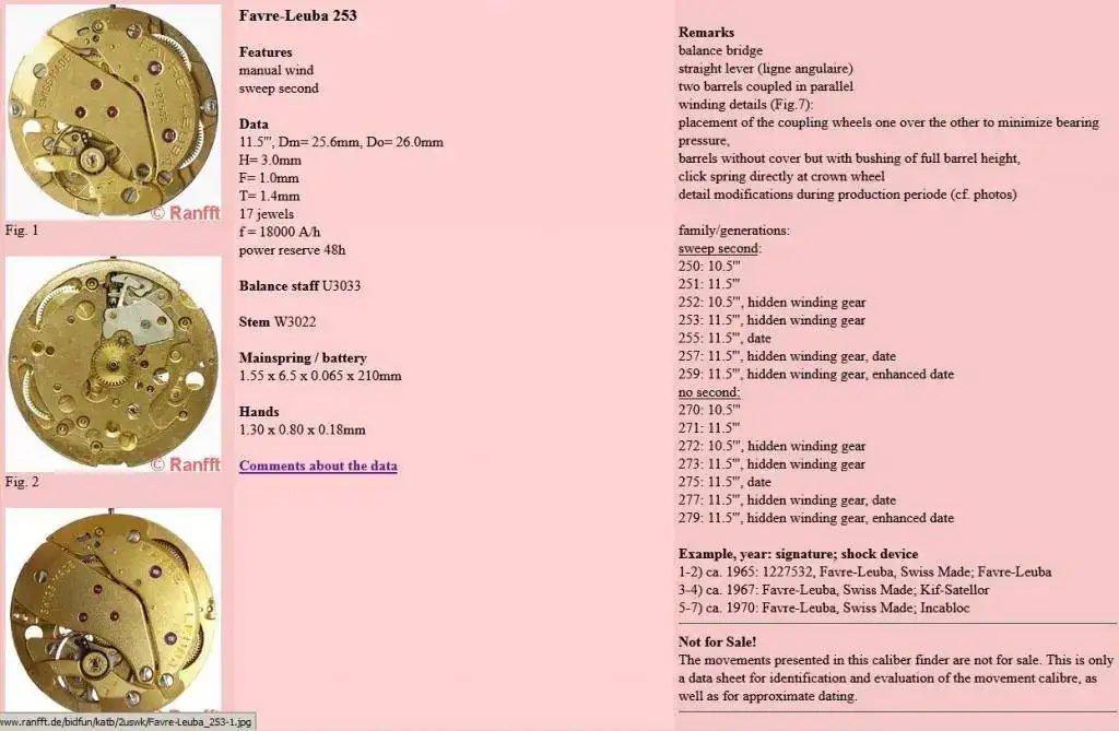

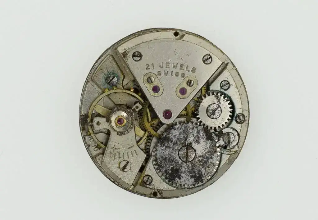

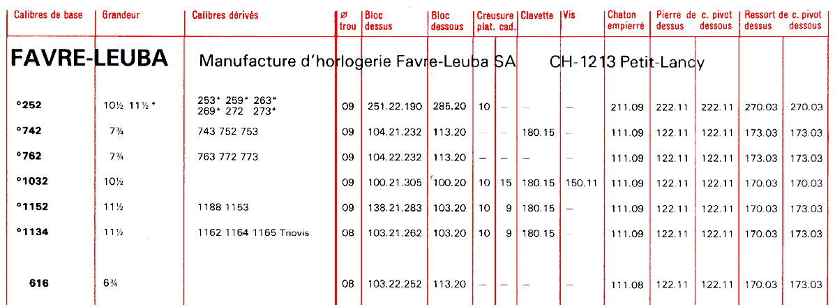

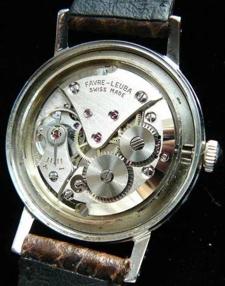

Favre-Leuba 253

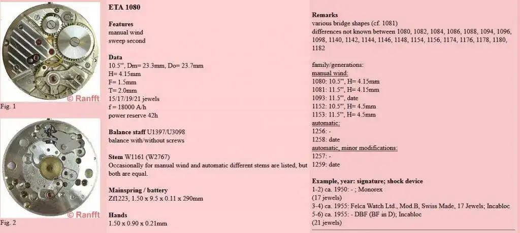

Del 111 parece que hay poca info. Razón por la que sería positivo valorar si es cierto que es basicamente un ETA 1080 como dice el forero en este enlace, por ejemplo si coinciden en lineas, etc.
[SIZE=+1][FONT=&quot]ETA 1080[/FONT][/SIZE]
Features
manual wind
sweep second
Data
10.5''', Dm= 23.3mm, Do= 23.7mm
Calibre 111 base ETA 1080.
http://www.orologiko.it/forum/viewtopic.php?t=14992.

el tuyo FL 111 ..........................................uno de la red ETA 1080
la esfera del 1080
attachment.php
https://www.watchuseek.com/threads/need-advice-with-rare-favre-leuba-chronometer.2225098/
attachment.php
Eso me parece más bien como un
modificado, que era un ebauche popular en ese momento. Las ubicaciones de las ruedas parecen idénticas, y la disposición del puente se cierra, pero para darle forma. Comenzando en 1957, Favre-Leuba era parte de la Comunidad de Relojeros de Precisión, que era un consorcio de pequeñas empresas alentado por Charles Blum (de Ebel). Sospecho que esta fue la base para el consorcio que desarrolló el autowinder para el AS1687, que se convirtió en los calibres Zodiac 7x y 8x, el FL 1152, el GP 31 y sus variantes, el Ebel 214 y los movimientos de Doxa y Eberhard, todos de quien participó en esa coalición. Ese fue también el grupo que desarrolló versiones de alto movimiento de ese movimiento, que GP introdujo por primera vez en 1965, y que fue la base de la Zodiac SST.
de
, que era un consorcio de pequeñas empresas alentado por Charles Blum (deEbel). Sospecho que esta fue la base para el consorcio que desarrolló el autowinder para el AS1687, que se convirtió en los calibres Zodiac 7x y 8x, el FL 1152, elGP 31y variantes, elEbel214, y los movimientos de Doxa y Eberhard, todos los cuales participaron en esa coalición. Ese fue también el grupo que desarrolló versiones de alto movimiento de ese movimiento, que GP introdujo por primera vez en 1965, y que fue la base de la Zodiac SST .
Las modificaciones a este movimiento sobre un ebauche de ETA, si ese es su origen, son fuertes, y todo está relacionado con hacerlo más consistente y preciso. Tales como: protección contra golpes en el eje de la rueda de escape, mover el clic desde debajo de un tornillo de montaje, y así sucesivamente. Pero también es posible que todos hayan ido a la escuela con el mismo diseño de fuente.

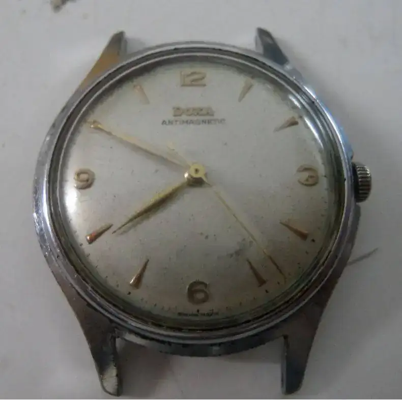

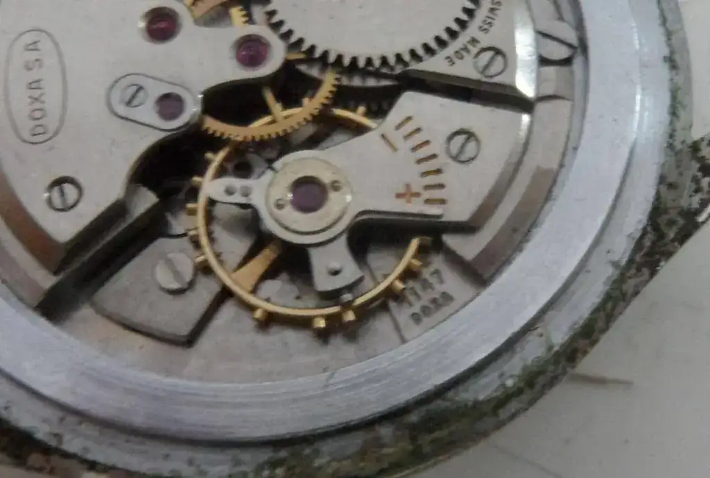

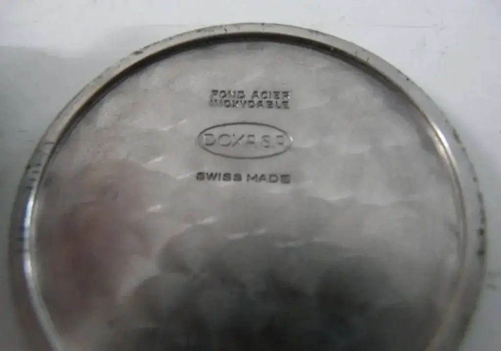

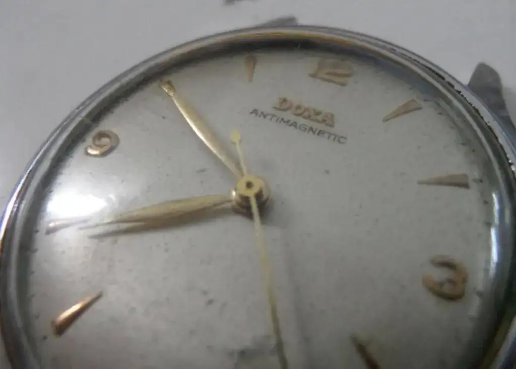

Ahora cuando he leido las variantes del calibre referidos a Doxa, he recordado mi Doxa que compré hace poco y efectivamente
es un Eta 1080, incluso en el Doxa pone calibre Doxa 1147 siendo de base un eta 1080...
Doxa con eta 1147 ???
Ver el archivos adjunto 517108
Ver el archivos adjunto 517109
Aunque el marcaje del Calibre pone Eta 1147, he investigado y puede corresponder a un eta 1080, al no tener incablock.
No se que opinaréis vosotros...
