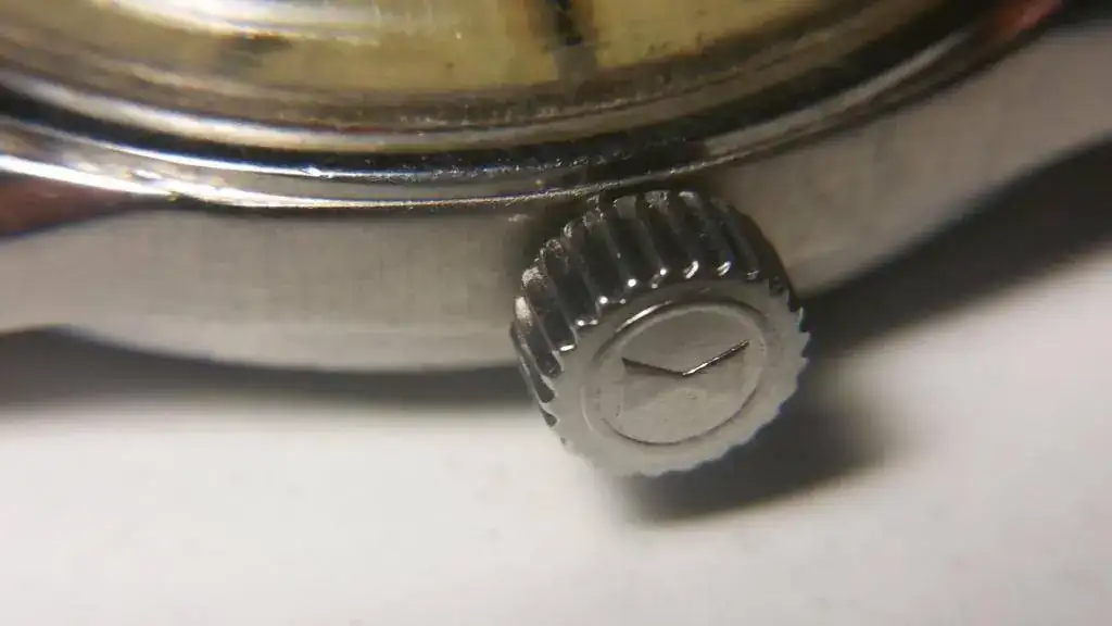

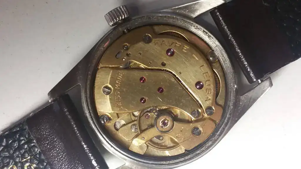

Muy buenas compañeros, hoy ha sido un buen día, pues he recibido dos relojes que llevaba unos días esperando.
Un granjparis para mi, para restaurar que le veo muchas cosas raras y que ya presentaré y este precioso Sea King para mi mujer, que siempre anda con el Seiko y tenía ganas de comprarle algo más apañadete.

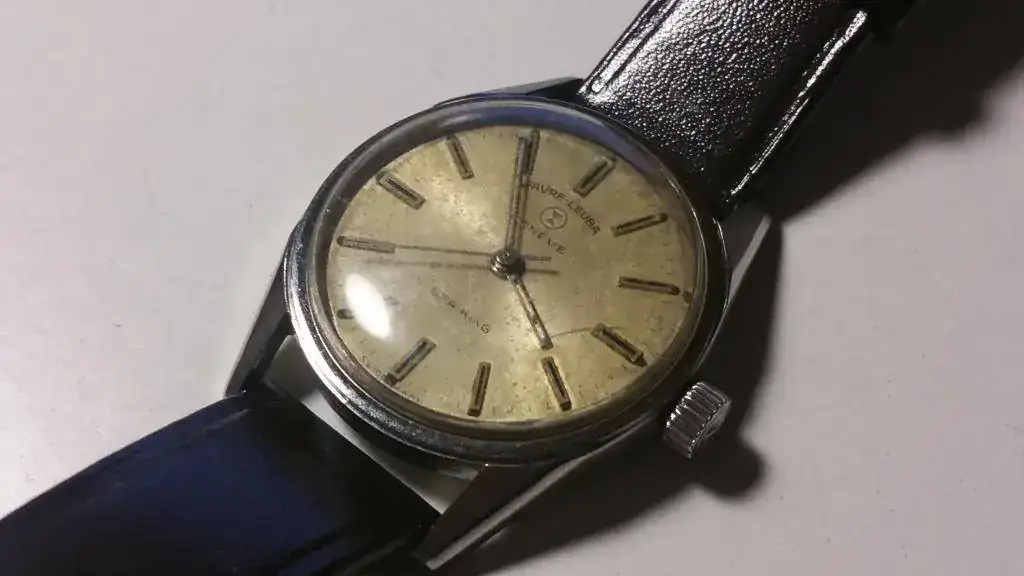

La primera impresión ha sido muy buena, corona original, caja original y máquina parece que en buen estado. Lo ´nico un poco más pocho serían el plexi que no me preocupa en absoluto y el dial que aquí si que ya se pone delicado el tema. El caso es qe mi idea es hacerle lo mínimo y dejarlo funcionando por lo que mi intención es intentar limpiar el dial, que tiene toda la pinta de ser suciedad, y espero no llevarme el logo por delante....
Os dejo unas fotos y ya os acribillaré a dudas con el Granjparis que en ese creo que hasta la caja está montada con el bisel de uno y el resto de otros... ajajajja

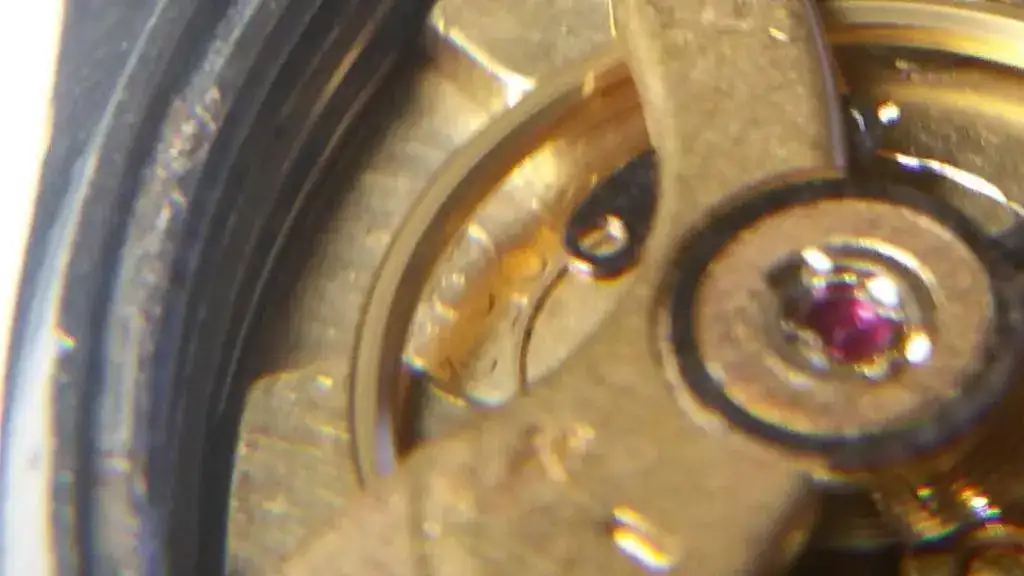

Como curiosidad me resulta llamativo la zona del volante, no había visto nunca uno como este donde el Hito está anclado al puente por debajo?

Guau!!! Los puentes parecen hechos a mano, sus bordes redondeados y hasta formas casi desparejas dejan evidencia de ello!! nunca había visto una máquina así. Es una pieza sensacional!!!.
parece un [SIZE=+1]Favre-Leuba 253
[/SIZE]http://www.ranfft.de/cgi-bin/bidfun-db.cgi?10&ranfft&2&2uswk&Favre-Leuba_253
Enhorabuena, vigués. Ese FL con calibre 253 de doble barrilete o "twin power" es estupendo, yo llevo años esperando alguno, y solo se ven mierdosas castañas repintadas en la India con pésimo gusto en el mejor de los casos, en el peor directamente falsificaciones.
Esa esfera tiene el barniz algo atacado por bacterias, eso tiene muy difícil o imposible recuperación sin llegar una restauración completa, yo no la tocaba.
Qué lo disfrutes, es un reloj magnífico.
Me gusta mucho esa máquina con doble barrilete ya que es una complicación tan poco frecuente como desconocida.

Pues muchas gracias por vuestros comentarios, la verdad es que hasta ahora solo me lo puse en la muñeca para probarlo, lo cierto es que es para la mujer y no se si le interesará al no poder limpiar el dial.... por desgracia, porque la verdad es que a mi me gusta a pesar de ser chiquitin.
Aún lo quité ni el movimiento de su caja, así que no había apreciado el doble barrilete la verdad, si que es curioso y esta noche investigaré en ello porque la verdad es que siq ue es una complicación al menos poco vista.
No se yo si al no poder limpiar el dial se quedará entre mis queridos y tendré que buscar otro para la mujer.... ajjajaja
Y del sistema del puente de volante que me podéis decir?
Buen día vigues; esta máquina es muy poco vista y creo que se debe a lo poco que construyó FL.
vigues si observa bien - los 2 ejes de los barriletes estan montados sobre rubíes!!!

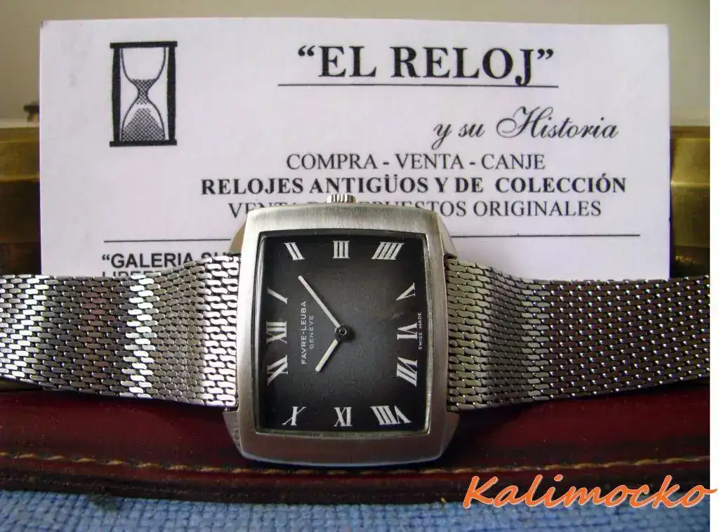

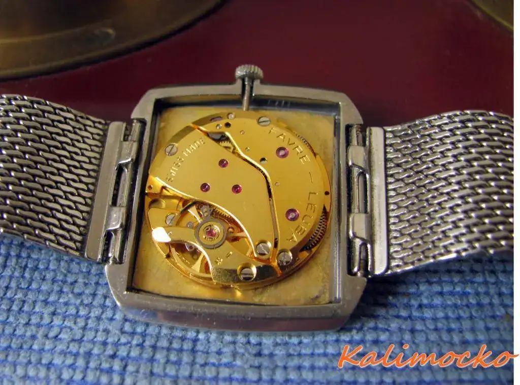

Pues aquí está Don Luis, viajo de Argentina a España hace ya unos años y ocupa un lugar destacado en mi colección.
Un movimiento peculiar con doble barrilete como bien ha comentado el amigo gods. El mio es el cal 272
Fernando

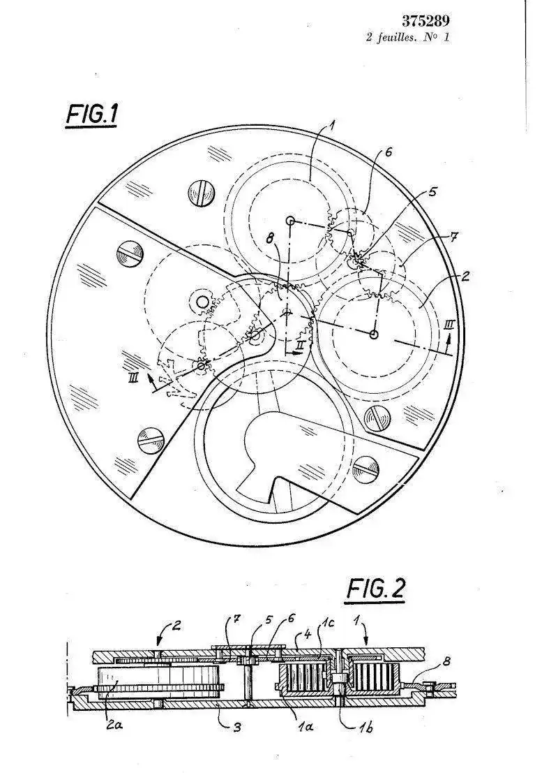

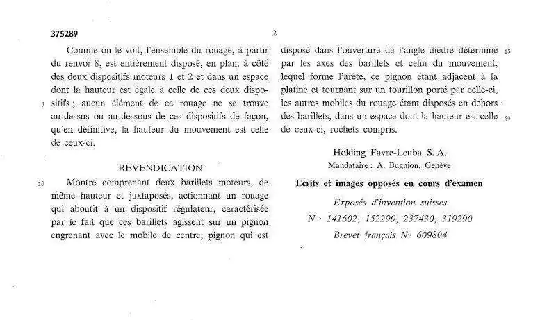

Si no me acuerdo mal, estos barillets no tienen tapa?
Plano, explicación, etc:
