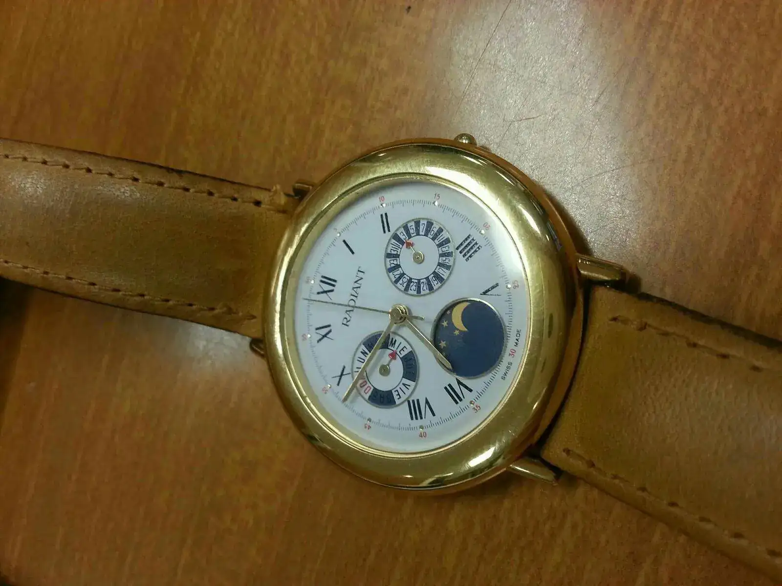

Muy buenas a todos.
Pues tras buscar un poco por mis cajones de nuevo, he rescatado esta misma tarde un bonito radiant que compré a buen precio en una relojería en un pueblo del norte de Palencia.
Tras años sin uso lo he llevado a la relojería a que me pusieran una pila nueva! Y he visto que tenía una bonita maquinaria de 7 rubíes. Que para ser un cuarzo no está nada mal me parece a mi.
He de decir, que es mi único reloj (creo...) con fases lunares.
Pues bien, he ido a ponerlo en hora y me he dado cuenta de que al girar las agujas de la hora, la fase lunar no se mueve, pero si pongo la tija en posición de cambiar el calendario, si lo hace.
Y además tiene dos soles y ninguna luna. Simplemente unas estrellas.
No entiendo nada [emoji23] creo que lo mejor será aprender de alguno de vosotros, mis preciados compañeros, y que agradeciéndolo de antemano, me podáis explicar cómo funcionan.
Muchas gracias.
Hola compañero:
Por lo que dices, el accionamiento del calendario lunar se produce al llevar la corona a posicion de cambio de calendario, y con el cambio de hora no se mueve, esto se debera a que es un autentico calendario lunar, y no un indicador noche/dia.
Tambien indicas que solo presenta 2 soles (?)y unas estrellas. Pregunto: Esos 2 soles no seran luna llena (uno), y luna nueva (otro)?, aparte, que como se ve en la foto, tambien indica el cuarto menguante, por lo que supongo que tambien tendra simbolo del creciente?.
Cada mes lunar corresponde a 29,53 dias solares,por lo que el calendario de un reloj, se tiene que ajustar a la posicion que representa frente a la situacion real de la luna en dicho momento.
Solo tienes que ajustar dicha complicacion, a la situacion lunar que exista en el momento (Con la corona puesta en posicion de ajuste calendario),y ya estara solucionado el problema.
Tambien tendras que ajustar el calendario (dia de mes y semana) acorde a la situacion actual. No creo que te resulte muy complicado todo el ajuste.
Te adjunto un enlace a un calendario lunar, para que puedas saber como se encuentra la luna cada dia.
https://www.calendario-365.es/luna/calendario-lunar.html
Espero que te haya sido util.

¡¡Muchísimas gracias!!
Efectivamente y tal y como ya me esperaba, no es que el reloj no funcione bien, es que no tengo ni idea de lo que hago! [emoji23]
Esos "soles" de los que hablo si que van a ser lunas llena y nueva...
Y con respecto al símbolo de menguante y creciente no se a que te refieres. Pero buscaré un poco y lo confirmo.
A ver si con el enlace ese puedo poner la fase lunar correctamente jejeje.
Muchas gracias de nuevo [emoji122]

Buenas, los dos soles, son lunas, a medida que sale una te va marcando justamente como crece, cuando esta justo en el centro es que es llena, luego se va escondiendo de la misma manera que la luna decrece, hasta que desaparece. En seguida saldrá la otra para empezar la nueva fase lunar. No se si me he explicado bien.
Muy bonito, a mi me encantan los fases lunares.

En la foto lo tienes en menguante

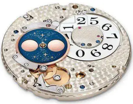

Está bien con esas dos lunas llena y nueva. Luego al transcurrir el tiempo el conjunto va girando y las lunas irán desapareciendo o asomando con la forma de creciente y menguante, debido a la forma que tiene la tapa que está delante de las mismas. Los símbolos de creciente y menguante por lo tanto no existen.
FOTO DE LA RED
