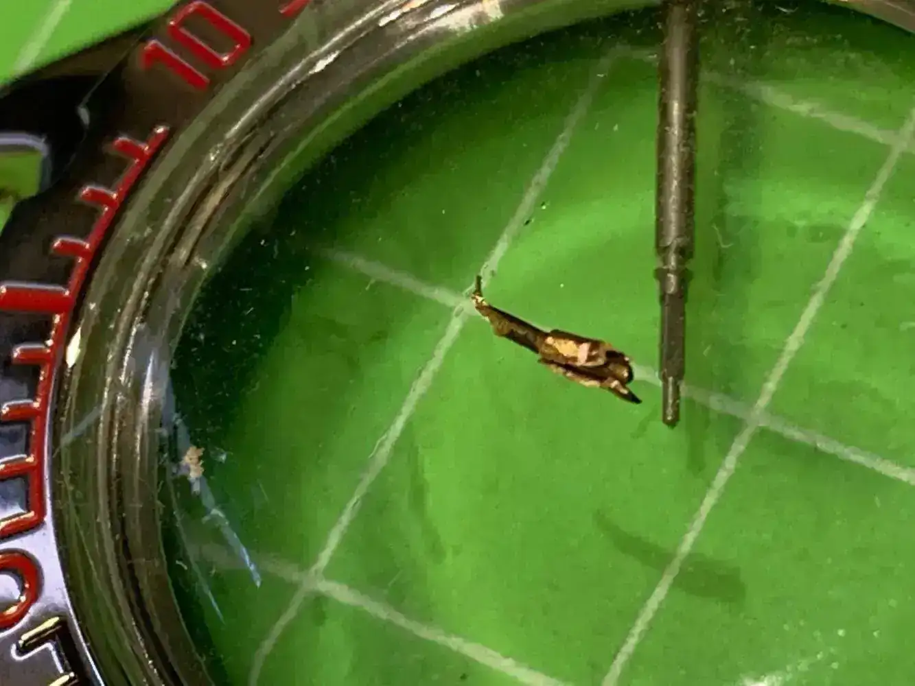

Pero el caso más salvaje fué ayer. Fuí a recoger un Amphibia en caja 110 que desde que me llegó, nunca empezó a funcionar.
Y me enseña esto:
Esto es lo que habia dentro de la caja/movimiento.
El relojero me dijo que en sus 40 años de profesional nunca había visto algo parecido.
La esquirla o viruta mide más de 6mm de longitud.
Podría ser la responsable del hundimiento del Titanic.
En serio, me parece una bestialidad.
Los que teneis más experiencia con los Vostok, ¿os parece que siempre ha sido así o por el contrario, creeis que últimamente ha empeorado mucho el control de calidad y/o las medidas de higiene en la fábrica?

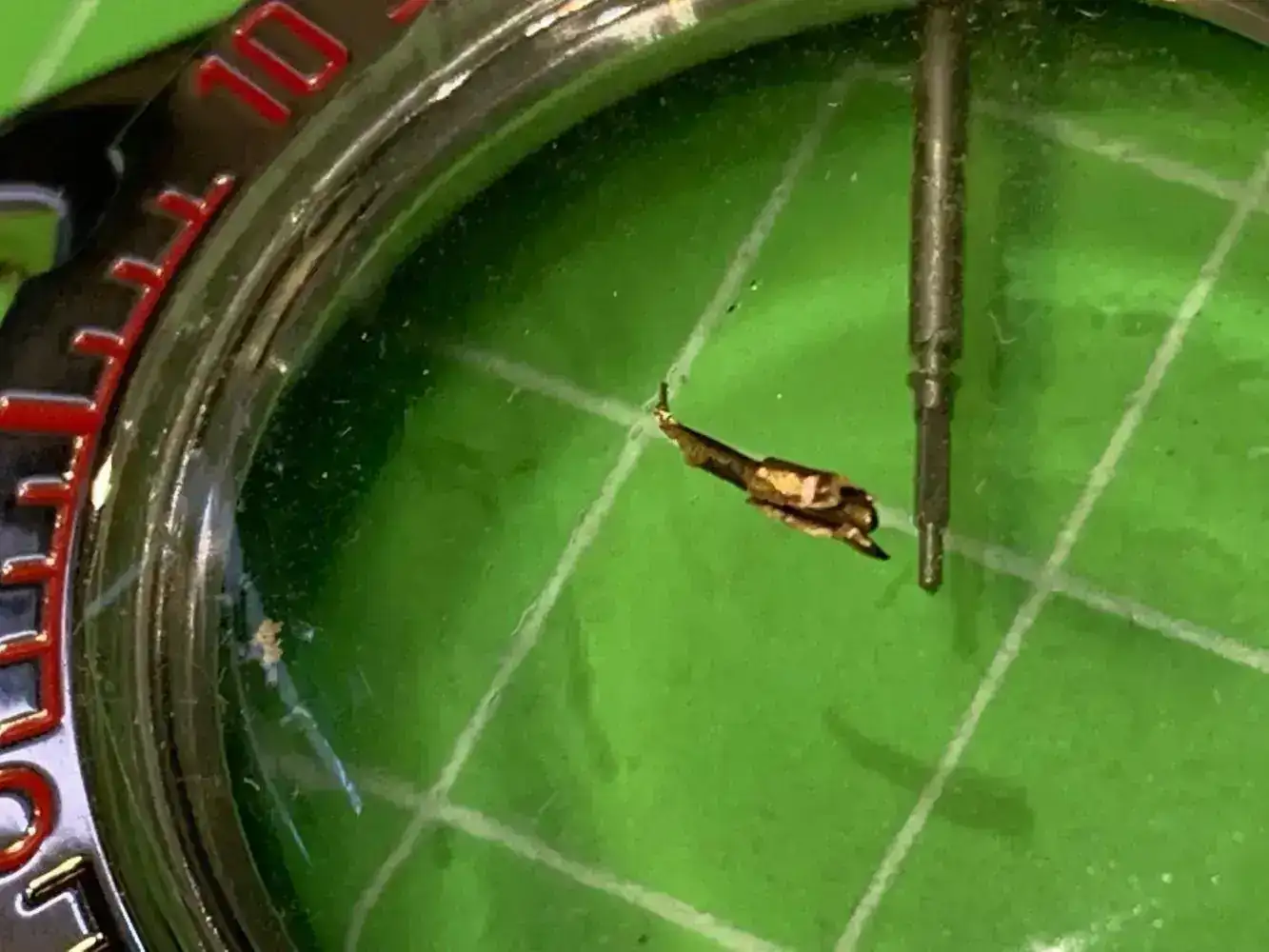

Y me enseña esto:
