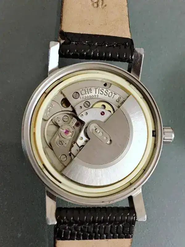

Muy buenas estimados foreros,
queria pediros vuestra opinion acerca de lo que me comenta el taller de relojeria. Hace un tiempo compre un tissot T seastar con movimiento mecanico automatico 784-2. Como es para un regalo decidí llevarlo a taller (con experiencia en calibres omega) para revivion, limpieza lubricacion si procede y ajuste. Un mes despues me dicen que tiene falllo en "un muelle" y que etán pendiantes de recibirlo de la "casa". que por lo demás va bien y que en cuanto lo monten me avisan. (os adjuto foto del calibre en cuestion). la pregunta es: ¿que significa fallo en un muelle?. No soy experto, apenas frustrado aficionado. Pensaba que lo mas parecido muelles en estos calibres seria el muelle real y si acaso la espiral del volante, pero nosé... cuando lo compre en la bahia de segunda mano me pareció en estado correcto con tendencia a cierto adelanto que oscilaba entre 1 a 3 min dia. No tiene pase rápido de fecha y la corona algo peleona para ajuste de hora pero poco mas. cualquier aclaración por vuestro mejor criterio será de agradecer. Igualmente si me podéis aportar información a partir de la foto del movimiento pues también os lo agradecería. Sin mas, recibid mi agradecimiento adelantado y un cordial saludo. R.
    33 KB · Visitas: 371

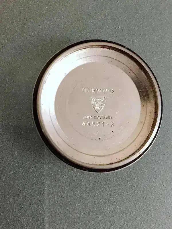

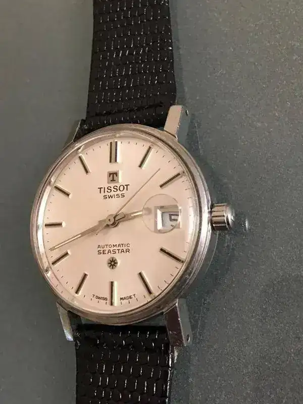

Os adjunto alguna imagen mas del ejemplar (tapa trasera y esfera) por si ayudan para situar en contexto o ampliar informacion año de fabricación, o cualesquiera otras.
5sports1963, comentas que "si es solo un muelle, en teoria, etc". ¿Pero qué se supone que hacen ese/esos muelle/s?. como os comentaba, en mi ignorancia, me dio la impresión de corrección (mas alla de adelanto que achaqué a falta de ajuste). Y si, me armaré de paciencia (ya llevo un mes esperando y el regalo que era para el puente de diciembre...tendrá que posponerse a navidad o reyes (salvo si ese tipo de piezas requieren periodos mas prolongados, de lo cual tampoco me han informado)… Nuevamente graciasesfera tissot seastar.webptapa tissot 784-2.webp

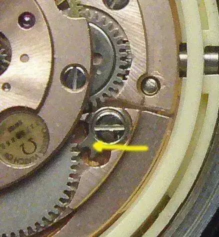

El muelle que te han cambiado está tapado en la primera foto de máquina debajo de la masa oscilante, que es la que da cuerda automática. Si pones otra foto con la masa en el lado contrario te puedo señalar donde está.
Este es un reloj parecido al tuyo aunque es Omega. Esa pieza que te señalo en amarillo, que tiene como dos cuernecillos, es el criquet, debajo hay un muellecito circular, generalmente, y al dar cuerda se mueve hacia adelante y cuando se deja de hacer fuerza el muelle lo vuelve hacia atrás y esos cuernecillos se meten entre los dientes del barrilete de la cuerda para que se quede fijo y no se desenrolle.
Pues si Casiná, ese ha sido el final de la historia. Según parece me han limpiado, lubricado y ajustado la unidad. Incluyendo recambio del muelle del criquet. El total de la factura quedó en 34 euros que he juzgado razonable. Apenas llevo 48 horas con el reloj y parece que anda a -4 seg/dia por ahora.
He tomado buena nota de las explicaciones que han tenido a bien detallarme, por todo lo cual reciban mi cordial agradecimiento. Especialmente al forero Casiná que ha tenido el detalle de ilustrarme acerca de la localización y función del muelle que inició este hilo, aunque como me comenta, es raro que estuviese roto, dado que guardaba carga previo a su envío al taller; probablemente estuviese oxidado o algo deteriorado y en previsión de futuras averías decidieron renovarlo. No destacaron otras anomalías pese a que les detallé que comprobasen todos los elementos que ustedes me comentaron como partes débiles del modelo.
