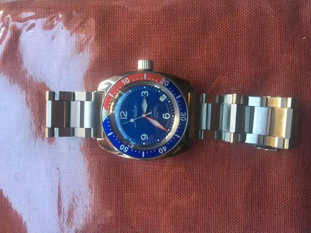

Buenas tardes compañeros,
Tengo un Amphibia caja 150 con movimiento 2416, el caso es que hace un tiempo hice un mod con el, le cambie las agujas de minutero y hora, le cambie el bisel mas un insert, le puse una correa maciza, le doy un uso moderado ya que el de batalla y día a día para trabajar es otro reloj, este lo tenía bien, ayer que me lo fui a poner, cuando le daba a la corona para cambiar la fecha todo iba bien, cuando quise ver la hora a las 14:31 (foto) la aguja de los minutos está en su lugar correcto, pero la aguja de las horas está pasada de lugar (más hacia las 3 que en el lugar correcto que tendría que estar, pido ayuda a los forofos de rusos a ver que le puede pasar, (tengo la corona inox y la tapa trasera vista de meranom que todavía no he montado, a ver si ahora que lo quiero poner aprovecho para reparar lo que tiene).. adjunto foto.
Gracias de antemano a todos.
P.D. aprovecho el post para pedir consejo acerca del Buyalov que tiene Meranom en venta.. me gusta muchisimo!!
Hola, simplemente no están alineadas. Tienes que quitar agujas. Pones la horaria a las 12 en punto después del salto de fecha sin tocar la corona y colocas también la minutera.
Gracias! Lo haré a ver.
