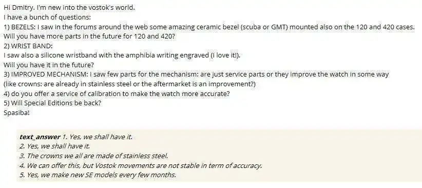

En meranom alguien pregunto sobre esto, en el punto 4.
Ver el archivos adjunto 639705

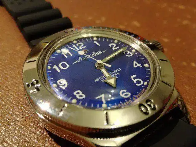

Pero fue curioso que el Amphibia que comento.. azul precioso, por cierto..
... empezara a corretear...

Doy fé de que es precioso ese azul:-P
