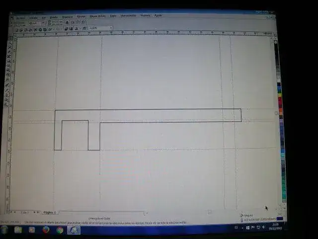

Lo primero dibujarlo en corel con las medidas exactas.

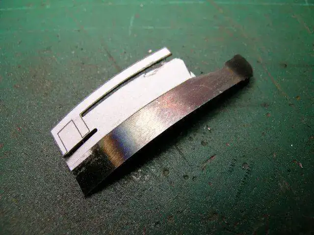

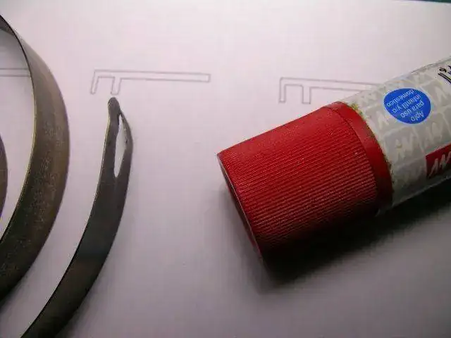

Los materiales a usar junto a la plantilla.

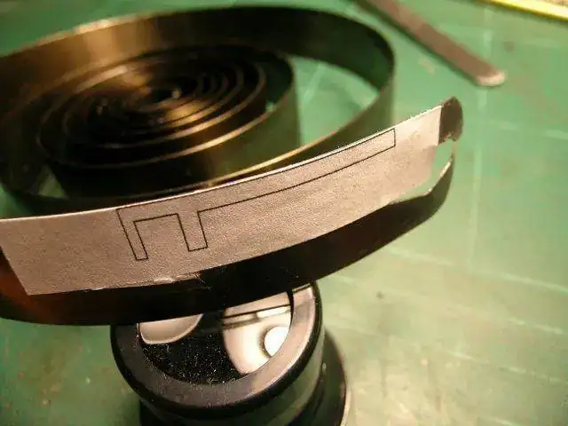

La plantilla pegada al muelle del que vamos a sacar la pieza.

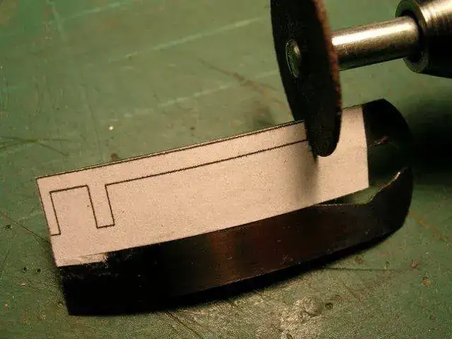

Cortando.

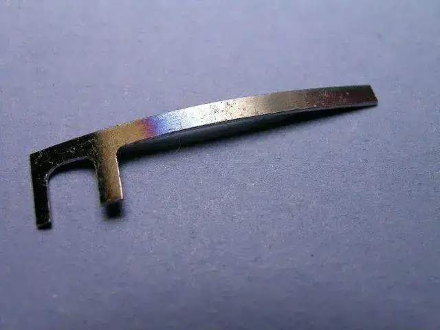

Finalizado.
Que trabajo mas limpio.
Tu amigo relojero puede estar contento.
