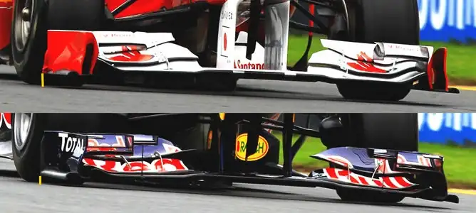

Ok, en curvas de alta velocidad se hunde generando más grip, pero ¿como hacen para que no produzca drag en la recta? Porque no parecían fáciles de adelantar ahí tampoco... Ni con Kers, ni con aleron bajado, ni naa...
Es que es así. Hay que elegir: o tienes un coche rápido en curva o tienes un coche rápido en recta, pero no las dos cosas a la vez porque las configuraciónes aerodinámicas para una y otra situación son antagónicas. Lo que tratan de hacer los equipos es configurar el coche para que sea lo más rápido posible en un circuito dado y según las características de un coche o las preferencias del piloto o la estrategia de carrera, potenciarán una configuración frente a otra.
Tomemos como ejemplo en GP de Abu Dhabi del año pasado. Alonso salía tercero, era el líder del mundial y Webber, su máximo rival, salía quinto. Yas Marina es un circuito con una zona lenta muy grande. Ferrari configuró un coche para defenderse de Webber, para ser lo más rápido posible en las zonas lentas donde el RB tenía ventaja. Entonces pasó lo del safety car, lo de las entradas inadvertidas de Petrov y de Rosberg, la celada de Webber... y Ferrari se encontró con un coche que tenía que correr mucho en recta para pasar a dos o tres pilotos pero que llevaba demasiada carga. El resultado fue ese desesperado acoso de Alonso a Petrov (que además contaba con el conducto F).
Algunos circuitos son determinantes a la hora de configurar el coche. Mónaco es tradicionalmente el circuito más lento, apenas hay una zona rápida (la del tunel) que además es muy corta. En ese circuito los coches van a tope de carga porque interesa ir rápido en curvas. El extremo opuesto es Monza, el circuito más rápido, con largas rectas y apenas dos zonas lentas. En Monza los coches van casi sin ala posterior.

El primer sector es el más revirado y el más lento, ahí es donde sacan la ventaja los RB. En el tercer sector, el más rápido caen mucho, pero lo ganado en el primer y segundo sector les compensa la pérdida.

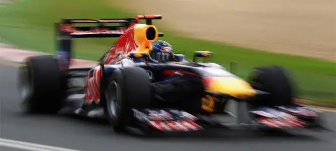

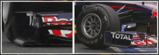

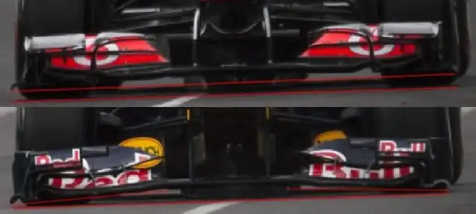

Es a la hora de minimizar el perjuicio de la carga aerodinámica en las zonas rápidas donde el ingenio de los diseñadores entra en juego. Hace años algunos equipos sacaron alerones flexibles a partir de determinada carga, de forma que cuando llegaban a las zonas rápidas los alerones se aplanaban por la presión y disminuía la resistencia. El año pasado McLaren se sacó el conducto F que variaba el flujo de aire a ala posterior para hacerlo entrar en pérdida y así disminuir la resistencia. Todo eso ha sido prohibido o regulado por la FIA, pero los ingenieros no paran y siempre encuentran soluciones.
El morro flexible (si realmente lo es porque hay algunas dudas) se ha ideado para eso, para poder generar mucha carga en las zonas de curvas y minimizar la resistencia en las zonas rectas. El objetivo no es nuevo, la forma de conseguirlo sí.
