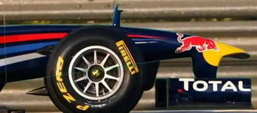

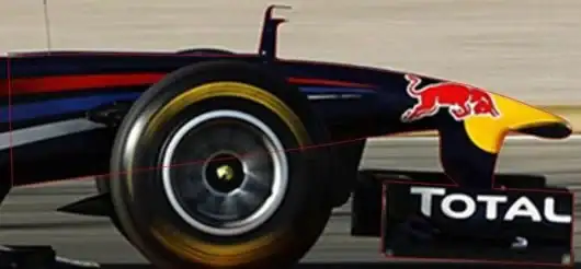

La normativa de la FIA dice que los alerones no pueden flexionarse bajo una determinada carga más allá de cierto límite. Entonces ¿es posible modificar la altura del ala sin violar las reglas sobre rigidez?. Vamos a verlo:
Esta es una foto del RB en una curva lenta:
Y esta en una curva rápida:

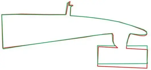

Si se cogen los dos perfiles del conjunto morro-ala y se superponen (verde curva lenta, rojo curva rápida):
¡¡Tachaaaaaaaaaaaan!!: Lo que se flexiona no es el ala sino todo el morro.
Aquí todo el conjunto en acción. Fijaos en la cámara de la izquierda del morro, fijaos cómo se desplaza arriba y abajo.
Ahí está el apoyo extra de RB en las curvas rápidas, ese apoyo que buscaba Webber mirando el ala de Vettel.
Genial de nuevo Sr Newey. :worshippy:
