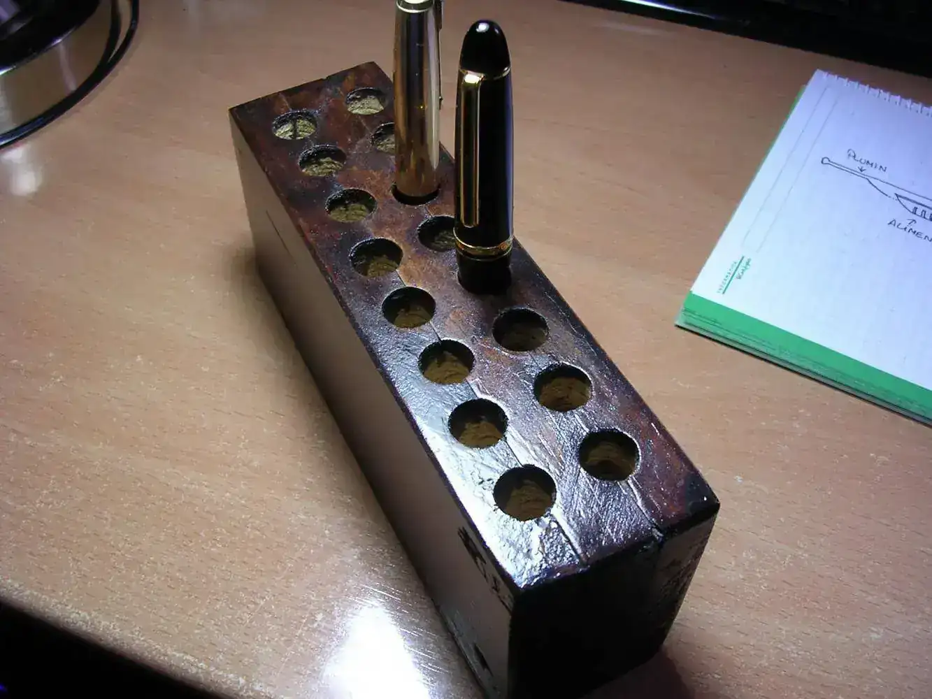

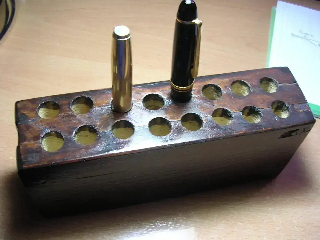

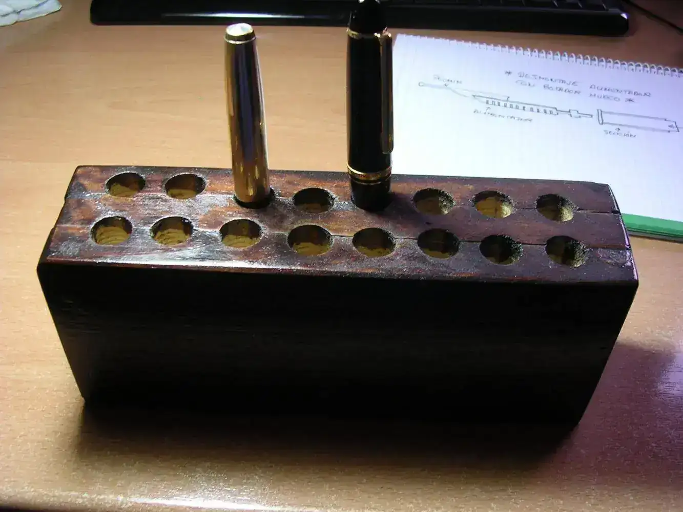

Hola, yo utilizo estos bloques de madera, que he taladrado con brocas y me sirve para colocar en vertical mis estilográficas, dificultad ninguna.

Asi tambien lo tengo yo de unostarugos que encontre en el curro, pero los agujeros los hice a distintas alturas, no se si me explico bien.
Me dejaron un taladro de esos con pie y peana que tu claculas la profundidad del agujero y asi las plumas estaban en pendiente.
Le gusto al que me dejo el taladro y pensando que encontraria mas tarugo se lo di.
Ya no aparecieron mas tarugos de aquellos. Que malage!

No he dicho nada pero ahora lo digo, veo dibujado un esquema que parece el ensamble de una la nave espacial alimentador,
, con el modulo boquilla, cambio.

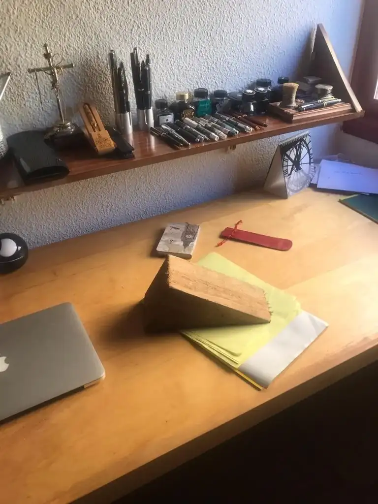

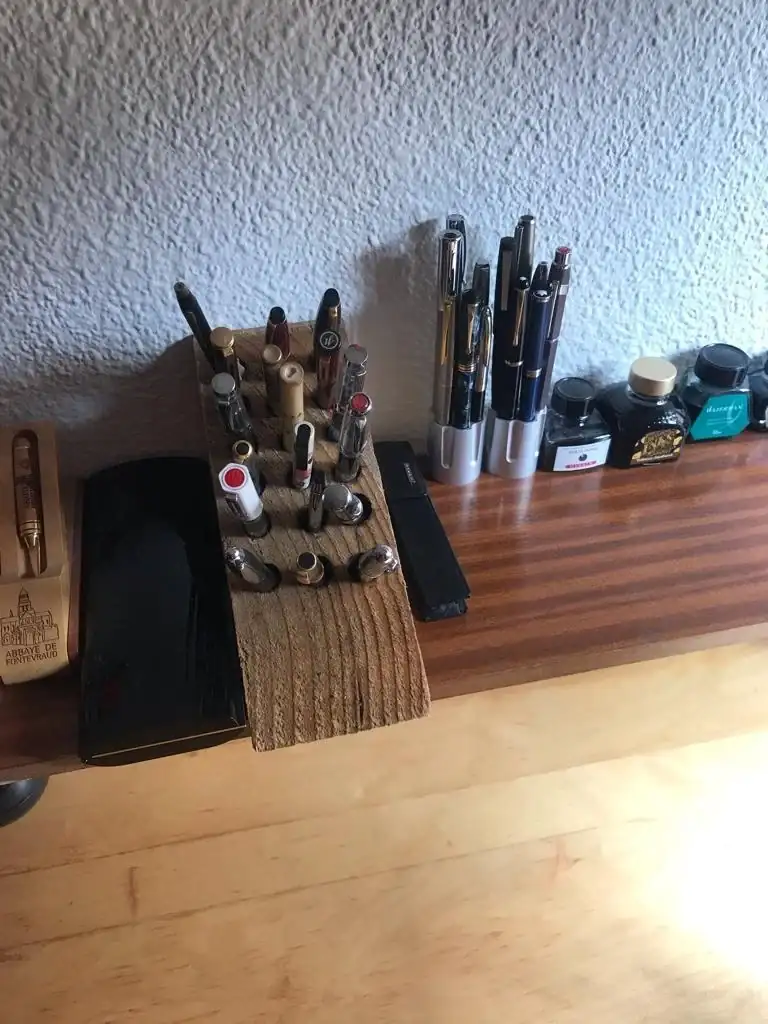

En mí mente era otra cosa, no debí taladrar en vertical. ¿Cómo veis serrar el ángulo recto y dejar como una barca?

Perdonad por dar la brasa con mi "obra": a la pregunta que hice antes me respondo yo que quizás lo de cortar el ángulo no resulte. Lo que me surge ahora es cómo tratar los agujeros: ¿creéis que merece la pena meter algún tipo de acolchado para que las plumas encajen mejor y no se arañen?

Te ha quedado francamente bien, en vertical o en angulo, eso es a gusto de cada uno.
Para evitar que se rocen las plumas en las oquedades, pásale una lima redonda hasta que quede suave, o bien un canutillo enrollado de lija de madera, y te quedara suave sin riesgo de rozar las estilográficas (asi lo hice yo.)
Pues ya tengo tarea para mañana, muchas gracias.

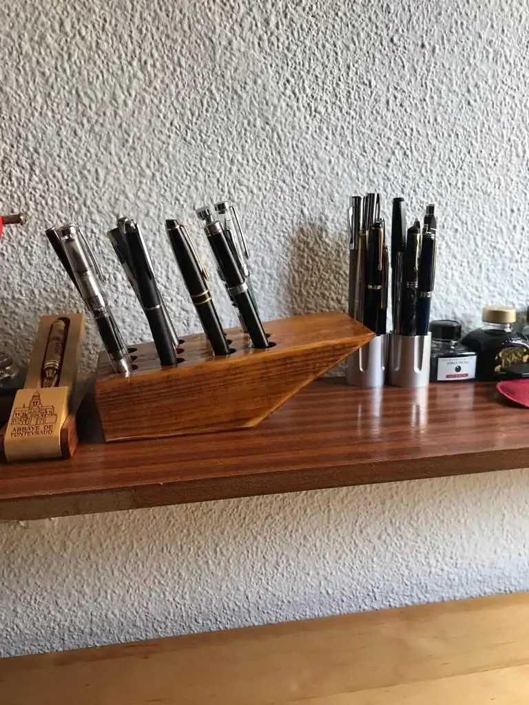

Buena iniciativa! Con el aliciente que lo has hecho tú y eso aumenta el valor sentimental.
Un pequeño consejo, un poco de lija, una mano de tapaporos, otra mano de lija y dos manos de barniz (elegir tonalidad) y el resultado visual cambia muchísimo.
En fin, lo dejé secar al sol... y llovió

Esa proa navegante con sus mastiles para la vela,
Tendras que ponerle una buena orza, para el aguante de equilibrio.
