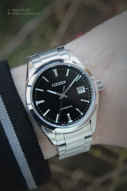

Introducing; The Citizen Caliber 0210, now with Date and Available Worldwide
Citizen's high-end luxury sports watch becomes more practical and widely available with the new The Citizen Mechanical Caliber 0210.monochrome-watches.com
Citizen Mechanical Caliber 0210 NC1000-51E y NC1001-58A
Citizen Mechanical Caliber 0210 NC1000-51E y NC1001-58A. El reloj deportivo de alta gama de Citizen, con calibre 0210, función de fecha y disponible en más paísesderelojes.com
Ver el archivos adjunto 2807396Ver el archivos adjunto 2807397Ver el archivos adjunto 2807399Ver el archivos adjunto 2807400Ver el archivos adjunto 2807401

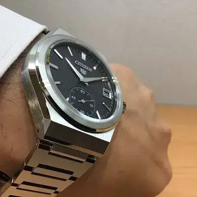

Llámame loco pero 4.300€ en un Citizen cuarzo...Ni hasta arriba de LSD.
Se pueden ver en la página francesa:Han cerrado su pagina con dominio .ES.

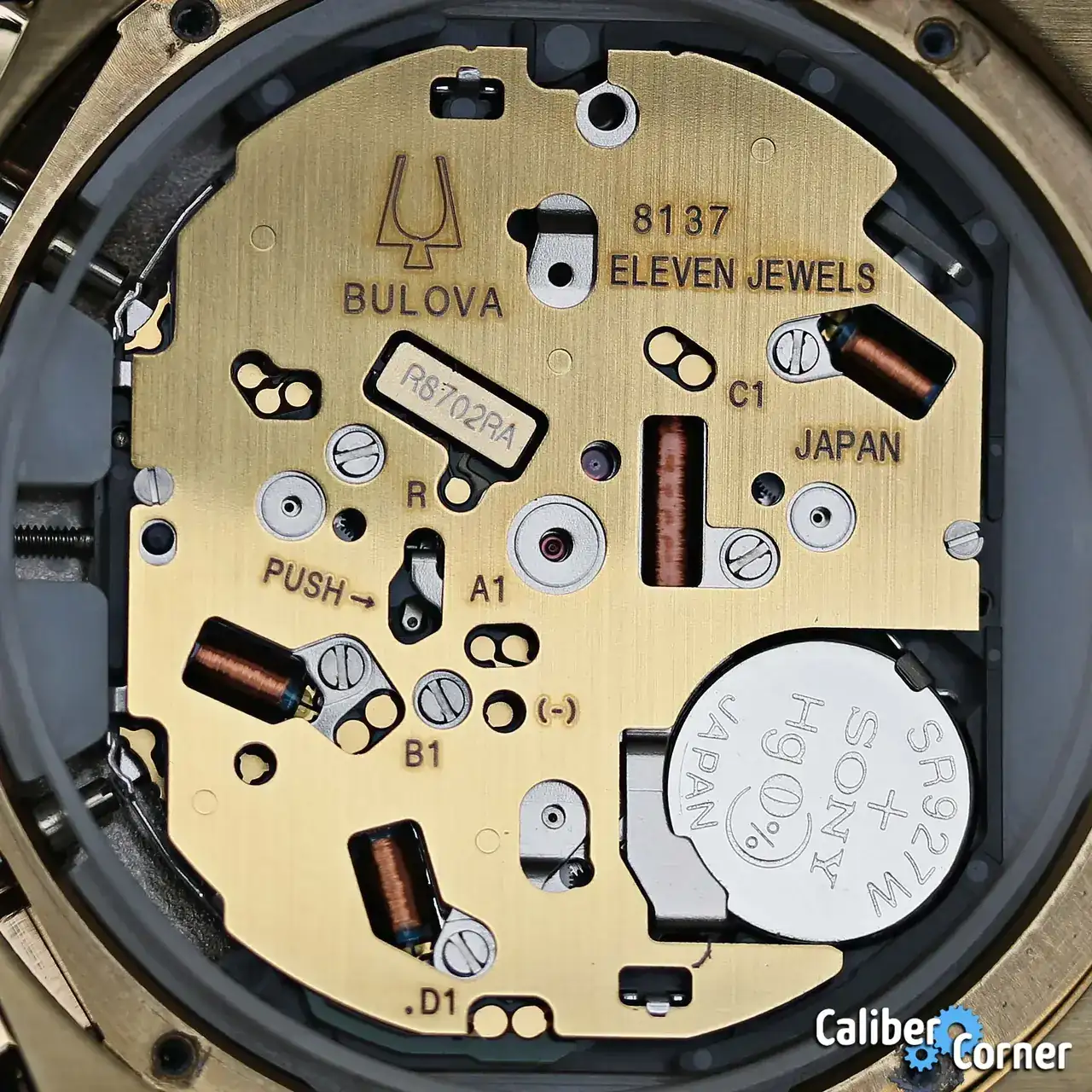

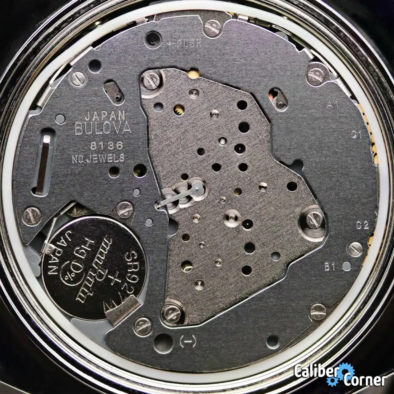

Si no me equivoco este tiene 8 joyas, ya pondré cuanto me dura la pila, pero es verdad que no llevar carga solar es una pena, pero es el único HAQ asequible.La pena es que esos Bulova, aún perteneciendo esta marca americana al grupo Citizen desde hace muchos años, no monten la tecnología solar ECO-drive y, por contra, sean de pila. Los GS de cuarzo los descarto por ser también de pila.
Aún así estos Bulova siguen siendo especiales, no sólo por ser HAQ sino también por lo que me encanta de ellos: su movimiento de la aguja de 16 saltos/segundo.
Si se uniesen estos HAQ Bulova de alta frecuencia junto con panel solar ECO-drive serían la leche.
El calibre de estos Bulova, si bien es de alta frecuencia y precisión, ha de ser diferente al de los The Citizen o al de los GS de cuarzo: los que he visto no tenían ningún rubí (joya) en el calibre, por contra los The Citizen y HAQ de cuarzo sí que los tienen. Entiendo por ende que estos tendrían una duración mucho mayor, pues esos rubíes están para reducir rozamientos y disminuir el desgaste.
Igual en los The Citizen y GS no meten esos movimientos con 16 saltos/segundo por un tema de longevidad supongo. Incluso el Citizen 0100 cuyo cuarzo va a 8,4 MHz (unas cuantas veces más que los Bulova de alta frecuencia) sigue moviendo el segundero de segundo en segundo.
Ciertamente es el único HAQ asequible, además el único cuarzo con 16 saltos/s en el segundero (al menos de los que yo conozco). Sólo por eso ya son únicos y tienen algo especial.Si no me equivoco este tiene 8 joyas, ya pondré cuanto me dura la pila, pero es verdad que no llevar carga solar es una pena, pero es el único HAQ asequible.

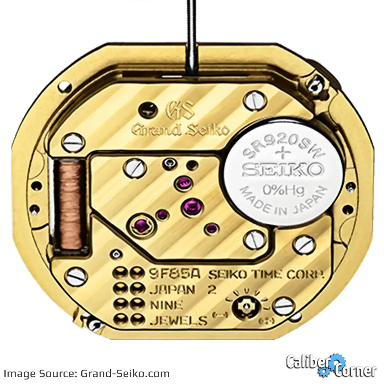

calibercorner.com
calibercorner.com
calibercorner.com
Añadir que, según he podido leer, en estos Seiko 9F con la "ruedecilla" (en realidad no tiene forma de rueda) que podemos ver en el calibre abajo a la izquierda y que tiene marcas y los símbolos + y - a su lado, el usuario puede ajustar la precisión en saltos de ±8 segundos por año. O sea que si dentro de x años el cuarzo al envejecer ya no nos da los ±10 especificados, con ese sencillo ajuste podemos restaurar la precisión dentro de las especificaciones. En un Citizen HAQ desgraciadamente tocaría mandar el reloj a Citizen, supongo que en Japón, para que lo ajusten. En un Bulova creo que ni hay posibilidad de ajuste, es un calibre más sencillo.Los GS HAQ tienen un plus del que carecen los Citizen HAQ que conozco (o los Bulova): el mismo usuario puede regularlos si con el envejecimiento es necesario. Como puede ver en esta imagen de un 9F abajo a la derecha hay un ajuste de precisión. En los Citizen ese ajuste sólo pueden hacerlo en la casa, entiendo que conectando un aparato propietario a los pines que expone el calibre. Como ves cada uno tiene sus puntos, ninguno gana en todo
Y los cuarzos envejecen -no son algo estático inmutable-, y según lo hacen se van atrasando poco a poco, razón por la cual siempre es mejor que incialmente adelanten pues así garantizarán muchas décadas de precisión dentro de las especificaciones. Y doy fe de ese envejecimiento: mi Seiko Sportura Kinetic Auto-Relay cuando lo compré hace algo más de 20 años estaba en +15 seg/mes, y cuando le hice la prueba hace no sé si como un año estaba en +10 seg/mes. O sea, que en 20 años ha hecho que pierda 5 seg/mes (aunque se ha vuelto más exacto). Dentro de otros 20 años igual está en +5 seg/mes![]()
Te confirmo que el calibre del Precisionist del 2023 es el NM50 y que tiene 8 rubíes, de momento con time.is en dos semanas no se ha movido.Por cierto, respecto al ajuste de la precisión, donde los Citzen (y Bulova, que desde hace tiempo pertenece al grupo Citizen) no son ajustables por el usuario, y los Seiko HAQ sí (tienen una especie de "rueda" que permite ese ajuste como se ve en la imagen del comentario anterior en un calibre 9F), resulta que hay relojes "rusos"¹ de cuarzo de la marca Elektronika, además digitales, que sí son ajustables por el usuario desde los botones/pantalla del reloj, es decir se puede ajustar sin ni siquiera abrir el reloj.
La historia es chocante porque inicialmente tuvieron que incluir esa característica debido a la baja calidad de sus cristales de cuarzo, que tenían peores especificaciones que los occidentales de ciertas marcas. Pero el resultado final es que el usuario puede ajustar él mismo la precisión de su reloj y algunos llegan a conseguir resultados tremendamente buenos, sobre todo teniendo en cuenta que son relojes superbaratos.

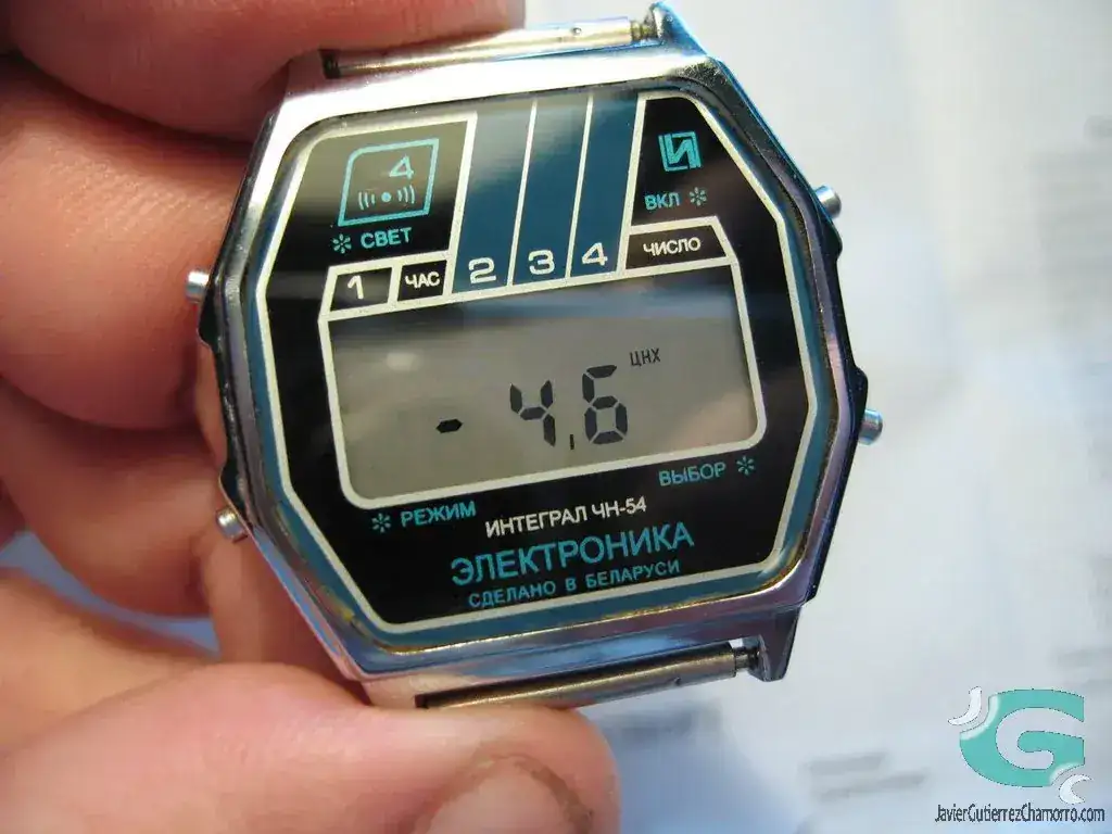

En este blog de Guti podéis encontrar información sobre uno de esos relojes y su curioso sistema de ajuste:
ATT: Parece que este blog de relojes-especiales impide enlazar al blog de Guti (no sé la razón, si es por mi poca antigüedad o por otro motivo). Si queréis buscarlo por Google poned algo así como "Blog de Guti Chamooro elektronika-chn-54" y supongo que lo encontraréis.
Aquí pongo una pantalla del ajuste la precisión:
Ver el archivos adjunto 2815603
Cito de ese blog: «.... nos permite regularlo fácilmente desde una opción de menú, haciendo que adelante o retrase en intervalos de 0,1s desde -6,3 segundos/día hasta +6,3 segundos/día....
... hay testimonios que atestiguan precisiones efectivas de menos de dos segundos de desviación al mes, ¡casi COSC!».
Estos relojes en cuanto a calidad física dejaban mucho que desear, las cajas por ejm eran de latón, con los diferentes problemas que conlleva, pero hace algunos años sacaron una edición con la caja y armis de acero inoxidable. Mi intención es hacerme con uno de ellos (ahora mismo con la guerra en Ucrania no sé si el comercio ha sido afectado entre la UE y Bielorrusia, que es donde está la fábrica de por ejm el reloj del enlace anterior).
Si los rusos pudieron hacer relojes ajustables por el usuario en cuanto a precisión, ¿por qué no pueden hacerlo las marcas del resto del mundo, especialmente las japonesas? Y aquí apunto sobre todo a Casio, que es quien más digitales ha hecho. Cuando descubrí esos relojes rusos ajustables, pasé a pensar que Casio me había defraudado, pue sus relojes llegaban a tener mil funciones pero no esa de ajuste, que para algunos sería la más interesante y que permitiría mantener el reloj en especificaciones durante toda su vida.
¹: Lo entrecomillo porque en cierta época Elektronika estaba en la Unión Soviética pero con la disolución de la misma es posible que Elektronika, o algunas de sus plantas/tecnologías quedaran fuera de lo que es Rusia. No sé si actualmente hay marca o fábrica por ejm en Bielorrusia.
