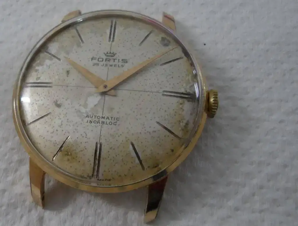

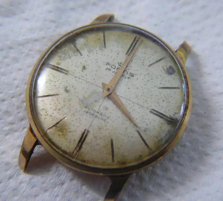

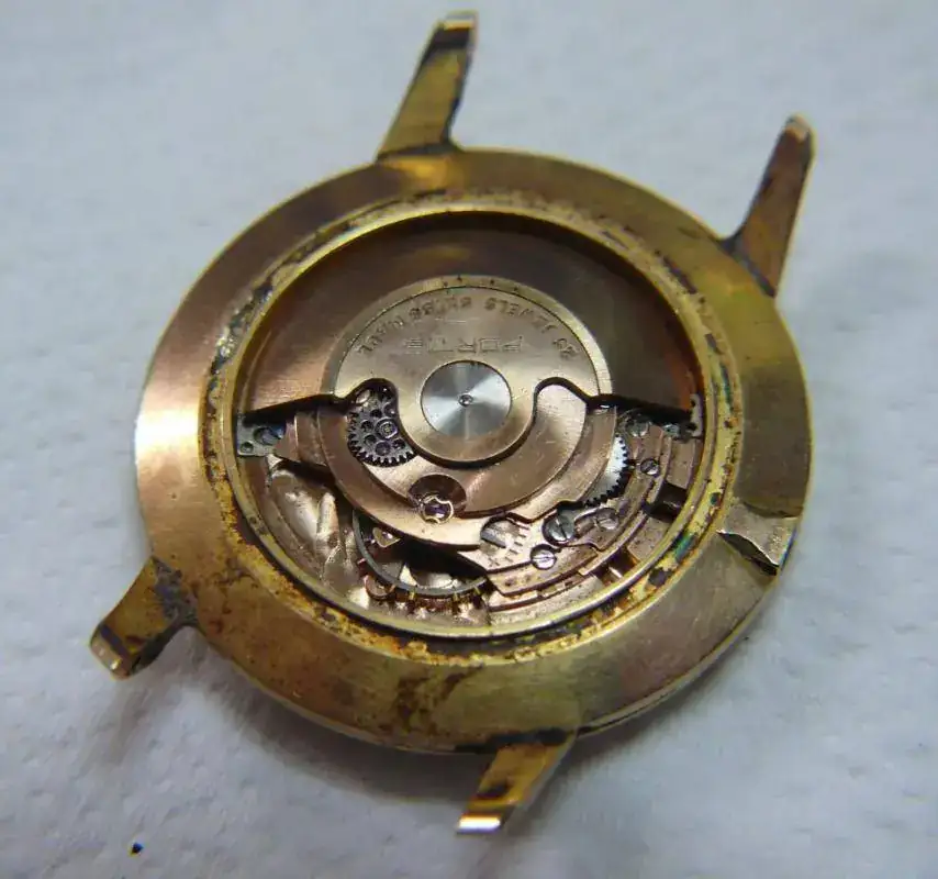

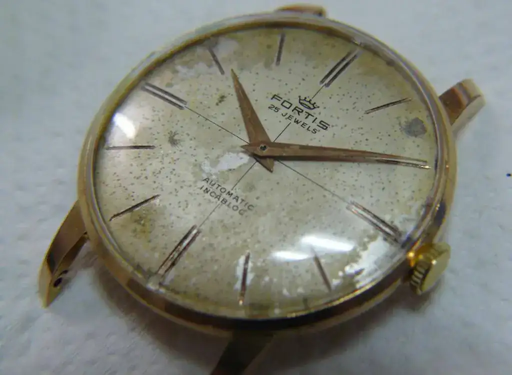

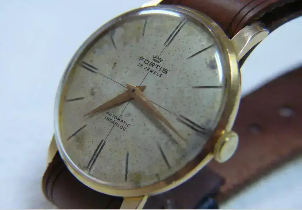

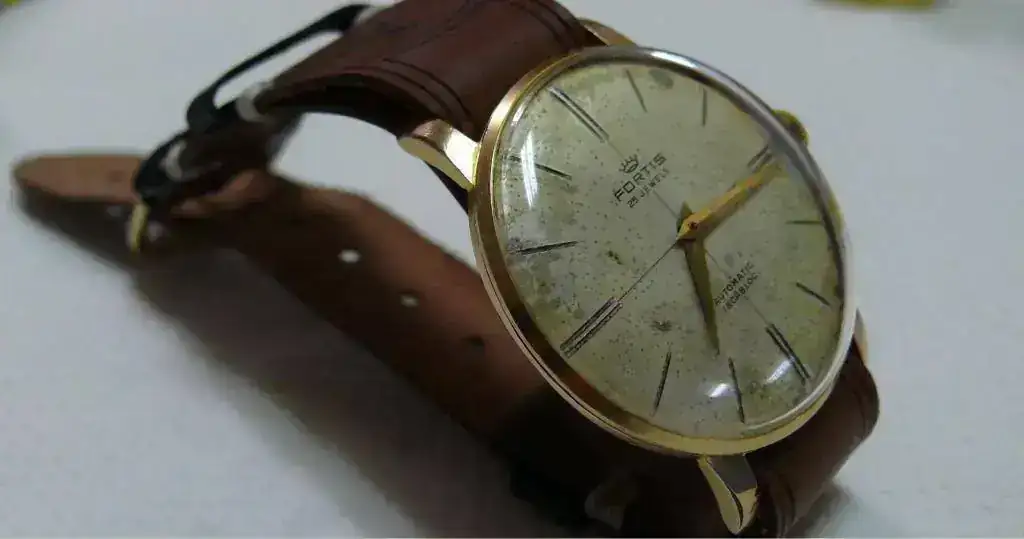

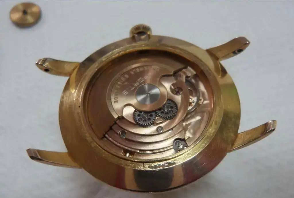

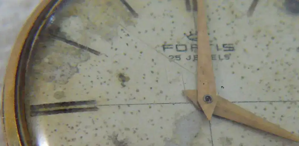

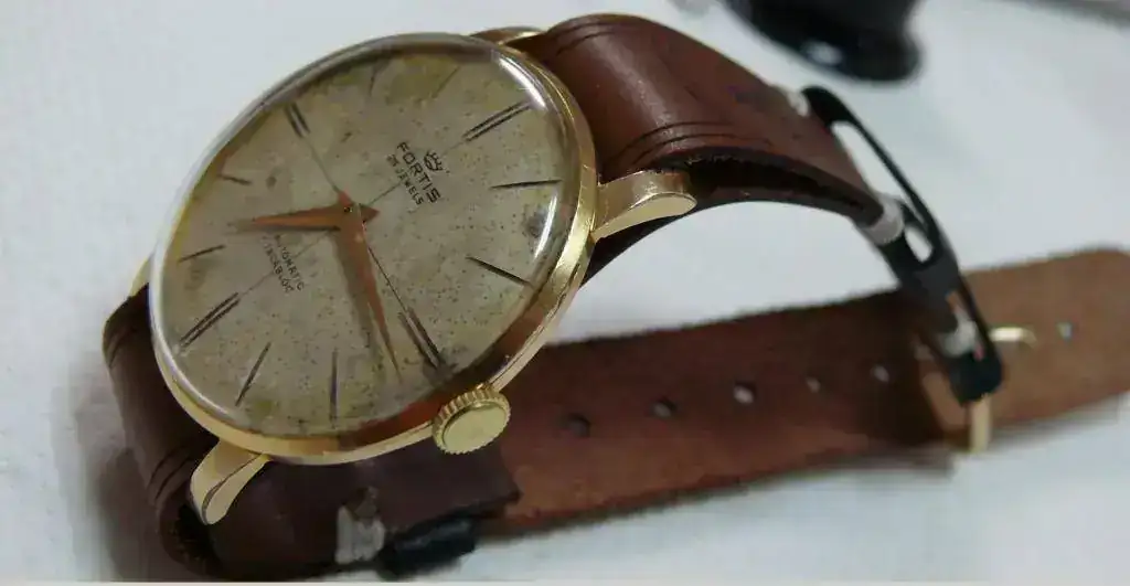

Le tocó al Fortis del lote de rescate de 20 eurillos...
Esfera pecosa, bastante castigada....

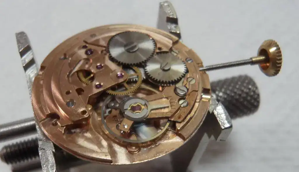

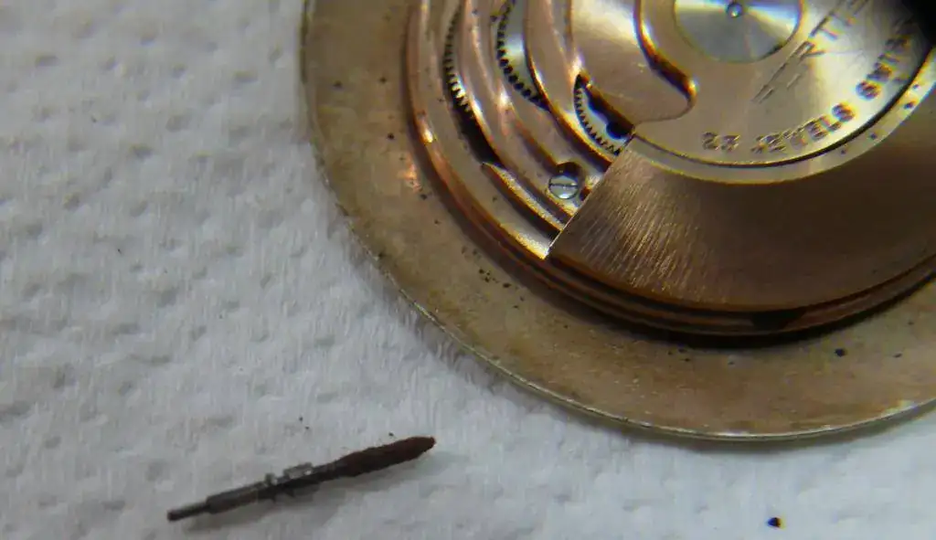

Falta la corona, y se ve que la tija oxidó hace una década...

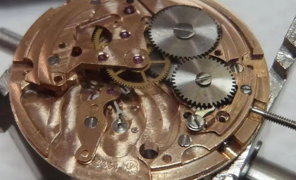

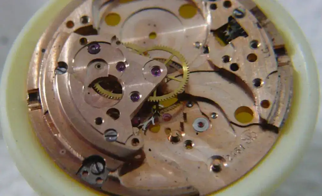

Hermosa Eta 2451 - http://www.ranfft.de/cgi-bin/bidfun-db.cgi?10&ranfft&&2uswk&ETA_2451
Se aprecia que el pivote del segundero está doblado... mal asunto...
oxitija....
Milagrosamente el plexi viene sano...

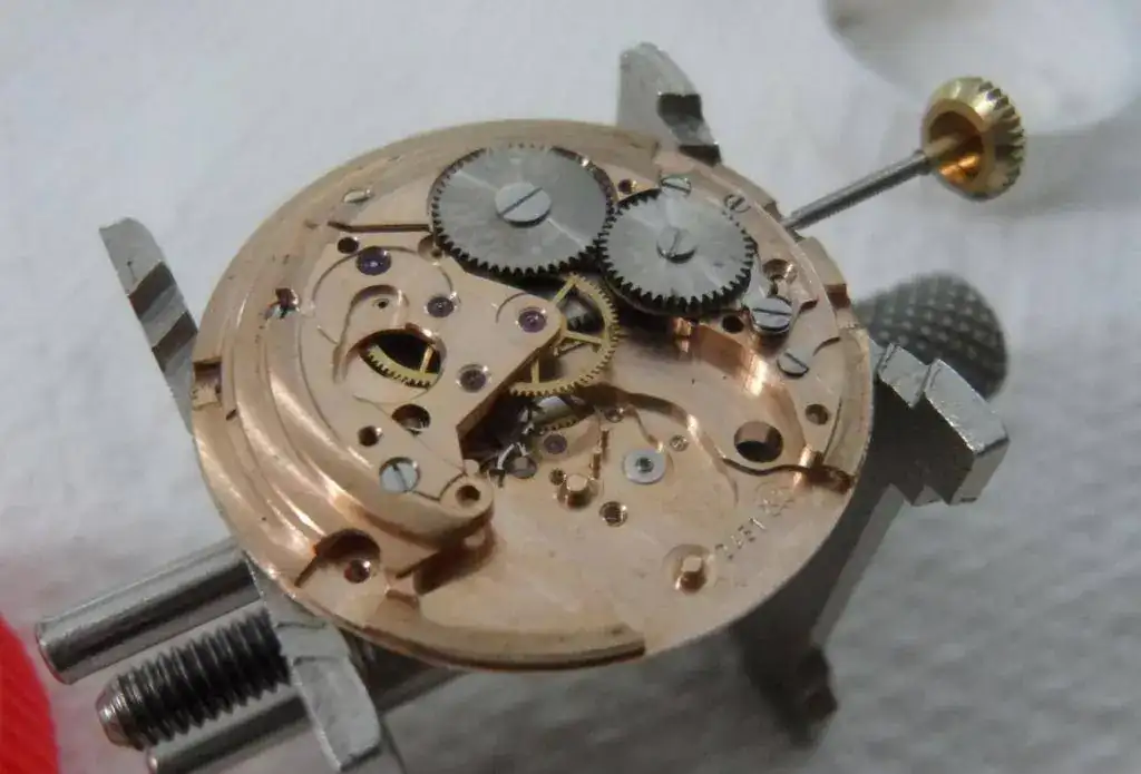

Desmontación....

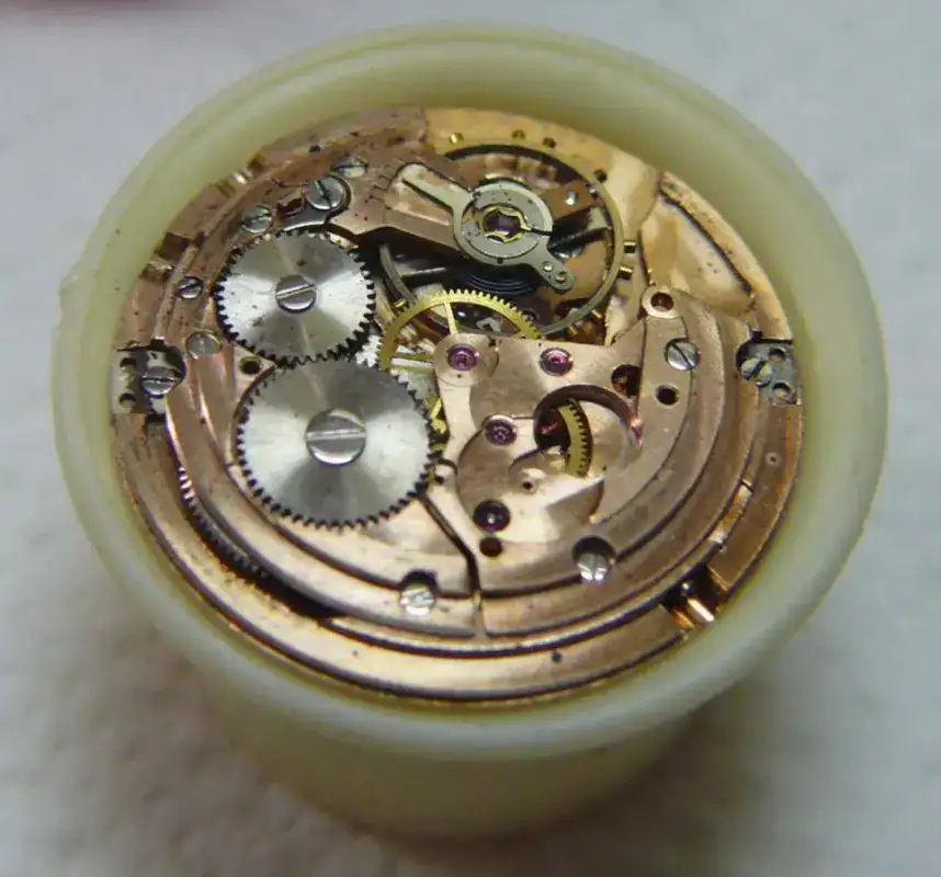

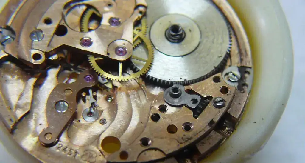

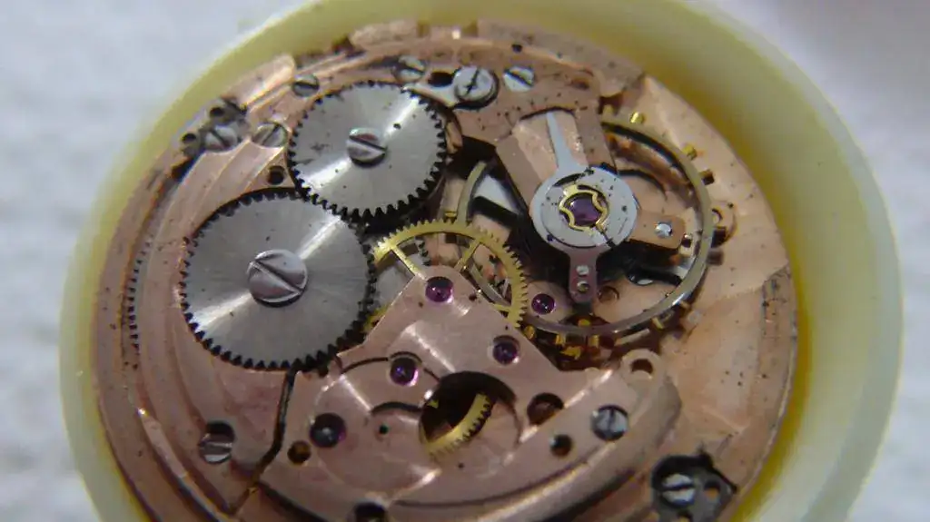

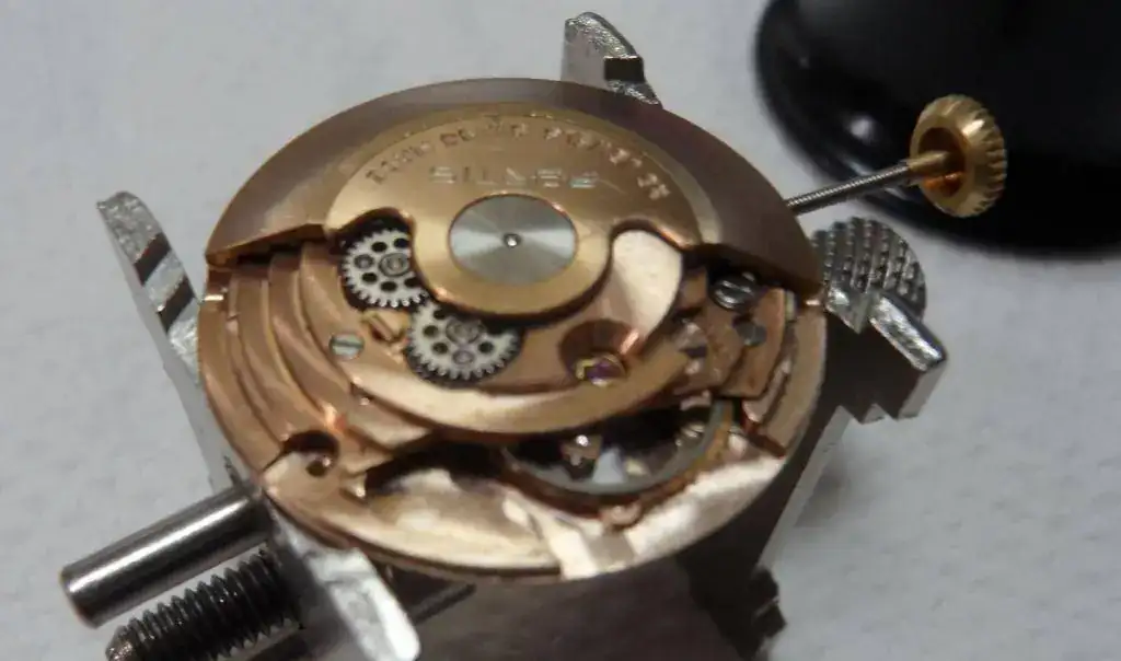

Comenzamos retirando el automático....
Seguimos quitando el volante...

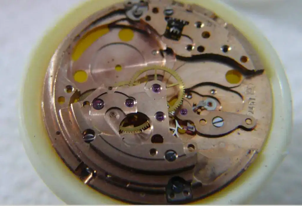

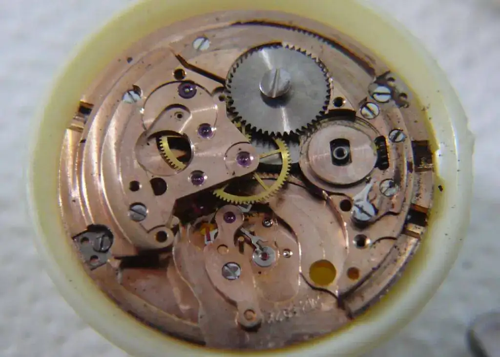

A continuación desmontamos el puente del rochete, barrilete y rueda de corona...

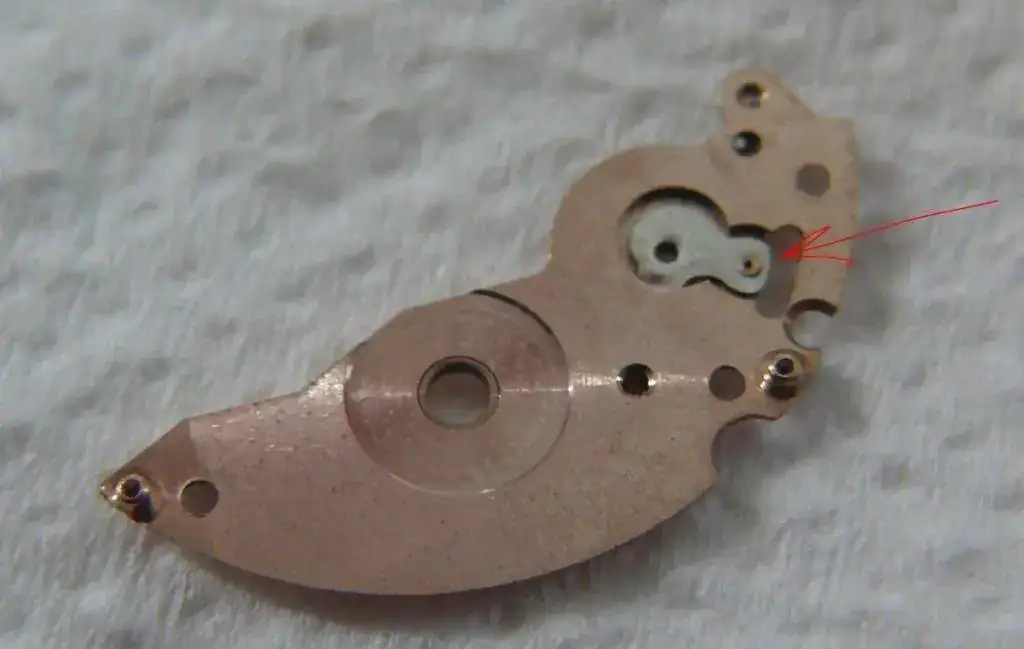

Curiosa pieza a la que se sujeta la rueda de corona
Ahora es el turno de quitar el puente del ancora...

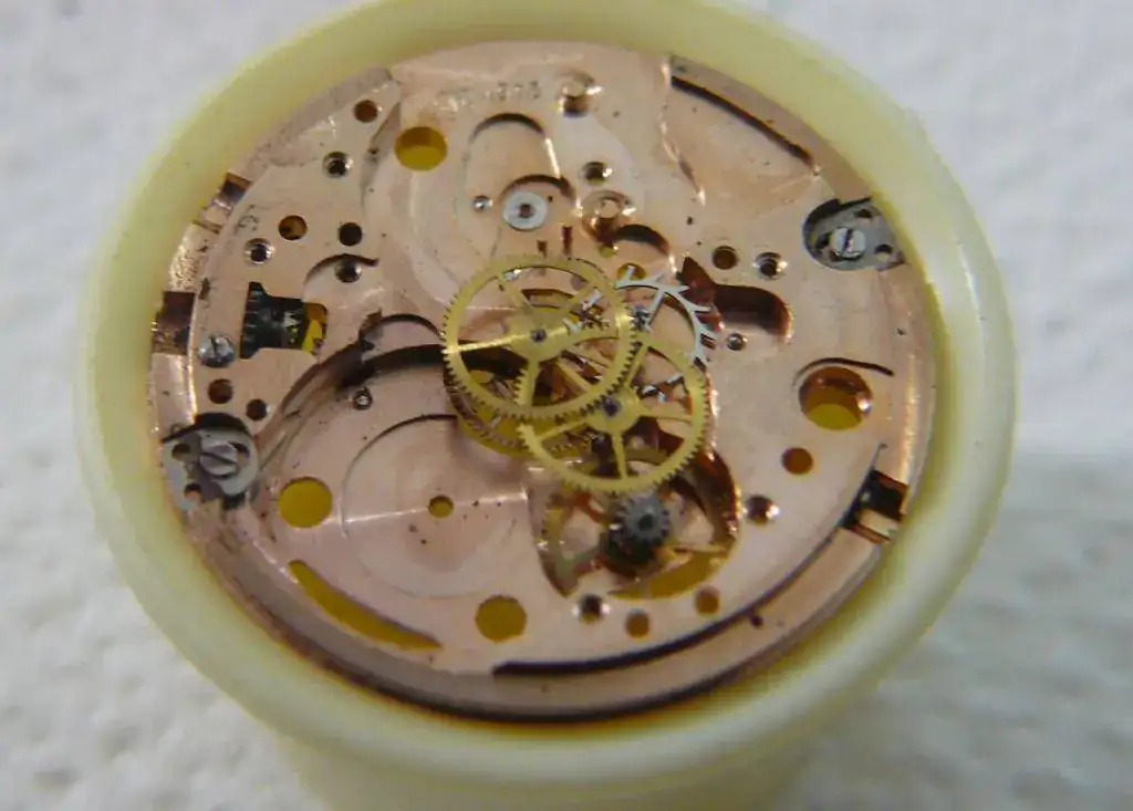

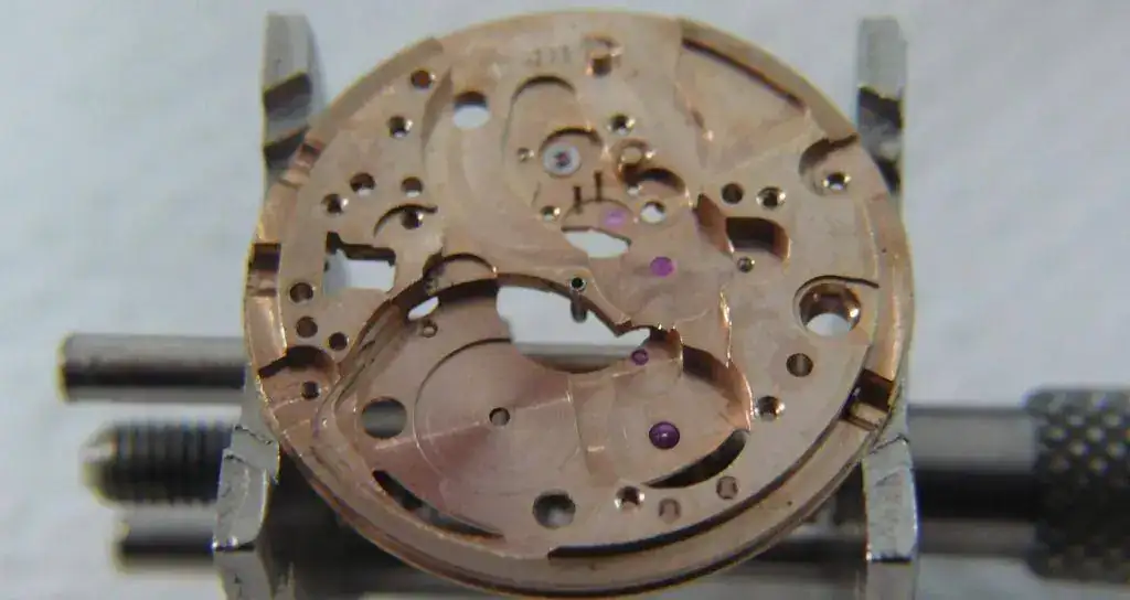

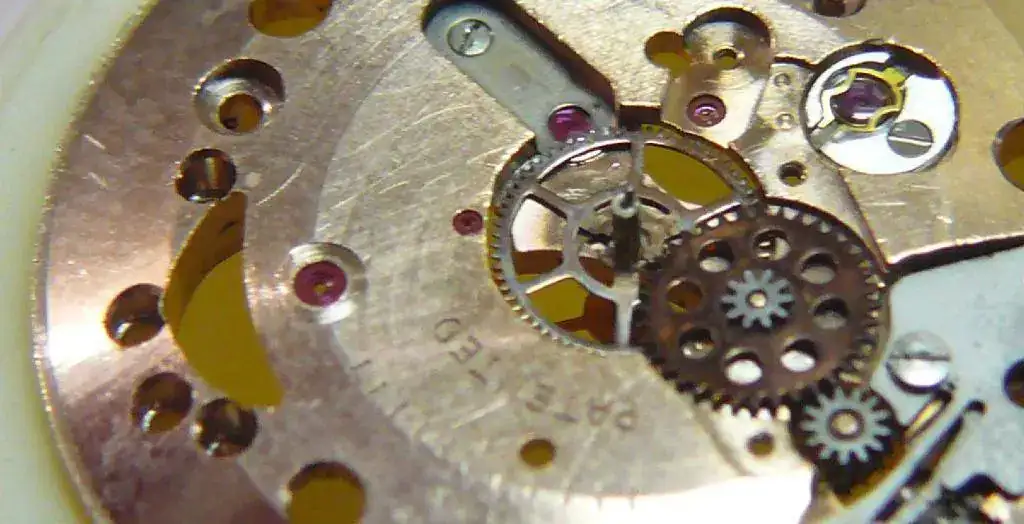

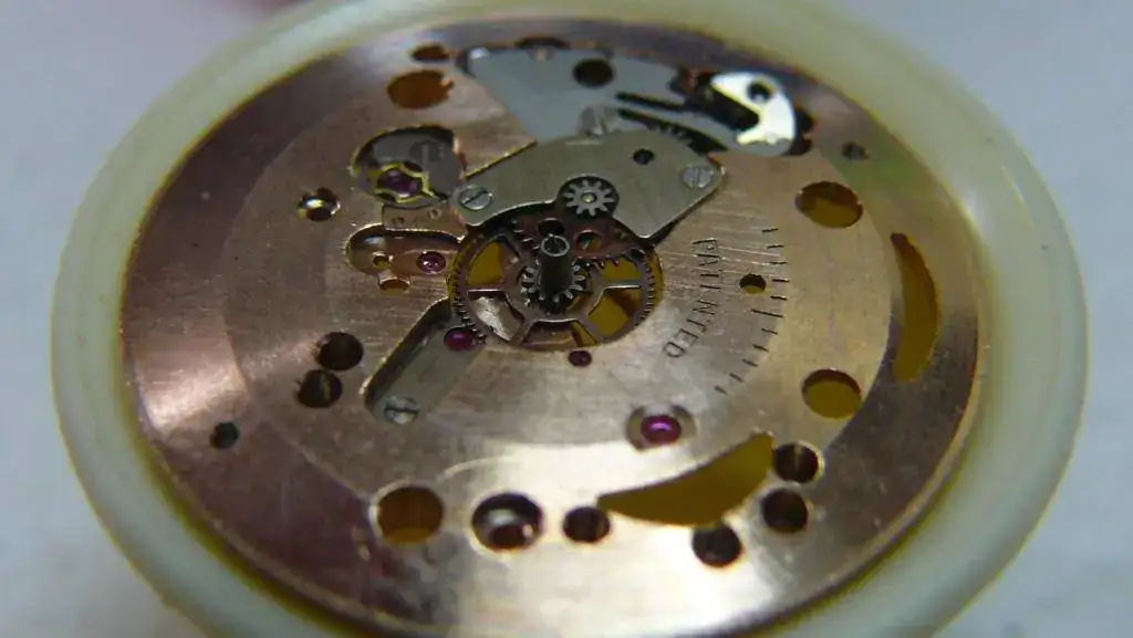

...seguimos con el rodaje...

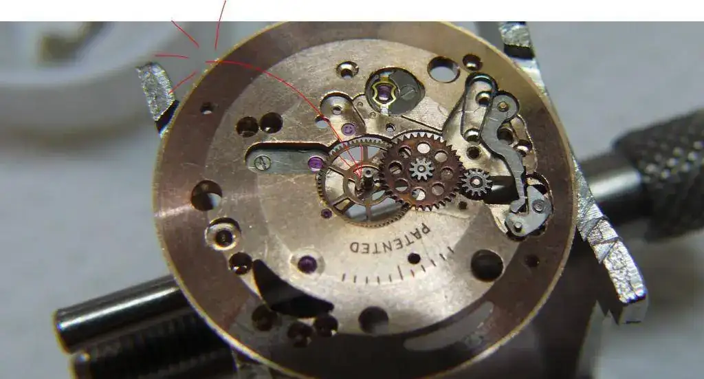

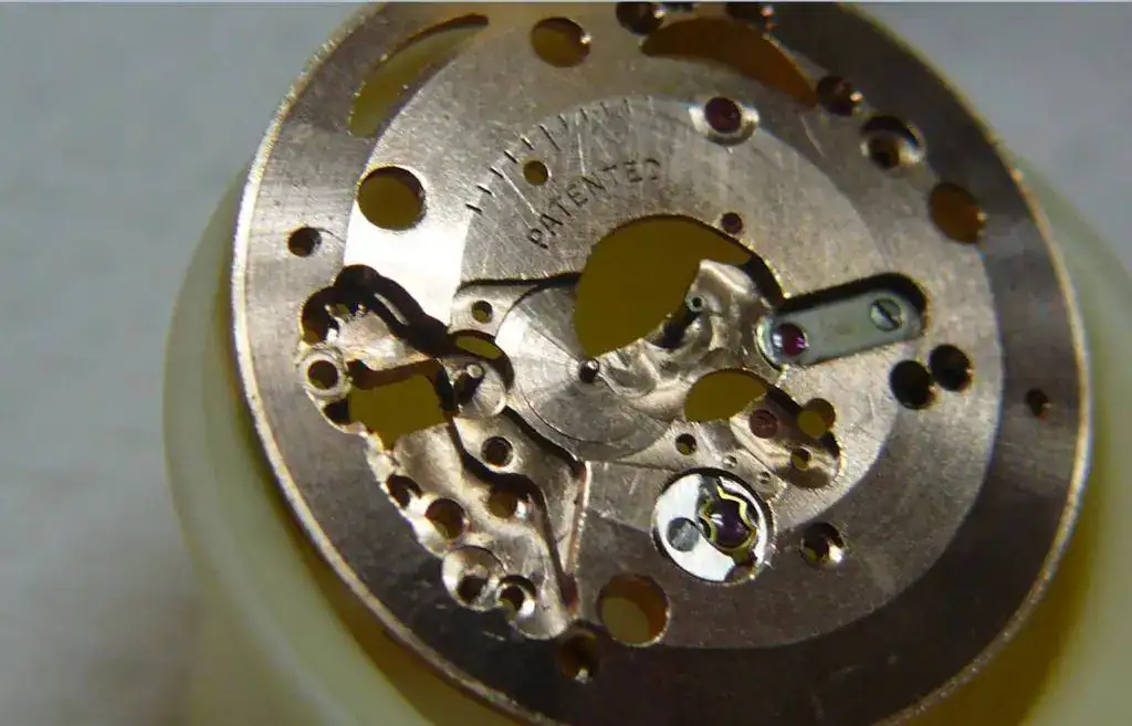

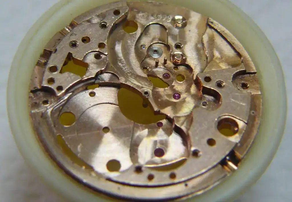

Le damos la vuelta y casi me cargo " la hangá "

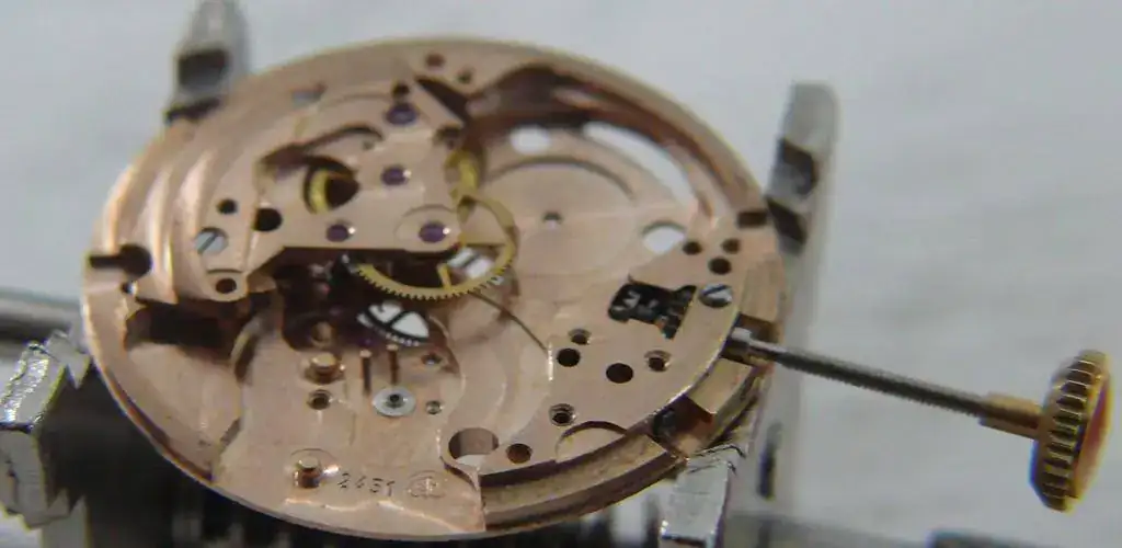

Pues he quitado el cañón de minutos ( arrancando ) que va anclado a esa rueda que se ve debajo de todo...
Esta...
Bueno... luego lo solventaré... sigo con el remointor....
FIN DEL DESMONTAJE

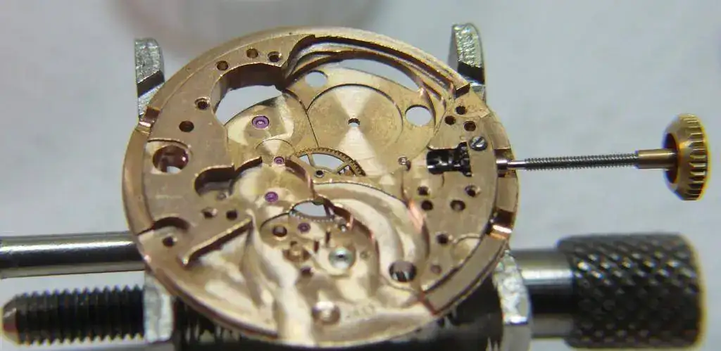

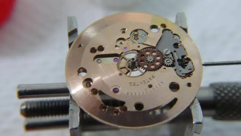

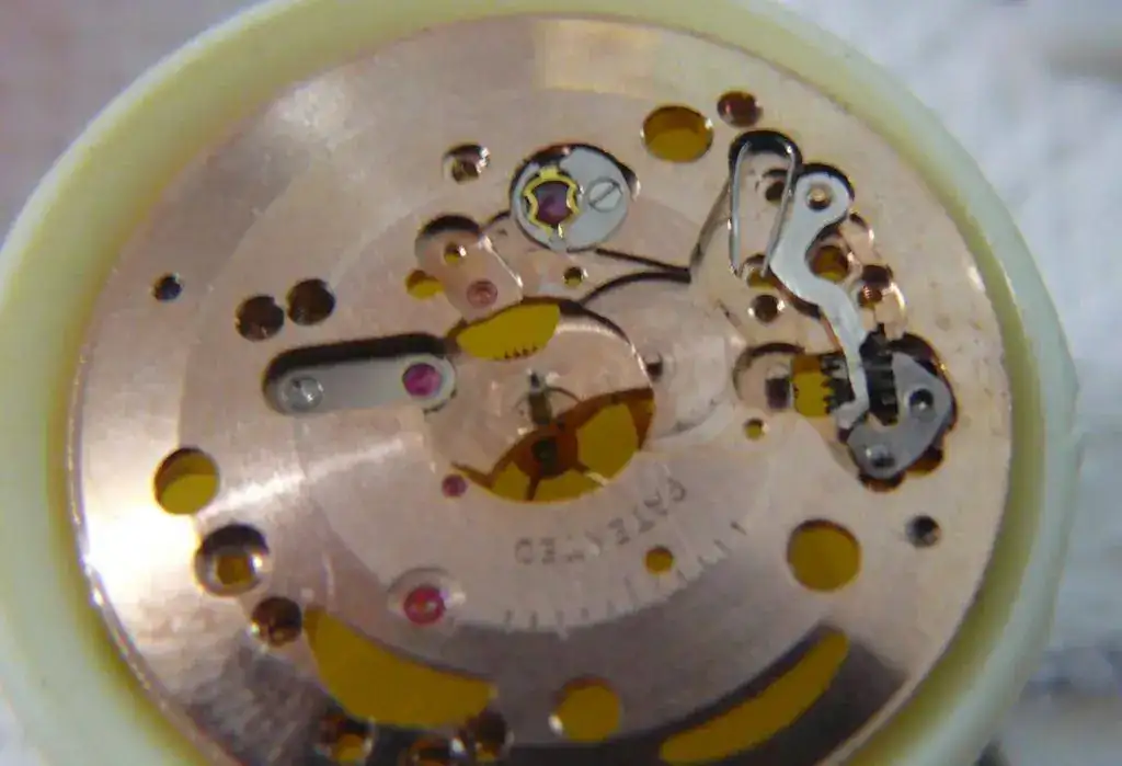

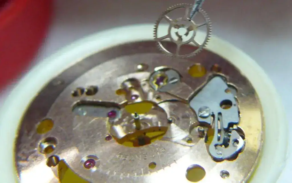

Comienzo por el remointor....

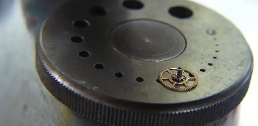

He de desmontar la pletina de la derecha para liberar la rueda que va unida al cañón de minutos y la coloco en la punzonadora con sumo cuidado hasta que hace el click !!!
Ufff... por los pelos....
Montado el remointor vuelta a la tortilla
Rodaje... ( Coñazo de rodaje del 2451.... pero al final entran todos los pivotes en su sitio )
Barrilette

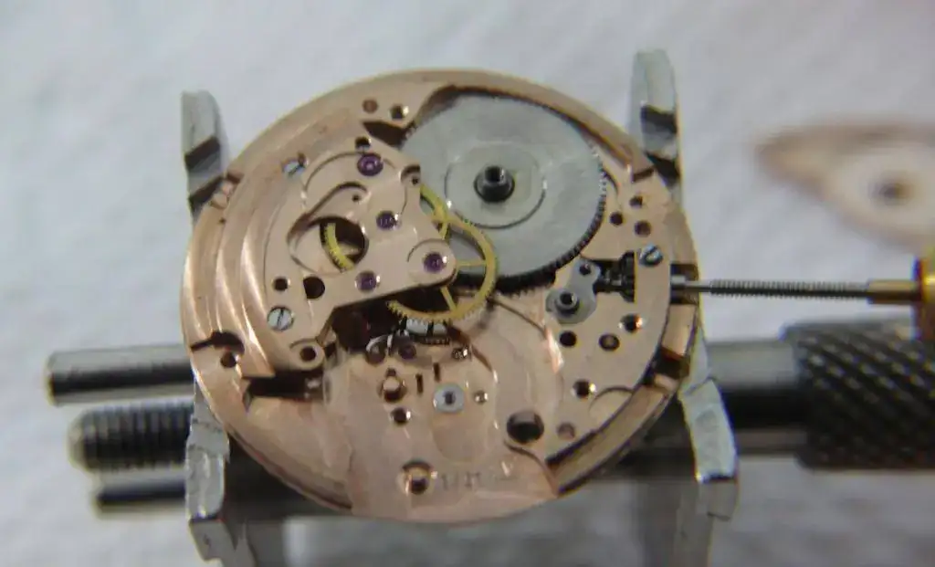

Puente del barrilete, y aquí es donde va colocada la pieza en la que rosca el tornillo de la rueda corona
Sistema de carga montado...
Montaje del áncora....
Finalmente el volante y a girar ... Bieeeeee

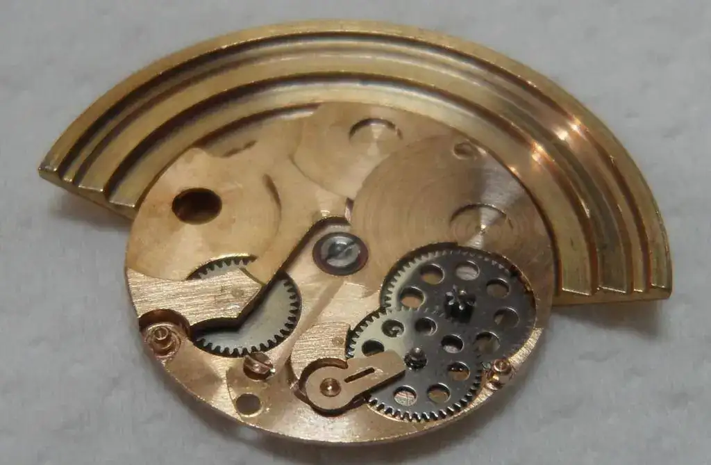

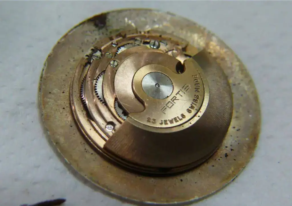

Automático con la masa oscilante limpito y engrasado....
Montado...

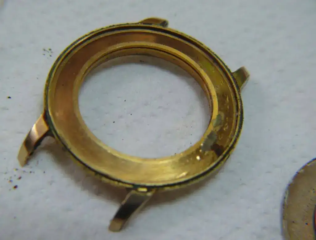

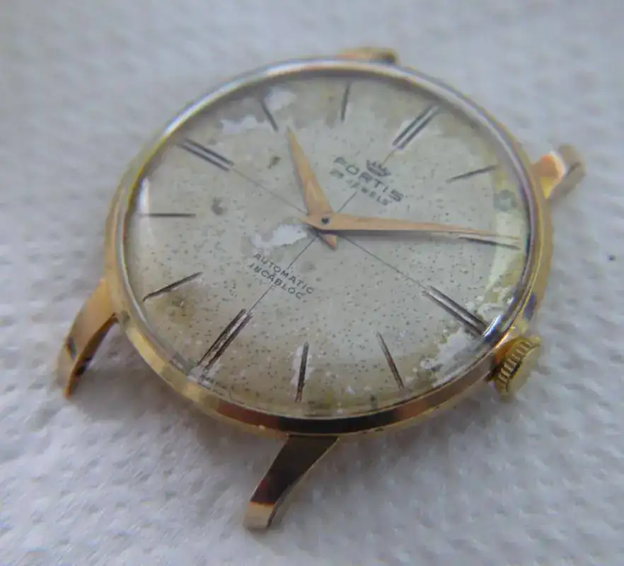

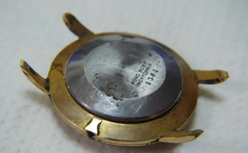

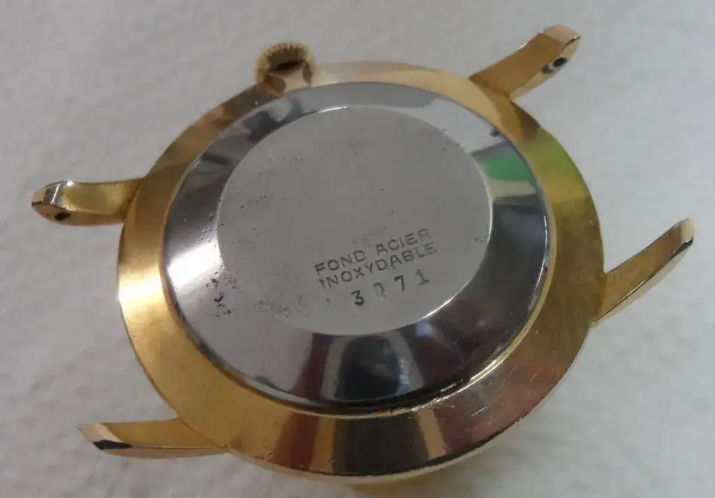

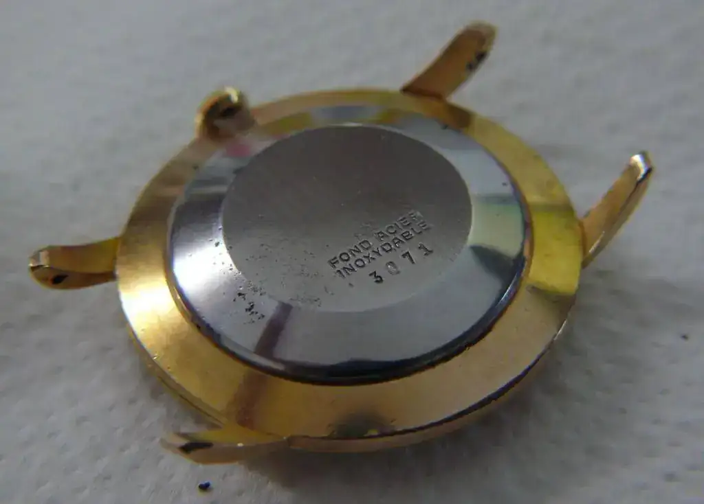

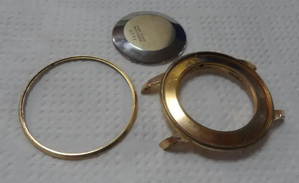

Caja limpia y trasera pulida....

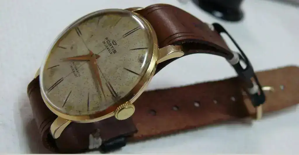

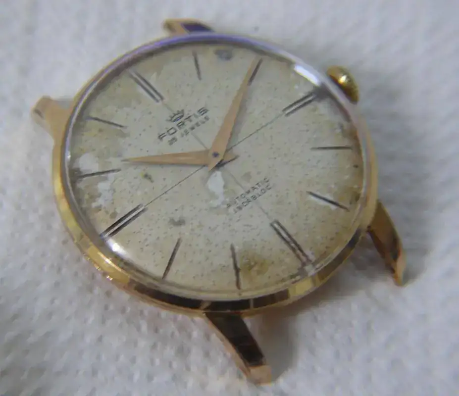

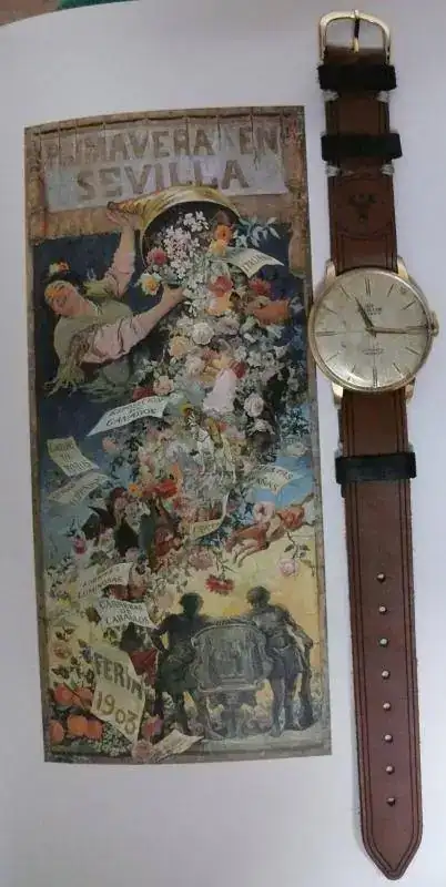

Todo colocado en su sitio, con tija nueva y corona nueva....

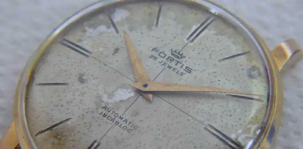

La esfera la limpié con cuidado, pero no le he querido dar mucho para que no perdiera grafias....

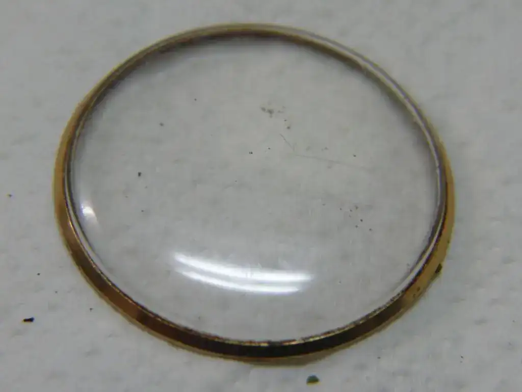

Plexi pulido y translúcido...
Como ando escasos de segunderos centrales de los grandes... este se queda así hasta que localice segunderos grandotes...

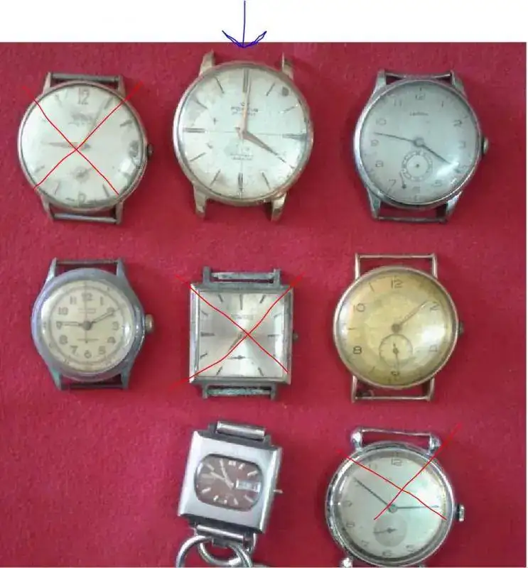

A este le toca otra nato.... VR
Escena romántica del mozo y la moza...
Este es del tipo " machote "
Otro más... música maestro.....
