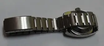

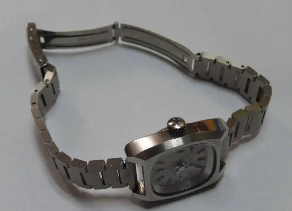

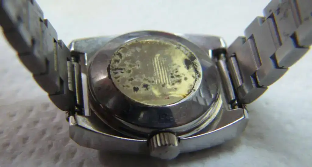

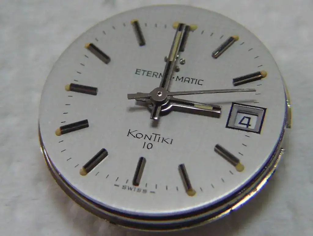

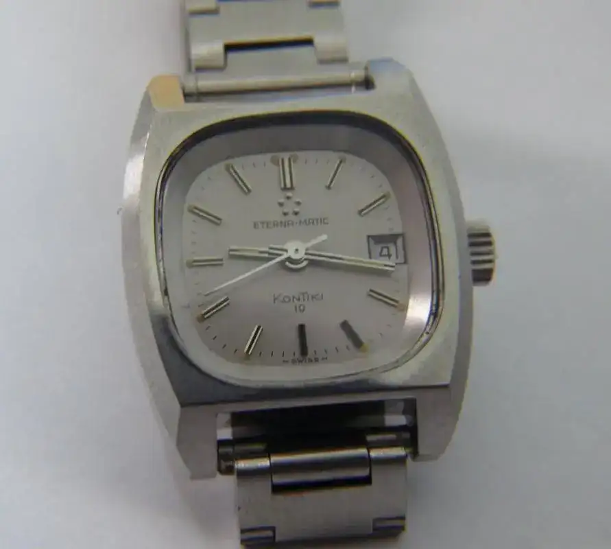

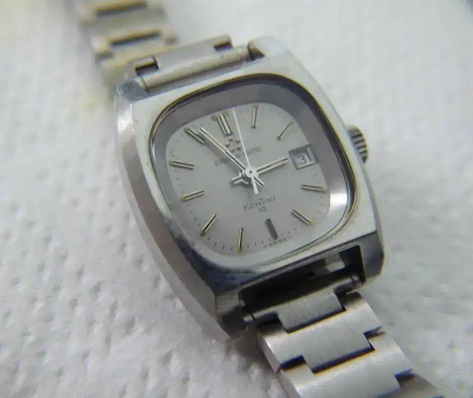

y aquí les presento el KoNTiKi 10 de mi Chica.... Me creo que es falso...

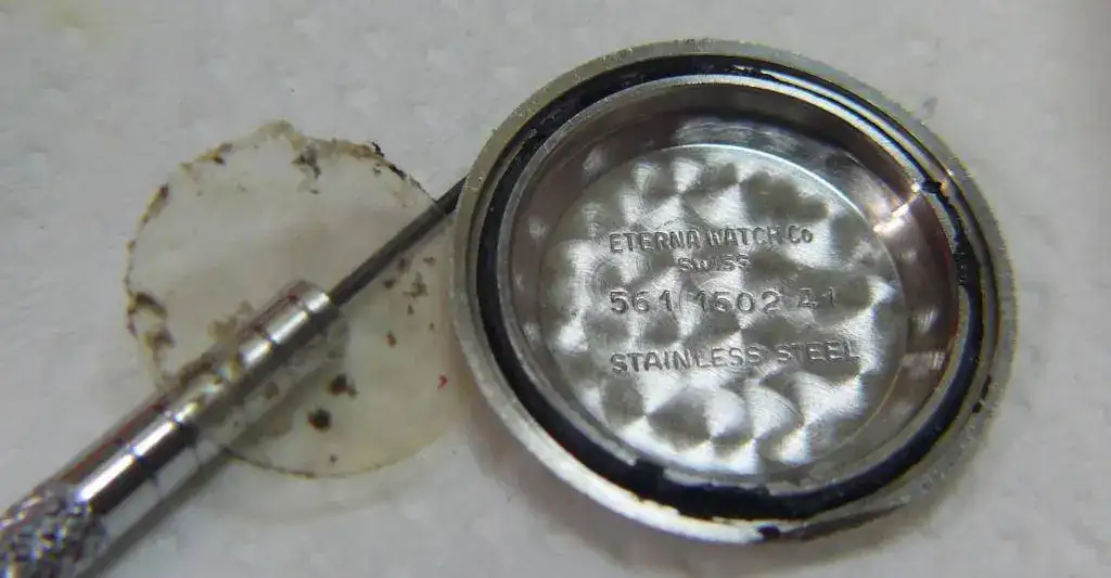

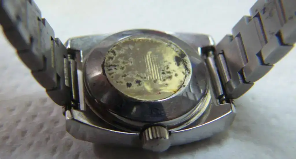

Ni la pegatina del chino le había quitado la anterior propietaria

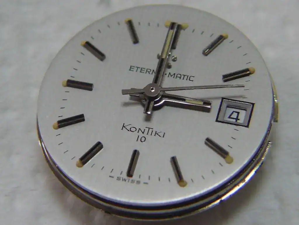

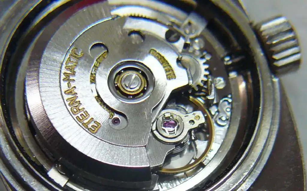

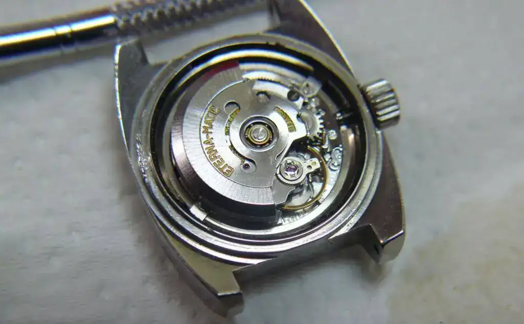

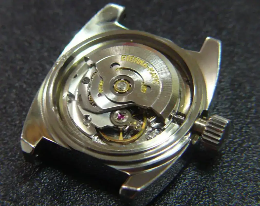

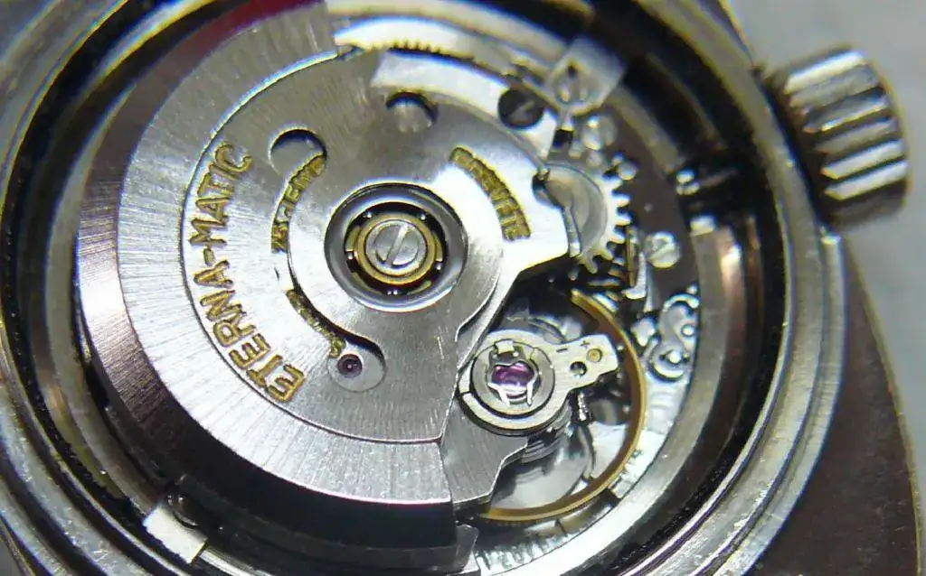

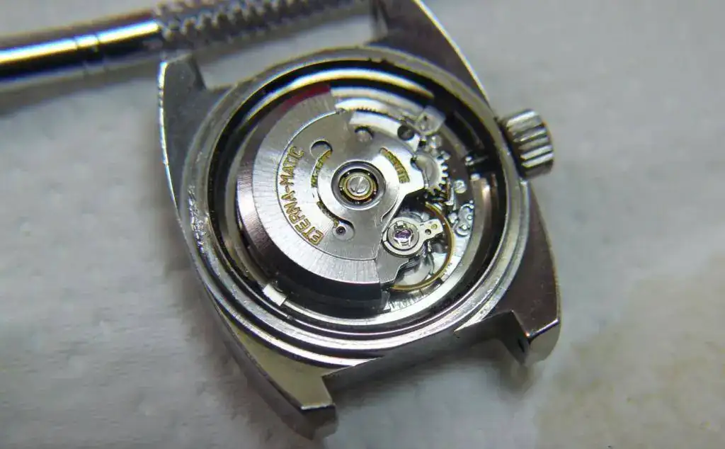

El mecanismo chino está superbien imitado, hasta con los grabados pintados con pintura dorada ....

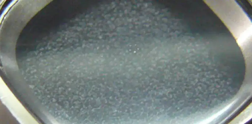

La junta de goma estaba podrida y pegajosa, que no salía ni con disolvente....

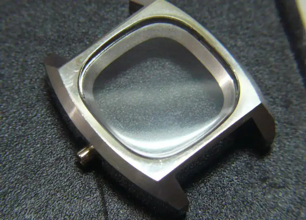

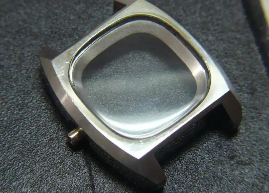

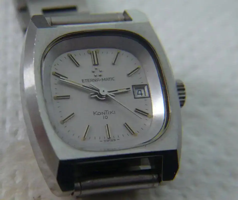

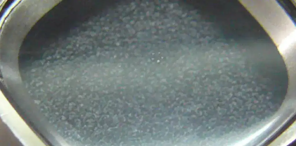

El chino también le ha imitado super bien los 5 puntitos en el plexi....

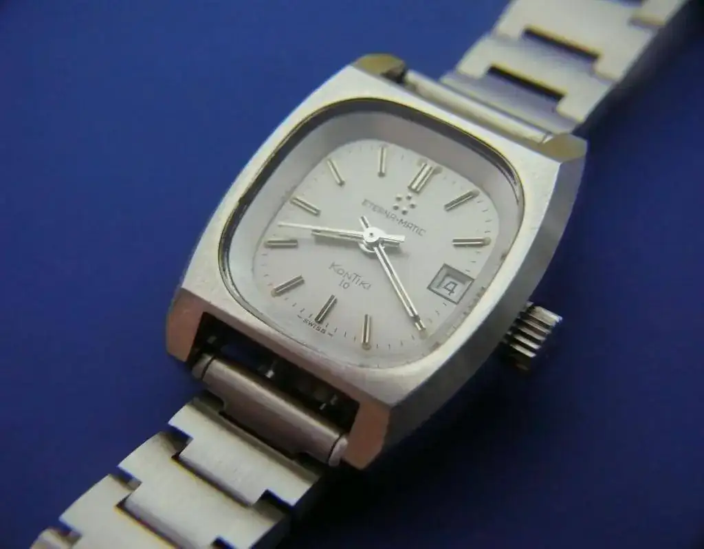

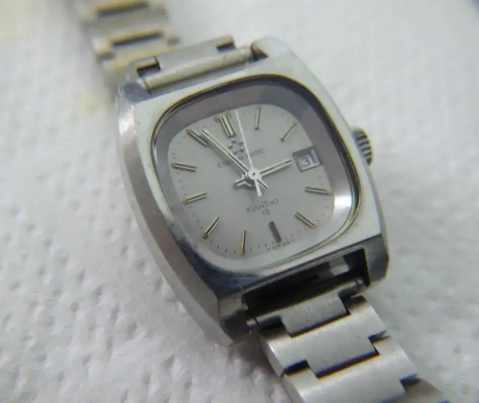

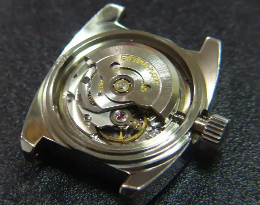

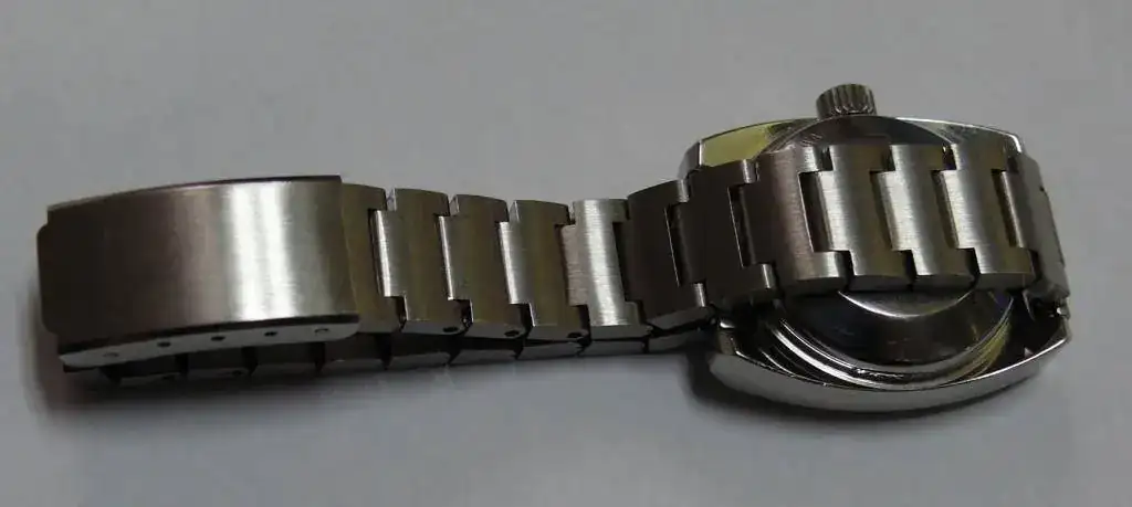

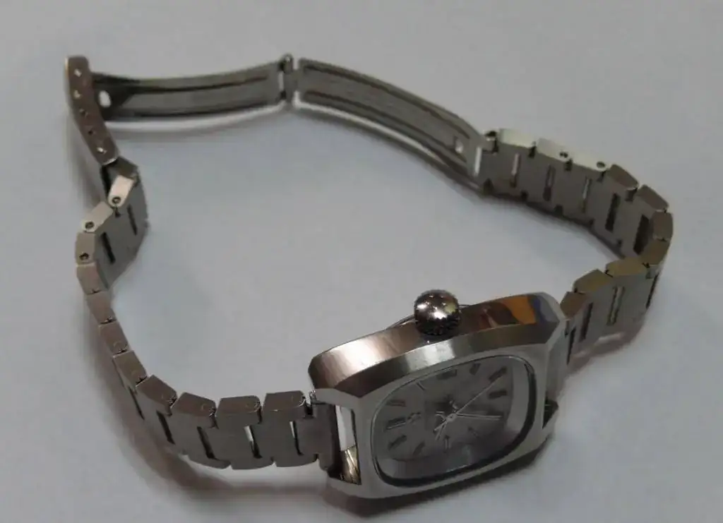

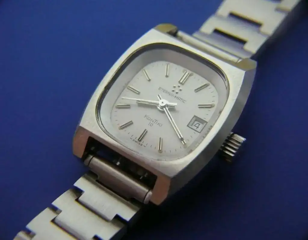

Ya limpio y en su sitio....

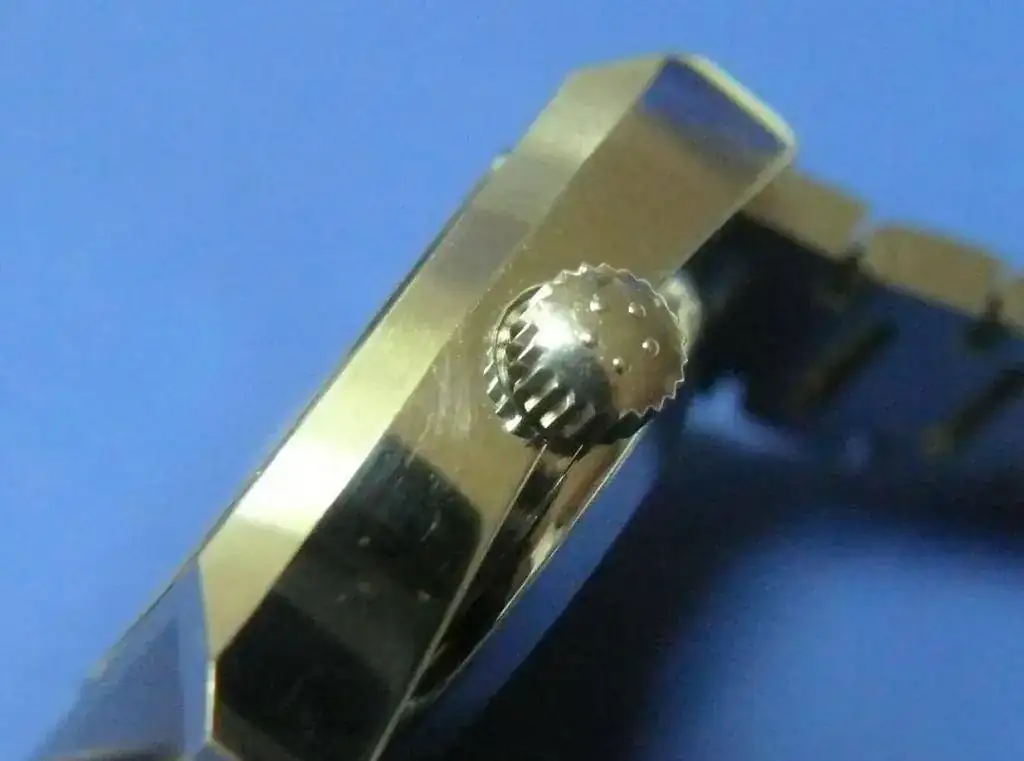

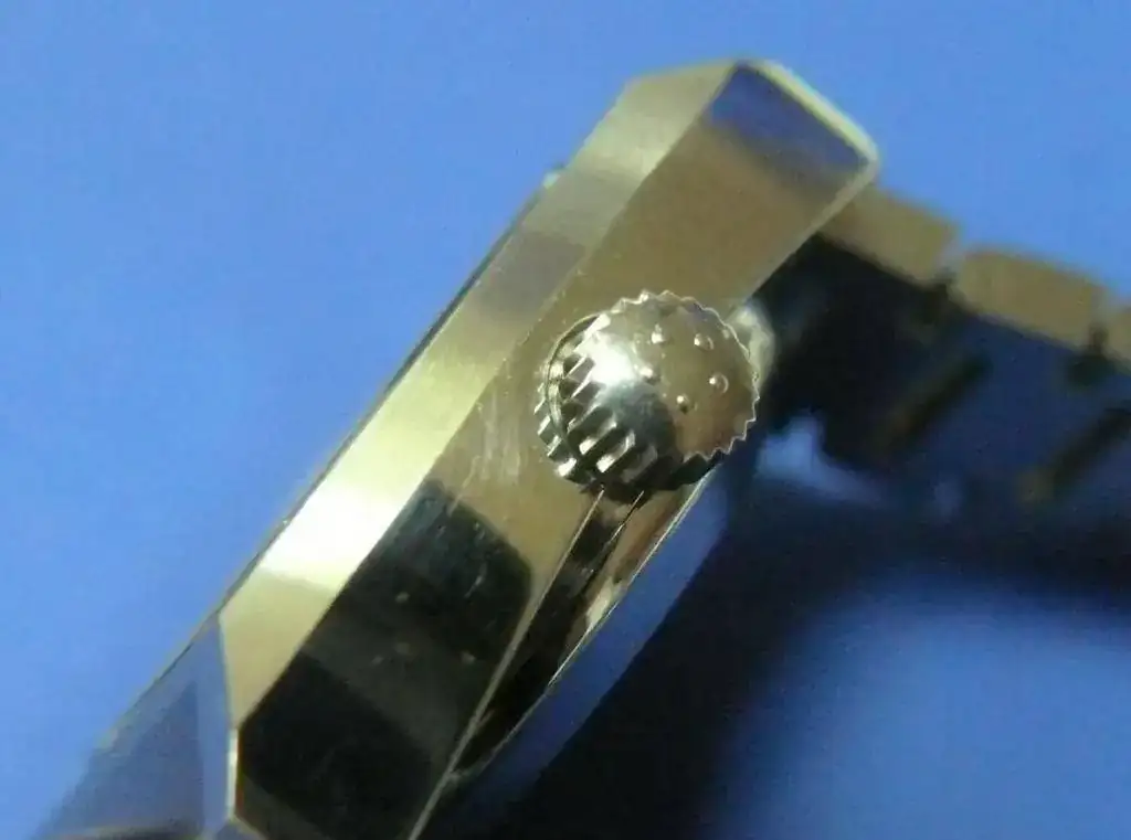

Estos chinos lo copian todo.... hasta la corona....
Pa San Valentín.... KONKIKI

:clap: Entre risas y con gusto de ver ese guapete tan majo e impecable, pero también he aprendido: ahí donde me ves, no sabía que Eterna también firmaba sus plexis :umbrella: Mañana mismo investigo los míos, a ver si...

Hola Vicente, así que éste es le deseado que te tenía liado. Enhorabuena por el juguete, tiene encanto -porque sospecho que el placer de repasarlo tiene mucho peso en el regalo- y suerte con San Valentín, sería una pena que la fiesta no estuviera a la altura.
Supongo que lo de chino es un chiste que no acabo de entender como tal.
Ese calibre que tiene la base de ETA, por supuesto existe, y ya ni los chinos pondrán un micrometrico Triovis, y KIF.
Calibre 12671-1
http://www.ranfft.de/cgi-bin/bidfun-db.cgi?10&ranfft&0&2uswk&Eterna_12671_1
Felicitaciones y cuidadin con romper ejes de Eterna que soy bastante diminutos,
pese a que éste en particular venga de un ETA.
(O más bien varios ETAs ya aguaditos para la masa, venían de Eterna ?)

Pues si lo firmaba y me di cuenta un día resucitando uno y me pongo a lijar el plexi y pasando el dedo noto uno pegotes y me digo "pero que c... Cómo hay unos pegotes aquí en medio " tiro de lupa y 8o. Los 5 puntitos . Si puedo le hago una foto al mío donde se ven bien bien .
