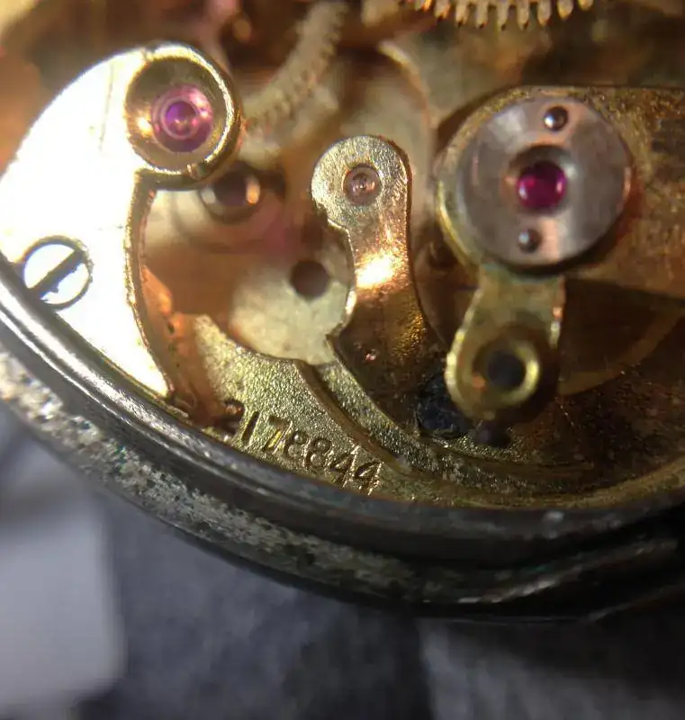

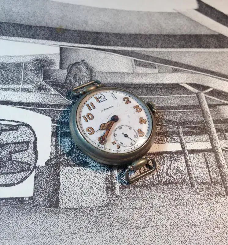

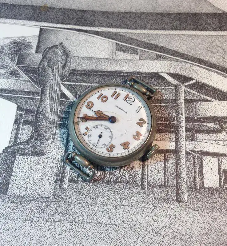

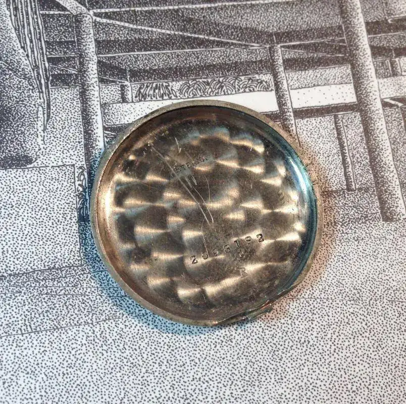

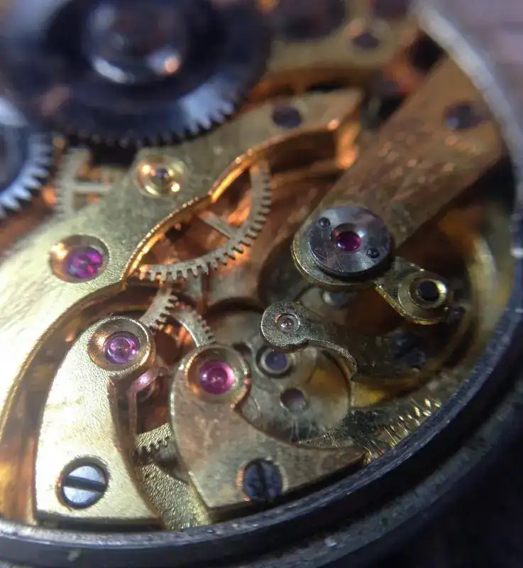

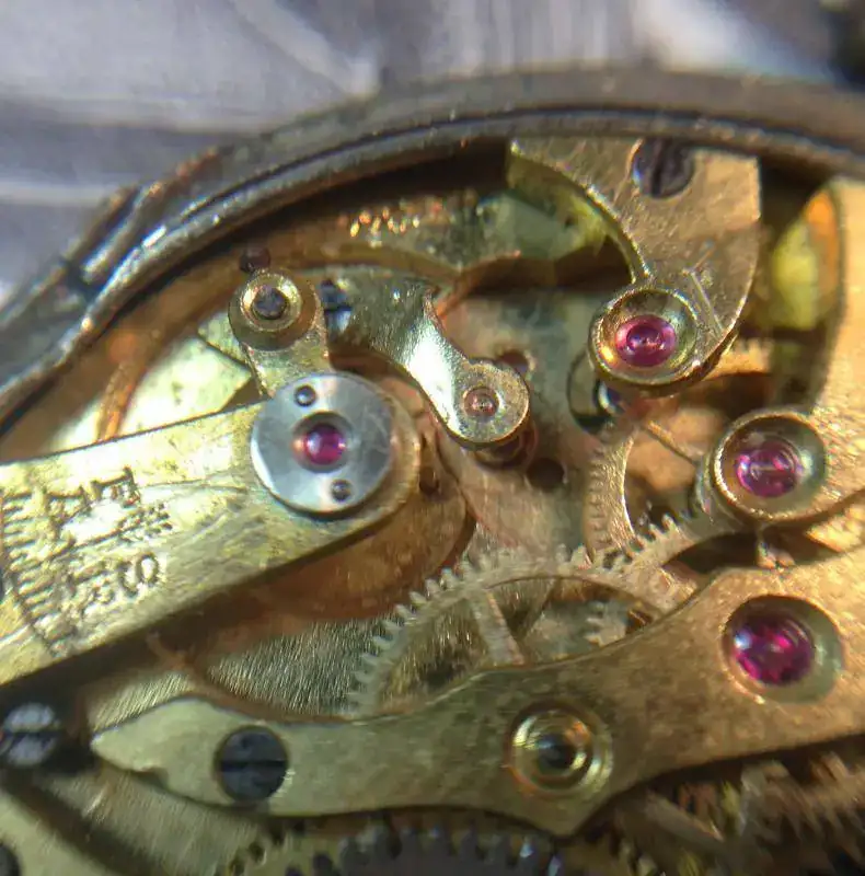

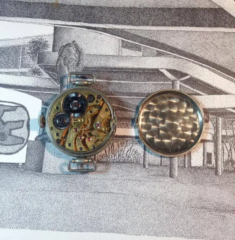

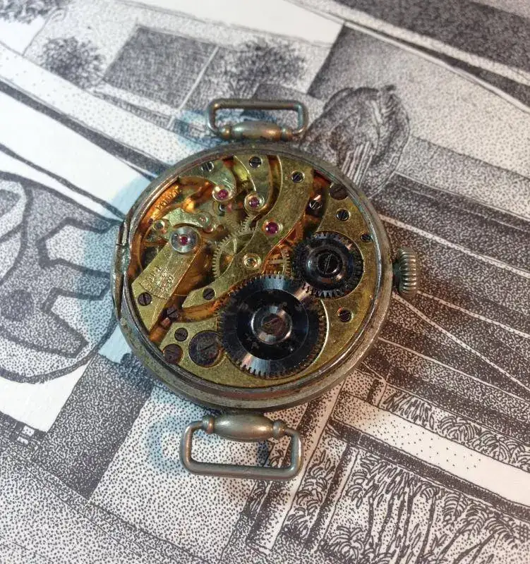

Muy buenos días tengan tod@s abro este hilo, el cual es mi 2do, presentando un Eterna que llegó a mi gracias a mi padre, para hacer corto el relato mi padre llegó hace unos meses atrás con este reloj en las manos diciéndome que de camino a casa le dio por pasar por una tienda de antigüedades que conocemos de hace tiempo y que somos amigos del dueño, en fin se puso a dar unas vueltas y pudo divisar en una vitrina un reloj que le pareció curioso, rápidamente le pregunta por el y lo saca de la vitrina se lo entrega en la mano al dueño y lo empieza a revisar, notándole por encima de todo que no posee la tapa de la maquina, que no funciona y que el vidrio tiene una grieta, al ver todo esto el señor casi se lo regala !!!!, al final lo trae a casa y me dice " pase por la tienda de antigüedades y me traje esto, no se si vale la pena pero me pareció curioso " y mientras me decía esto soltaba unas carcajadas, en cuanto lo vi me emocione y le dije que era un reloj muy antiguo y de una marca muy buena, la emoción disminuyo un poco cuando me di cuenta de sus piezas faltantes ( volante, espiral, palanca reguladora, ancora y rueda de escape) casi nada JAJAJAJA, uno o dos meses después volví a pasar por la tienda y en una vitrina llena de cosas pude divisar lo que parecía una tapa de un reloj, y en cuanto enfoqué logre leer la palabra "Eterna" estampa en la tapa, casi grito de la alegría, era la tapa del reloj !!!, le explicamos al dueño que esa era la tapa del reloj que hace un par de meses le había vendido a mi padre, el señor entendió y abrió la vitrina, y por arte de magia tenia la tapa del reloj en mis manos, no lo podía creer, estuvo al borde de perderse para siempre, gracias a dios la recuperé y ahora esta de nuevo donde pertenece.
El cuento se me hizo largo, mil disculpas, mi pregunta es ¿ustedes creen que este pobre soldado tenga salvación? o es un caso perdido y lo único que queda es tratar de arreglarle la bisagra, colocarle una correa y tenerlo de exhibición solamente ?, Les agradezco infinitamente por detenerse a leer este hilo, sus comentarios y recomendaciones los recibiría con todo el gusto del mundo, Gracias.
Aquí adjunto unas fotos. La datación exacta del reloj no la se pero debe de ser de alrededor de 1915.

Primero deberás identificar el calibre. Quizás sea un eterna 96.
Luego buscar por la web algún donante para intercambiar piezas y ponerlo en funcionamiento.
Si le falta todo el órgano regulador y parte del rodaje tendrás que ver si le falta algo más, si el muelle real existe, etc... Etc... Al final todo se traduce en tiempo y dinero.
Suerte

hola. Los que saben de relojería ya te dirán algo mas. La esfera es muy bonita. El cristal o plexi es fácil de reemplazar. Para mi se trata de un reloj de bolsillo transformado en su día a muñeca. Supongo que en su momento se hicieron muchos. Lo primero que se tendría que hacer es identificarlo. Puede que se tenga que retirar la esfera por si en la cara oculta por ella aparece algún número. Mas o mernos aciertas con el año. En Ranfft no está este calibre pero por ejemplo hay un 165 con número 2228553 y lo datan a 1919. El número visible en el tuyo es el de serie y parecido al del 165 de Ranfft.
Suerte.
Edito para rectificar y añadir. No habia leido a VICENTE ni visto en Ranfft el 96 de 13'''. Coincido que es este calibre pero deberías comprobar el tamaño del calibre que tiene que ser
[FONT=&quot] 29.05mm. .[/FONT]
No sé cuán difícil será conseguir las piezas faltantes, adivino que no será sencillo, pero por supuesto merecería la pena recuperar el reloj, es precioso y debe tener una gran historia, de la cual en pequeña parte ya hay de tu familia.
Eso sí, cuidado con ese radio de índices y agujas. Me inquieta dónde habrá ido a parar el del uno y el dos del doce...

Hola compañero, a la vista de todas las piezas faltantes, lo mejor sera que consigas un calibre donante.
Como bien te han advertido cuidado con el radio al manipular la esfera.
Espero que tengas suerte en tu busqueda y puedas darle una segunda oportunidad, es un reloj precioso.
