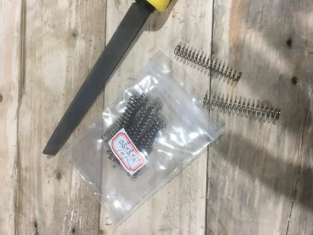

Visto el precio que cuestan las bergeon y que el chino al que le iba a comprar las estrapadas genéricas a quitado el anuncio, me decidí a hacer un poco de Mc Gyver.

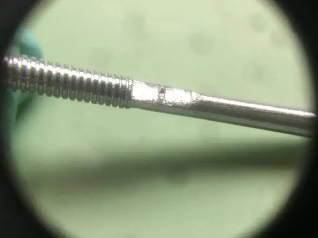

Armado con un taladro de Ikea, unas limas y un tornillo de acero ( muy Mc Gyver ), decidí hacer una prueba a ver que tanto costaría hacerme yo unas.
como se puede apreciar el resultado es un poco "chusco", pero me ha dado muy buena sensación que con casi ninguna herramienta se pudiese llegar a esto que es funcional( lo probe con un muelle que tenia por ahi, jodido de probar a meterlo a mano, con un tubito de cobre de un apaño fontanero que hice ), y aunque enrollaba bien el muelle, esta claro que queda bastante como para mejorarlo.
Por lo tanto os pediría vuestra opinion de como veis la cosa, evidentemente cualquier sugerencia y/o consejo sera mas que agradecido.
Me voy a esperar a la voz de los expertos y figuras ( que hay muchos por aquí ) antes de pedir a nuestros amigos orientales, tubos de latón , muelles y demás artilugios para terminar este proyecto que espero que llegue a buen puerto con vuestra ayuda.
Las medidas por el momento son:
tornillo de acero de 3.60mm
rebajado a 2.85mm en la parte mas inmediata después de la rebaja donde esta la uñeta y hasta 2.50mm en la parte que entraría en el muelle.
La uñeta tiene de ancho 0.65mm y 0.54mm de alto.
La parte limada donde esta la uñeta tiene 6.42mm
La idea es pedir un tubo de 10mm de latón y uno de 4mm ( los dos tienen 1mm de pared interior según el chino ), una vez cortados a medida soldar unos círculos que harán de tope tanto para el muelle real como para el muelle interior que servirá como resorte para devolver el tope a su posición después de empujar el muelle dentro del cubilete.
Los círculos tendrán un agujero en el centro de la medida de el tornillo con la uñeta.
le soldare una manivela al tornillo y a ver que sale.
Como ya he dicho antes si queréis criticar algo o aconsejar, no os cortéis .
