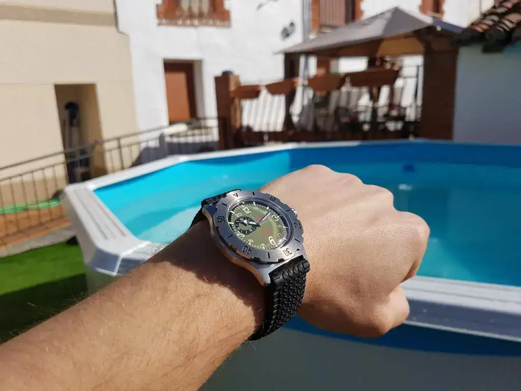

Hola compañeros! Hace un tiempo que tengo un K-35 que ya presenté en su momento. El tema es que un día le quise cambiar el bisel y al sacarlo se salió también el plexi. Me sorprendió bastante que saliese con esa facilidad ya que creía que tendría alguna junta o un sellado mediante algún tipo de pegamento o silicona que asegure su hermeticidad. No le di más importancia y volví a montar todo como estaba.
Bueno, pues estos días he andado en la piscina con él y ayer cuando ya llevaba fuera de la piscina unas horas, me percaté de que había un poco de condensación (muy poquita, un círculo en mitad del plexi del tamaño de la sub-esfera del segundero) y me pregunto cual es el problema. De momento anoche lo abrí para que se secase durante la noche y hoy lo he vuelto a montar.
¿Puede decirme alguien si hay alguna manera de montar el plexi para que sea hermético? Porque cuando era nuevo (el año pasado) me metí en la piscina todo el verano con él y no hubo ningún tipo de problema de condensación...
Un saludo y gracias de antemano!
White
Éste es el susodicho.
