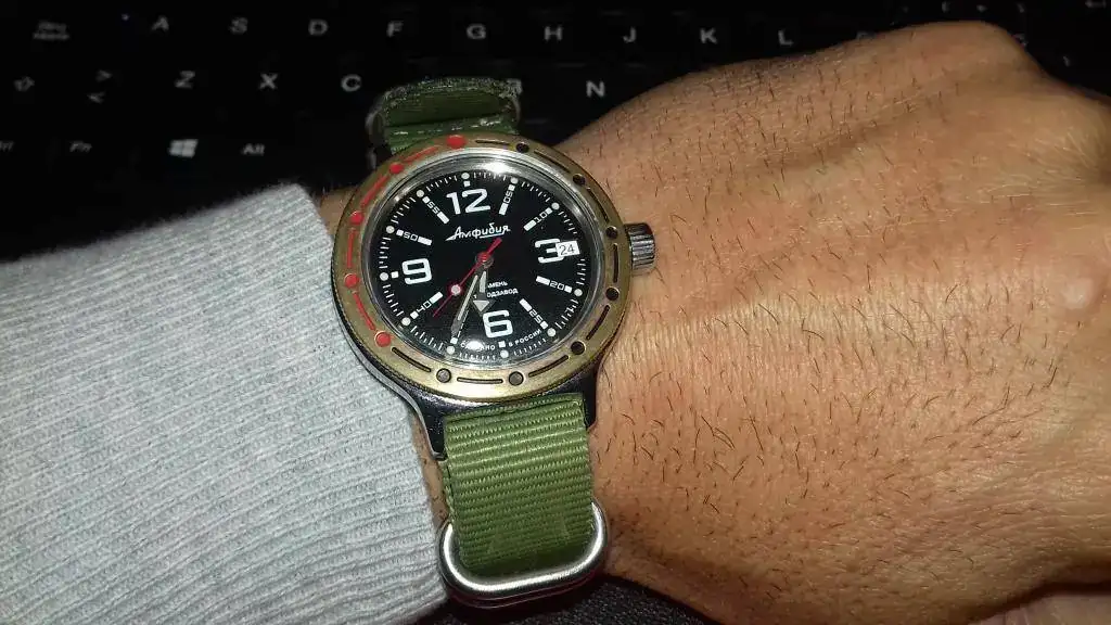

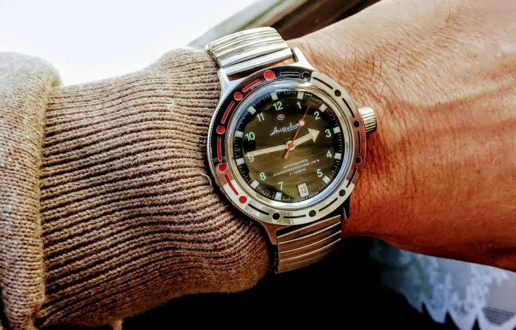

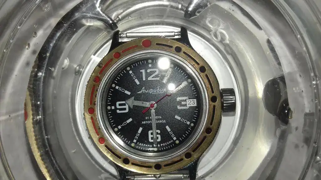

Hola amigos. Aporto mi pequeño grano de arena a este hilo con mi primer y único reloj automático. Lo utilizo a diario para el trabajo (conductor repartidor), corro habitualmente,los fines de semana playa, senderismo,jugar con mis críos.....en fin que no me lo quito para nada.
+8 segundos de fábrica. Además, le hecho alguna que otra prueba de fuego.20170223_213144[1].webp20170223_212608[1].webp20170224_052702[1].webp20170224_060055[1].webp20170224_060337[1].webp20170224_063722[1].webp

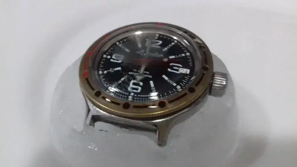

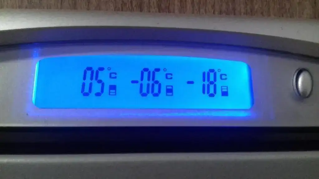

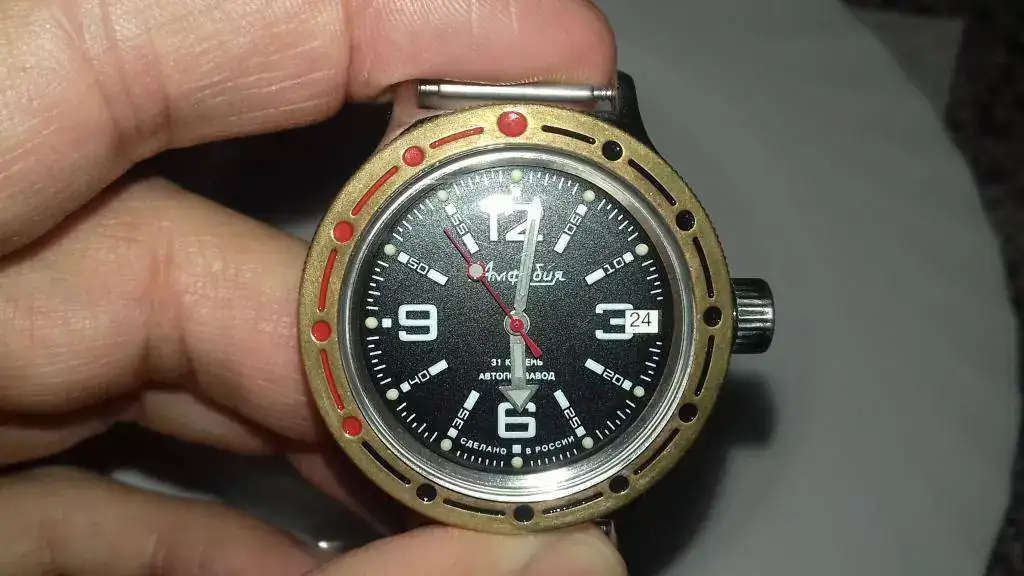

Inspirado por el post #8, el sábado puse mi Amphibia en un vaso con agua y lo metí al congelador. Después de cinco horas a -25º, os aseguro que funcionaba perfectamente (lo tengo grabado en vídeo, aunque no lo tengo aquí). Incluso dentro del bloque de hielo se veía el segundero moverse. Eso sí, cuando se descongeló, iba un poco más lento de lo habitual, atrasando varios minutos en pocas horas. Una vez que recuperó la temperatura "normal", volvió a ir como siempre. Duro, el rusete!!!
