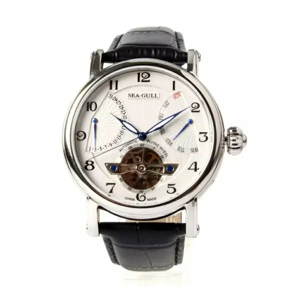

Hola chicos,
Hace ya tiempo que no participaba, pero me ha vuelto a picar el gusanillo y como no ando sobrado de capital por el momento, me pica el gusanillo de lo chino, me da igual que no sean precisos, solo con ver algo nuevo en mi muñeca ya me quedo embobado.

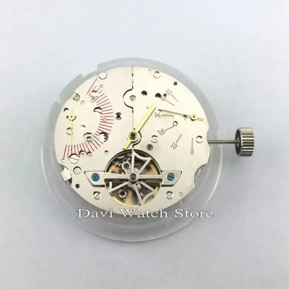

Me ha gustado uno en concreto que parece tener carrousel o algo similar, pero me pregunto, me la estarán intentando colar?
Por lo que os pregunto a los expertos, la maquinaria de la imagen es seagull (ya de ser chino, pues que al menos sea lo menos malo posible).
Gracias a todos de antemano.

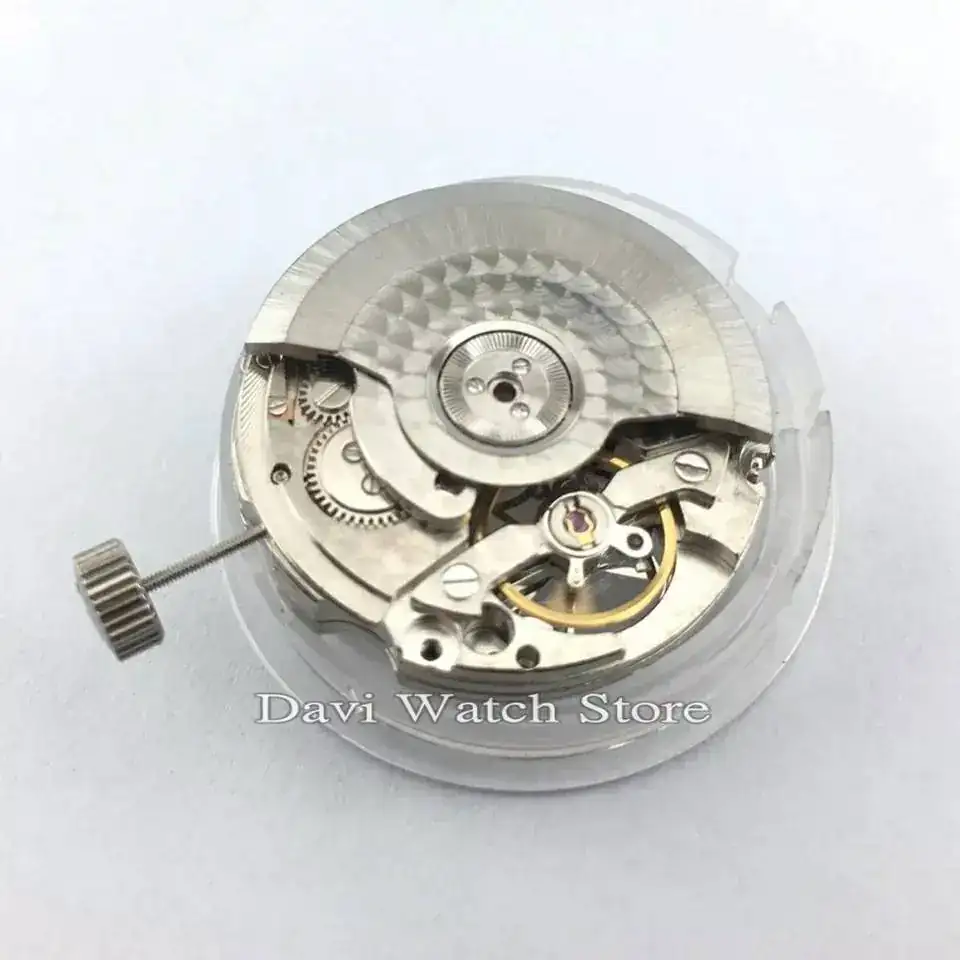

A mí me parece que es este movimiento, pero no soy para nada experto en relojes, solo un aficionado.
Parnis Gaviota 2505 automático (automático) fecha reserva movimiento
http://s.aliexpress.com/rQ7V7r26?fromSns=Copy to Clipboard
Lo que me descuadra son los tornillos de color en una y grises en otra.
Estás maquinas que te paso tienen una rueda"voladora" en segundero a las seis que queda bastante curioso, tienes un parnis desde 60 euros ya con esa terminación.
Efectivamente esas son las funciones, salvo que este donde lleva la reserva de marcha, lleva datario de dias de la semana, por delante es igualito. Y en efecto la rueda voladora es lo que me ha llamado la CRI jaja.
Lo que me mosquea precisamente es el cambio de función de la aguja de reserva horaria, pero el vendedor tambien me refiere a esa maquinaria de seagull como la que monta.
Este reloj en concreto es algo más caro (200 y pico) por menos los hay similares como bien apuntas, pero este tiene cristal de zafiro, correa de cuero... Vamos, que presuntamente es de mayor calidad y, porque no decirlo, es el que me ha gustado... Parece hecho con mimo, grabaciones en el lateral, la tipología de la letra, agujitas azules sobre fondo blanco... Vamos, que me gusta.
Yo poco más te puedo ayudar, hay más calibres con rueda volante de esa, miraré a ver si tienen fecha en vez de reserva de marcha en esa posición y te digo.

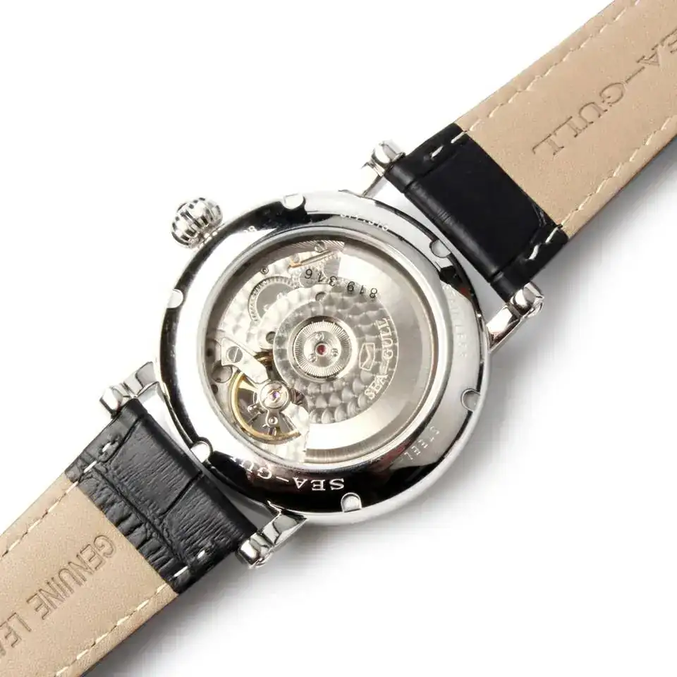

Yo estoy algo bastante puesto en lo chino, te recomendaría si quieres uno de batalla básico parnis, con su maquinaria seagull o miyota; o ya seagull directamente, con maquinaria seagull, sus modelos conocidos clasificados y numerados, nada de copias.
Por ejemplo, he visto ya varios con la rueda de carga y barrilete marcadas con su firma seagull. Esos si me parecen originales.
Hay un chrono con muy buena reputación, la maquinaria para mi gusto es un placer verla con el fondo abierto, es el 1963, y por mi gusto te recomiendo por el tamaño las versiones modernas de 42mm. Ronda 200 a 300 euros. Es de seagull.
Ya si quieres cualquier cosa hay de todo. Hay gente que opina que si guanquin o como se escriba, otros que si tal.
Todo es verlo.
Yo al menos no me gastaría tanto dinero en un modelo chino salvo que sea fiable de narices y merezca la pena.
Mira, por ejemplo este vendedor mismo, todos los modelos sus maquinarias están con el sello seagull en sus relojes. Eso me hace pensar que muchos modelos no son originales o son modelos con ese movimiento de otros fabricantes.
Echa un ojo si quieres al modelo que te dé la gana y verás como su movimiento está sellado en la masa oscilante o en las tuercas del barrilete.

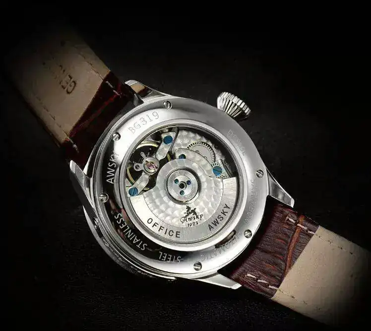

Edito el mensaje, mira lo que he encontrado, tu movimiento y en este modelo.
Copio y pego lo que he visto.
Especificaciones
Marca: Gaviota
Característica: calendario completo,Reloj Automático/mecánico sin necesidad de batería.
Diámetro: 42mm
Espesor: 14mm
Hebilla: Hebilla de la mariposa
La ventana del Dial: zafiro
Material: acero inoxidable
Movimiento: mar-gaviota st2504
Frecuencia: 21,600 VPH
Y unas fotos.

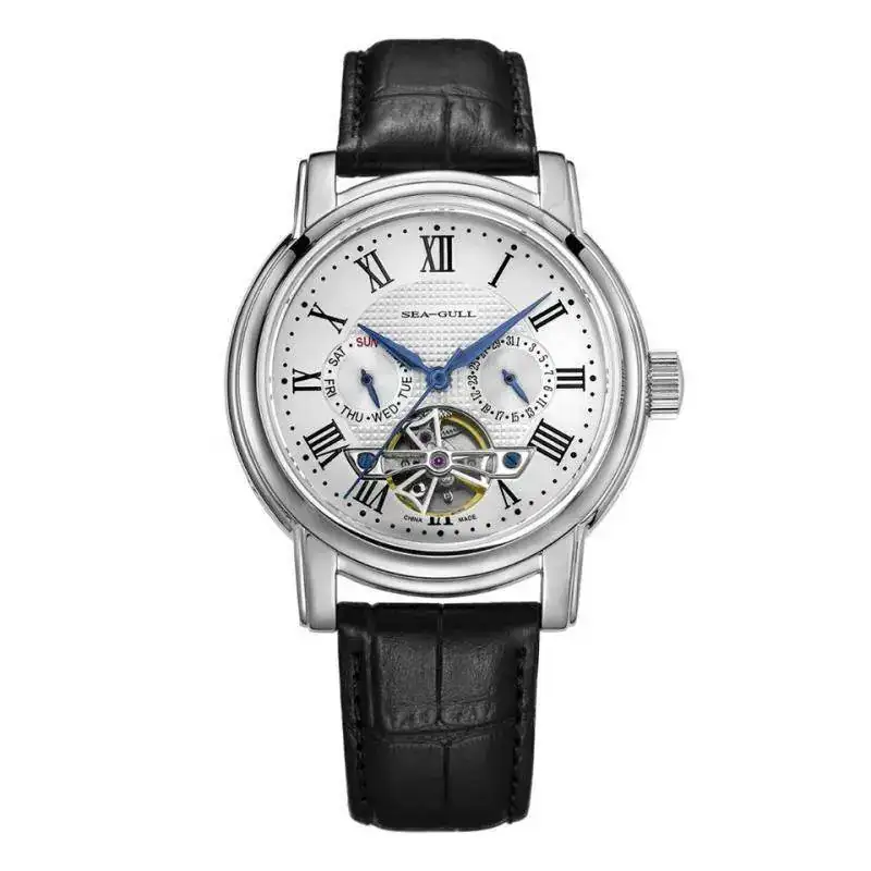

Gracias compañero, yo tambien he estado curioseando y he encontrado este otro (prefiero los números romanos en el dial para un reloj que pretende ser serio).
En cuanto al tamaño estoy bastante limitado, mi muñeca hace que las asas de un 42mm anden al limite (muestra adjunta) de hecho para vestir suelo usar un speedmaster automatic de caja 39 (aunque da imagen de 36) y ahora porque le he puesto una milanesa de 20 mm adaptada, sino parece hasta grande en mi muñeca (el hecho de poner una correa mas ancha hace que parezca mas pequeño el reloj) muestra tambien abajo

La máquina de la foto es una Seagull 2505.La disposición general de todos es llevar el volante y un carrusel a la vista y suelen llevar agujas retrogradas a los lados ,una con calendario y la otra con el indicador de reserva de carga,pero los hay con otras indicaciones.
Seagull,lo mismo que la Beijing Watch Company y otras fábricas de calibres y relojes,fabrican muchós más movimientos de los que usan en sus relojes y los venden a numerosas fábricas ,incluidas numerosas europeas(suizas también),solo que no lo dicen por evidentes intereses económicos.Esto lo he sacado de revistas sobre relojería.
Ni siquiera declaran la cantidad de calibres que fabrican,ni si hacen calibres no propios.Así que,a saber.
Sobre el fiarte porque venga o no firmado me parece un error.He visto calibres chinos grabados el rotor y calibre con conocidas marcas suizas,incluso clones de ETA.
Como es normal,los que usan para sus relojes ,los marcan.Estaría bueno,siendo una manufactura.
¿Y qué hacen con el resto?,simplemente no marcarlos o hacerlo con la marca que le diga el comprador,aunque no suelen hacerlo,y si lo hacen fábricas que los imitan¿Hay mucha imitación?,pues claro,pero de la serie 25,EMHO bastante poca por no decir que no la hay.No les interesa.Hay muchas fábricas,muchos relojes y la variación de precios no es grande.Las fábricas de relojes no sacan la pasta por llevar y anunciar que lleva un calibre de la marca tal o pascual si no más bien del diseño y del aspecto físico,por eso creo que no se falsifican apenas,teniendo mucho donde elegir para montar un calibre que les guste y a estas empresas que quieren destacar algo más pues no creo que les interese tampoco,perderían su credibilidad y apariencia de buenas marcas.Ahí no está la pasta.¿Parnis metería falsificaciones?No creo,perdería mucho en cuanto se corriera la voz.También es cierto que algunos modelos no declaran el calibre y santas pascuas y la gente cree que lleva un calibre Seagull.
Otra cosa es que también Seagull fabrica diferentes calidades y que también fabrica variantes de un mismo modelo como lo hace ,por ejemplo ETA.Por eso decía que puedes encontrar una 2505 que no lleve el calendario y la reserva de marcha y lo cambien por otra cosa,lo mismo que hacen la 6497 GMT.
