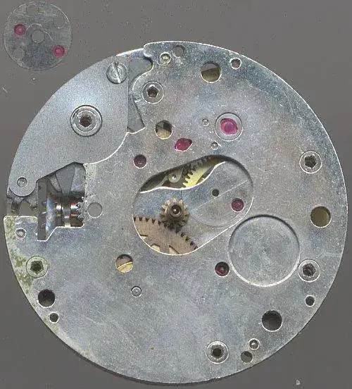

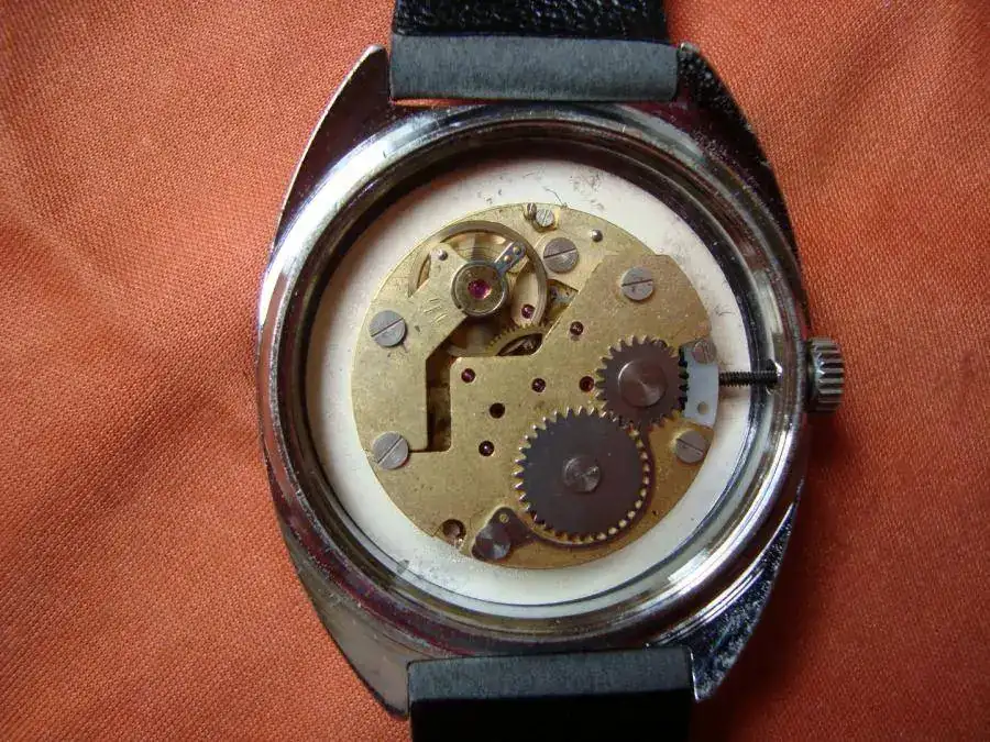

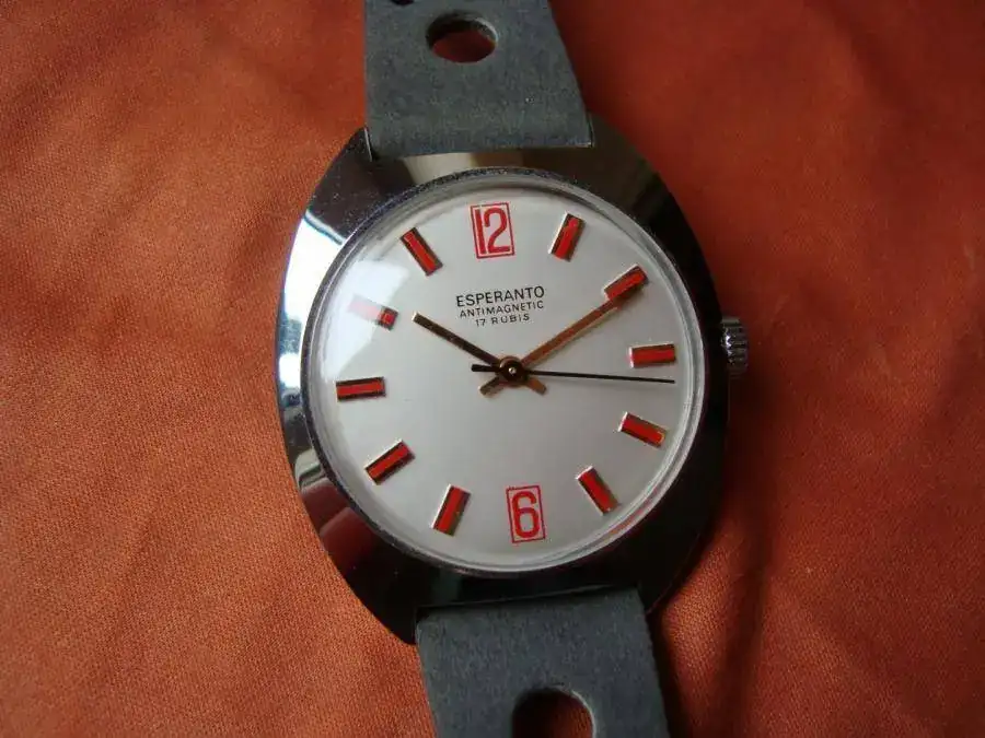

Presento un reloj setentero, marca Esperanto en estado NOS, que tiene la curiosidad de tener un calibre de 17 rubis pero en verdad solo tiene 15
es uno CRC 860.
001 (2) (Large).webp 004 (Large).webp y aqui estan los 2 rubis que sirven a hacer la cuenta de 17 y que no sirven a nadie...CRC_860_2.webp

Buen día roskopf; este reloj es Francés y de acuerdo a costo - beneficio es un movimiento regular. El calibre es CRC 860/960 y entre la media docena que tengo todavía hay distintos tipo de máquinas.
Tengo algunos que tienen en el circulo que se ve del lado de atrás - en algunos llevan rubies de contrapiedra. Otros son rubies decorativos y otros no llevan nada y algunos - son mov. dorados.
La "marca" es de fantasía y eran comprados a esta fábrica de movimientos y cada uno le colocaba su "marca" y le volcaba su impronta.
