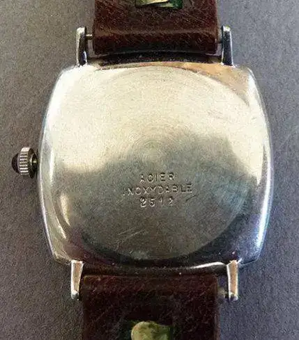

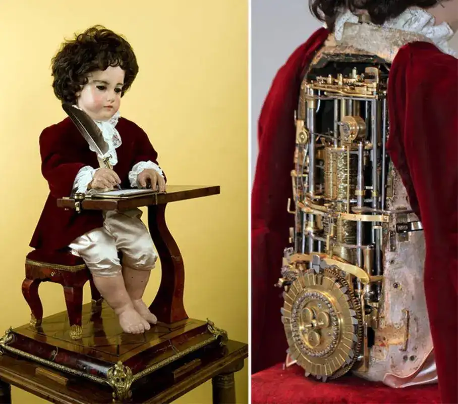

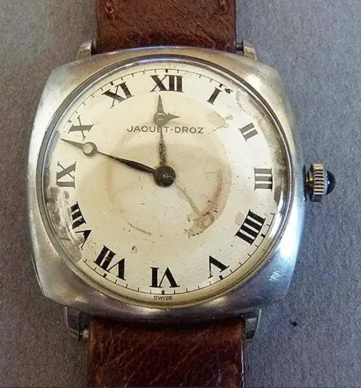

Este conocido relojero se hizo famoso por sus autómatas
He conseguido hacerme con esta pieza que aún no me ha llegado que os parece?
Estoy deseando tenerlo en mis manos y ver el calibre que lleva
Espero poder dejarlo en mejores condiciones. Seguramente lo llevaré a un esferista de la ciudad
Pero, lo has comprado sin saber que calibre lleva?
Pues ojalá te sorprenda para bien, claro.
deseando conocer su calibre, te deseo que sea muy bueno y en buen estado.

Interesante!A ver si tienes la suerte y el moviendo este bien y bonito!
¡No esperes que sea un catalino del siglo XVIII!
Con suerte será un buen ebauche suizo.
Eso sí; la marca tiene su aquél, y el reloj es bonito.
Tiene muy buena pinta, qué sorpresas deparará por dentro.
No sabía que esta compañía es la que hace los relojes con pajaritos y otros relojes impresionantes como el eclipse de Luna......

La apuesta pinta bien: caja, agujas y corona son muy bonitas. Si te aciertan en la restauración de la esfera, quedará una belleza. Ojalá tengas suerte con el calibre. Ya nos contarás...

Es caja monobloc. Igual y te llevas una buena sorpresa! Suerte y ya nos dirás que hay dentro.
A ver si puedo abrirlo! Estas cajitas y sus tijas son una puñeta
Con cuidado para sacar la tija. Mucha suerte!
En teoría es tirando fuerte hacia fuera y luego inyectar aire por el hueco con una jeringuilla para saltar el plexi...
La curiosidad mató al gato
Pues si es un original, menuda compra.
Felicidades
Así es. Tiene que ser suave y firme el movimiento. En teoría así sale la vara. Pero...si el tirón es más fuerte de lo debido, sale la vara y la corona, y puede ser que se rompa la báscula.
Toco madera, pero existe el riesgo, así que hay que ser precavidos con éstas cajas monobloc.
No te desanimo, pero así pasa y muy seguido! Espero sinceramente que no sea el caso, y si sucede, tiene solución!!
Yo lo que hago es que retiro el plexi con el pulpo, agujas, esfera y llego a la báscula, hago el movimiento para liberar la vara y así sale el calibre. Más trabajo, pero es otra forma de llegar.

Buenos días a todos
Ya me ha llegado la pieza.
Al final se trataba de un falso monobloc, por lo que puede separar la fascia del reloj gracias a navaja abridora.
Al parecer es una simple ebauche lo que monta

Y no ves ningún símbolo por debajo del volante?
Esta compañía usaba ebauches
Enviado desde Vigo (España)
Buen día amigos; se trta de un calibre Peseux 7.000/01 y flia. Es una excelente máquina. Tengo todavía 6 en estado NOS.
Estas máquinas vienen ahora con calibre ETA y fueron utilizadas por cientos de marcas - desde Cartier - G.P, etc
Un saludo, Luis desde Argentina
Yo tengo en peseux igual, marchando en un Chaumet Dandy. También lo usa Nomos en su conocido Tangente. Este movimiento tiene segundero a las 6 no?

hola Koelsh, tenemos un Peseux. No aprecio del todo el número, diría que un 7000. Hay alguna letra que tampoco la descifro, tal vez una F y una Y ?
[SIZE=+1]Peseux 7000,7010[/SIZE]
