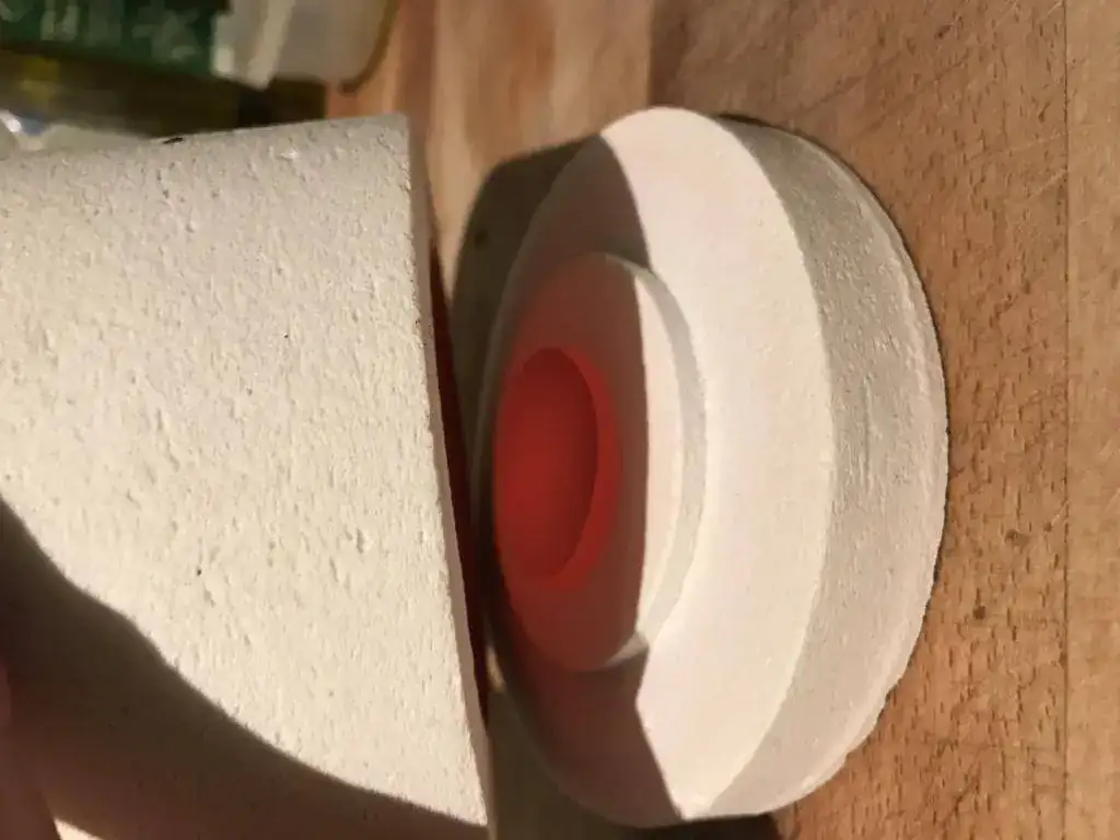

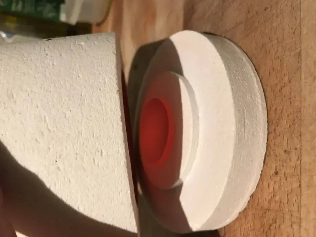

Aunque no quería parecer un ansias ( es lo que soy ) aquí os dejo una fotito de el siguiente paso en esto del esmaltado, la titulo “ fueeegoor”.9E0B3EA8-6278-43EE-A41E-1540C1CEF1E3.webp

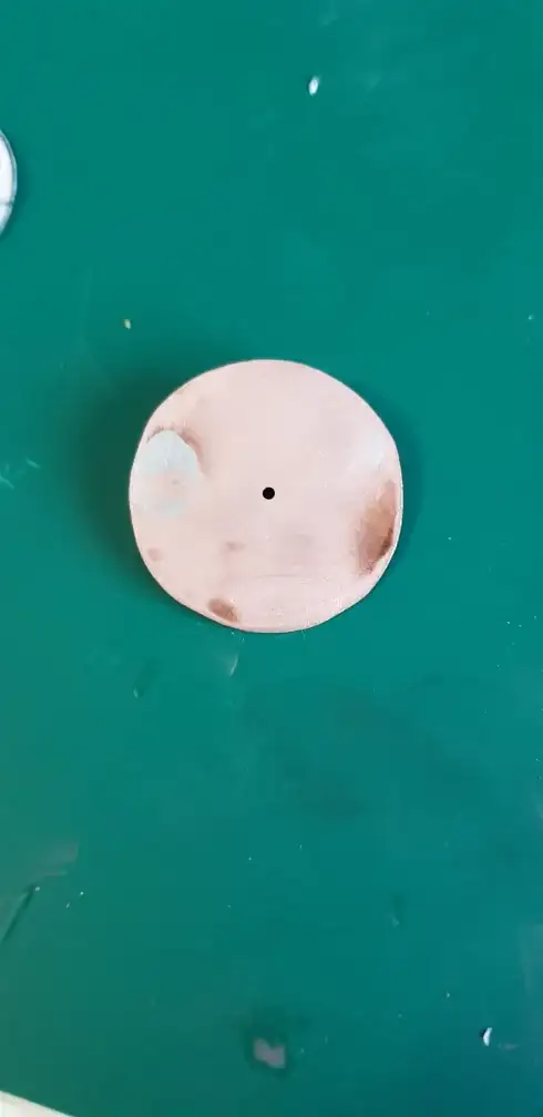

Hola a todos, me encuentro un pelin estancado con el vidrio, el muy puñetero se ve que necesita de un proceso de limpiado especial.
Al aplicar el color blanco ( traducido del ingles : arsenic oxide ) y ponerlo a 800 grados me coje un color verdoso ( probablemente de la oxidación del cobre ) feo y que me arruina el dial.
Como algunos de los que esta mirando puede ser un figura, pregunto....
Alguien sabe cómo se trata el cobre antes de someterlo a este proceso?
yo lo he limpiado con ultrasonidos, lo he pulido, limpiado con alcohol isopropilico y después aplicado el esmalte, de ahí al horno, pero llevo ya semanas con ello y no hay manera.
please help.......

Buenas:
¿Has probado a cocerlo previamente antes de el vitrificado?
Buenas:
Ostras ,pues ni se me había ocurrido, con los procesos que estaba dandole creia que era mas que suficiente, al calentarlo a tope para que sacase todo el oxido ( fire scale ) y limpiarlo consciencia pensaba que ya estaba, lo probare mañana sin falta.
Gracias por el consejo..
PD: espero que con cocerlo te refieras a hervirlo en agua? si no es asi, plis aclaramelo
Buenas:
No hombre, cocerlo lo llamamos en el curro a meter una pieza al horno a una temperatura por encima de los 150º para que la humedad que tiene la expulse.
De todas formas, ¿No seria posible que la humedad proceda del polvo de vitrificado?
Me parece muy extraño que con un recubrimiento el dial se oxide.
Buenas:
Ahhh, pues es que ese proceso ya se lo hago, primero caliento la pieza al rojo ( sin esmalte ) , le sale una corteza ( fire scale ,, es que no se como se dice en castellano ), se la quito con un cepillo de puas de metal, lo paso por ultrasonidos ( con bencina primero y después alcohol ), después una vez seco pillo un microfibras y le vuelvo a dar alcohol ( o sea que en mi opinion eso esta mas limpio que el laboratorio de frankenstein), pero por algún motivo que a mi se me escapa el color blanco me sale con suciedad verde, la verdad es que no había pensado que pudiese ser el esmalte lo que estuviese húmedo ( lleva desde anoche encima del radiador a ver si se le quita cualquier resto de humedad ) , hoy volveré a probar
Gracias compi..
Gracias compi..
