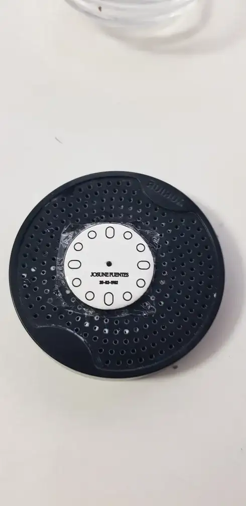

2371D33E-AEF2-4DA4-A114-8F4CB99ACD61.webpBuenas a todos compañeros, aquí hos enseño la primera prueba satisfactoria de muchas , el movimiento es un St 36 .
luego si puedo pondré el vídeo ( estoy con el teléfono y no doy para más que fotos).
Aquí el video prometido, por el momento lo que mas me interesaba era ver si la altura del esmalte podía interferir con el segundero de este calibre, aunque por el momento parece que no lo hace, en persona se ve bastante mas pegado de lo que me gustaría ( pero es que el ansia por montarlo me ha podido después de Dias rebajando el latón desde 1mm a 0.23mm, notese que de ansia hasta he echo un bujero fuera de linea), aun no le he puesto las patas para engancharlo al calibre, ni evidentemente los indicadores, espero que os guste y que si alguien tiene algun consejillo que no se corte en comentar.
PD: Gracias por visitar el hilo
Ver el archivos adjunto 756905Buenas a todos compañeros, aquí hos enseño la primera prueba satisfactoria de muchas , el movimiento es un St 36 .
Hola Elies,
Pues ha quedado la mar de bien...Enhorabuena.
Me quedo por aquí, en espera del vídeo [emoji1].

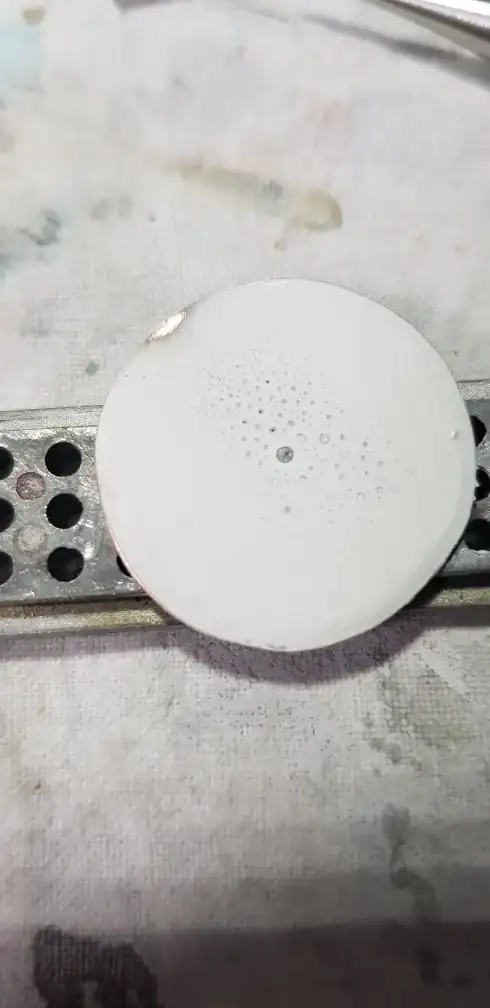

Buenas, yo también me he animado a lo de las esferas esmaltadas a baja temperatura y lo que no me gusta es que la superficie no queda uniforme. Para remediarlo la he lijado con una lija de agua de grano 800 y unas vez alisado, lo he vuelto a meter al horno donde recupera su brillo pero ya todo listo. Estoy preparando un reloj para el cumple de mi hermana y prometo hilo con el proceso.

Pues le queda de lujo, yo las mias es que ni he tenido tiempo de lijarlas ( El ansia), pero visto lo que ha echo, seguro que le copio la idea, ya que yo tenia pensado rebajar las diferencias con oxido de cerio y pulirlas, aunque visto lo suyo ,, lo probare
